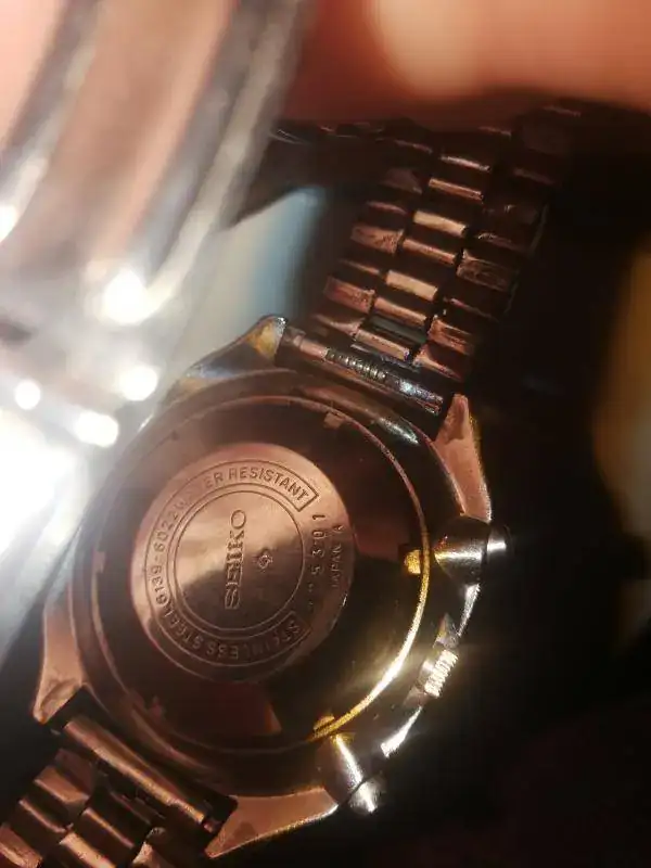

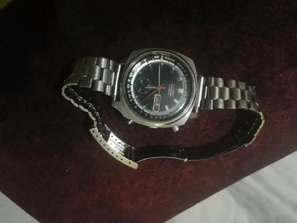

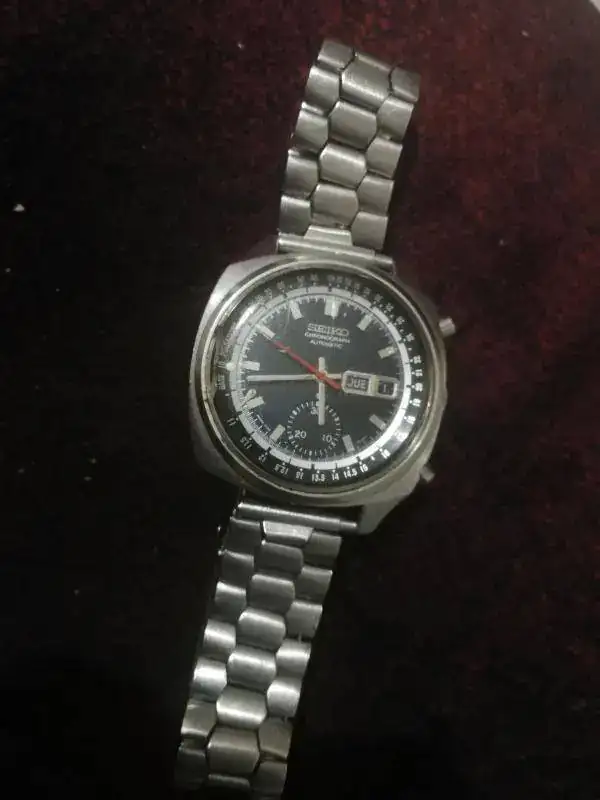

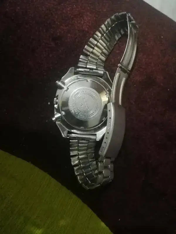

Buenas tardes, en su día, ya que soy muy novato en el mundo de los relojes aunque me encantan, me ibdorne simplemente que modelo era este reloj, el cual encontré "tirado" en cajón viejo en casa de mis abuelos, al parecer de mi padre. Total, me gustaría saber si alguien me puede ayudar sobre año del mismo, si por las fotos se ve original las piezas, y si merece la pena llevarlo algún relojero para que le eche un vistazo, funciona perfectamente al simple vista y llevándolo unos meses, va perfecto, gracias. IMG_20190428_193957.webpIMG_20190428_193942.webpIMG_20190428_193924.webpIMG_20190428_191416.webp
Ese reloj es de Febrero de 1972. No te debe sorprender que funcione de maravilla: es lo normal en estos trastos.
Hacerle una revisión sería aconsejable, pero cambiar ese cristal es obligatorio, y demás es barato.

Haz caso a lo que te dice rafagil, ademas date cuenta que tienes una pequeña aguja pululando suelta por ahi adentro ;-)

El Seiko de médicos... Lleva en el bisel interno para medir las pulsaciones. Fue el primer Crono Seiko que compré, y de los más cómodos. Por cierto, guarda bien la aguja pequeña del crono porque no son fáciles de conseguir. Respecto al plexi, yo intentaría encontrar el recambio original, no es muy difícil.
