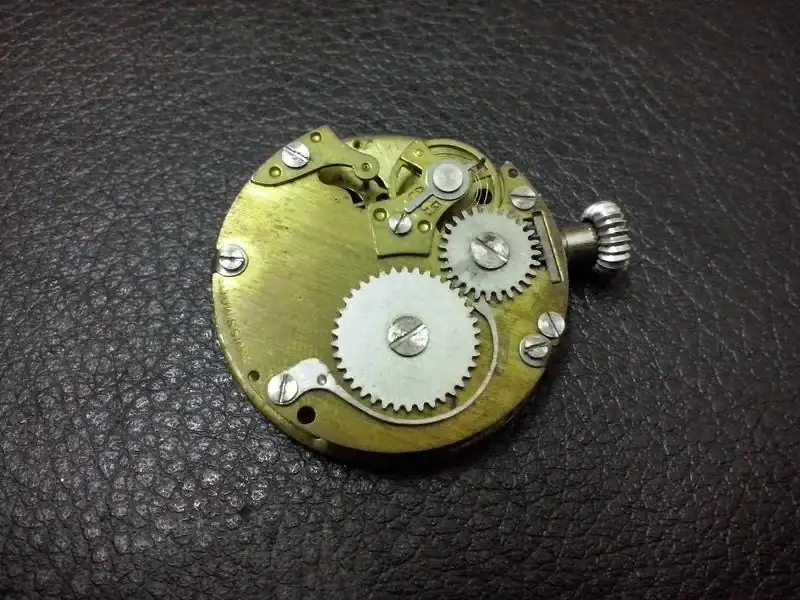

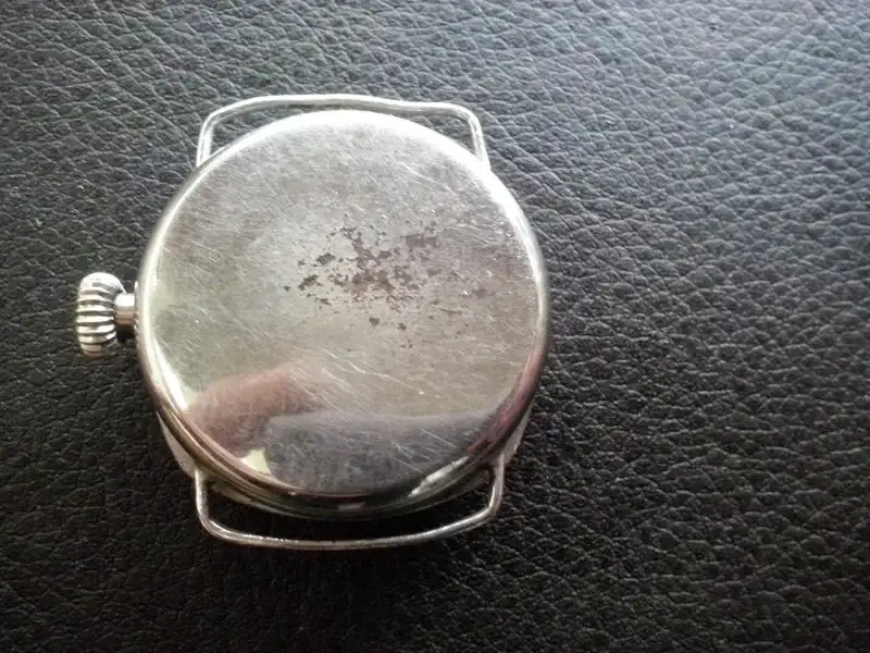

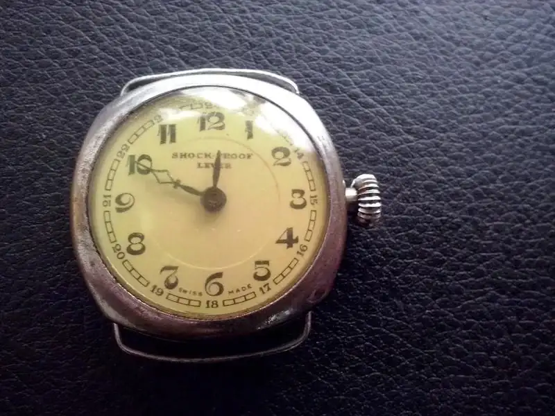

Hola amigos, aparte de TIMEX, también colecciono otros relojes, entre los que se encuentran los relojes militares, por lo que el otro día me hice con un reloj, el cual inicialmente identifiqué por su aspecto como un reloj de trinchera de la Primera Guerra Mundial..

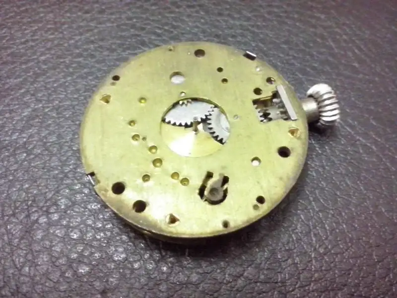

Al abrirlo descubrí que no tiene ningún tipo de inscripción ni marca, a parte de la frase "Swiss Made" que pueda identificar al fabricante del movimiento y su nacionalidad... por lo que se me plantea la duda de que sea un ejemplar original y por lo tanto de interés para mi colección. Buceando por la red, he podido ver otros ejemplares muy similares al mío, pero los movimientos si que tienen "marca".
Es este...

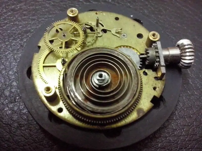

El reloj presenta diversas averías, cuya reparación se escapan a mis posibilidades como relojero amateur, por lo que necesitaría acudir a un profesional... Éstas son: muelle real partido, espiral muy, muy torcida y aguja minutera rota. Lo logré hacer funcionar, pero debido a la espiral torcida, ésta roza en el puente de volante y el reloj se para. Intentaré enderezar la espiral, pero por mi experiencia, lo más probable es que la deje peor...::grr::::grr::
Si alguien pudiera orientarme sobre el reloj, en el sentido de su originalidad, lo agradecería antes de embarcarme en una reparación por parte de un relojero profesional de un reloj carente de interés histórico y de coleccionismo para mí.
Gracias de antemano por las aportaciones que hagais a mi consulta. Un saludo!
El calibre parece un BFG.
Sinceramente... Yo no gastaria dinero en el.
Hola ELMEJOR, curioso reloj, yo lo ubico en los años 20 sin muchas dudas con un calibre de muy baja calidad, sin rubíes y de paletas.
Yo particularmente lo guardaría tal y como está. El enderezado del espiral no va a ser fácil y seguro que luego le saldrán otros achaques como las holguras de los ejes.
El movimiento como bien dice gotzon puede ser un BFG..... o un Brac, o un Ebosa o un Emes o un Osco......... Todas estas marcas hicieron calibres de este tipo o parecidos.
¿Que marca es por curiosidad?
Fernando
A simple vista se intuye algo más de lo que realmente se muestra. Lo siento pero, poca cosa puedo añadir a lo que ya te han dicho. Maquinaria de baja calidad, según mi parecer y sin ánimo de ofenderte, por supuesto.
Hola ante todo, gracias a todos por vuestras aportaciones..
Más o menos me imaginaba lo que me habeis comentado...
Kali, el reloj no tiene ninguna marca por ningún lado, a excepción de la inscripción "Shock Proof Lever", que se puede leer en la esfera.
Reloj de muy baja calidad y es verdad que tiene pinta de ser BFG. :umbrella:
