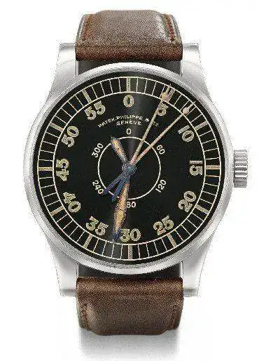

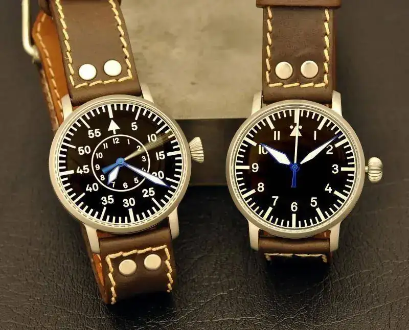

El proyecto de reloj que tengo en mente es del estilo El Observador de P.Izquierdo y uno de piloto de Patek Philippe.

Hola Jorge, Respecto del tipo de reloj que quieres montar, no tendrás problemas en conseguir partes. De relojes de estilo piloto es de los que pueden conseguirse partes con más facilidad (en sus versiones simples, tipo segundero central -2824, por ejemplo-, o subesferas de segundos -Unitas, por ejemplo. Si hablamos de relojes de 24hs o ángulo horario ya es otra historia). SAludos
