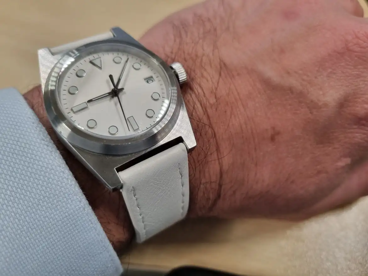

Pues mira, yo estuve en tu tesitura hace un tiempo.
Para empezar, te recomiendo que te crees tu mismo el reloj. Es un proceso que realmente no es complicado y, al no comprar un reloj ya montado, la personalización que puedes hacer es mayor. Por otro lado, te recomiendo también que contactes con el vendedor de diales de aliexpress y les pidas a ellos directamente que te personalicen la esfera porque sino es mucho más lio. En cuanto a herramientas, con el kit básico de aliexpress es más que suficiente para montarlo.
Paso foto de uno de mis modelos (en este caso pedí el dial sin personalizar y ahora me cuesta horrores encontrar alguna empresa en España que me lo personalice).

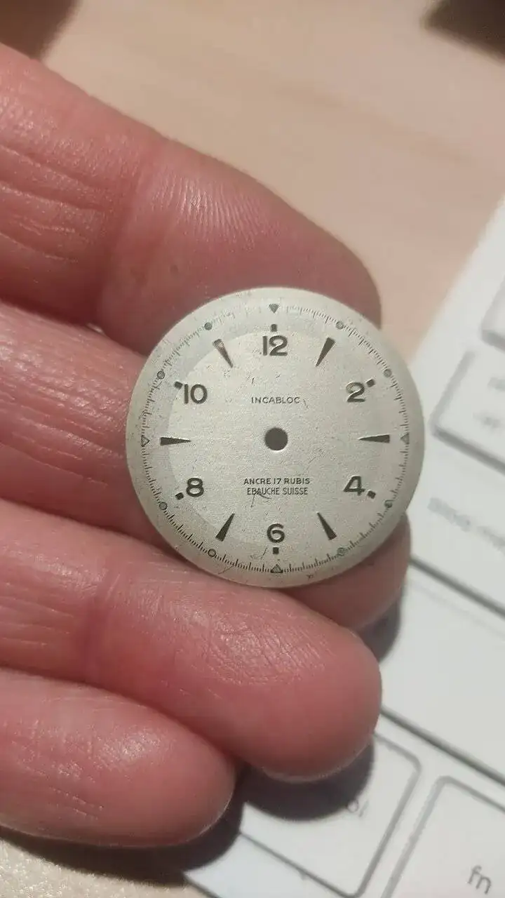

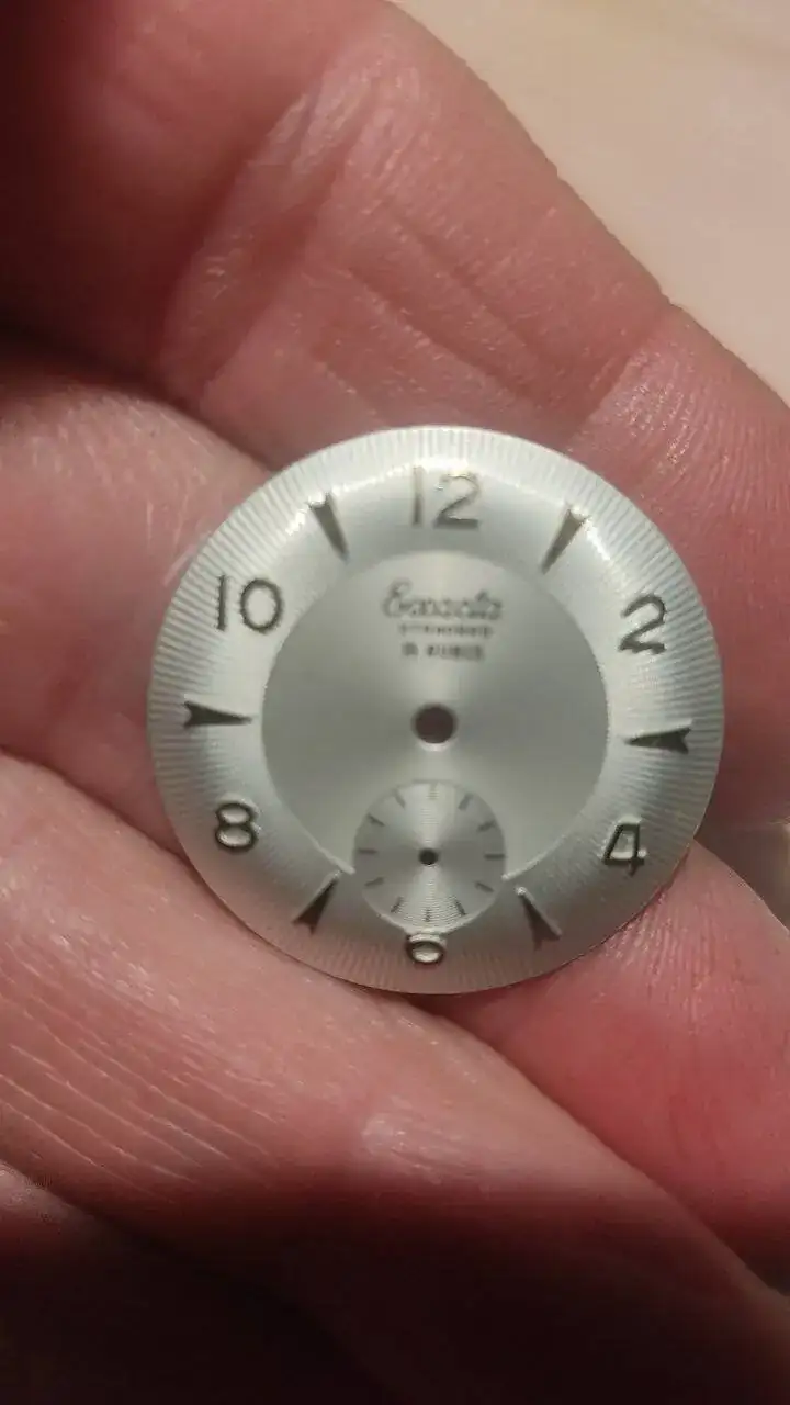

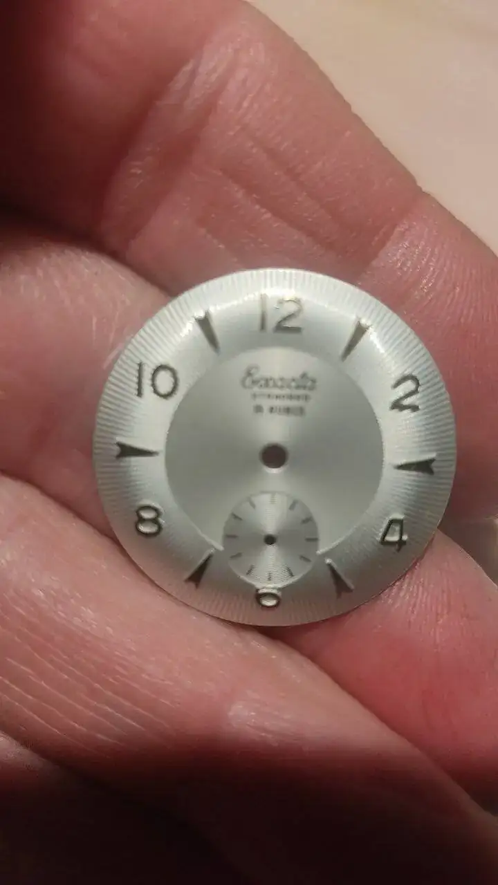

Yo compre "la cara" suelta..es un Exacta del año 50 o por ahi y la idea es comprar la caja de algun reloj suelto que no funcione y que sea de la misma decada...otro tanto es meterle una maquina de cuarzo asi tengo un hibrido..el problema es encajar una maquina exacta moderna en una caja antigua y que la tija no holge por su agujero para evitar la entrada de agua..
Por otra parte dar animos a quien lo intenta hacer y en este mundo NADIE nace enseñado...pero el placer de romperte el coco buscando las piezas y carganbdote mas de una ...( yo ya me cepille 2 maquinas de la Ronda 517 intentando arreglar uno...al final lo consegui) QUE NO OS LO QUITE NADIE....

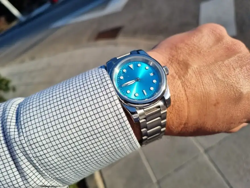

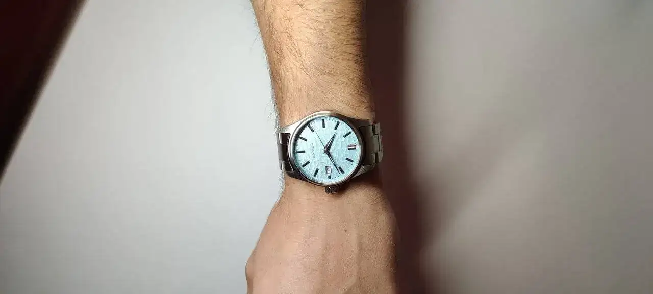

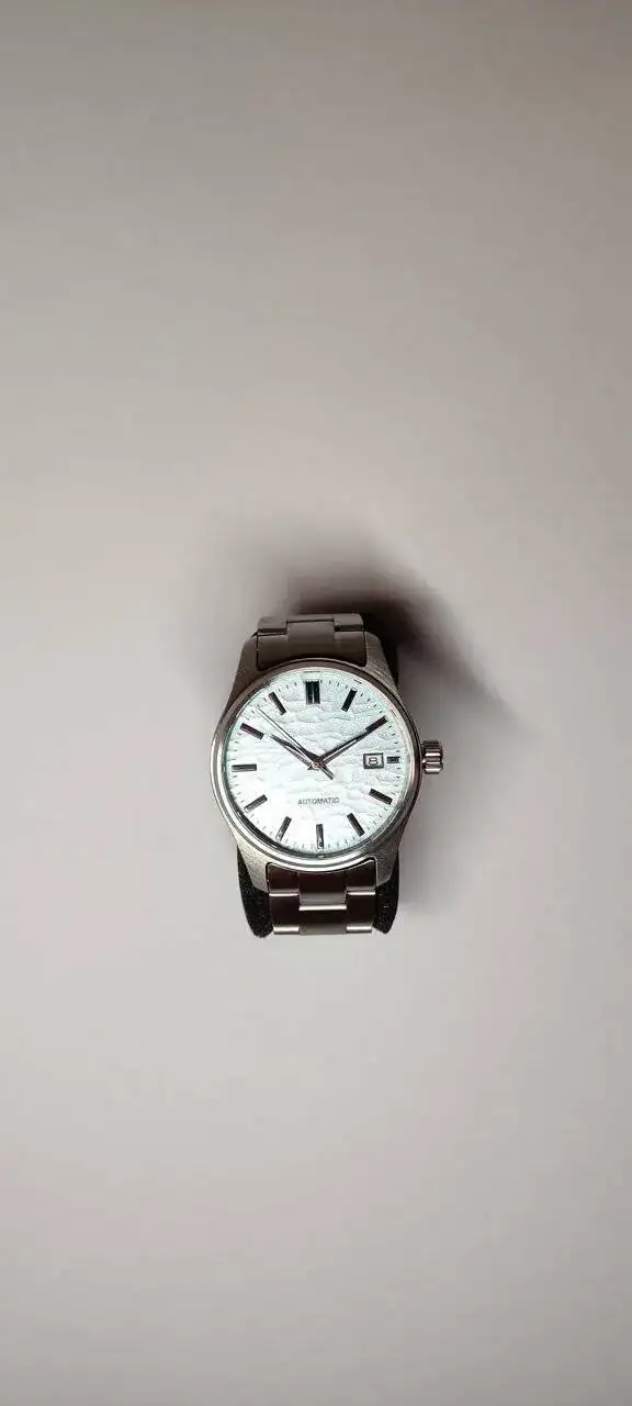

Creo que lo mejor y más barato es comprar un reloj y cambiarle lo que tú deseas.
Como te decían al principio, pásate por el apartado de HUM.
Yo me decidí a montarme uno siguiendo un par de videos de youtube y los consejos de los compañeros en el subforo de HUM. No quedan mal.
Dependiendo de las piezas que compres, el reloj te sale por unos 100. Tienes que añadir las herramientas que necesitas. El primer reloj te sale más caro por eso, pero luego puedes bajar un poco. El segundo que hice debió rondar los 80.
Pongo unas fotos de los dos que me he hecho.
