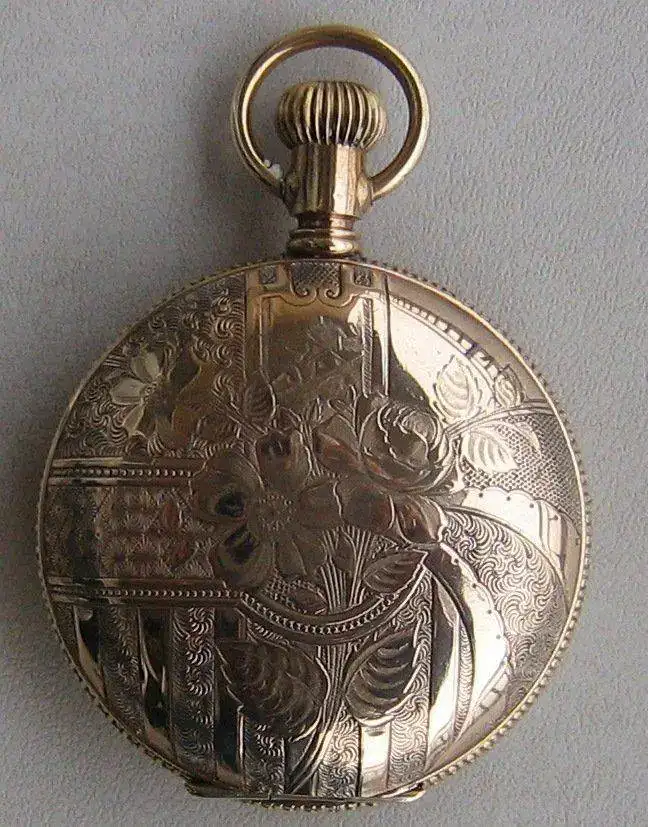

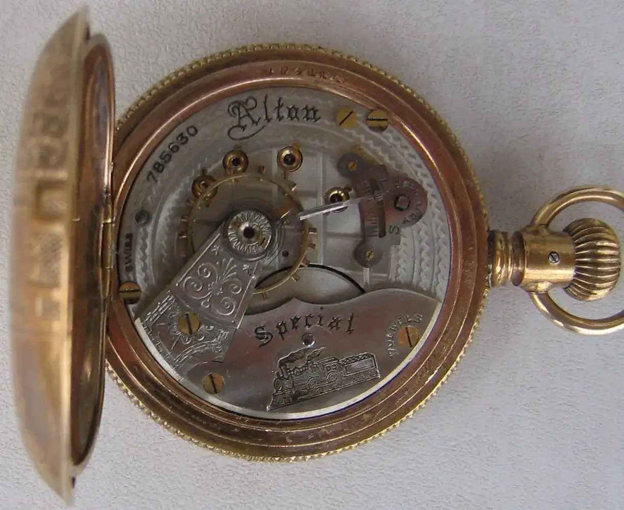

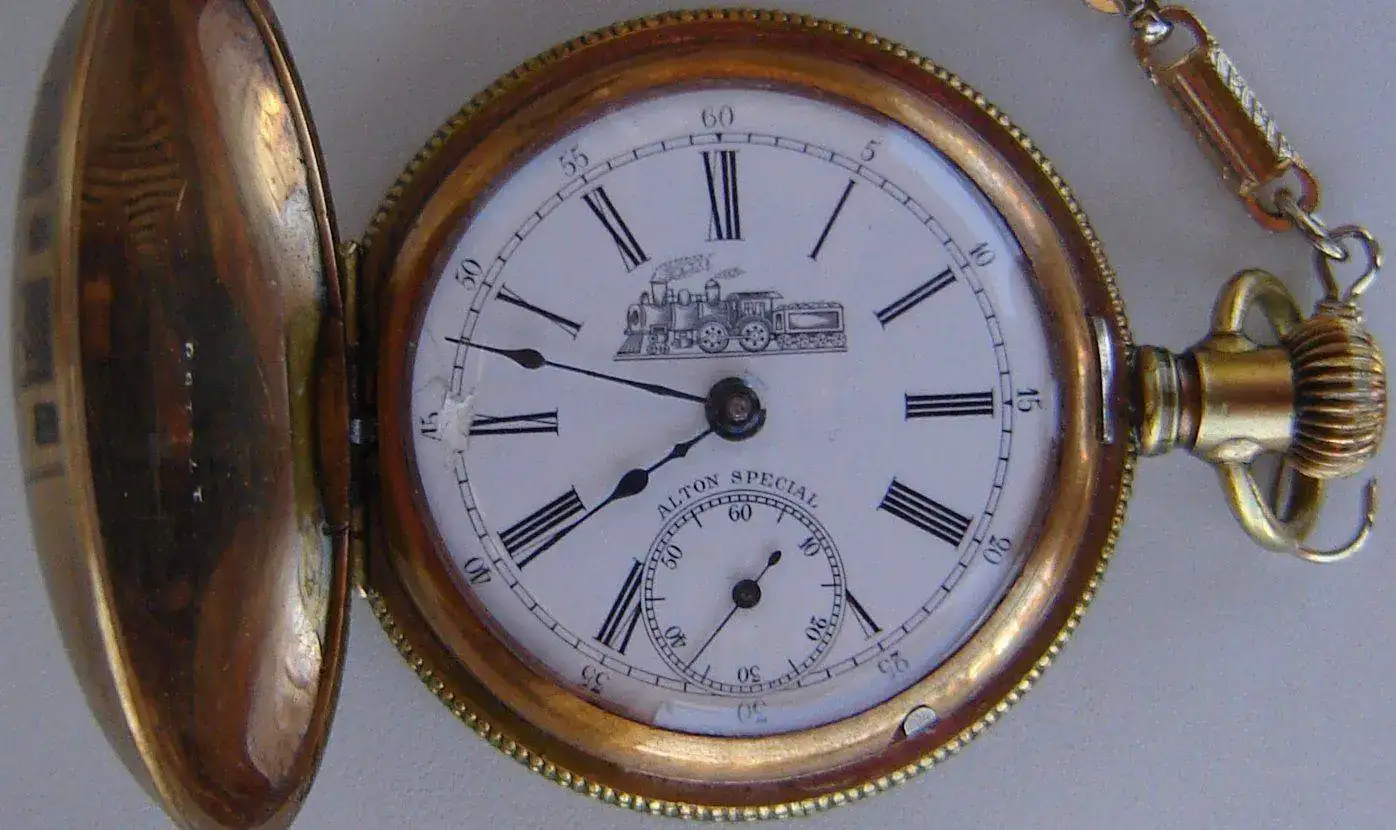

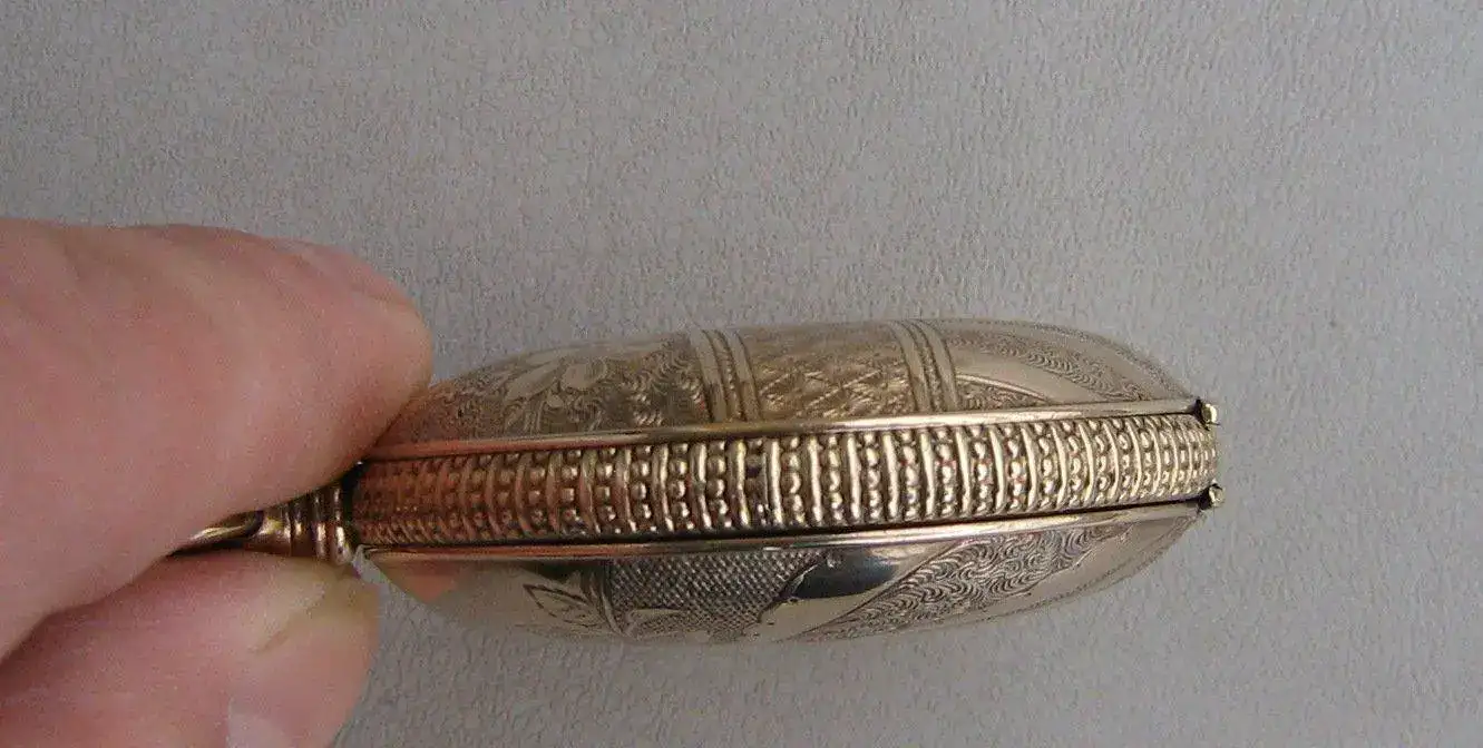

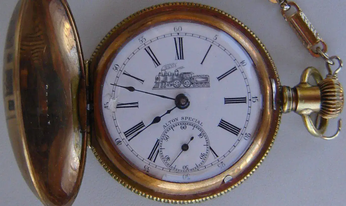

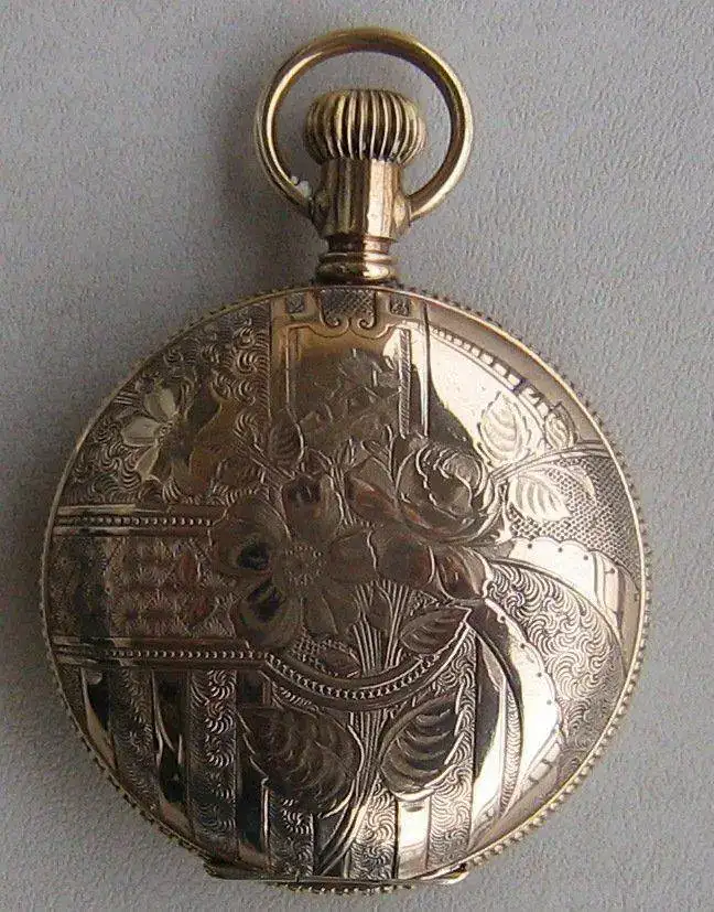

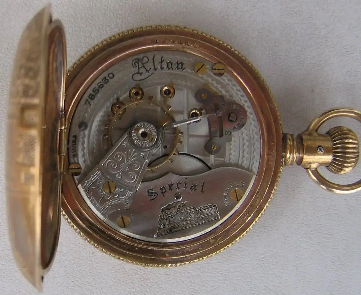

Muy buenas, a todos os presente esta cazador, Caja con relieve chapado oro de 56 mm, el dial con un dibujo de una locomotora y la marca “ALTON” el cambio horario por palanca, este sistema se usaba entre los años 1880 arriba o abajo, movimiento tipo americano del siglo 19, con 17 jewels, tiene grabado ¿SWISS? y una locomotora, también la marca ALTON, alguien tiene información o podría indicarme ¿quien fabrico este reloj?
Hola Julio el reloj es muy bonito, pero es lo que se denomina un "Swiss fake" Escribí sobre este este tipo de relojes algunas líneas.
https://relojes-especiales.com/threads/a-todo-tren-parte-5-swiss-fake.493134/
Esran relojes exportados al mercado norteamericano, suizos, pero de muy baja calidad, con rubíes falsos, sin ajustes de ningún tipo(mira el regulador..) Como curiosidad histórica está bien, pero no son relojes de calidad.
aquí tienes el fabricante.
https://www.mikrolisk.de/show.php?site=280

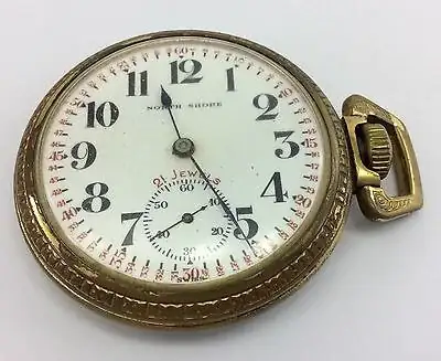

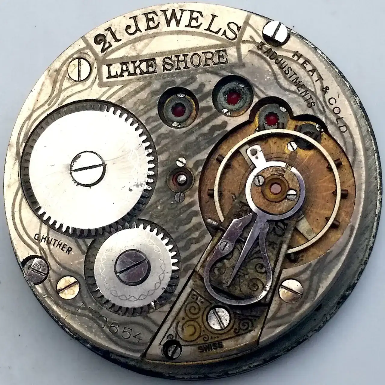

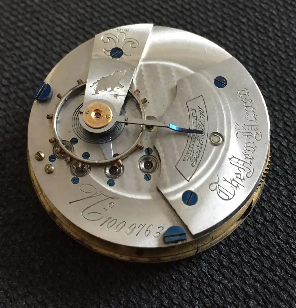

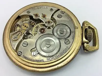

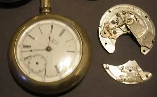

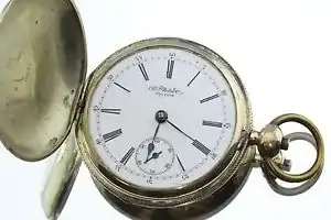

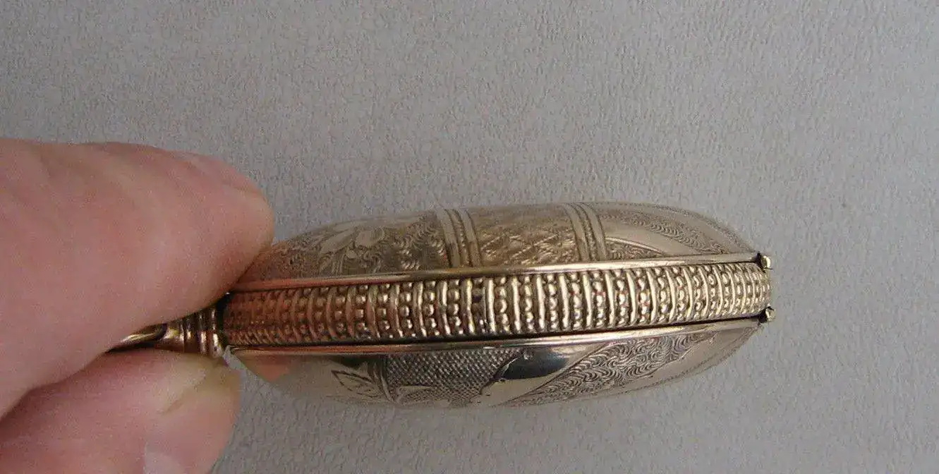

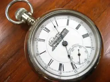

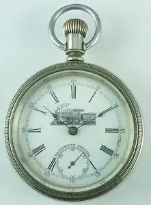

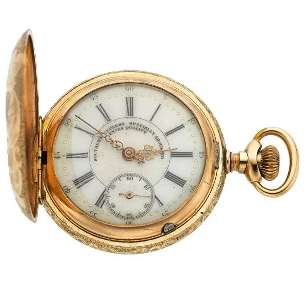

Dejo unas imágenes tomadas de Ebay, en la que en todos los casos se hace referencia a que son calibres o relojes "Fake Suizos ".

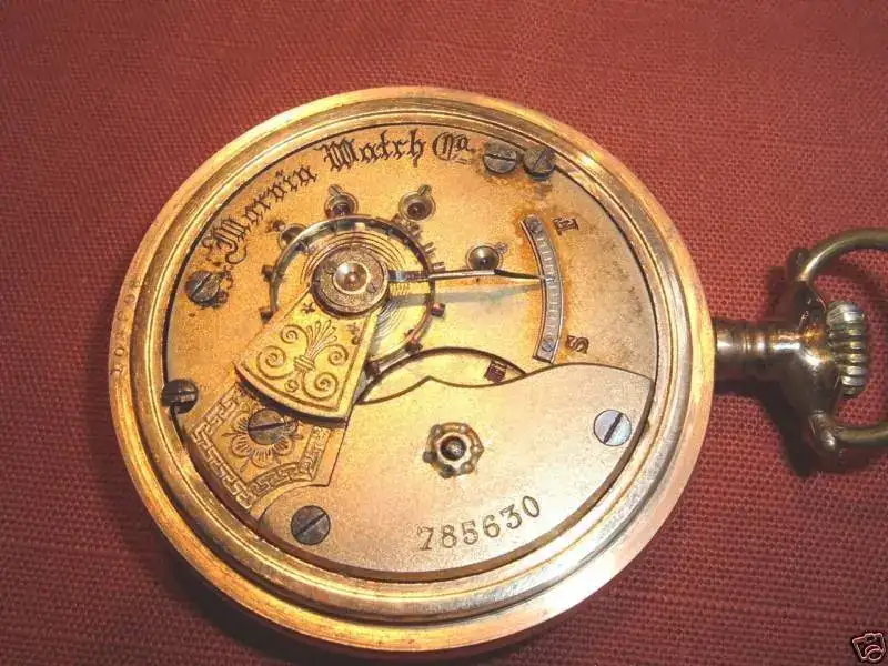

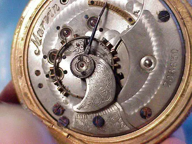

Hace 11 años subí la consulta de este reloj en este foro, en esa época nadie dominaba esta historia, me toco empezar a buscar repuestas, Google, foro de USA, libros de relojería, rasca, rasca, poco a poco fui averiguando historias de algunos fabricantes suizos del siglo 19, copiaron los movimientos, franceses, alemanes, americanos, ingleses, bueno todossssss, puedo entender que un negocio es para ganar dinero, pero los de los FAKES en USA eso fue lo último.

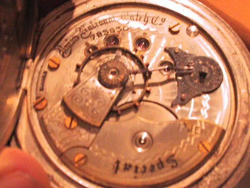

Un día me decidí a desmontar mi reloj, no era una copia barata, NO, solo tenía los 5 rubis de la foto, debajo del dial los ejes trabajaban hiero contra hiero, escape, eje de balance, no habían mas rubís, me faltaban 12 de los 17 anunciados, un timo, un autentico FAKE, imaginaros los relojeros de USA cuando desmontaban estos relojes! Entiendo la persecución que hubo de los relojes suizos por parte de USA a posteriori, una vergüenza unos timadores, las empresas que se dedicaron a estas estafas!

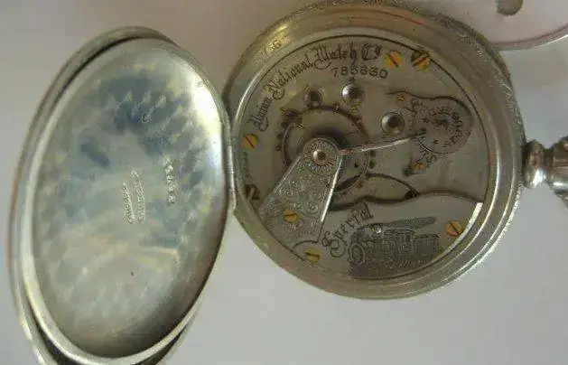

Seguí buscando datos, quería ponerle nombre a mi reloj, baje fotos de los foros, de Google, libros, pasaran 2 años pero yo persistí, hasta que un día me percate que el numero de muchos movimiento era el mismo!!! ¿Cómo? pero era incompresible que marcas diferentes llevaran el mismo número en el movimiento el 785630 (Miguel lo recogió en su hilo) hasta que al final apareció el nombre del fabricante, dado que levaba el mismo número!!!

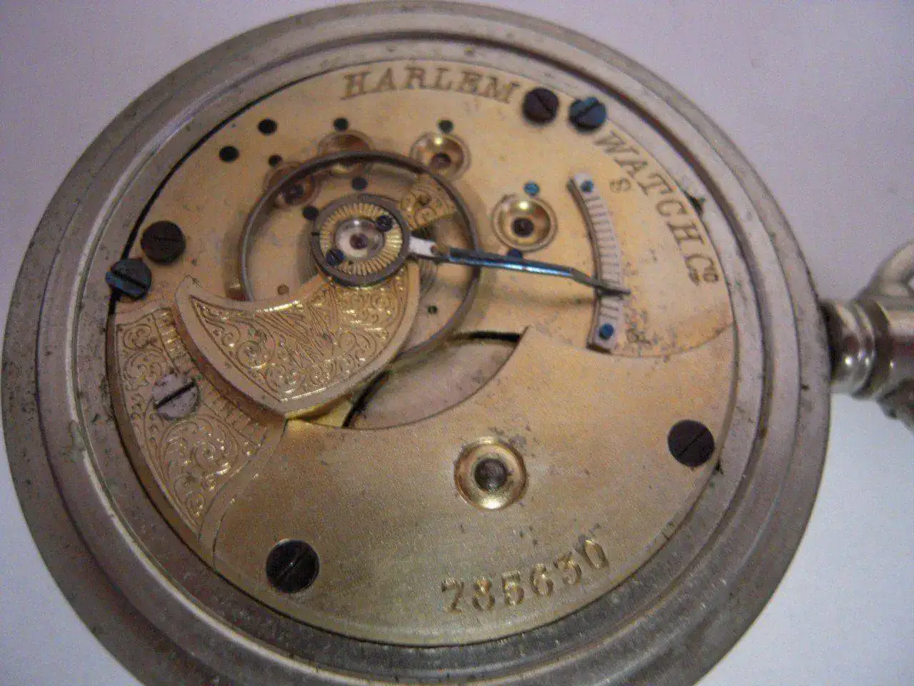

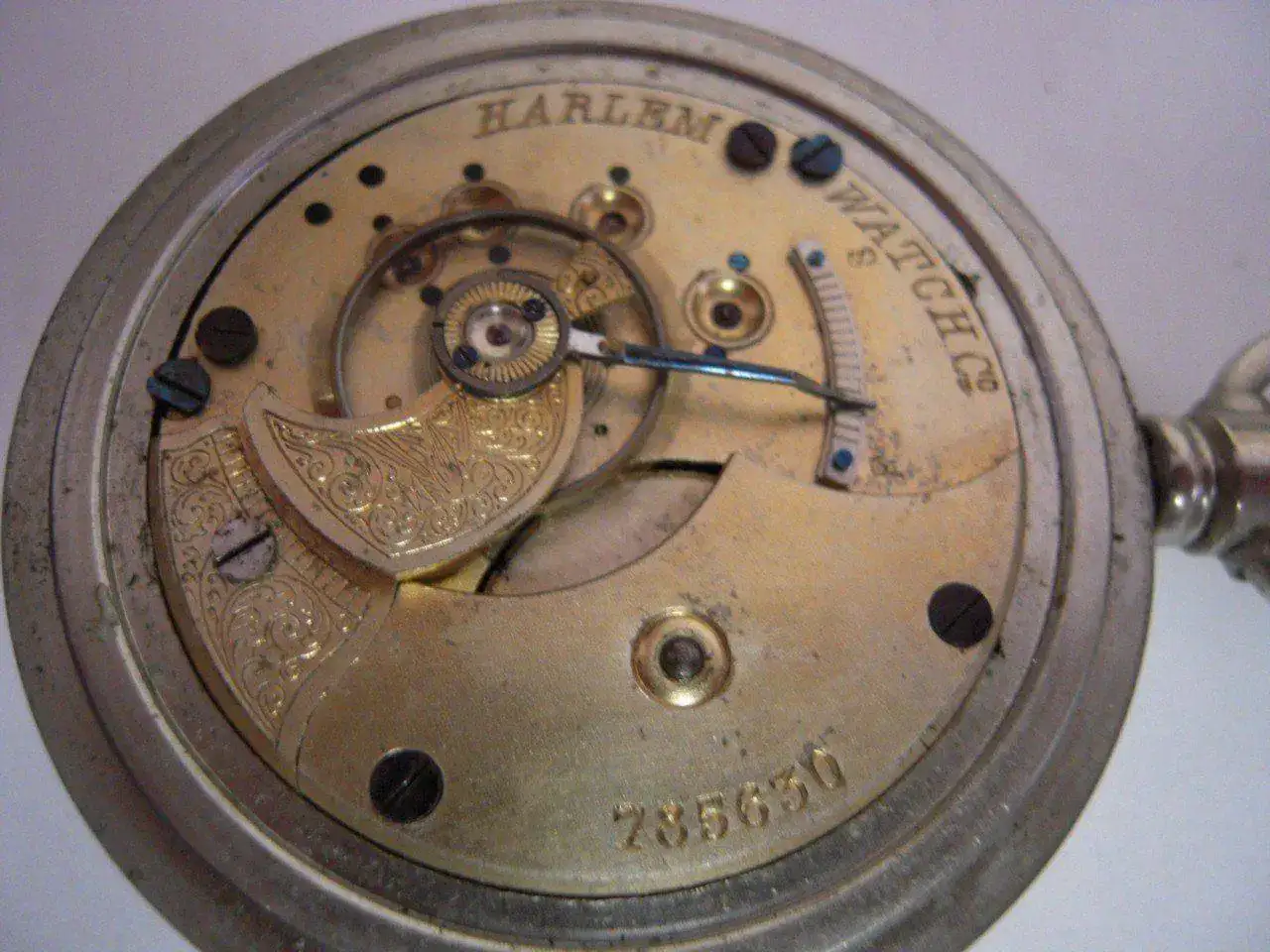

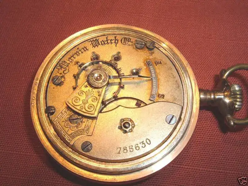

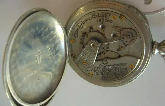

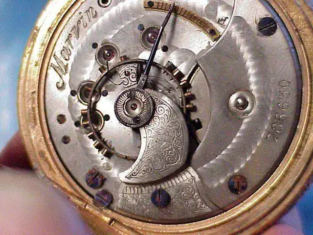

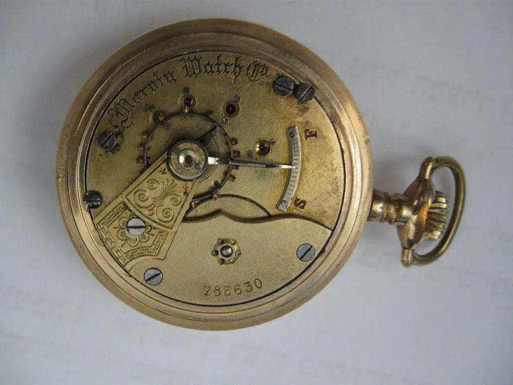

Os adjunto fotografías de los movimientos con el numero 785630 : Hanover, Quinn national watch, Union national, HWC, Harlem, Maraia, Maraia, Marvin (ojo, esta es la marca que fabrico todos estos FAKES, escribí 2 cartas a Marvin para saber porque sus relojes llevaban el ¿mismo número?, en la 2 me contestaron que no me preocupara que me darían repuesta, pero ha pasado 9 años!!!
Solo es un aviso a los navegantes, huir del Nº 785630 en los movimientos.
Hanover 785630.webpQuinn National Match co.785630.webpUNION NACIONAL 785630.webpHWC 21 JEWELS 785630.webpHarlem 785630.webpMaraia 785630 (3).webpMARaia 2.webpMarvin 785630 (2).webp
""Marvin (ojo, esta es la marca que fabrico todos estos FAKES, escribí 2 cartas a Marvin para saber porque sus relojes llevaban el ¿mismo número?, en la 2 me contestaron que no me preocupara que me darían repuesta, pero ha pasado 9 años!!!""
Marvin (Ditisheim) nunca respondió, simplemente porque nunca estuvo involucrada en la llamada "Swiss fake "

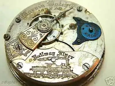

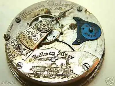

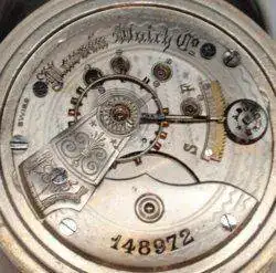

Por cierto Marvin en sus FAKES aparte del Nº 785630 también usaron el Nº 148972 en sus movimientos, te adjunto fotos….
PD: En Google en los foros americano encontrarás las respuestas a todas tus dudas.
Un saludo,
Julio.
