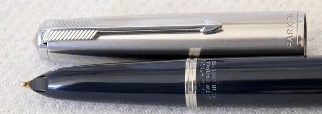

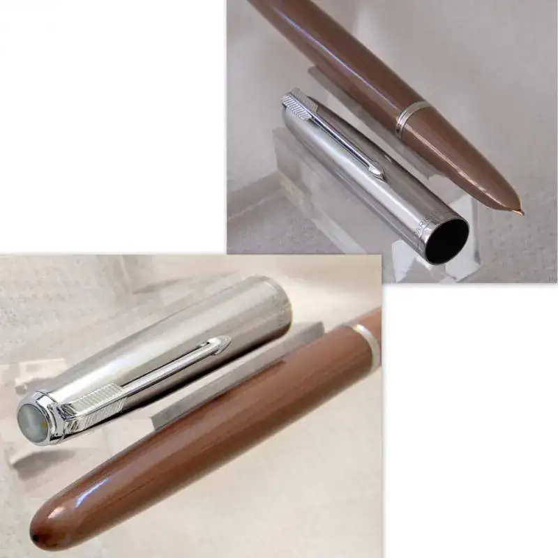

pd/ respecto a la valoración y en mi opinión, sea USA, Canada, England o Argentina... (Parker tuvo varios lugares de fabricación) dependerá del modelo, plumín, imprint en plumín y barril, si mantiene el imprint en barril es buena señal de poco uso, condición estética y funcional de la pluma, tubo de admisión de plata - los primeros que se instalaron - nuevo saco de Pli-glass, etc, etc, en resumen, dependerá "" del modelo de que se trate y de como se encuentre "", ya sea restaurada o N.O.S, las N.O.S en las 51 y a mi modesto parecer.....son demasiado raras como para creerlo...., pero pueden existir y si la encuentras, tienes una joya, se pagará bien pero al no haber sido usada, el Plumín estará perfecto y el Cap intacto y los barriles sin marcas, etc, aunque tengas que cambiar el saco, ya que eso es muy sencillo.
Ejemplos de lo dicho:

Ver el archivos adjunto 427636Ver el archivos adjunto 427639
