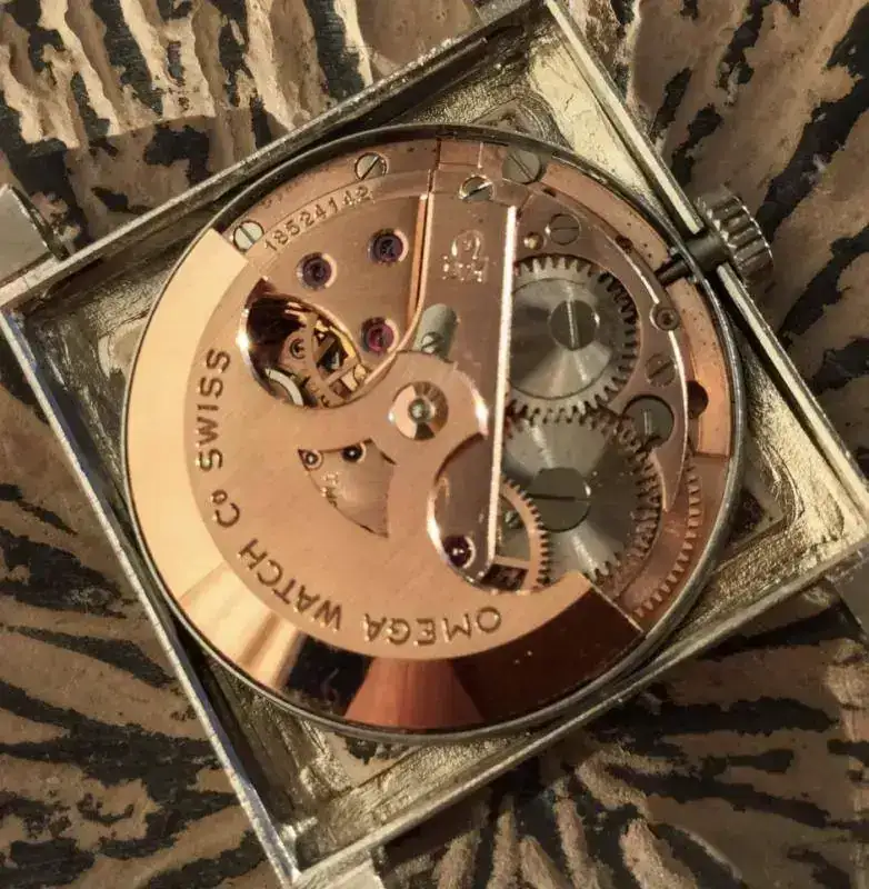

Ten un excelente día. Y sería grato ver alguna imagen de tu reloj.
p.d. Buscando con los datos que indicas di con este reloj. (Imágenes obtenidas del internet).
Tiene un calibre 571.
Ya nos confirmarás si es semejante al que indicas. De ser así será de ayudada a otros miembros del foro para orientarte mejor.

Tu reloj tiene que ser igual que las imágenes que te pone Jfidelc.

Info calibre 571

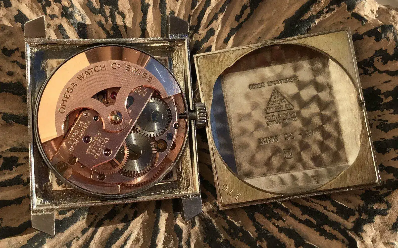

el número 3999 solo es la referencia de la caja. Para poner año, se hace mediante el número largo de 8 cifras que hay en el calibre. Una diferencia +- 20 segundos día seria aceptable.
encontrado por la red.
"El 570/571 fue un movimiento automático más pequeño y de menor costo producido por Marc Favre que fue adquirido por SSIH en 1955 (SSIH fue fundado por Omega & Tissot en 1930). El diseño es similar a los otros automáticos Omega de este período. No ves muchos de estos movimientos porque solo 40,000 se produjeron desde 1958-1961. ¿Por qué se cayó? Probablemente debido al éxito de los calibres más grandes 55X / 56X y que el movimiento más pequeño no encajaba en los planes del producto."
No hay mucho que pueda encontrar. Se basaba en el calibre 24,9. Altura de 4.5 mm, 19.800 medias oscilaciones / hora, regulador de cuello de cisne y ajustado para 2 posiciones. Se introdujo en 1958.
El movimiento se parece mucho a los movimientos 550-560, a excepción del diámetro más pequeño. Podría haber habido otras diferencias.
Dado que las familias 570 y 550 salieron más o menos durante el mismo período y dado el increíble éxito de la familia de movimientos 550-560 (cerca de 6 millones producidos para toda la familia), tal vez el 570 fue superado por la 550 -560 y fue simplemente eliminado?

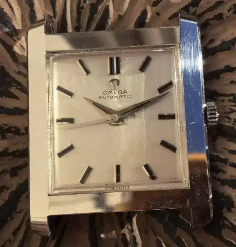

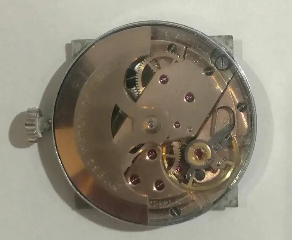

Hola, te agradezco mucho la información que me proporcionaste, la tomaré en cuenta. Mando fotos de mi reloj, el mío tiene la carátula negra, efectivamente el calibre que tiene es el 571.
