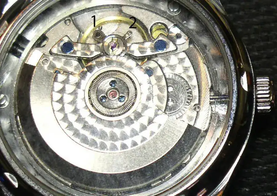

Tengo una duda. Intento ajustar un parnis automático portuguese. El caso es que se supone que al mover la raqueta (que entiendo que es la pieza 1) no se debería mover la pieza 2 ¿o sí? Pues si muevo la pieza 1se mueve la 2 con lo que ni se alejan ni se acercan.
¿Alguien me puede ilustrar sobre el tema? Gracias por anticipado.

Debes mover la 2. La 1 controla el sincronismo. Sin un cronocomparador, no podrás ajustar la 1 correctamente, ósea, que mejor no la toques. Toca sólo la 2.
Según la foto si mueves la palanca 2 hacia la izquierda atrasara y si la mueves a la derecha adelantará.
Gracias!!!
Entonces entiendo que la raqueta es la 2 y la 1 es para corregir el beat error.
Gracias de nuevo!!!
Así es.
La 1 es el porta-pitón móvil.
Ajustas el beat error, o sea lo colocas en escape.
Evidentemente ya la moviste, así que deberías tener un cronocomparador para ajustarla lo más posible a 0.0.
Las dos líneas juntas.
La 2 es la raqueta y regulas el atraso o adelanto del reloj.
Cuidado de no darle al espiral :)
saludos
Alvaro
