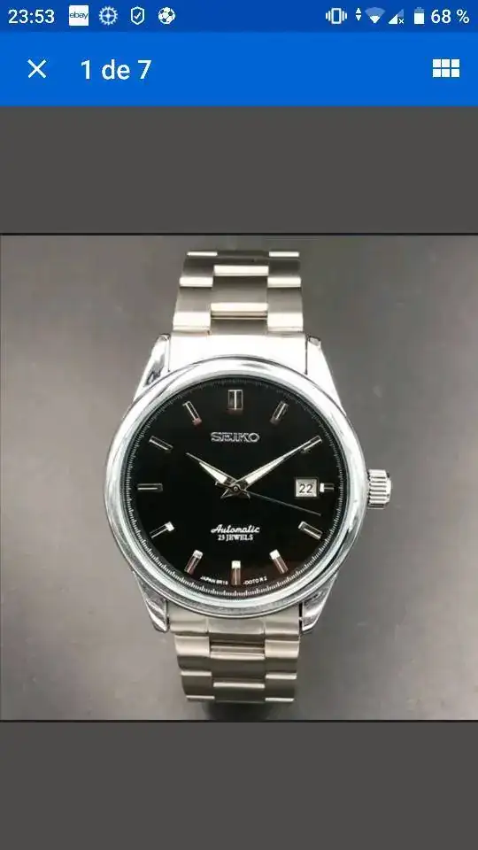

Buenos días. Antes que nada pido disculpas si no es el hilo adecuado. Pero me han ofrecido un Seiko y tengo dudas. Os pongo fotos.

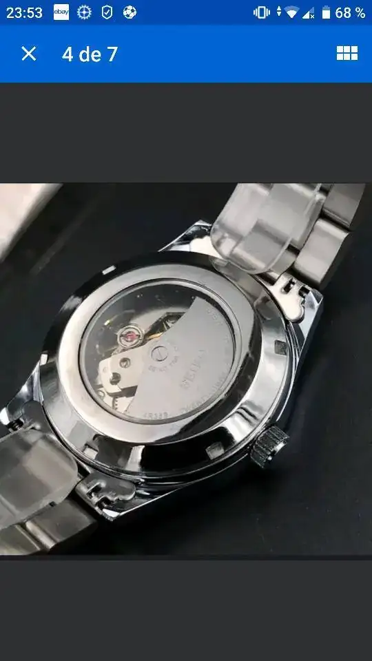

La primera duda que modelo de Seiko es y la segunda es que en la parte trasera no veo ninguna serigrafía, es normal?. Por último si alguien sabe cuál es el precio de este Seiko, gracias de antemano.
Eso no es un Seiko... Muchas cosas delatan a esa aberración (calibre, armis y sus diferentes colores...). Descártalo.

Estoy seguro casi al 100% que es falso......huye.
En que se nota que es falso? Por decirle al hombre este.

Ese reloj debe llevar el movimiento 6R15.

Como dicen los compañeros, falso todo él, una imitación del SARB033. Para empezar la grafía "SEIKO" de la esfera no es la misma que el logo auténtico, el brazalete tampoco es el que lleva el original, la ausencia de inscripciones en el anillo que rodea el cristal trasero también denota que es falso. Aunque lo más flagrante es el movimiento, no ya que debería llevar el 6R15, si no que puede que ese pretendido 4R35 no sea incluso un Seiko original.

Bueno, vengo de verlos. Falsos los dos, tanto el Seiko como el Orient. Sin ningún tipo de serigrafía en su parte trasera. Muchas gracias al foro y en particular a los compañeros que me han ayudado.
