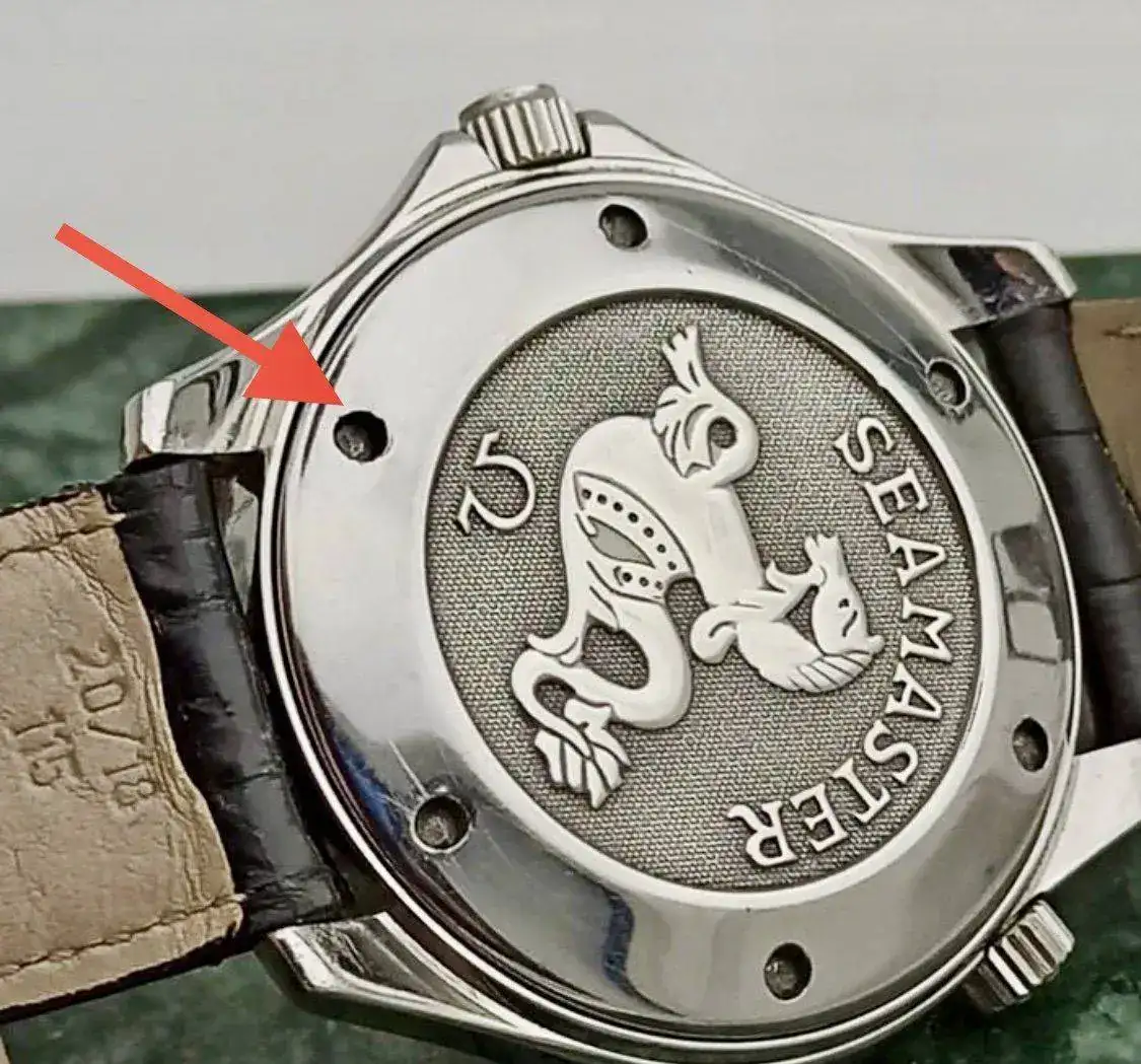

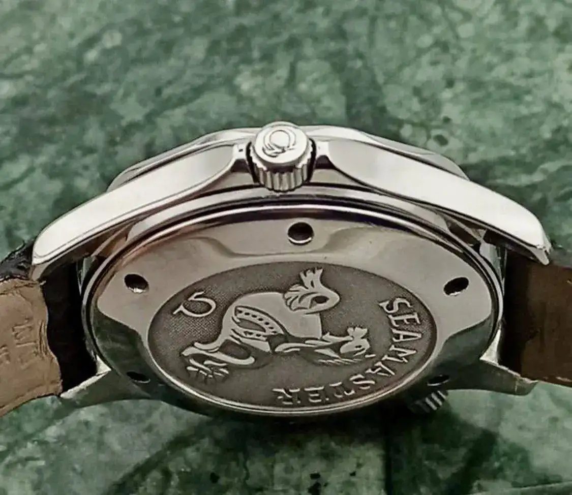

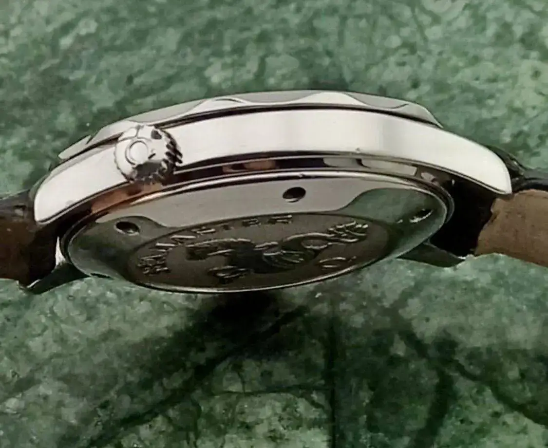

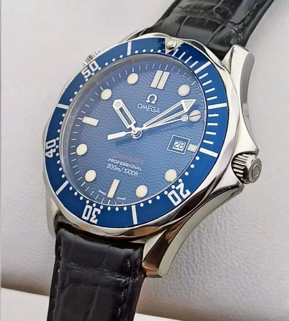

Hola! Tengo una duda sobre este reloj. En la primera imagen, creo que el orificio que está enfrente del logo de Omega debería estar a los lados como en todos los 2221.80. Tal vez no es original. A ver si alguien puede aclararme esto.

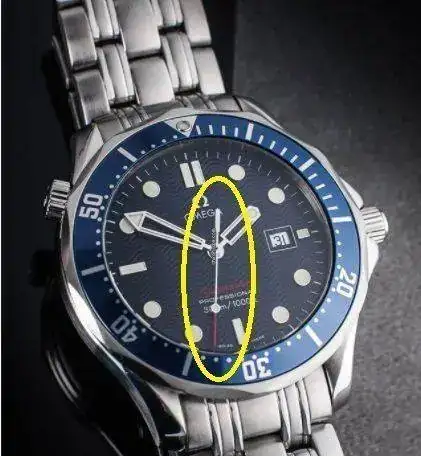

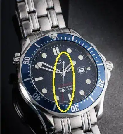

Buenas,

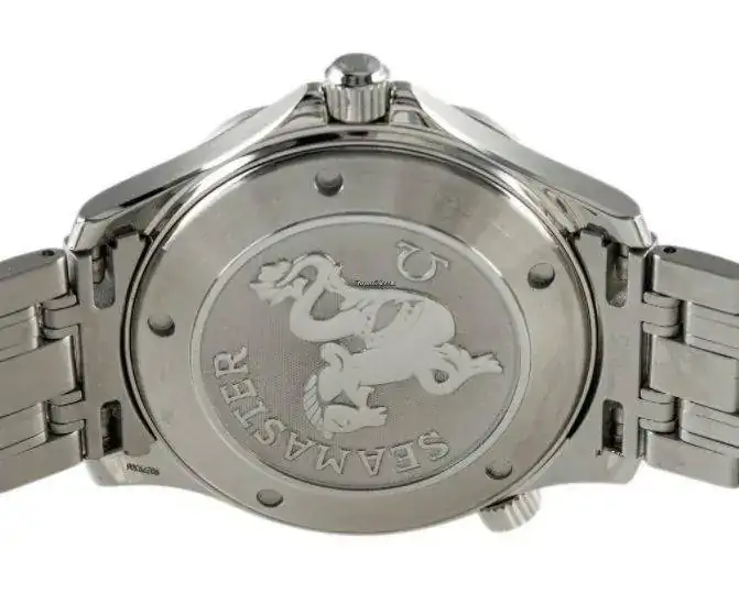

Al menos los 2221.80.00 que yo conozco (cuarzo de 41mm) tienen 5 orificios y no 6 en la tapa trasera con esta disposición:

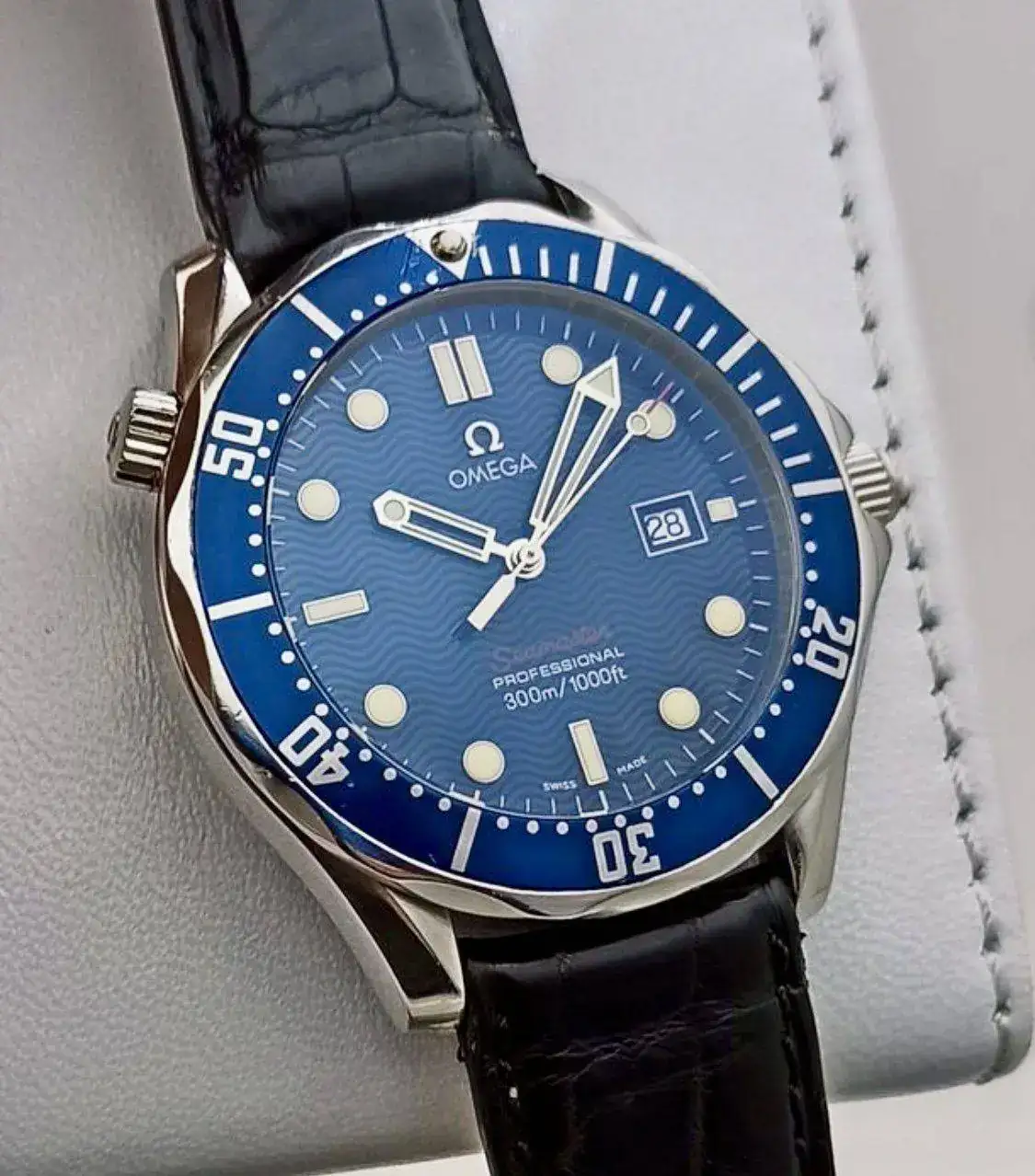

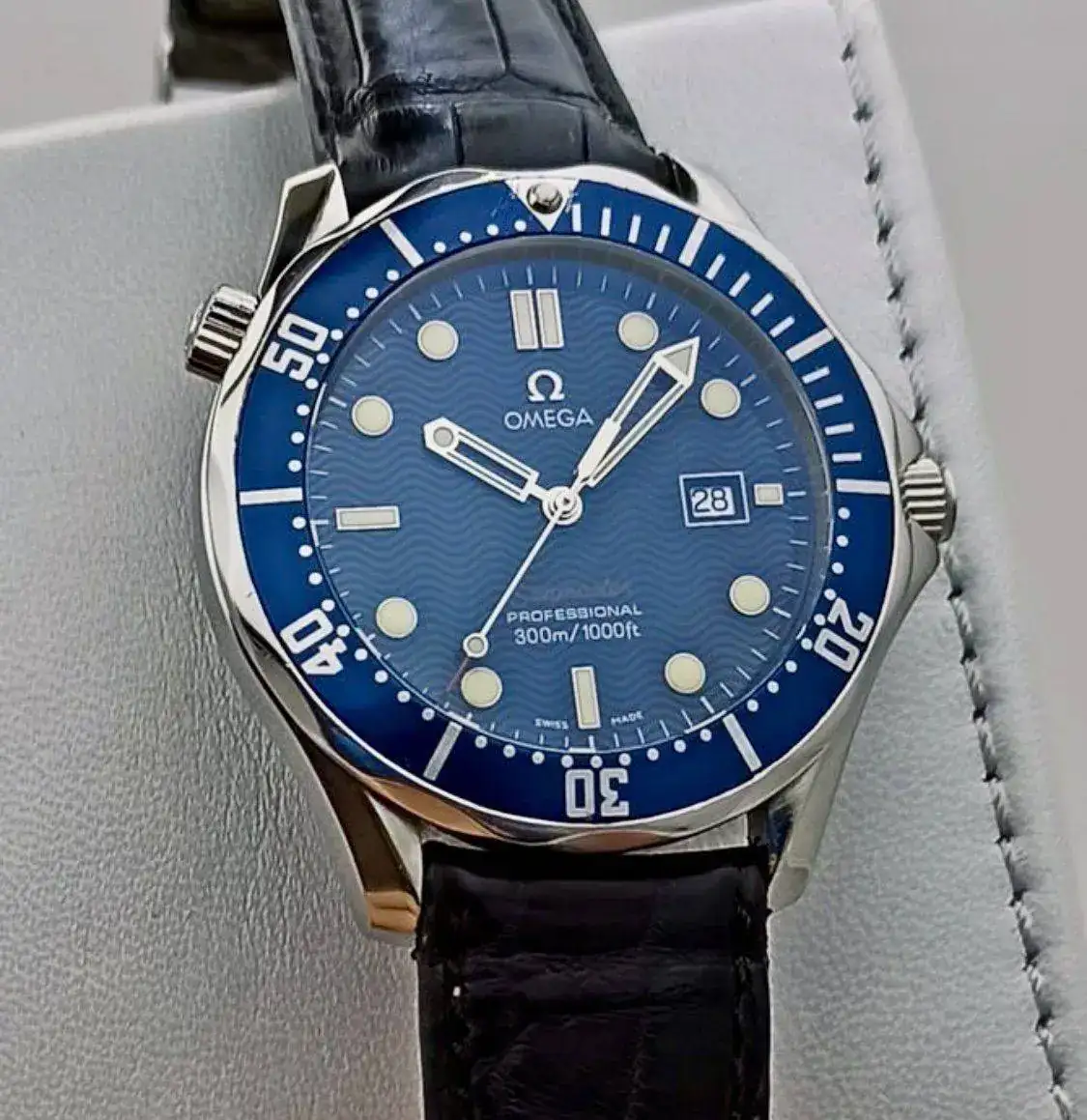

La aguja del segundero tampoco es la del modelo de 41mm (adjunto foto mas abajo de un 2221.80.00).... no puede ser que sea el modelo de 36mm?
PD: Mirando la bolita de las 12 del bisel tampoco se corresponde e incluso el color..... hummmmmmm..... fake??

Gracias!! Sí, todo indica que es fake. Y estaba a la venta en Catawiki. Saludos
A mi también me parece falso, sobre todo por ese tono azul que no es ni el que tiene nuevo ni cuando se desgasta…yo pasaría
