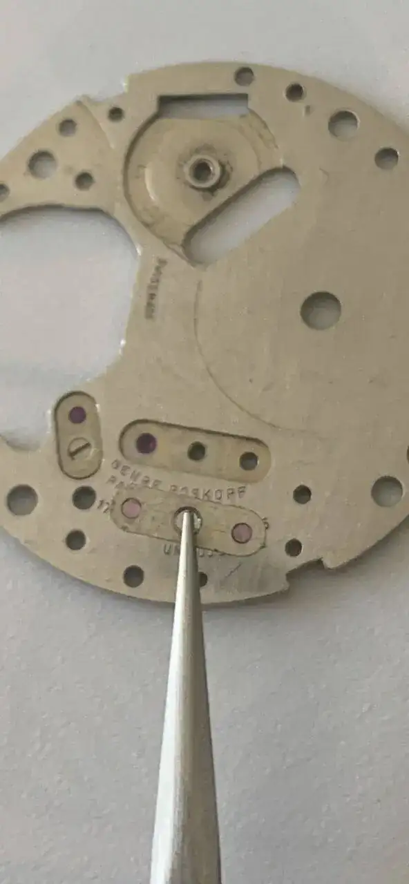

Buenas, sigo con la reparación del reloj y cada vez encuentro más sopresas, la tercera rueda me baila en su alojamiento y me he encontrado con esto, le falta la pieza donde entra el eje???si os fijáis en la derecha es donde le falta o eso creo, que opináis? Gracias

Efectívamente, a la derecha falta un rubí.

Conseguir ese rubí es difícil? No veo nada…
En la zona debajo del volante suele venir el calibre. Si puedes poner una foto podías buscar recambio. Si no el rubí en sí, al menos la pletina completa.
Ahora mismo tendría q desmontarlo para mirar si veo el calibre,mañana echo un ojo pero de todas formas lo único q he encontrado es una pletina completa en eBay de holanda pero a saber si es la misma medida no lo indica en el anuncio solamente la referencia
No me acordaba q tengo fotos, no sale el calibre en ningún lado, yo diría q es de 12, Nose q son 12 pero tengo un manual de este movimiento y me da a mi la espina…
12’’’ que nose q significa porque pulgadas no son, además de ser solo con 2 comillas si lo conviertes daria 30 cms y es imposible
Aseguraría que el calibre es un Bfg 866, y que son 17 Jewels.
Si vas comprando pieza a pieza te va a salir muy caro, busca, el mecanismo completo, que sea compatible con el tuyo, coge del mismo las piezas que sean compatibles, tales como volante, ancora, puentes de rodaje y ancora, etc. y vuelve a poner las piezas sobrantes en venta, ya que estos recambios ya no se fabrican, y de esta forma entre todos vamos creando un banco de piezas disponible para aquel que las necesite.

Yo había pensado lo mismo, porque si necesito 4 o 5 piezas y me sale por 10 euros cada pieza… es un clavo, a ver si encuentro un mecanismo igual, si q es el BFG 866 17 jewels pero es q en el manual de BFG veo que hay el 12’’, el 13’’’ 1/2 etc y es un poco lío pero bueno, de momento los mecanismos q encuentro no son iguales al mío, tengo rastreado eBay y todocoleccion, lo único q he encontrado es un reloj entero
