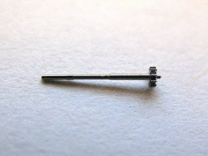

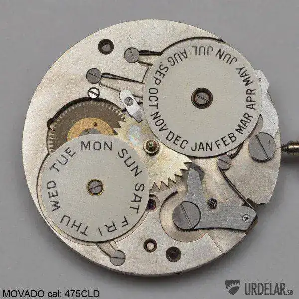

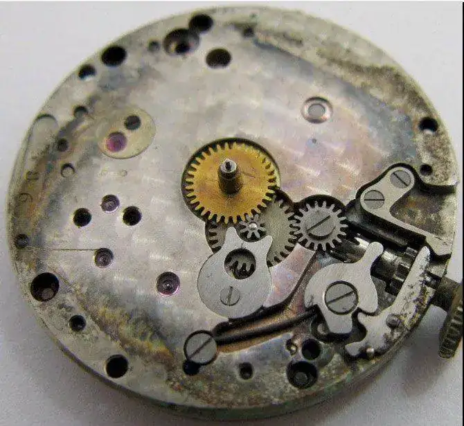

Hola buenos días, quisiera saber si la rueda piñón de segundero de una maquina Movado 475 SC tiene el mismo largo que el de la Movado 470 SC
Resulta que necesito una para la maquina 475 SC y me han ofrecido la de la Movado 470 SC y creo que será corta por los discos del calendario.
¿Alguien me puede ayudar?
(adjunto unas fotos de Urdelar.se)
Rueda piñón de segundero:
Movado 475 SC
Movado 470 SC

Buen día oscar; es obvio - la del 475 es mas larga. Un saludo, Luis desde Argentina
Hola Oscar,
En el 470, el de segundero central, también se denomina 477, son semejantes.
Existen dos alturas de este piñón de segundero,
5.84 mm(del normal) y 7.35 mm(el que ud. necesita).
Hubo largo en el "normal" 470, por un modelo de dial diferente.
Luego está el 475 con triple calendario (Calendograf) con sub-
y con segundero central (el suyo), éste último es sólo con piñón altura 7.35mm
Y el calibre 473 (Celestograf), que además de los calendarios tiene fase lunar,
éste también lleva un piñón de 7.35mm,
así que es compatible.
Yo que usted preguntaría el largo del piñón, siempre, al vendedor,
para salir de dudas.
A veces vi ese recambio empacado como "Movado 470 CLD"
y se refiere, sin duda al piñón de 7.35mm
Alvaro
