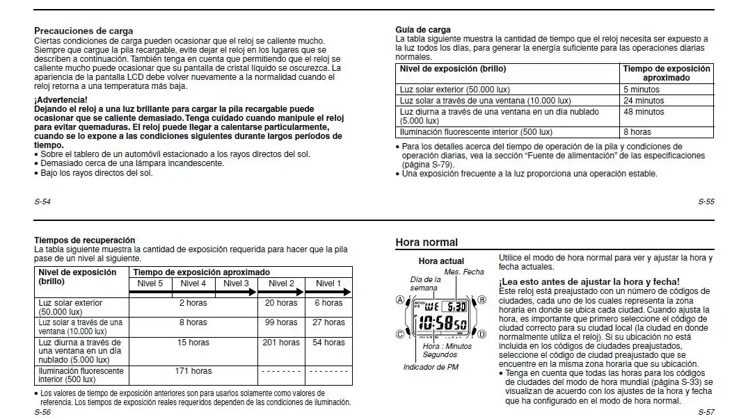

Con ese tiempo deberia haber bastado ... puede que la pila recargable esté defectuosa ...
En todo caso el manual dice que si se expone demasiado tiempo al sol la pantalla se puede oscurecer no quedar en blanco ...
