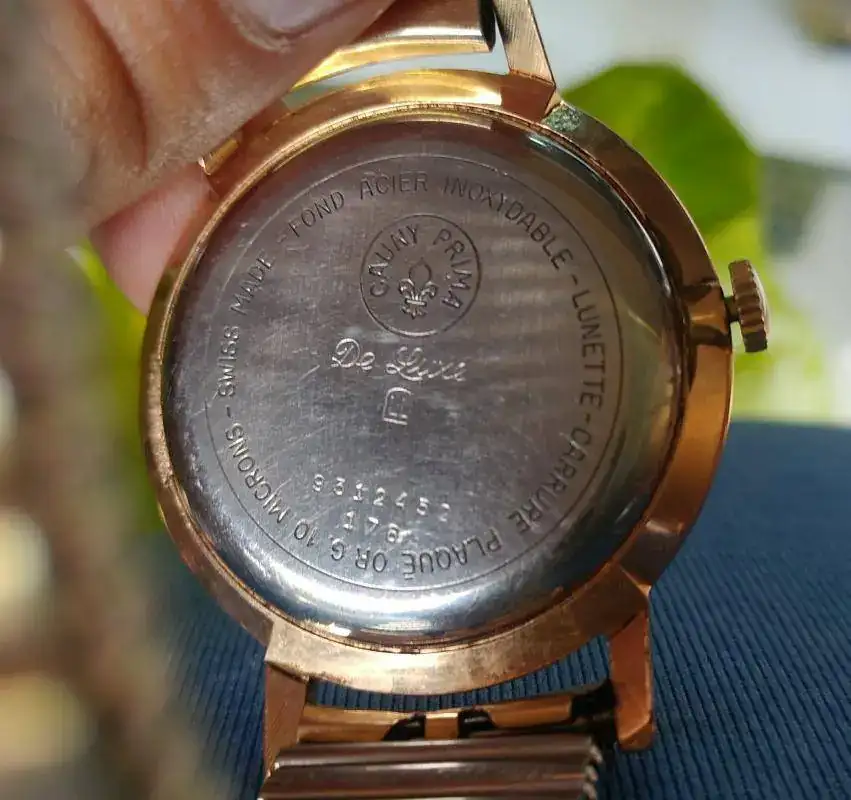

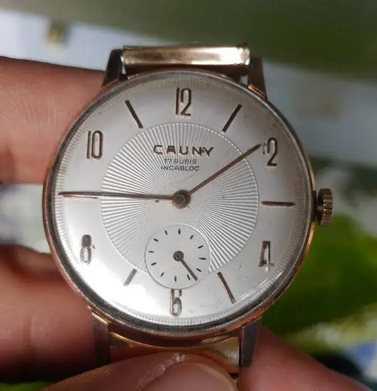

El Cauny es de cuerda manual chapado en oro 10 micras, 17 rubís, 38mm sin la corona, el dial está en un muy buen estado para la edad que tiene, creo que el armis no es el original, es metálico - dorado de los del tipo elástico.

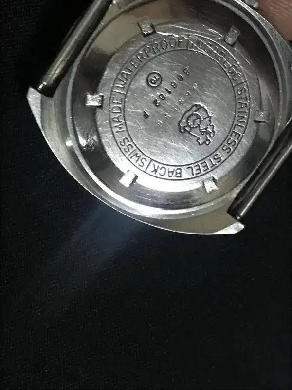

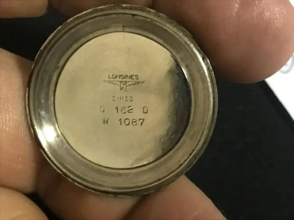

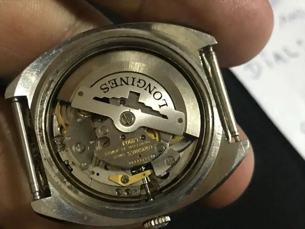

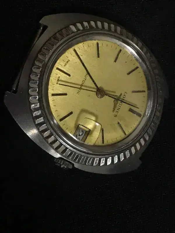

El Longines no tiene un dial tan bien cuidado, pero es un Longines... es automático, no tiene correa y tengo la duda acerca de la caja, no veo números de serie que coincidan y tampoco había visto un reloj de este tipo con esa tapa posterior, quizás la caja sea de otro reloj, pero es un Longines... Es notorio que me inclino por este reloj pero la belleza del Cauny también me seduce.

El cauny es un reloj de carga manual, bien podría llevar una Unitas 176, ya que en la tapa viene grabado ese número, en cuanto al Longines, aunque la tapa está marcada como longines, veo rara la caja para esa esfera, y no se si será una adaptación, aunque no entiendo mucho y lo digo por propio parecer...
La esfera del cauny es repintada, lo notas en los palotes del segundero.

Se pueden conseguir Caunys de ese estilo completamente originales (sin repintar) ppr poco dinero. Yo pasaría de ese.
El Longines lo veo dudoso. Esa caja y esa trasera las veo raras raras raras...
Efectivamente como dicen estimados, la maquinaria del Longines es la que enamora, si bien es cierto no soy un conocedor, es lógico el prestigio de la marca pero la caja como dice el amigo Vicente es la que me hace dudar sobre si es o no original del modelo del reloj.

El cauny debe llevar una unitas 176, buena maquina, la caja del longines creo que no es la suya.Depende del precio que sea una buena compra o no

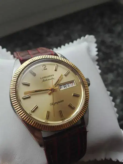

He visto cajas de Longines parecidas, en la serie Ultra Chron y en la Olympic

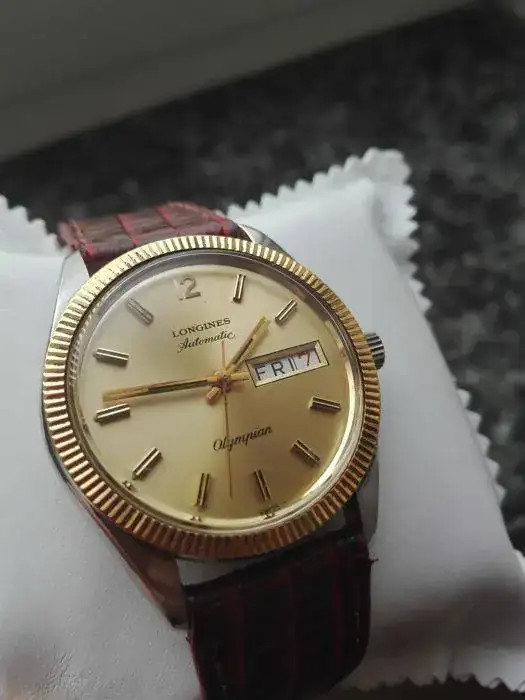

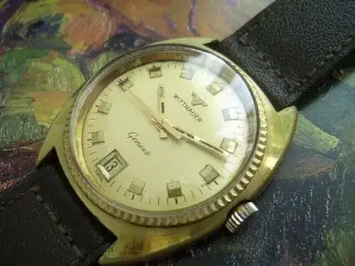

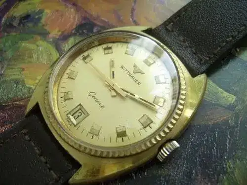

He visto cajas de Wittnauer aún más parecidas
Y yo creo que puede afirmarse sin duda que el dial y el movimiento han sido pareja de baile toda la vida
Dicho lo cual, la trasera no me gusta un pelo, y el interior de la trasera, todavía menos.
El movimiento, sin embargo, es uno de los mejores de Longines, el anteúltimo de los movimientos desarrollados internamente por Longines, con doble barril, y que fue precursor del 990, que fue el último movimiento desarrollado internamente por Longines, y que en realidad es un 890 sometido a dieta, ya que en el 890 el doble barril iba en columna, y en el 990 lado a lado (o eso dicen, que yo de tripas de reloj, poco).
El único problema de los 890 y de los 990 es que se desarrollaron en medio de la crisis del cuarzo y duraron poco (el 990 lo siguió haciendo Lemania durante unos años) y, esto es peor, normalmente van dentro de relojes que son auténticos engendros estéticos.
En conclusión, el movimiento y el dial son Longines, la carrura podría ser Longines, Wittnauer o cualquier otra cosa, y la trasera me da que es más falsa que un euro de madera.
Claro, la caja podría ser Wittnauer, es decir, que este Longines es gringo, en el mercado americano por motivos fiscales, Longines (o Wittnauer que era el distribuidor oficial) compartían cajas, se importaban los movimientos y diales Longines para USA, y luego se colocaban en las cajas Wittnauer. Muy buena apreciación estimado Dragoman.
La trasera también me parece más falsa que abrazo de suegra, igual le quita parte de ese plus que tenía por el movimiento que lleva pero ayuda el hecho de que sea una parte que casi nunca se ve.

El Cauny lo descartaría sin contemplaciones: No lo veo particularmente interesante y la esfera está está francamente mal repintada.
Ver el archivos adjunto 600560
Ver el archivos adjunto 600564
