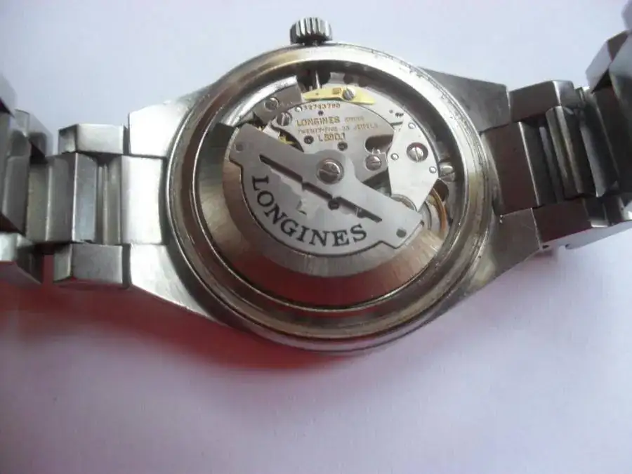

buenas, por consejo de otro forero me ha recomendado exponer mis dudas en esta seccion, haber si alguien me puede ayudar y me dice las caracteristicas, fecha de fabricacion,... de este reloj longines automatico ,ya que yo no entiendo mucho pero espero aprender gracias al foro y a vosotros, ahi va la foto, saludos y gracias de antemano.

Buenas ya he abierto la pieza, os comento lo que he encontrado
debajo de la tapa pone este numero 890 1593 4
en el calibre del reloj pone 25 jewels L890.1 y el numero ( creo que es el de serie) 52743790
os adjunto unas fotos haber si conseguimos sacar datos de este reloj.
un saludo cordial,
Amigo Javier, el reloj es de mediados los años 70 y el calibre 890,1 es muy interesante ya que es un doble barrilete, sobrepuestos, realizado con base a un Eta, no es Longines, aunque lo uso en esos años en que convenía bajar costes para competir con los cuarzos. Interesante reloj con un exclusivo movimiento a 28.800 a(h. y 25 Rubíes, con microajuste de la raqueta.
Aqui veras el doble barrilete sobrepuesto. Un saludo

Calibre que fue modificado y llamado 990 y finalmente vendido a Lemania y renombrado 8810
