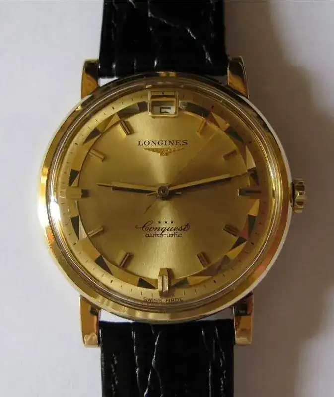

Lo que sí que sé es que los Longines vintage con fecha a las 12 (movimientos 29X) tenían la fecha más arriba en el dial, prácticamente en el borde:
Así que yo creo que puedes estar relativamente seguro de que ese dial es moderno.
