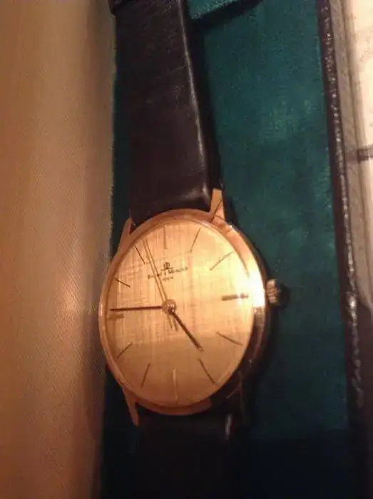

Voy a limpiar un baume&mercier de oro que tiene manchas alrededor del cristal, con agua, jabón y amoniaco, pero no se si quitarle la correo de cuero antes o no le pasa nada.

Yo desmontaria correa y maquinaria, e intervendria solo sobre caja y cristal.
El problema es q soy nobato en esto y solo he abierto relojes para destriparlos, asi q creo q mejor no lo toco...
gracias de todas formas.
Yo te recomendaría que lo lleves con un relojero, ya que amoniaco va a dejar manchas en los pantalones. saludos
No te compliques la vida con productos quimicos y agua en un reloj que no es sumergible. Proteje el cristal con celo o cinta de carrocero, quitale la correa y dale con cape cod, lo encuentras en ebay, te queda como nuevo. Te lo digo por experiencia
Es muy posible que ese reloj no tenga junta en el cristal. ASí que de humedecerlo, nada. Si quieres limpiearlo bien, busca un relojero que te lo desmonte y lo limpie. Es un reloj de categoría, yo no arriesgaría nada.
