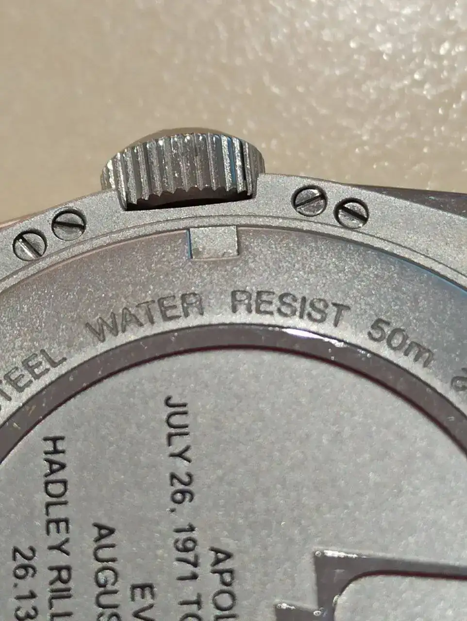

Hoy lo llevo, el de 45, y no le noto nada, pero me he acordado que en la caja lleva dos tornillitos que van como sujetando los pulsadores y se me ha ocurrido que podría ser que estuvieran sueltos, pero que conste que lo digo desde mi total desconocimiento técnico.
A ver si so capaz de mostrarlos en una foto
Lo he estado mirando y los botones más que "entrar" hacia a dentro parece que pivoten y que esos tornillo sujetan el eje sobre el que giran. No sé si con esta idea lo he aclarado o lo he liado más.

A ver si so capaz de mostrarlos en una fotoVer el archivos adjunto 2834469
No te creas que no lo he pensado, pero estando sin estrenar aún y en garantía, no me he atrevido a experimentar.

Al menos comprueba que los tornillitos no estén sueltos y se puedan perder, creo que eso sería peor.
De cualquier manera, coincido contigo en que lo mejor es hacer uso de la garantía, aunque suponga alguna pequeña molestia si el SAT no está cerca o no lo compraste en tu ciudad.

Ya te digo yo que no.... es una holgura patente del pulsador en el plano vertical.
Efectivamente, agitas el reloj sin tocar el pulsador y se escucha como si tuviera algo suelto, en cambio lo agitas con el dedo en el pulsador superior y no se mueve-escucha nada.

A mí me llegó ayer él 96A32 (el meteorite) y me pasa lo mismo pero solo en el botón de debajo, a mí me baila de arriba abajo no de dentro a fuera. Además al presionar los botones muchas veces hace el clic y no actúa sobre todo si lo presionas en las esquinas hay que presionar el botón más hacia el centro (dónde está la corona) y con cierta contundencia para que actúe. Por lo que veo es bastante generalizado con lo cual entiendo que simplemente es cuestión de regularlo con los tornillos esos que lleva.
