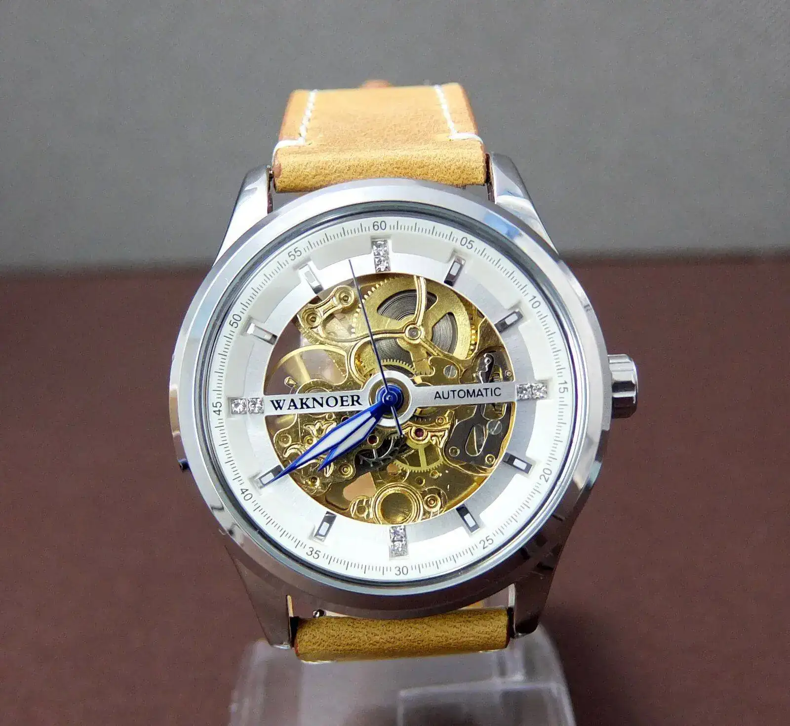

Yo tuve un problema similar con un reloj económico:
Al final tuve que sacar el espiral dos veces y engrasar el tren de rodaje y los apoyos de la espiral. Sin cronocomparador tuve que abrirlo luego hasta unas 10 veces ajustarlo hasta quedarme contento. Es lo que tienen los relojes mecánicos, que son muy "delicaditos". Si no fueran tan bonitos e hipnóticos, no los tocaría ni con un palo.
