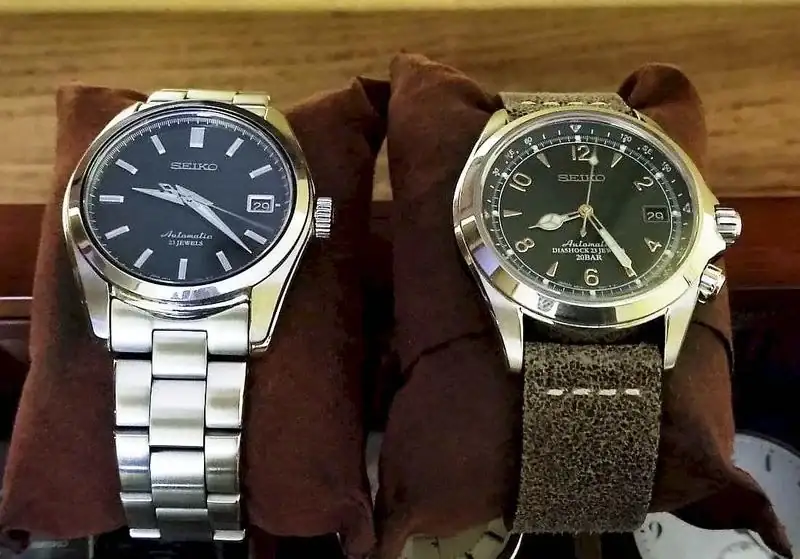

Estos son los protagonistas, Seiko SARB033 y Seiko Alpinist SARB017, ambos con el calibre 6r15 en versión D. El Alpinist lo compré este verano, mientras que el SARB033 es del año pasado, ambos nuevos; y ambos están rodados, menos el Alpinist, pero lo he usado bastante últimamente.

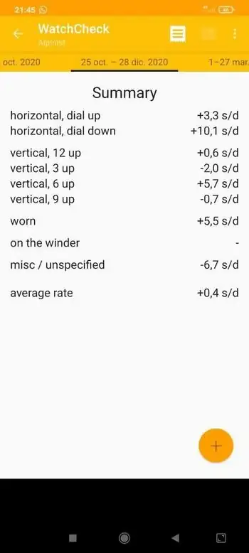

Veamos primero, los anteriores registros que tenía, bajo un uso "normal", en el cual uso durante el día el reloj en la muñeca y lo dejo reposar de noche, pero sin el truco de dejarlo descansar en la posición "ideal" (que en realidad ahora ya me pierdo en cuál sería....), sino dejándolo en posiciones variadas aleatoriamente:

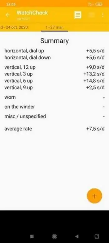

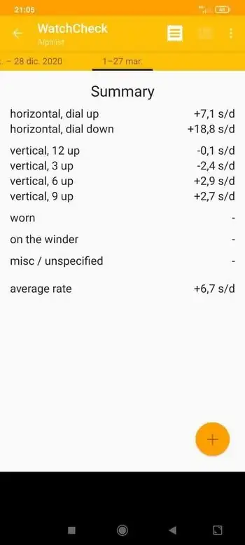

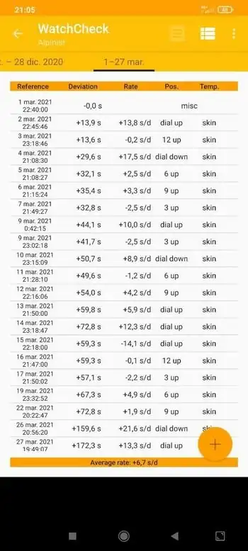

Y ahora la prueba con los relojes "en parado", en igualdad absoluta de condiciones, ya que les daba cuerda y cambiaba de posición simultáneamente. Hay días en los que se repite la posición, en estos casos no les di cuerda sino que les dejé agotar la reserva de marcha cerca de su límite, lo cual se nota bastante en la marcha.
SARB033:
Alpinist:
Ambos relojes anda en un ratio mensual similar, pero si examinamos los ratios por cada posición, los resultados son dispares. No hay correspondencia entre un calibre y otro. Y además, ambos empeoran los resultados respecto a los de un uso "normal". Y respecto a anteriores registros en general.

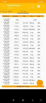

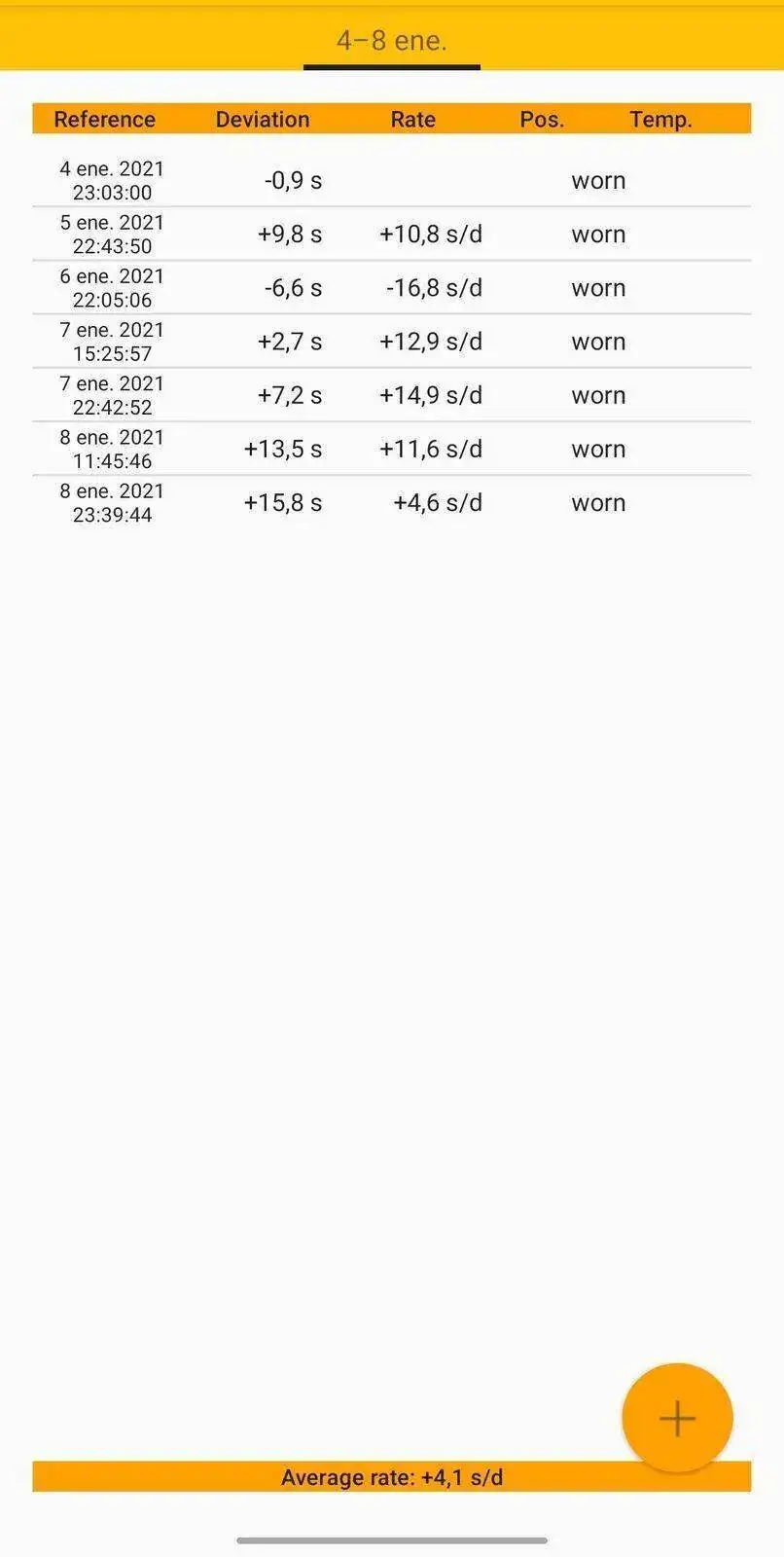

Yo controlé mi SBDC051 durante unos días y estos son los resultados que me arrojó. 👌🏻
Reacciones: Ph200 y galunco
Ver el archivos adjunto 1183307

Me gusta este método. 👌🏻
El registro que he dejado aquí arriba , aunque no especifiqué , fué todo el día puesto y por la noche descanso dial arriba . 👍🏻
