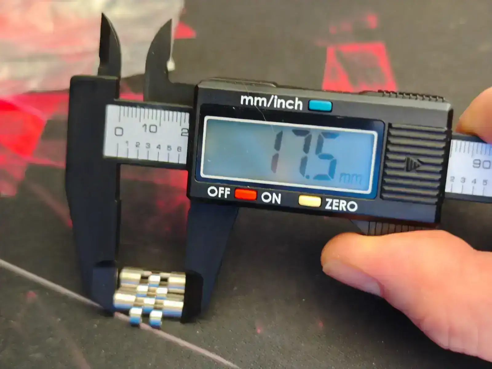

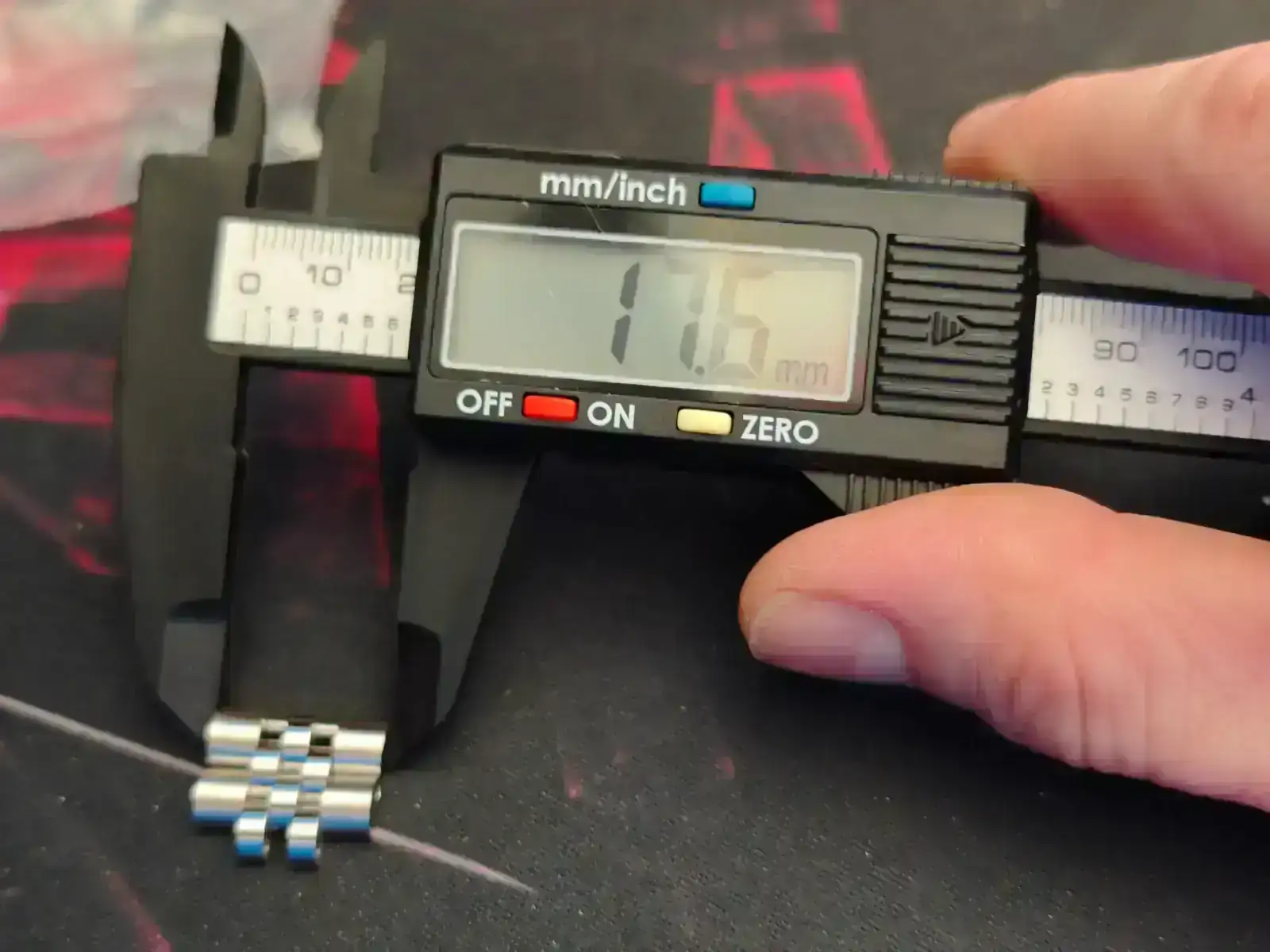

Bueno pues... debo ser el único que tiene dos brazaletes en los que no se cumple lo que decís, es decir, que los eslabones que se pueden quitar sean del mismo tamaño.
Los los dos jubilees que tengo son exactamente iguales, comienzan en 22mm y terminan en 17.5mm. La reducción de ancho es continua desde el primer eslabón en las asas hasta el último en el cierre, si bien es cierto que es más pronunciada cuanto más cerca de las asas están. No los he medido uno a uno, pero sí el primero y el último, y los intermedios son casi todos extraíbles, y todos de distinto tamaño, lo que hace que estéticamente sea mucho más armonioso.
Os pongo las imágenes de los extraídos, que, efectivamente, son de distinto tamaño.
Resumiendo, parece claro que depende del armis, del fabricante, o de como se quiera implementar, y que no podemos generalizar en que en todos armis con reducción los que son extraíbles tienen el mismo tamaño. Habrá que medirlos o, en todo caso, si hay dudas, porque las diferencias son muy sutiles y a veces difíciles de detectar a la vista, empezar por el más cercano al cierre.

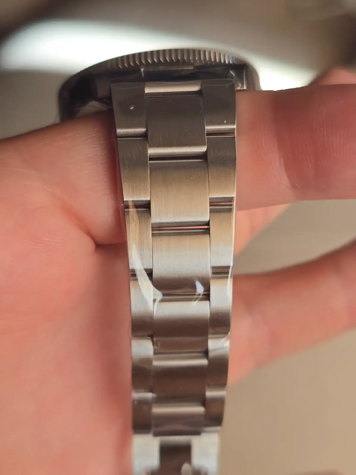

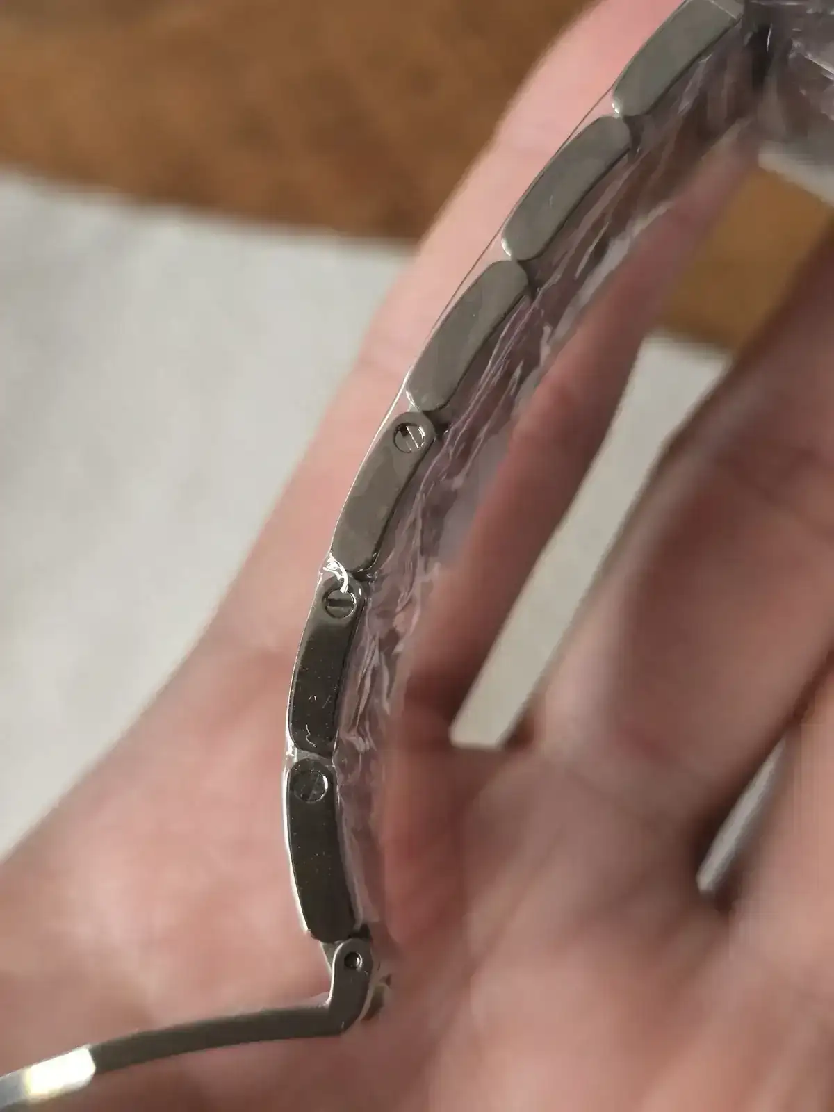

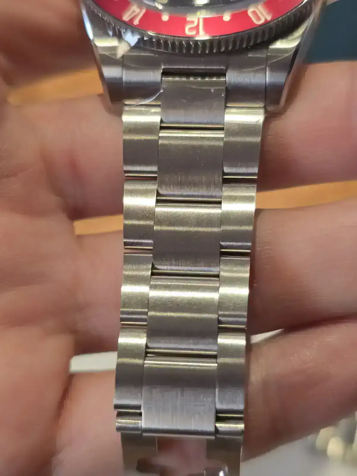

Acabo de ajustar el armis y lo he hecho de la siguiente manera, he dejado el primer eslabon que conecta con el cierre, he quitado los dos eslabones siguientes y conectado al primero, algo asi como conectar el primero al cuarto y aún teniendo reducción es imperceptible, os pongo unas imágenes del armis ajustado y el protagonista recién llegado :
Reacciones: Rafa_Capo y puzzling
Ver el archivos adjunto 3310732
Ver el archivos adjunto 3310734
Ver el archivos adjunto 3310735
