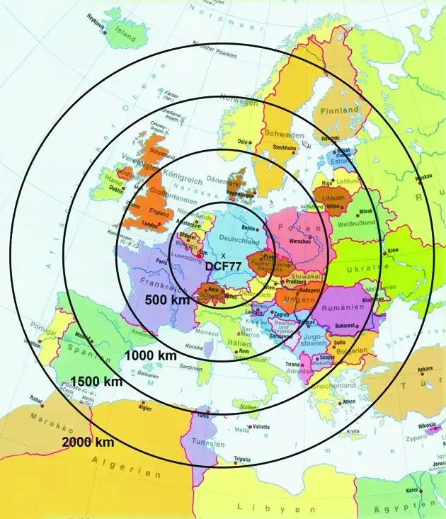

En teoría debería coger la señal. Yo vivo en el norte de Murcia, y tengo el reloj (un Casio pro trek de 2006) en el patio de la planta baja de un edificio de cuatro pisos, y si el tiempo es bueno es decir, sin nubes, suele coger la señal. Tambien es cierto que a veces se pasa días sin cogerla, pero es normal porque aparte de la distancia está la cimatología, el lugar donde se deja el reloj (no se debe dejar en un suelo metálico), las interferencias, los edifiicios etc, pero lo cierto es que cuando mi reloj coge la señal, siempre ndica la máxima recepción.
Por tanto la peninsula está cubierta por la señal, sobre todo la de Alemania, así que el problema es que hay que dejar el reloj en el mejor sitio posible para que la reciba, alejado de fuentes electromagneticas y metales. Y si no la recibís por un largo tiempo haced lo que yo he hecho a veces, ponérmelo para dormir, ya que el cuerpo hace de antena gigante y coge la señal seguro.
Aqui pongo la cobertura de la señal que llega desde Mainflingen (Alemania).

-La parte más al sur de la península ibérica, en teoría, está fuera de cobertura..... esto no quiere decir que no se pueda recibir la señal... yo he visto aquí en el foro gente que la recibe sin problemas... pero quizá la señal ya es más débil y a veces puede haber dificultades.

La parte sur de la península no está fuera de cobertura, la señal llega perfectamente y si hay complicaciones es por otros factores como clima, interferencias, posición del reloj, etc pero llega bien. Y es más, la señal llega incluso a las islas Canarias, hay foristas de esa zona que dicen haberla recibido.

Sí, si está fuera de cobertura. Teóricamente, como dije antes.
¿A qué llamas tú estar dentro/fuera de cobertura?
Según los parámetros de la DCF77, la intensidad de la señal debe ser igual o superior a 100 µV / m dentro de un radio de 2.000 km, tal y como figura en el mapa que pusiste arriba.

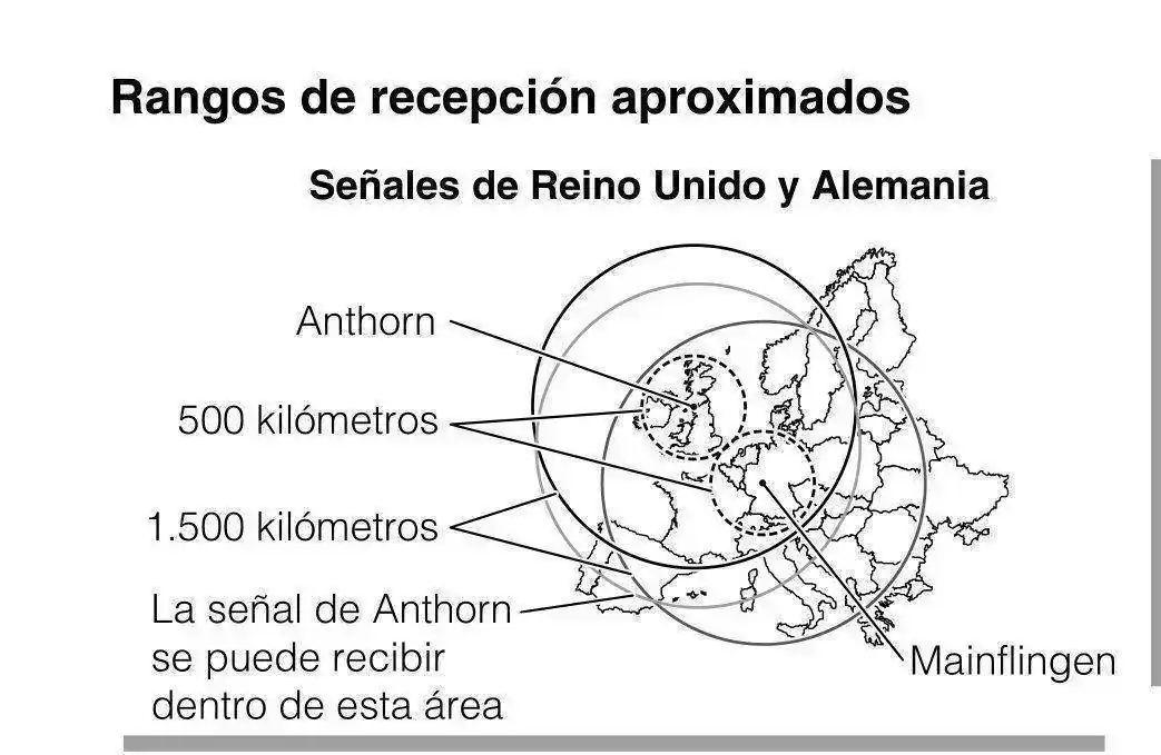

Pero, si el reloj necesita una intensidad de 200 µV / m, tendríamos que el área de cobertura es distinta al de ese mapa. El área de recepción no depende sólo de la potencia del emisor, sino de la sensibilidad del receptor, y Casio dice que su área de cobertura es de 1.500 km.
Ese es el área de cobertura TEÓRICA de los Casio radiocontrolados, así que como puedes ver, parte del sur de España está fuera de cobertura. Lo cual no quiere decir que no se puedan recibir señales a 2.000 km y más allá, porque la cobertura no es una frontera exacta donde de repente desaparecen las señales, sino que se van haciendo más débiles, dependiendo de muchas variables.
Así pues, hay gente que recibe perfectamente las señales en el sur de España, pero también hay mucha gente que tiene problemas de recepción (incluso sin estar muy al sur). Pero la cobertura teórica que sirve como referencia, es la que es. Es un área para la que se estiman unas intensidades de señal suficientes bajo unos parámetros definidos..... lo cual no quiere decir que en la práctica no se pueda llegar mucho más lejos. Pero aquí ya se vuelve decisiva la situación atmosférica, orografía, interferencias, etc....
