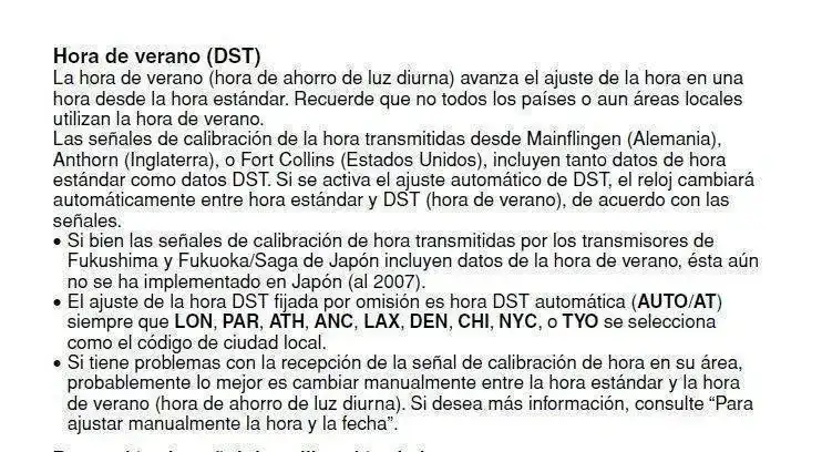

En el mio, que es un tanto viejuno (unos 10 años) indica esto:
Ver el archivos adjunto 721747
Exactamente, que yo sepa sigue siendo igual. Si no tienes activado el DST, el reloj no cambiará. Por lo tanto es imposible que, si el reloj sincroniza habitualmente, no "sincronice" el cambio horario, a no ser que esté mal configurado el reloj. Si pasa esto significa que está desactivado el DST , sí o sí.
Es lo único que hay que configurar en el reloj: la zona horaria y el DST. Por lo demás, despreocuparse.

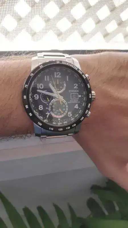

Bueno pues aquí va la fotillo del peluco en cuestión (aunque supongo que la mayoría ya lo conoceréis):
Anoche mismo conseguí que se sincronizara por la noche sin necesidad de usar app ni nada, lo coloqué cerca de la entrada con el receptor orientado hacia Alemania y cuando me desperté ví que se había sincronizado correctamente.
