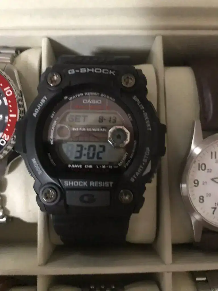

Si señor, dentro de la caja, con la tapa cerrada, la ventana cerrada y la persiana bajada...
No ha fallado ni una sola noche, al menos que yo haya visto, desde el primer día entre las 3:02 y las 3:04 sincroniza, solo una vez sincronizó a las 4:02.

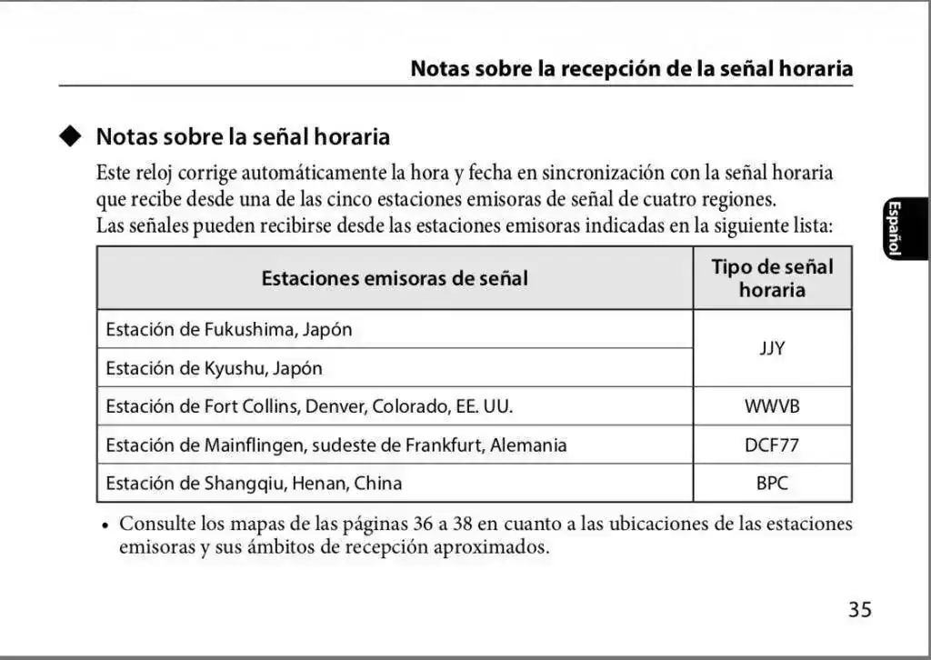

El reloj viene de CW (es decir, de Singapur). ¿He de asumir que el reloj vendrá configurado para captar la señal de Japón? ¿O podrá pillar sin problema la señal de la antena de Alemania?

Vale, me autorrespondo:
FUNCIONES
Calendario: fecha y día de la semana. Visualización reserva de carga (4 niveles). Recepción señal procedente de Japón, USA, Alemania, China. Selección automática de la estación de recepción.
Pilla señal de todas las estaciones, así que sin problema.
FUNCIONES
Pues sí ya tienes respuesta, depues puedes comprar por internet a unas malas la antena.
Sacado del manual de usuario de ese reloj, esta en citizen españa todos los manuales.

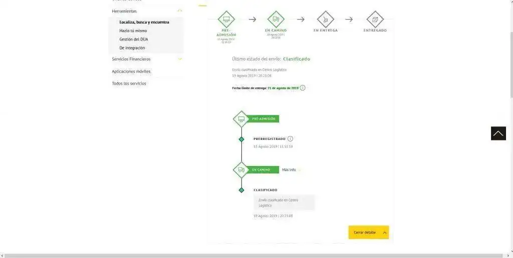

Bueno, pues ahora me veo en una de estas:
En teoría la fecha límite de entrega es hoy. Pero teniendo en cuenta que esto no se mueve desde el pasado día 19, no tiene pinta de que vaya a llegar hoy (ya debería estar en proceso de entrega). ¿A alguien más le ha pasado esto con Creation Watches? ¿Significa este "parón" que me voy a comer recetita de aduanas? ¿Tengo derecho a reclamar a Correos si el paquete no me llega hoy?
