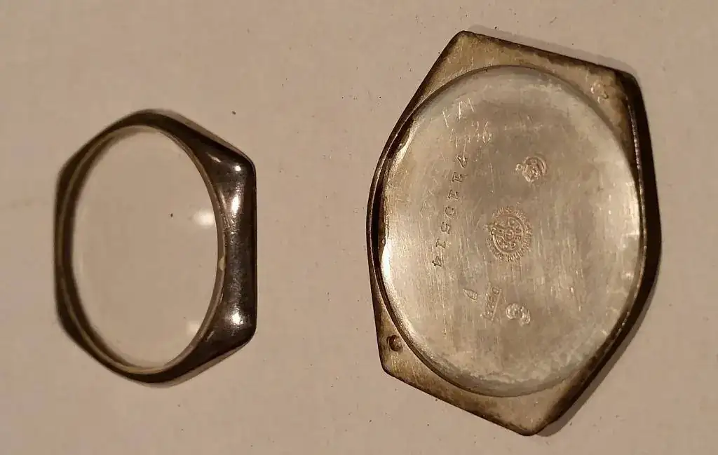

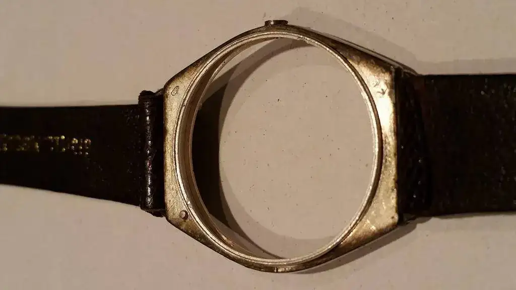

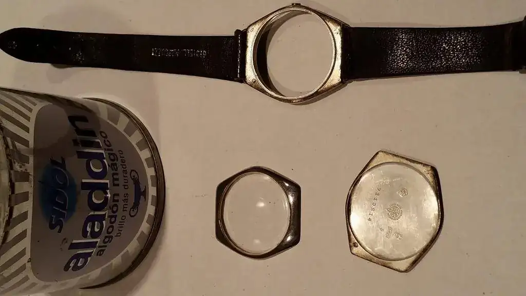

Ayudada por Relojote, que lo ha desarmado :whist:: Algodón mágico...ya sabéis el de la lampara;-) Y a frotar.

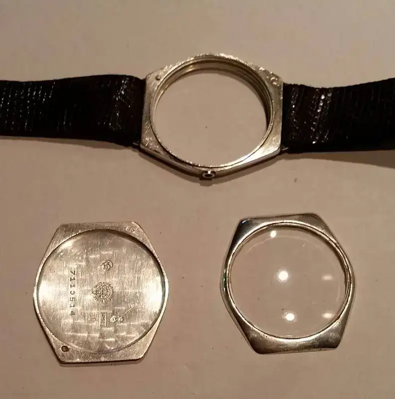

Caja y tapa llevan números, sellos y marcas de ensamblaje, ésta, numerada 28
Necesitaba jabón y cariño:yes::yes:

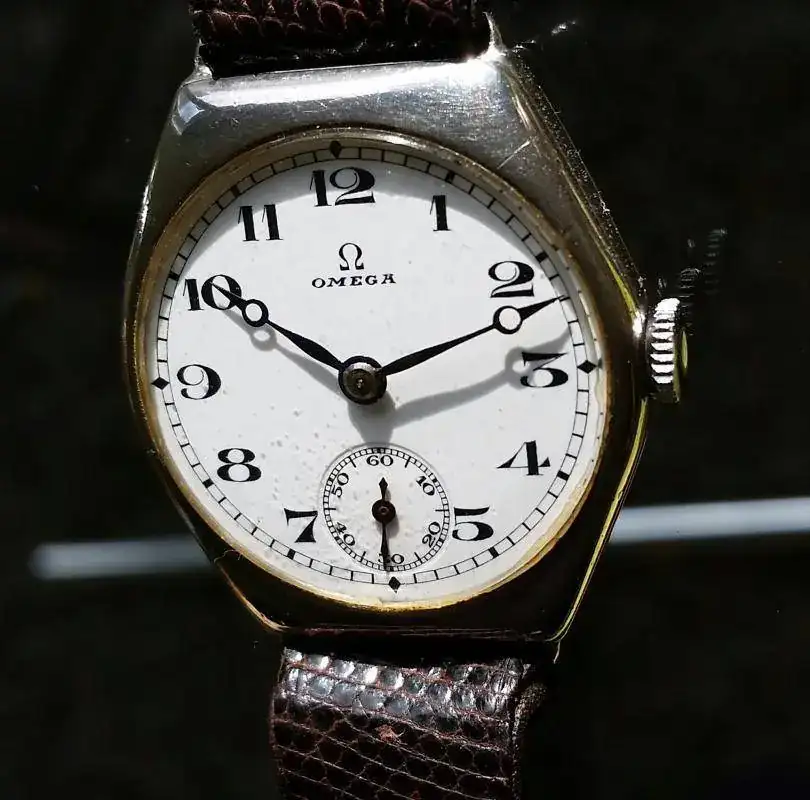

Que agradecida es la plata :yes::yes: Solo hay que mejorar un poco el reborde del cristal :flirt:

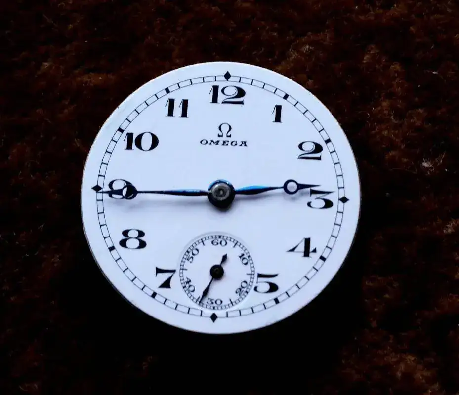

La esfera de porcelana en muy buen estado.

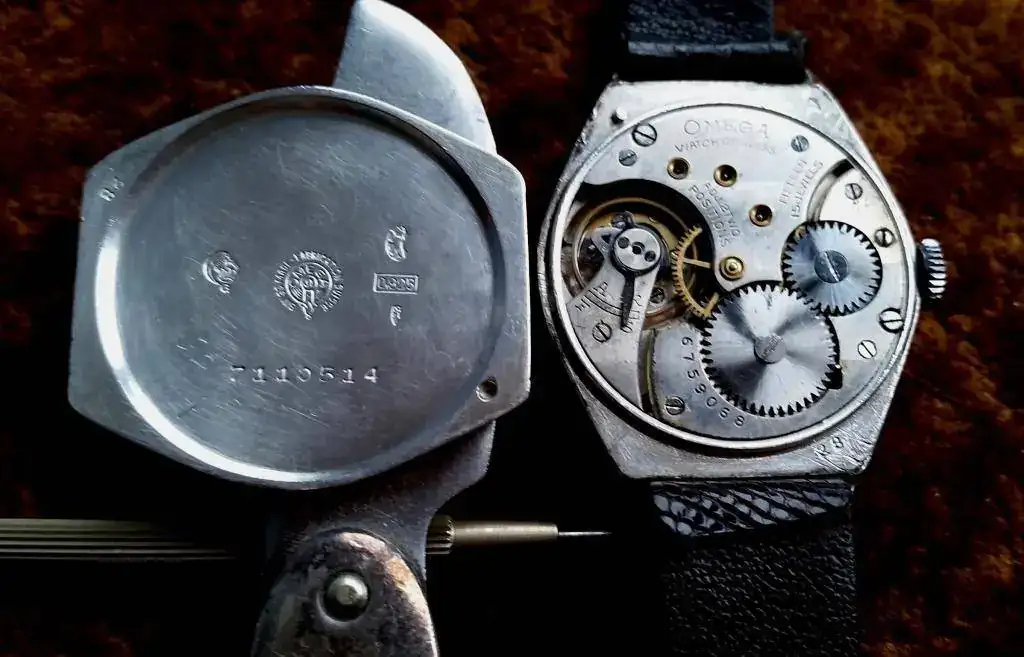

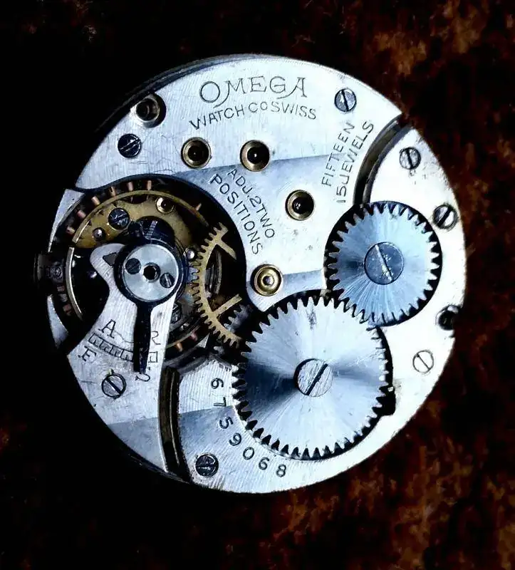

La grafía en la maquinaria es sencillamente encantadora:yes:
A sus 86 años, le gusta vivir de prisa.....ha habido que retrasarle la raqueta un poco.....los abuelitos son así:laughing1:
Este calibre se produjo desde el año 26, con díametro 26.5 mm.
calibre 26.5 SOB
S= Con segundero
O= Calibre Omega.
B=15 y 17 jewels. Calidad B. Su transformación T2PC fue el primer movimiento Omega con shock resistance.

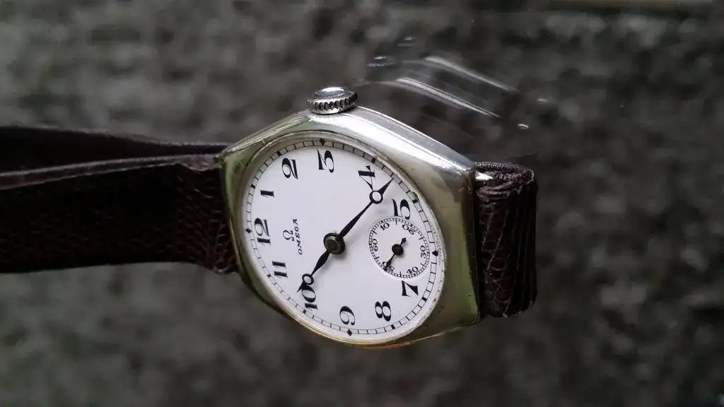

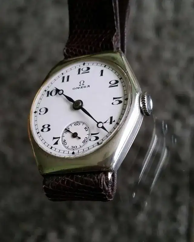

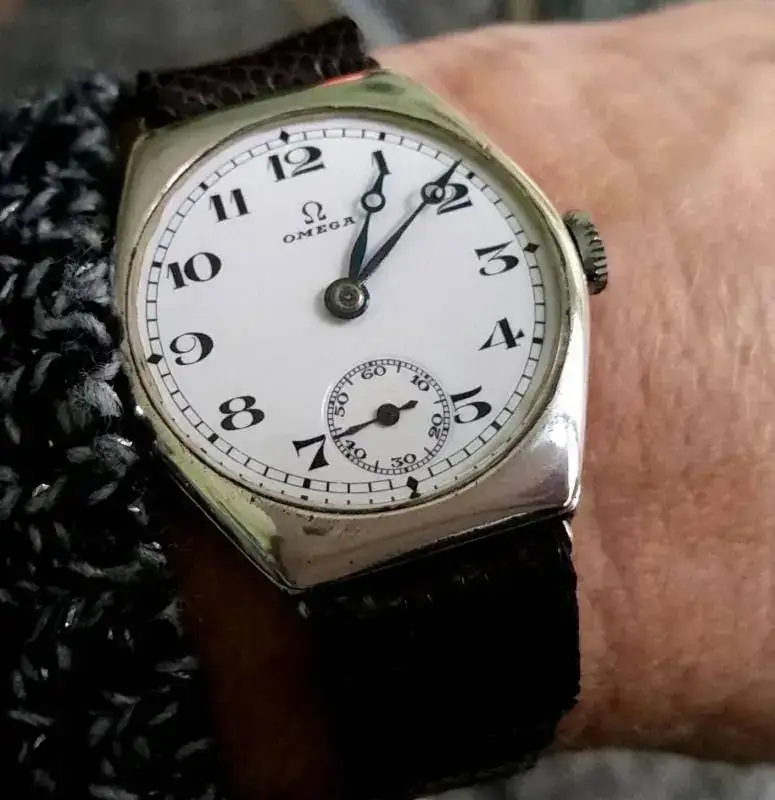

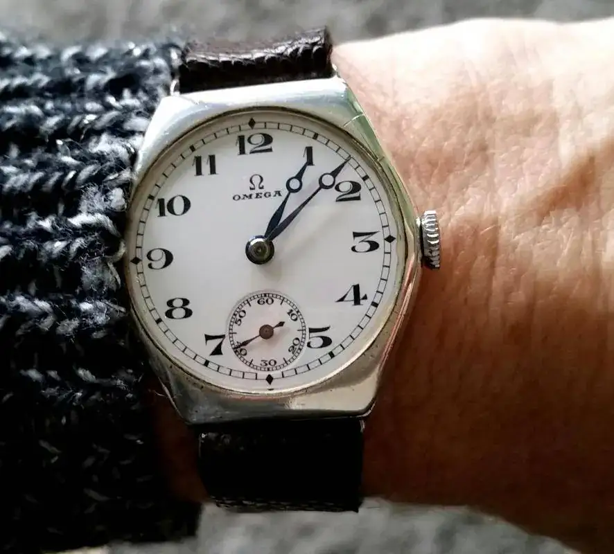

Después del aseo, luce más y mejor :clap::clap:
Me llama la atención su corona convexa ::Dbt::

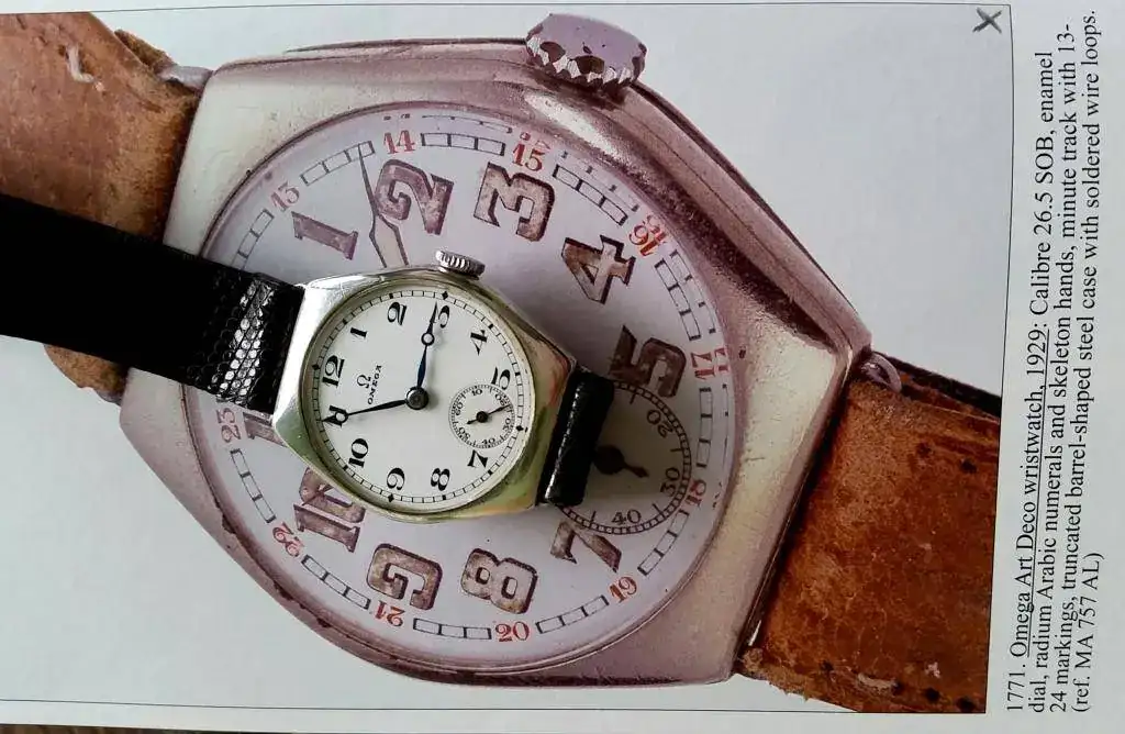

La misma caja, con diferente y bonita esfera, aparece en el libro de Omega.

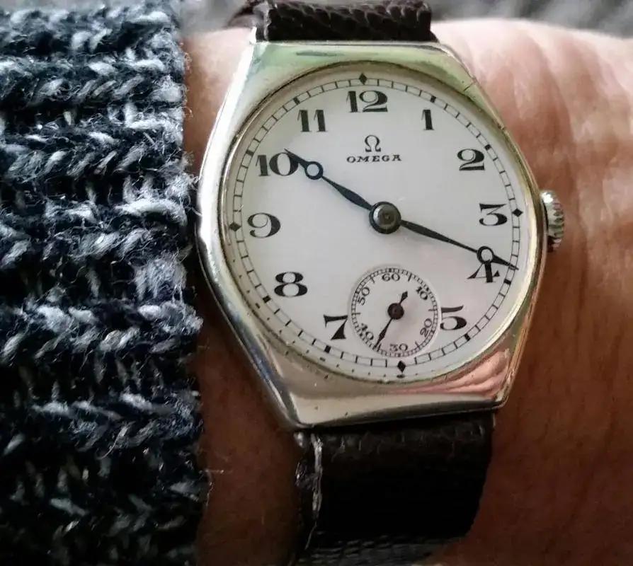

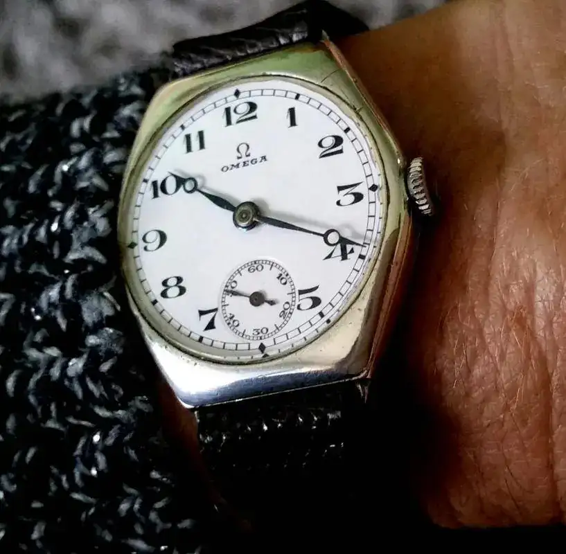

En la muñeca aún se ve elegante y es muy cómodo, casi como no llevarlo, su medida 29x38.
Su lectura, por la definición de sus cifras y agujas, destacando del blanco esmalte, es muy legible :yhoo::

Simpático modelo de omega.
En un comienzo creí que el estampado a la izquierda del sello central de omega, en la tapa,
era la media luna con la corona de las marcas de importación para el imperio Alemán.
Pero creo que no se trata de eso.
Podrías colocar una foto con detalle de esa marca?
Gracias y saludos
Alvaro
Sí, es una media luna con la corona imperial; el reloj vino de Austria
Añado foto, pero no se ve muy nitida, no se ha conseguido ninguna mejor.
Fabuloso Omega Canta, de una belleza en su sencillez que me encanta. Decir que el sistema de trinquete bajo el rochete con un pitón que entalla en los dientes, lo conocía en calibre más modernos, está claro que en relojería estaba casi todo inventado. Magnifica pieza, como todas las de tu cajón :ok::

Gracias Alvaro, como te ha dicho mi MDD ( relojote) sí se trata del sello de la media luna con la corona imperial. Ademas de ese sello lleva 2 leones, uno grande y otro pequeño.

Esa propensión al adelanto está diciendo que el engrase ya es pobre. Al espesarse los aceites, unidos a la porquería que le entra al reloj (no hay que buscar medio kilo de tierra dentro ¿eh?), hacen que su marcha se acelere ya que al espiral le cuesta más hacer su recorrido completo. Le vendría bien, también, una ducha completa.

Gracias Zarsan, he visto sobre la foto lo del trinquete.....me sonaba a chino....pero ahora ya sè una casa más.
