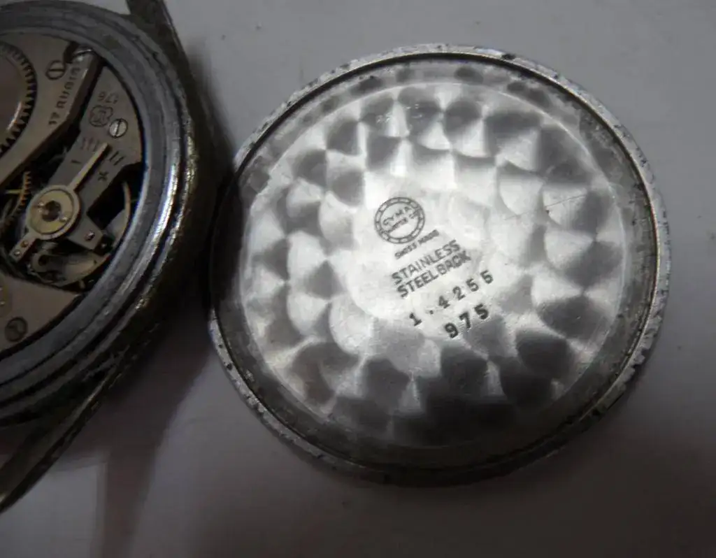

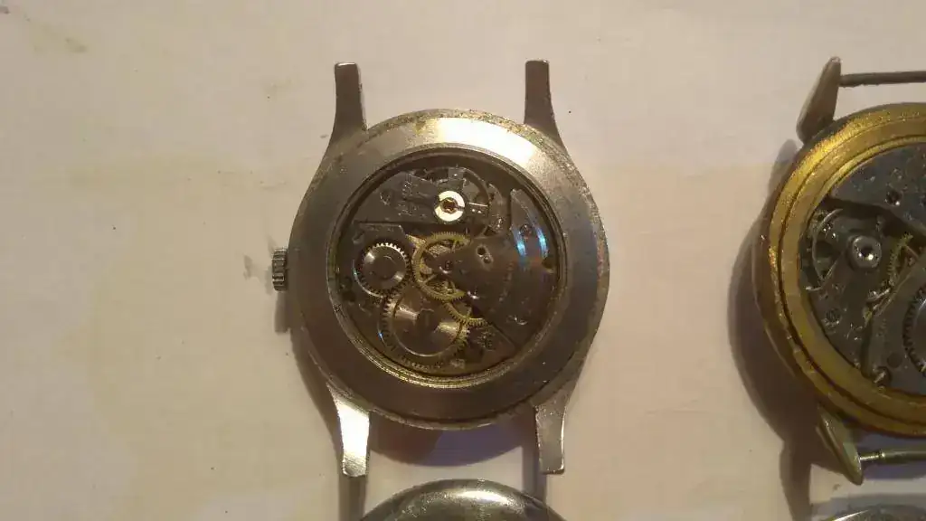

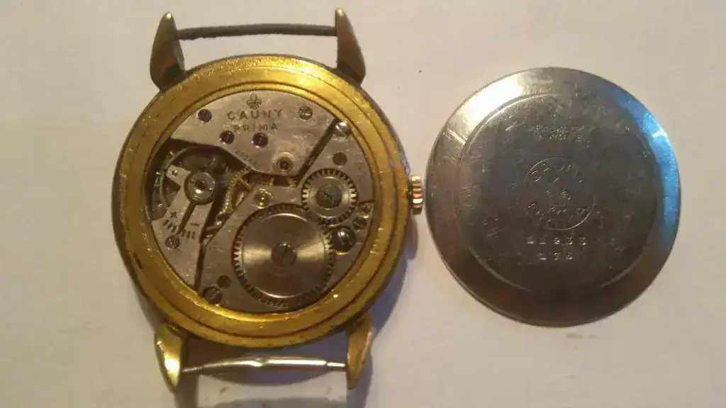

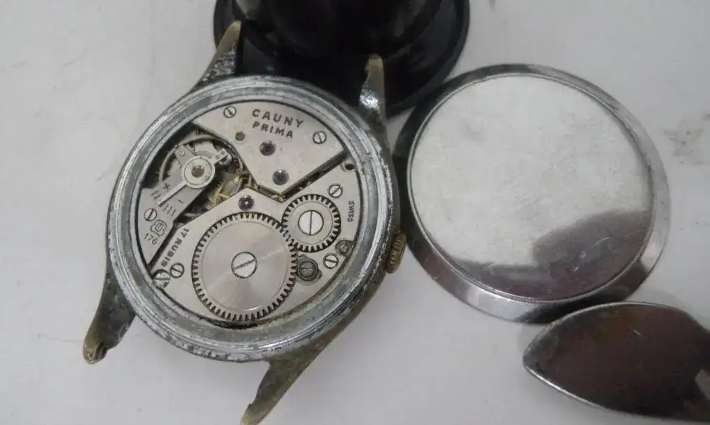

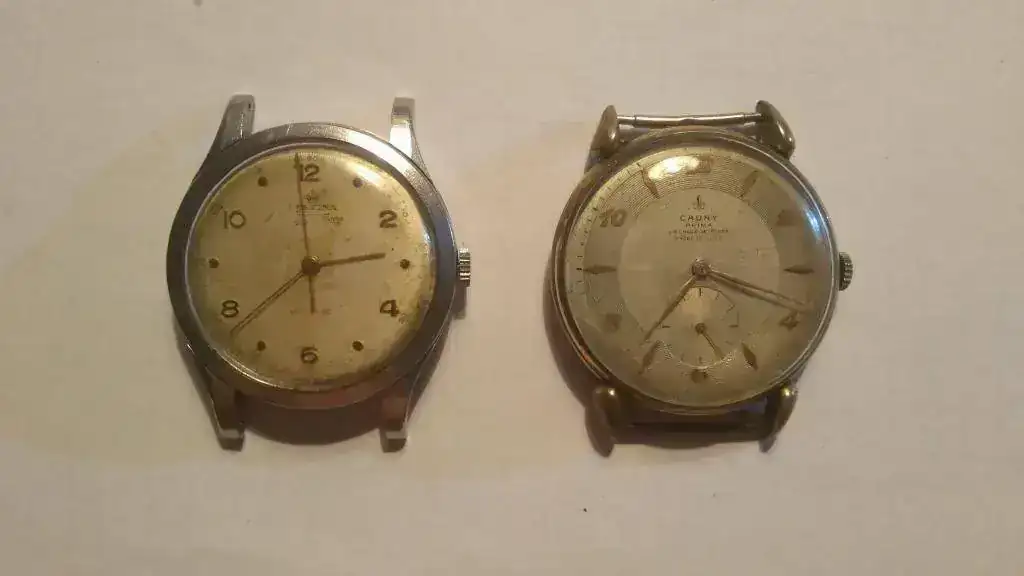

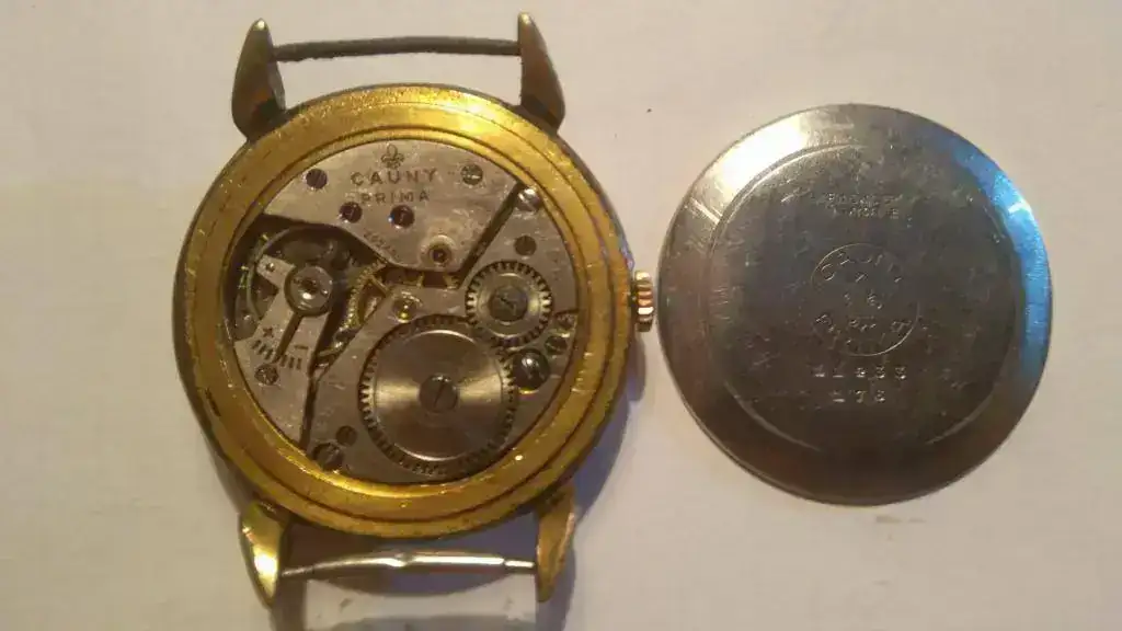

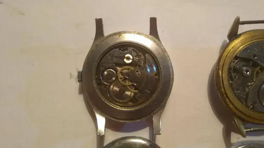

Entre los relojes que he recibido de mi abuelo, he encontrado estos dos que me han llamado la atención. Es un Festina y un Cauny Prima.
No tengo ni idea de que año son. Como veréis en las fotos, he llegado a desmontar las tapas traseras pero por ahora no he llegado a más.
La cuestión es que ambos tienen el mismo problema (creo), y es que al intentar darles cuerda, la corona (no sé si tenéis en el foro un "diccionario" de partes del reloj para no decir ninguna burrada), no gira más que un cuarto de vuelta y al soltarla vuelve a su posición. No he tenido muchos relojes de cuerda, pero los que he tenido, giraba completamente para precisamente, darles cuerda.
Espero vuestros comentarios por si podéis ampliarme algo de información sobre los relojes y posibilidades de reparación.

Lo que dices de la corona, parece que están dados de cuerda al máximo y como no corren por algún otro problema, pues no sueltan carga. Los expertos de verdad te dirán, si cabe la posibilidad, que le ocurre a tus relojes.
Eso sí, si les tienes cariño, no les metas mano tú a no ser que seas un experto.
Lo primero, si no sabes de relojes, no toques el mecanismo.... como toques donde no debes te puedes cargar una pieza importante.
Lo segundo, es que siendo tu primer mensaje el moderador, seguramente, te aconsejará que te pases por el hilo de presentaciones como aconsejan las normas.
El Cauni es una unitas de la familia 63xx... o similar y el otro no llego a identificarlo aunque me suena de vista...
Para saber qué movimiento puede ser, debajo del volante, lleva una numeración, si la identificas con una lupa nos la indicas y te podremos decir qué calibre es exactamente.

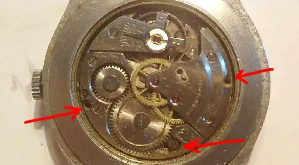

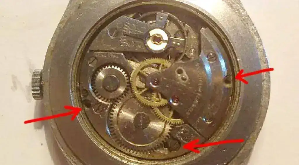

Al pequeño le faltan los dos tornillos que sujetan la máquinaria a la caja...
Lo que dices que al darle solo un cuarto de vuelta vuelve a su posición, supongo que será porque está la cuerda a tope como te dice el compañero Yako y lo que la corona retorna a su sitio será porque está tan a tope que el muelle real ya no enrosca ni una decima de lo duro que estará...
El trinquete impide que se escape la cuerda, y el mecanismo al estar sucio o con algo atascado o roto no deja que el muelle real deje escapar la fuerza ....
No los toques y llevalos a un relojero, si sólo hay que limpiarlos y el eje está bien te costará poco .
el festina en caja de acero es una belleza y el Cauny tiene el chapado muy íntegro.... un plus...

Llévalos sin dudar a un relojer. Seguramente sean fáciles y baratas las reparaciones.

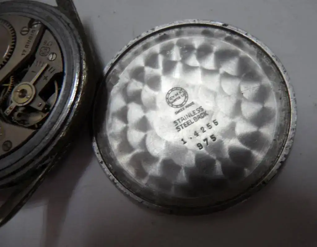

VICENTE RAMIREZ, mira la tapa, UT 176

Bonitos Vintages heredados de tu abuelo cómo bien te han aconsejado los compañeros si no sabes de relojes no desmontes nada pues el estropicio puede ser tremendo los suyo sería que lo llevarás a un relojero de tu ciudad si es solo limpieza no te costará mucho suerte y ya nos comunicaras cuando los tengas en marcha y en la muñeca para rendir homenaje a tu abuelo y disfrutar de ellos.

Buen día amigos; el otro ¿puede ser un Felsa 4..?

En caso de no responder el trinquete será por tener el resorte roto. Creo que con una limpieza sale!!!
