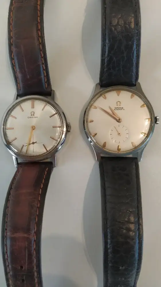

Ahora, en estos días de estar en casa, he recuperado estos dos omegas que compre hace muchos años, ni recuerdo el precio. Me gustaría si alguno podéis decirme algo sobre ellos, cualquier información, ambos funcionan.

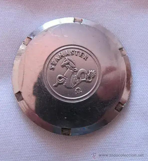

Popeye... Hola... Lo más probable es que esos Omega tengan tapas a presión. Las tapas roscadas se distinguen a simple vista como ésta de un Omega Seamaster.
Como te han dicho... si no sabes... mejor no te arriesgues a abrir una tapa a presión para no hacerle un rayón a la tapa y/o a la caja y, también, para no lastimar tus dedos.

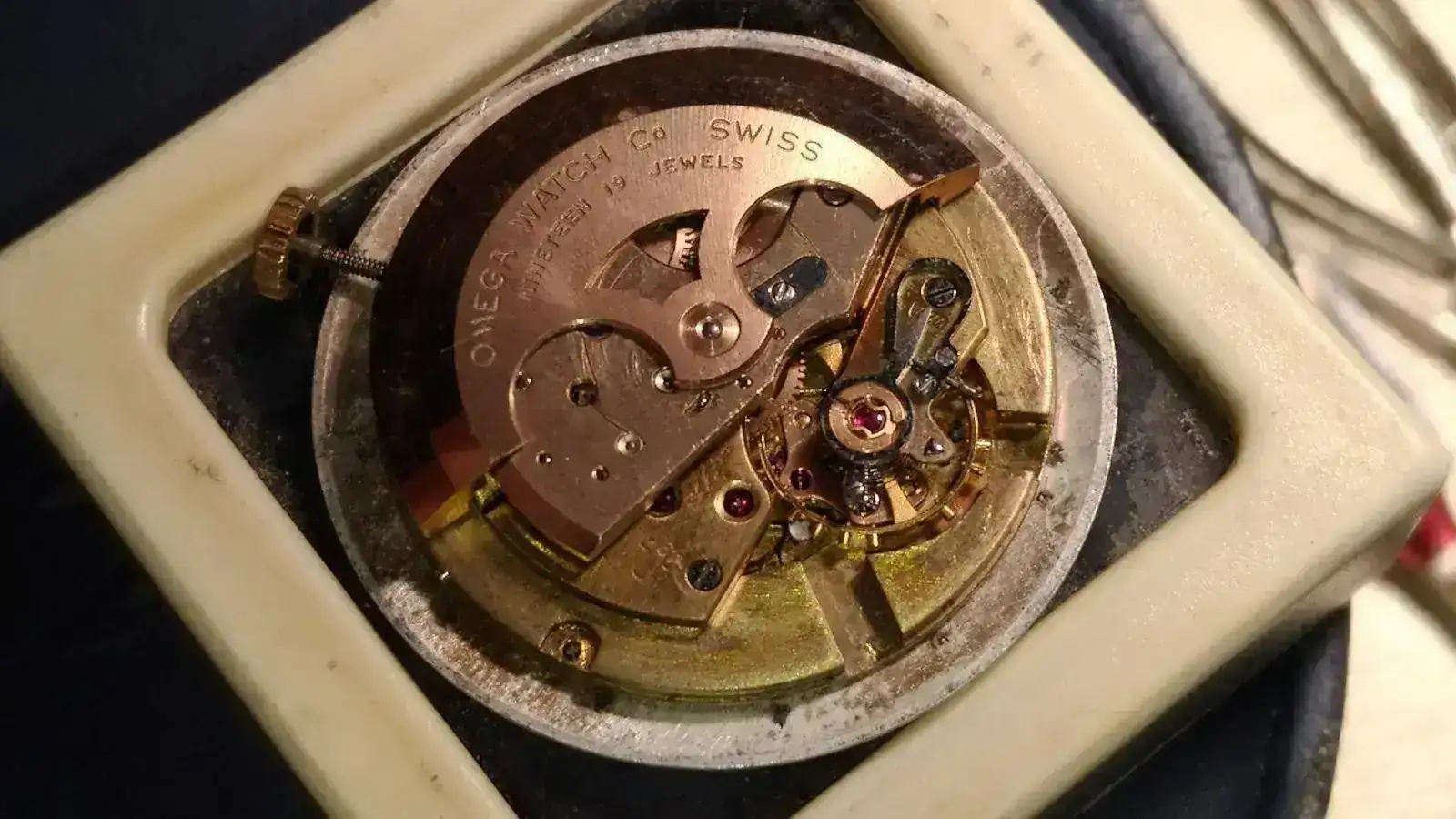

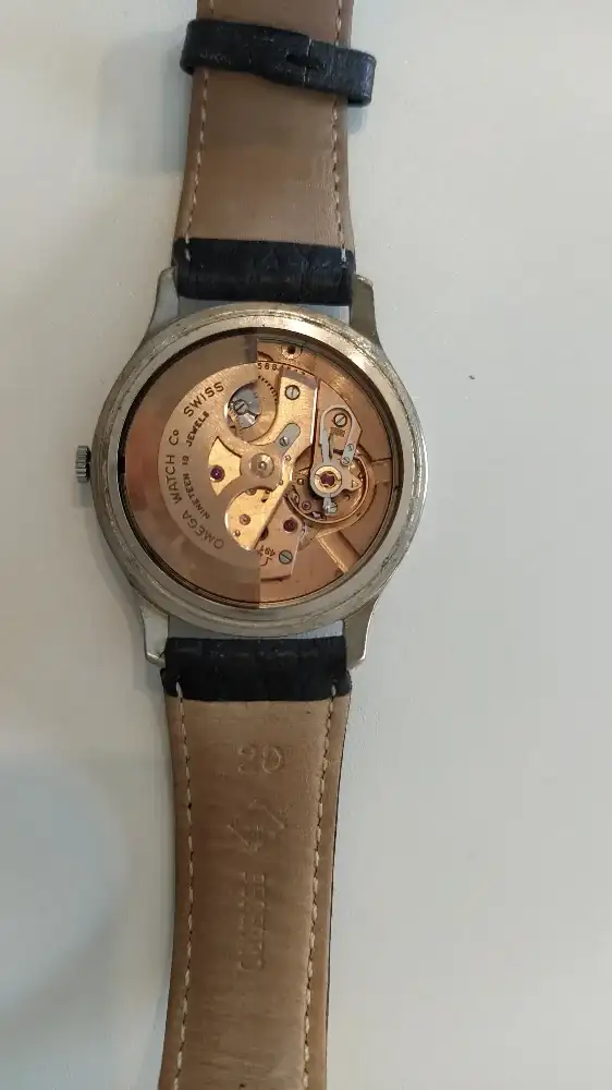

Gracias al tutorial que ha pasado Jorge y arriesgando bastante he conseguido abrir uno, adjunto fotos a ver qué se puede sacar de ellas. Muchas gracias

Me alegro que el enlace te haya servido... Ya dice el refrán que el que no arriesga no gana...
Sobre el calibre hablarán los que saben.
Pero me llama la atención una pieza (que me parece muy poco ortodoxa) en el ajuste de la raqueta. Esa pieza parece un añadido para darle más recorrido al ajuste ::Dbt::.
Gracias Jorge, ahi me pierdo, no se que es el ajuste de la raqueta...no se a que pieza te refieres
Lo primero que veo es que la caja no es original omega, han hecho un montaje, la maquina no esta en muy buen estado y la esfera esta restaurada
El 491 es un maquinón. Lo que lamento es que te va a costar la vida encontrar una caja Omega para ella en el caso de que quisieras ponerlo como dios manda. Aunque yo es que soy de piñón fijo y sólo busco en la bahía. No me fio de otros, de ellos tampoco del todo pero al menos hay unas garantías.
Debe estar hasta los topes de mugre y por eso adelanta una barbaridad, tanto que han tenido que ponerle un suplemento en el cuello de cisne para llevarlo más lejos. Pedazo de "relojero" el que lo haya hecho.
Es de 1956 aproximadamente.
Muchas gracias, está tal cual lo compré hace unos 20 años, las fotos son del modelo de la derecha en la foto que están los dos. La corona tampoco es original, no lleva el logo, en el otro modelo si lo lleva.

Yo creo que no vale la pena buscarle una carissima caja, disfrutalo tal cual esta, es un omega con una buena maquina

Mira este es un calibre como el tuyo. Llevo mas de dos años buscándole una caja, no son fáciles ni baratas de conseguir.

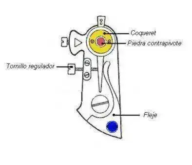

Popeye... hola... Creo que ya es hora de que te pongas a leer páginas Web para aprender los nombres de las diferentes piezas que componen un reloj.
No tengo un software para señalar en las fotos que pusiste la pieza esa que Casiná con elegancia define como suplemento y que no corresponde en un reloj bien atendido.
Aquí te pongo un enlace a una página donde habla de raquetas
En ese mismo enlace hay una dibujo de una raqueta que tiene un sistema parecido al tuyo.
Fíjate que en tu reloj el tornillo regulador está haciendo presión contra un ¿pedazo de metal? En tu reloj el fleje es mas complejo y toma una forma que es conocida como "cuello de cisne".
