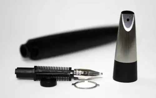

Como se puede saber que punto tiene una Lamy 2000 si no se tiene la caja.
Gracias.
Tienes que desmontar la sección donde se encuentra el plumín, ya que al estar carenado este se encuentra "tapado" así que tendrás que sacarlo para ver el punto que tiene grabado.
Si la Lamy 2000 es nueva, trae una pequeña etiqueta en el cip con con código de barras, PVP y la letra del punto de escritura, pero todo ello en un tamaño de letra muuuuuuy pequeño.
Espero que te sirva.
Gracias por tu respuesta,pero no tenia etiqueta ninguna y lo de desmontar no parece tarea fácil.
Pues es más fácil de hacer que ecribirlo... si hasta unmanazas como yo he podido hacerlo.
Simplemnte desenrosca el conjunto del plumín alimantador del cuerpo y después presiona constantemente en la punta del plumnín con un objeto recio pero de material no muy duro como por ejemplo el capuchón de un rotulador grueso se esos indelebles, apoya la punta del plumín en el punto central del capuchon del rotulador indeleble y presiona sin miedo. Te dejo unas fotos para que veas el resultado, se hace sin problemas y facilita mucho la limpieza del conjunto, tranquilo que no romperás nada y todo entra luego mejor de lo que salió todavía.
