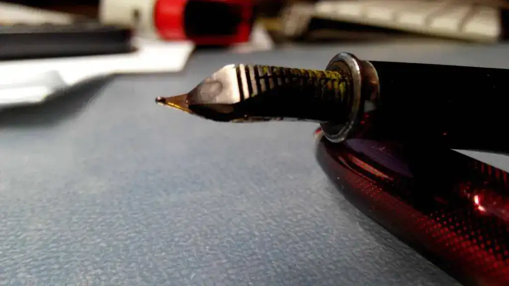

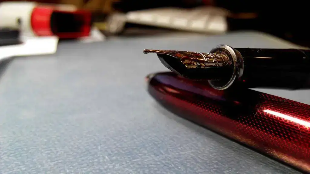

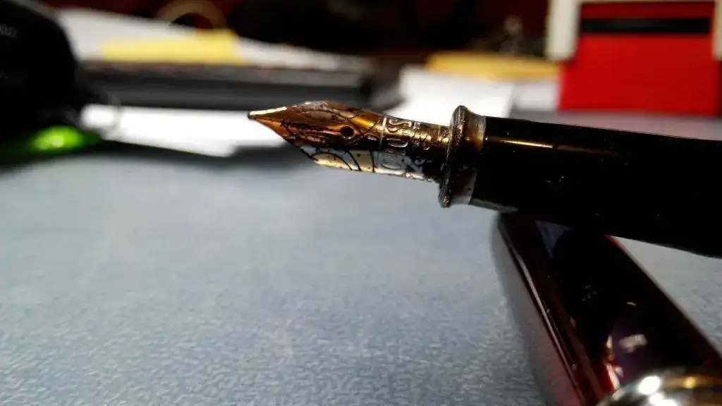

Disculpad las malas fotos y sobre todo la suciedad de la pluma. Esta con la tinta reseca del último intento que hice con ella.
Yo no he sabido ver ninguna perdida de alineación en los gavilanes. En ninguna de las dos plumas. Tampoco cuando lleve la pluma a reparar me dijeron nada de ello, aunque tampoco eso significa mucho, me dieron tal impresión de chapuzas que desistí por completo en ponerme en manos de ellos.
Si alguien sabe ver otra cosa agradecería tener algo más de luz sobre el tema.
Ambas son regalos de mi mujer y de mi hija pequeña y tienen un valor especial por ello, pero como tengo otras plumas tampoco he tenido un problema mayor, pues me basta con verlas para sentirme halagado. Sin embargo no escriben, no puedo decir otra cosa, y son dos veces las que me ha ocurrido.

Eso no es una Century II, eso es una Townsend. Tengo el mismo modelo con idéntico acabado pero en color azul.
Ese plumín, o más bien el mío, tiene la peculiaridad de que el punto tiene "forma de moneda", lo cual lo convierte en un stub invertido (hace más grueso el trazo horizontal que el vertical). De forma ligada a este efecto, el "sweet spot" está un poco más bajo que en el resto de mis plumas. Prueba con un ángulo más bajo (siéntate en un sitio un poco más bajo o una mesa más elevada, para que el ángulo de la pluma con el papel sea menor).
No parece que sea de tu zona, si no me ofrecía para hacer pruebas y comparar a las hermanas.
Disculpad entonces si erróneamente indique que era una Century.
Gracias por el consejo. Cuando me desenrede un poco limpiare a fondo las plumas y probaré.
Por cierto, soy de Madrid.
