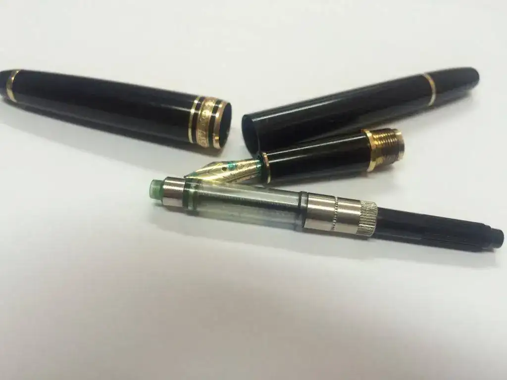

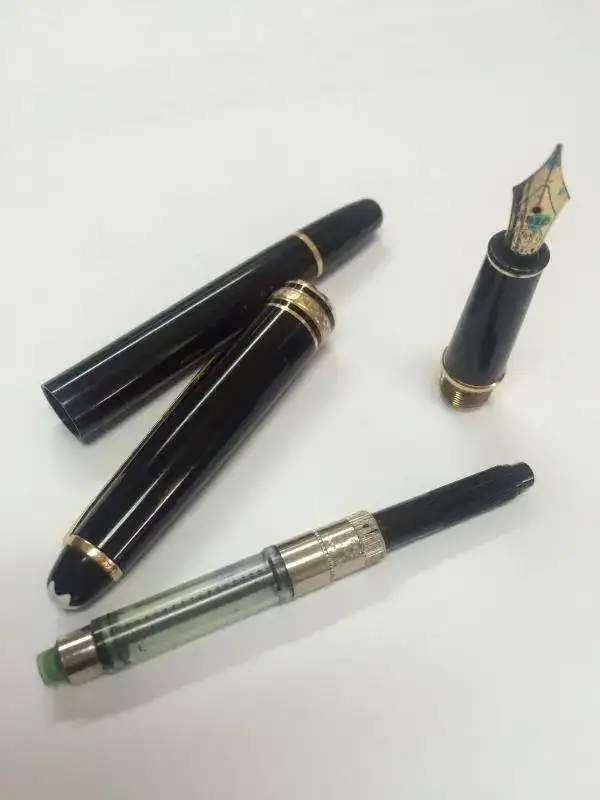

Las fotos
Pues sí, como suponíamos es una 144 moderna (hay una 144 antigua de celuloide y carga por pistón y una transicional que se fundió con la Meisterstück 14).
El convertidor es de los antiguos, de los que encajan a presión, igual que un cartucho. Tal como te dijo Rmrelojes, comprueba si con cartuchos funciona bien, y entonces lo único averiado es el convertidor, al que habría que buscar un reemplazo.
No obstante en tus fotos, aunque lejanas, se observa un serio desgaste del anillo dorado que cierra la sección (el más cercano al plumín). Es un fallo de diseño de esta pluma, que al tener la tapa a presión (todas las demás Meisterstücks nuevas o antiguas salvo las anecdóticas 12 y 14 llevan tapa a rosca), con el roce de poner y quitar la tapa va desgastando ese anillo, que primero pierde el chapado de oro y después puede aflojarse o hasta caerse. Verifica que no hay fugas por ahí. Si así fuera si habría que llevarla a reparar. No obstante revisa primero el convertidor.
