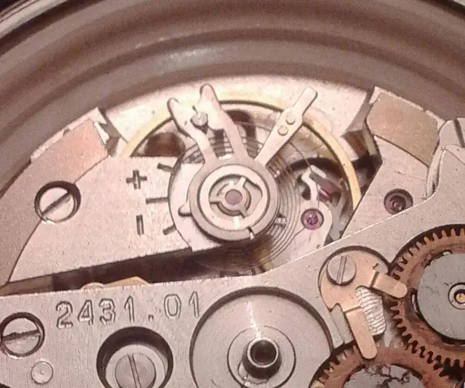

Tras un paseo matutino con mi hijo por el mercadillo de antiguedades me topado con esto:
Se encuentra en muy buen estado , pero sin funcionar. Así que al llegar a casa...
Tras un repaso general, me encuentro con un problema en el muelle real:
El muelle real está un poco liado. Nunca he tocado esa parte del reloj, algún consejo antes de meterle mano?
No tengo ni idea, agradecería alguna indicación.
Creo que te refieres al espiral y no al muelle real o cuerda del reloj.
Parece bastante destrozado pero por intentarlo no pierdes nada aunque para aconsejarte necesitaría una foto más clara ya que apenas se distingue el problema.

La espiral se ha peleado con un gato. No sé si se puede reparar. Me parece que se impone un cambio de volante.

Aquí sólo tengo el movil. A ver si se me mejor en ésta:

El reloj, si se mantiene boca abajo funciona bien (sin comprobar la precisión), pero si lo pongo boca arriba se para al instante.
A cambiar el volante se ha dicho. Es muy fácil. Solo asegúrate de que el muelle real (el de verdad ;-) ) no tiene nada de carga antes de hacerlo.

Puedes sacar solo el volante con su puente pero aunque pudieras enderezarlo lo más seguro es que nunca funcionara del todo bien.
Además, por lo que has contado, no descartes que haya un eje de ese volante roto y el reloj no funcione aunque la espiral estuviera perfecta.
Por último, cambiar sólo el volante en un Vostok no es fácil porque el pitón no va sujeto con tornillo sino por presión y hace falta paciencia, destreza y herramientas.

He quitado el volante:
No estaba liada. Entre los dos puntos de sujeción de la espiral al puente (no se si me explico) hay mucha longitud y se forma como un globo.
Se podría corregir?
Por intentarlo no pierdes nada porque ahora mismo está inservible.
Deberías sacar el extremo de su alojamiento y la espiral fuera del registro de la raqueta para luego intentar darle forma.
Para ello hay unas pinzas especiales pero puedes probar con dos agujas en paralelo a ambos lados de la espiral.
Las posibilidades de dejarlo mejor de lo que está son de un 10% más o menos pero aveces interviene la suerte.

No soy experto y no sé si la espiral se habrá deformado.
La punta de la espiral va sujeta a el pitón, que es el brazo doble. El brazo móvil con forma como de puñal es la raqueta y en su cara interna tiene una especie de ojal por donde pasa el tramo de espiral que parece un globo.
Eso es porque pasa más hilo de espiral del que debiera . con mucho cuidado tira del hilo para colocarlo en su sitio y retome su forma correcta.
Para que funcione correctamente debe estar como el de la foto

Bueno. Al llegar a casa me he puesto a ello y, tras volver a sacarlo todo otra vez, the tirado de la espiral hasta quitar ese globo. Pero tenía algunos codos que la deformaban mucho. Me he armado de paciencia y los he quitado como he podido. Vuelta a montar todo y... Ya funciona boca arriba!!

Si no funciona bocaabajo puede ser porque uno de los pivotes del volante este roto o porque la espiral ha perdido la planimetria como consecuencia de la deformación y al voltearlo roza en el propio volante o en el puente.
Esto ultimo también se puede corregir toqueteando con cuidado.

No me he explicado bien. Antes sólo funcionaba boca abajo y después de quitar ese globo y los codos de la espiral, ahora funciona correctamente en todas las posiciones.

Son dos fotos con el reloj en marcha, le estoy controlando la precisión. En unas 6 horas adelanta unos 5 minutos (Normal, teniendo en cuenta que le he modificado la longitud de la espiral)
Mañana veré si se mantiene constante en esos +20min. E intentaré ajustarlo un poco.
Si consigo dejarlo con una precisión decente, lo llevare a que le cambien el plexi, que está quebrado a eso de las 2-3.

La foto no es muy nítida pero de todas formas el pitón no está en su posición "natural" que es la que muestra la foto de Greencop. Puedes intentar moverlo con mucho cuidado de forma que quede más cerca del puente y quizás eso mejore la marcha.
