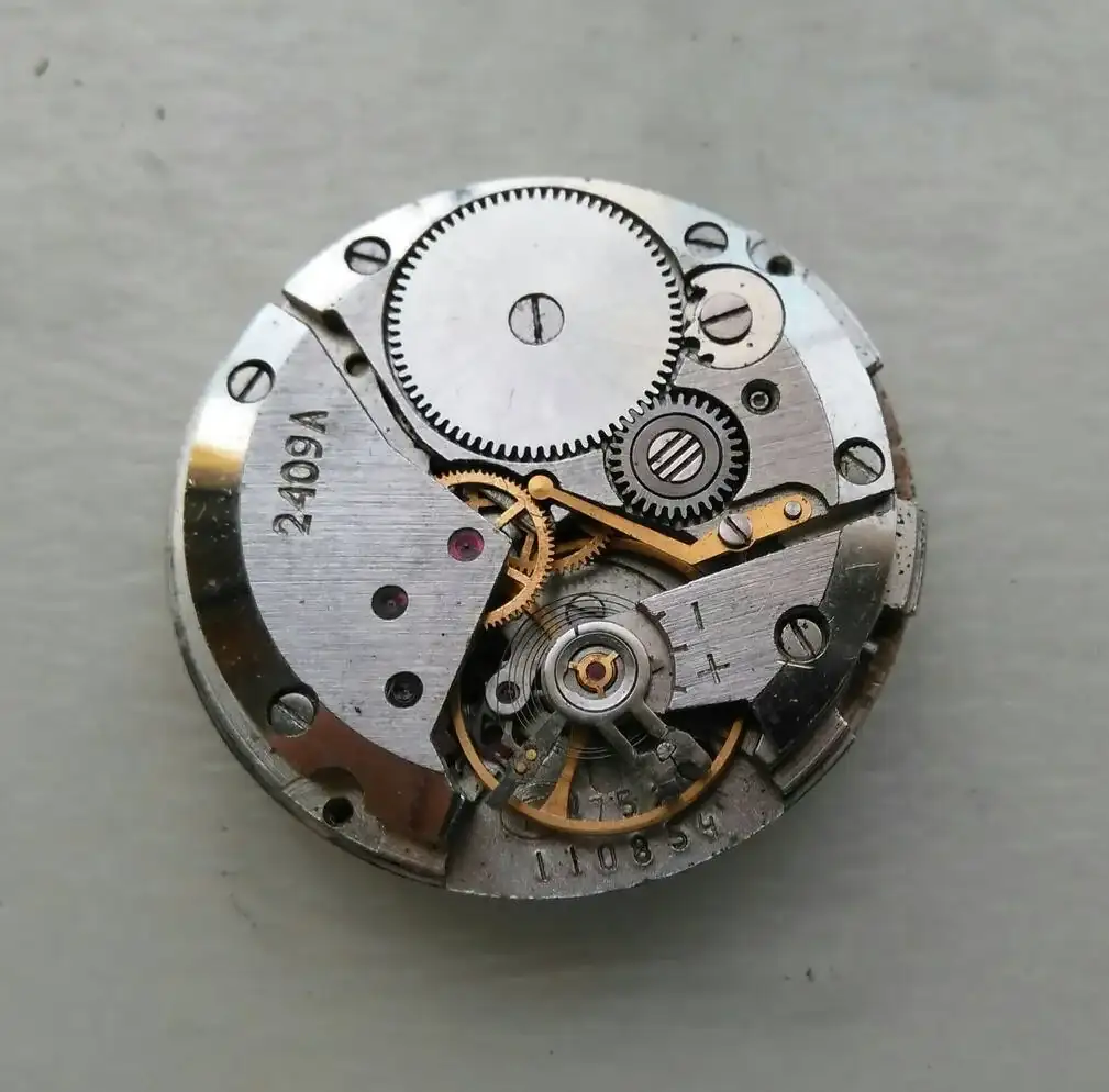

Sin embargo existe una posibilidad mucho más económica y es la de comprar un calibre equivalente que normalmente no se usa en los Amphipbia aunque si en otros Vostok y cuyas piezas sean intercambiables.
Hablamos del 2409A.
El 2409A es la versión "civil" del 2409 que llevan los Amphibia-Komandirskie y la mayoría de las piezas son intercambiables con este y con el 2416 (salvo el módulo automático). Practicamente es igual salvo porque los cantos están biselados para caber en las cajas de menor tamaño de los modelos Vostok de carácter "civil".
Actualmente es posible conseguir lotes a 1 euro la pieza y aunque su estado es incierto siempre tienen cosas aprovechables.

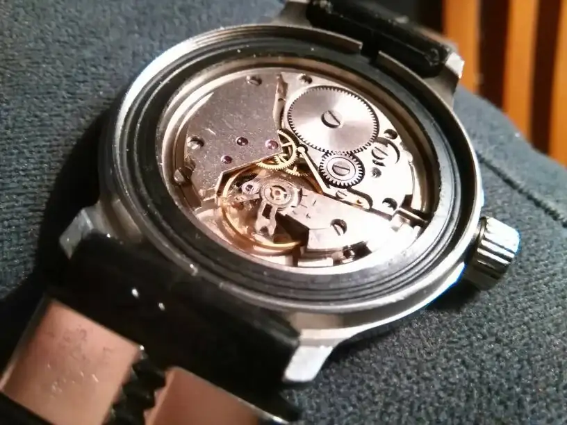

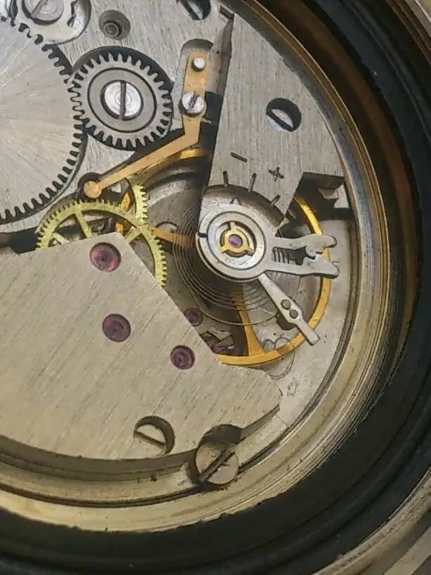

Tenemos un Amphibia con un calibre 2409 que sólo funciona en una posición porque el volante tiene un eje partido.
Quitamos el volante averiado del 2409 y los sustituimos por el nuevo del 2409A siempre teniendo en cuenta que el tornillo de fijación será el del 2409 que tiene una rosca algo más gruesa.

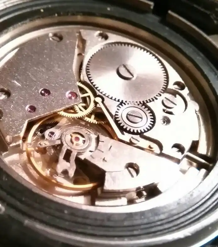

Aquí el paciente con su nueva y reluciente prótesis y funcionando perfectamente a falta de afinarlo con el cronocomparador para Android.
Por tan sólo un euro tenemos a nuestro Amphibia en perfecto orden de marcha.

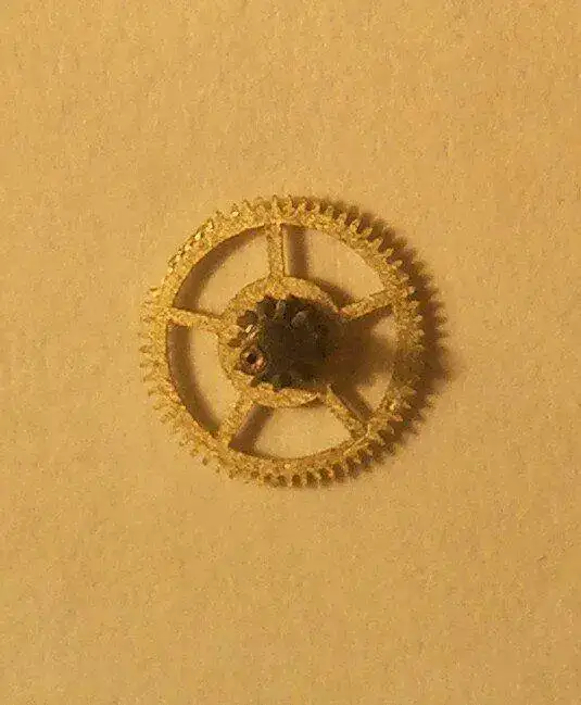

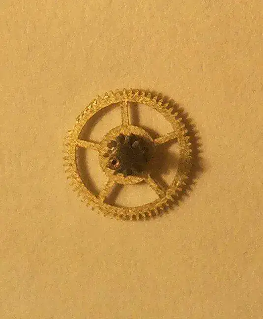

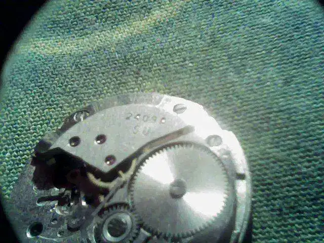

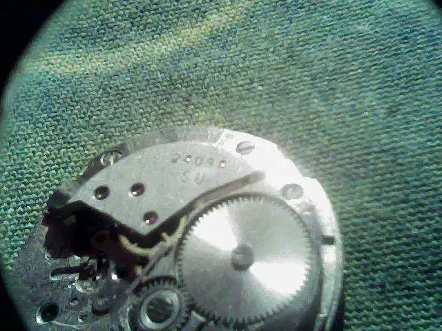

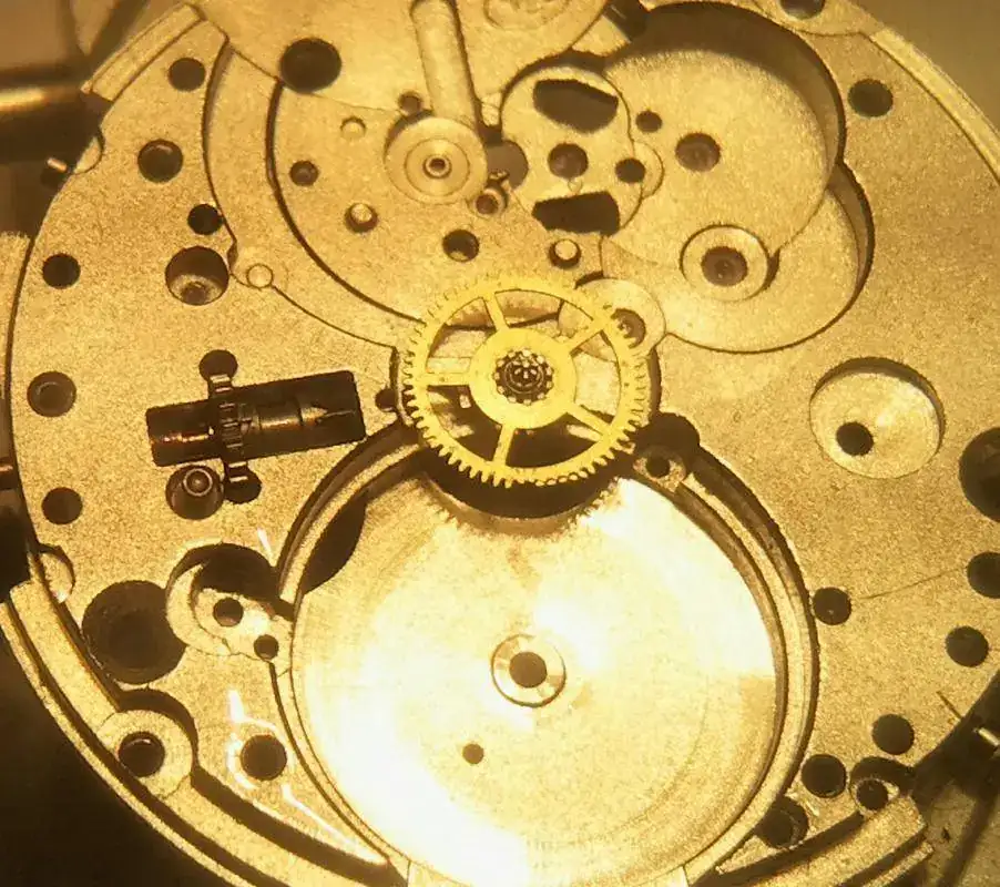

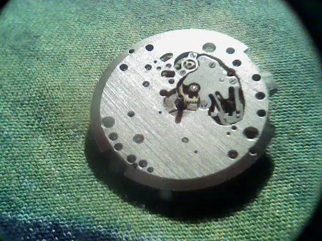

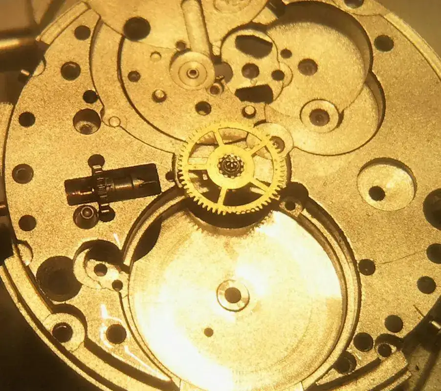

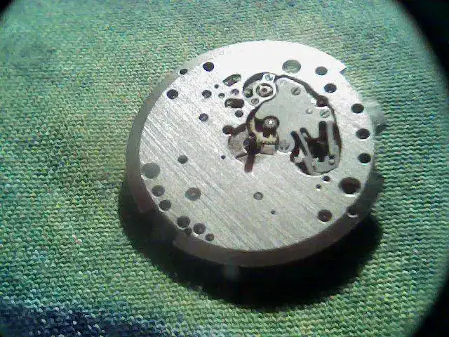

De todas formas en relalidad lo que necesito son dos fornituras de un movimiento 2409 que me imagino que mas de uno tendra por algun cajon sin necesitarlas. Os pongo unas fotos por si acaso.
Como veis se trata de la rueda de centro y la rueda de canto del remontuar.
Muchas gracias por vuestra atencion y recibid un cordial saludo.
Ver el archivos adjunto 270705Ver el archivos adjunto 270706Ver el archivos adjunto 270707
Jolin, nadie tiene las fornituras que he comentado?

Buenas noches ismabel, yo te paso las piezas,deja te pongo unas fotos y,espero te sirvieran,vale?,de hecho,son de la máquina de la cual utilize la cuerda al komandariskie
Hola Ismabel,mira,¿si te sirven?,digo para despiezarlo,jeje,con mucho gusto
