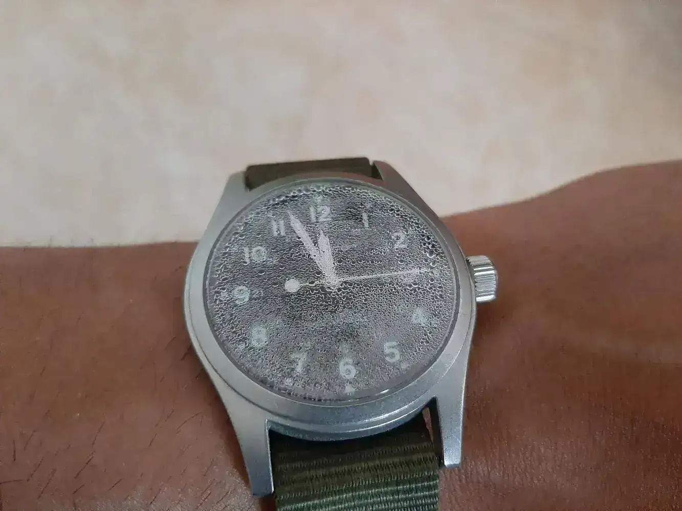

Se trata de un Hamilton Khaki field day-date automático.
Perdonar la fotografía, tengo un móvil para retirar ya... Creo que se aprecia el empañamiento...

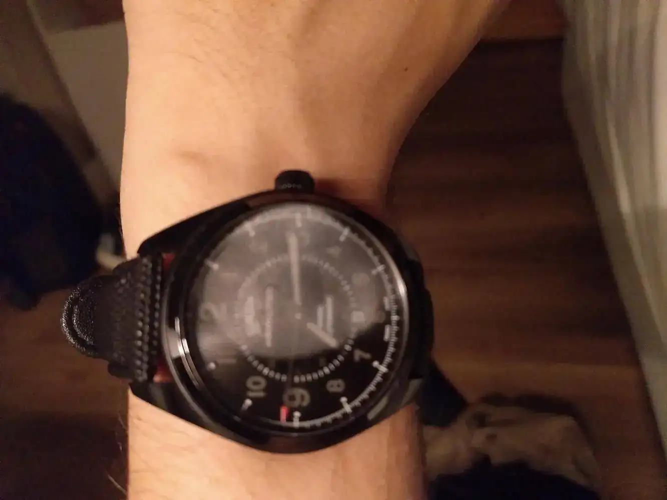

Pues compi si antes abres el hilo.... Otro Hamilton Khaki, y bien empañado::bash:: Este hace 3 años que no lo llevo a revisar,creo ( qué rápido pasa el tiempo mare) y la hermeticidad ya es una obviedad que se ha ido al caraho ::grr:: Claro que eso debí pensarlo antes de meterme a la piscina con él :whist:: En fin... espero que el daño no sea irreparable. Una foto del desastre15956709634647603087033208396541.webp Saludoss
Cuando la hermeticidad falla, hasta una gota lavándote las manos puede empañar el cristal, ten en cuenta que entra agua, das calor por debajo y sube el agua arriba. Si lo tienes en garantía yo lo llevaría. Alguna junta estará mal.
Aunque sea súper hermético si los cambios de temperaturas son muy bruscos se puede empañar por dentro es decir si estás a 40 grados y entras en una cámara frigorífica a -3 grados, sino es así entonces puede que le haya entrado agua...

Si se empaña, es que tiene algún grado de humedad por dentro. Y si tiene humedad por dentro, es que ha perdido hermeticidad y ha entrado humedad de alguna manera. No necesariamente en una inmersión, sino por estar en un ambiente húmedo, por una salpicadura, etc. Entonces esa humedad se revela cuando hay un cambio térmico y se condensa.
La otra opción es que al montarlo en fábrica se quedara humedad dentro, lo cual es improbable.
Es muy improbable que por un cambio de temperatura se empañe el cristal, es cierto que en el manual de muchos relojes lo exponen como algo "normal" pero la experiencia me dice que muy normal no es.
Si se ha empañado después de mojarlo es porque ha entrado agua.
Lo único que garantiza la hermeticidad del reloj es, revisiones a su tiempo y la corona siempre enroscada al mojarlo.
Si se ha inundado difícilmente te lo va a cubrir la garantía...a ver cómo demuestras que la corona estaba enroscada...pocas, o ninguna mejor dicho, cubren el hecho de que el reloj se inunde.

Puede yo busco en la página de hamilton y tengo dudas de que ese reloj tenga la corona roscada porque es 50m wr (por lo que mejor no meterlo en el agua ni de coña).
Entiendo que si no te has bañado con el y le ha entrado agua debería cubrirlo la garantía no?
Lo primero sería saber en mi opinión, si le has dado el uso que se recomienda según el fabricante, entonces estaría en garantía. Y si no pues reclamación a consumo.
