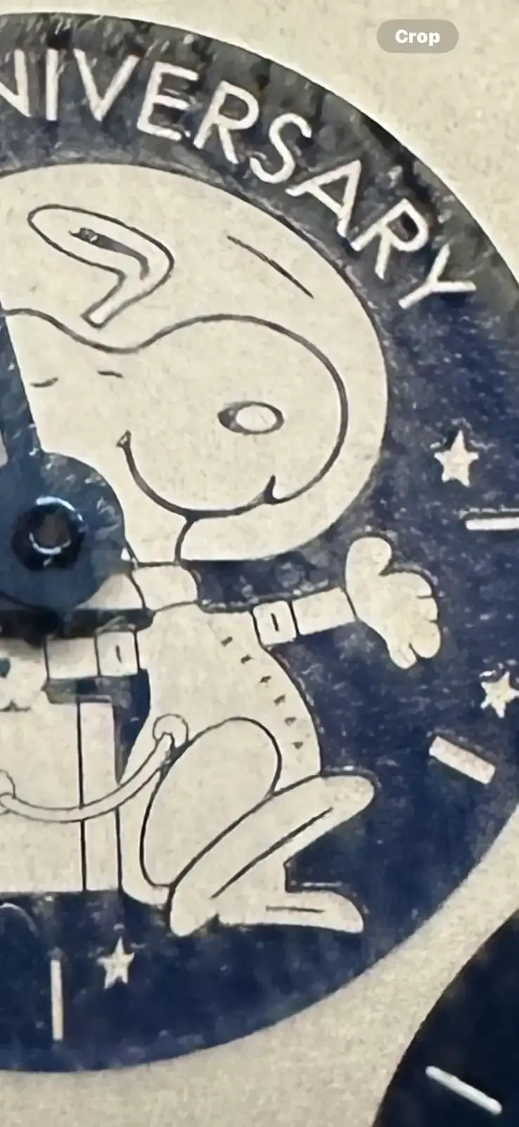

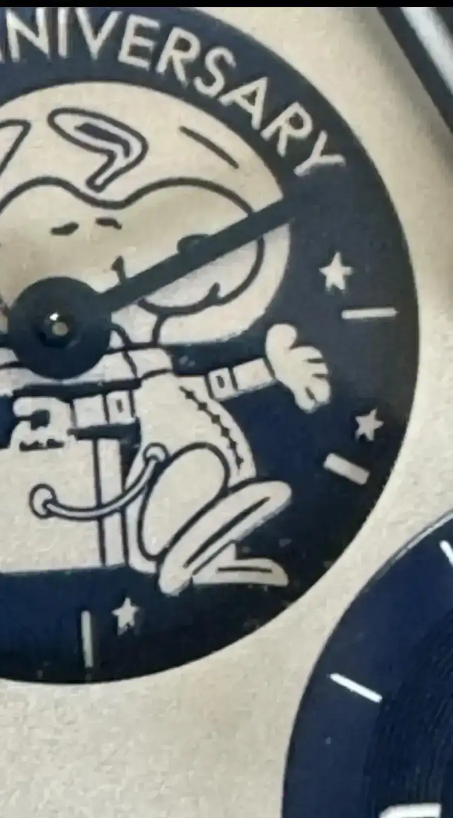

He seguido en Reddit y Omega Forums este caso. Parece que han detectado diferencias en la calidad del dial del Snoopy 50 Aniversario.
Perdón por usar Google Translate de lo que vi en otro foro:
"Tenga en cuenta que la segunda imagen presenta importantes artefactos de la cámara del iPhone, pero al inspeccionarla con una lupa, parece que se observan algunos detalles:
La cremallera que atraviesa los botones de Snoopy está completamente ausente.
La pata de Snoopy tiene mucha menos definición (aunque no está completamente ausente, como sugiere la foto).
La línea entre las botas de Snoopy está completamente ausente.
En general, las líneas de Snoopy parecen más finas, al igual que el texto "50th Anniversary".
Este reloj se compró en mayo en AD Matsuya Ginza. El Master Chronometer coincide con el número de serie y se puede consultar en línea. Lo comparto aquí para concienciar y, en última instancia, espero recibir noticias de Omega sobre lo que está sucediendo. Parece ser un fallo de producción bastante extendido o, menos probable, una falsificación de alta calidad que se ha infiltrado en el mercado y se ha colado en AD y, al parecer, también en boutiques, ya que algunos usuarios de Reddit con estas discrepancias afirman haberlo comprado en OB."

Pudiera ser alguna variación en el proceso de decapado por el que se conseguía la figura final.

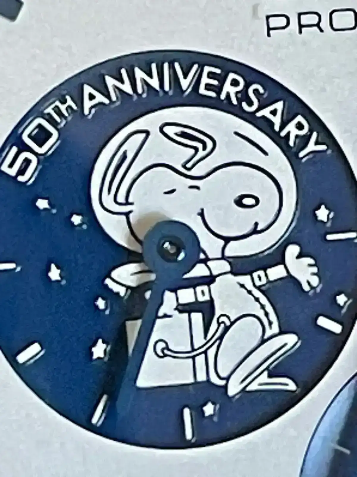

Foto de "la mala" para comparar:
Ver el archivos adjunto 3300055
Correcto. Sí, falsos no son. Sería muy difícil crear una falsificación al Snoopy, por el movimiento y todos los detalles.
Me inclino por lo que dices del decapado, como ocurre con los "errores" en las monedas.

En cualquier caso, mal control de calidad de las últimas hornadas, que coincide temporalmente con la "apertura de grifo" para aumentar ingresos antes de dejar de fabricarlo.

No solo es cremallera, son peores acabados.
Creo que se devaluarán más los "tarados".

Respuesta de Archer (un relojero canadiense certificado Omega muy famoso en foros de relojes). Creo que tiene mucho sentido su respuesta:
"Estas dos fotos me hacen pensar que la única diferencia radica en la cantidad de material que se ha eliminado de la superficie superior tras el troquelado. Si se observa con atención, la versión "original" tiene más profundidad entre la parte superior de las letras y la parte inferior de la superficie azul. La versión "más reciente" tiene menos profundidad: se ha eliminado más material, lo que da lugar a estrellas más grandes y a una pérdida de definición en la cremallera."

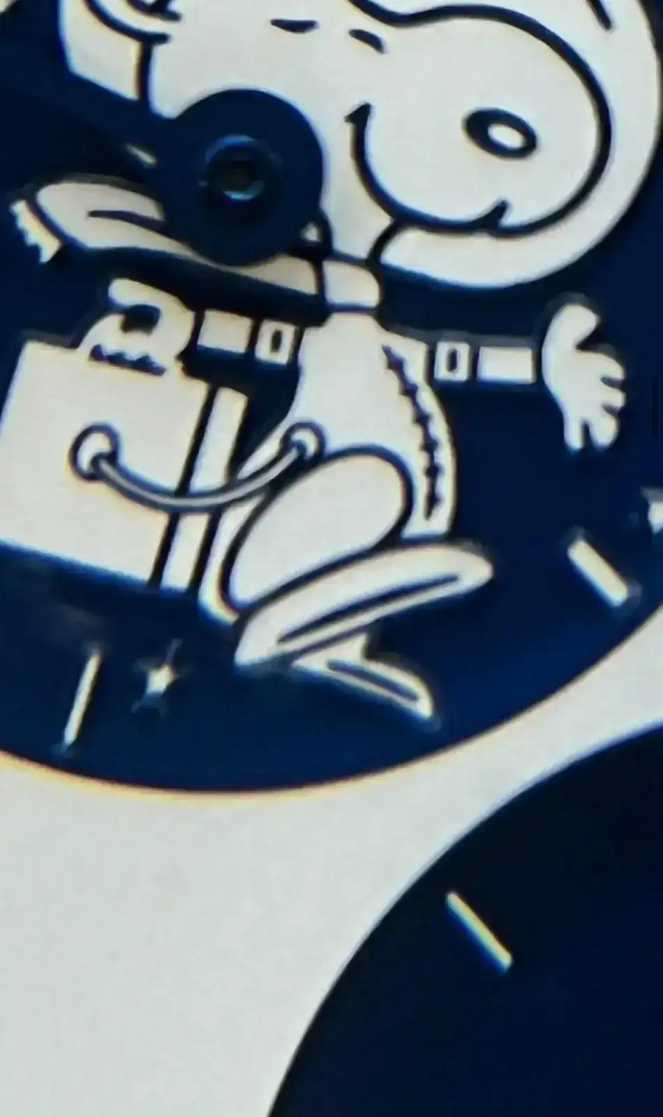

Hola compañeros soy el feliz propietario de una unidad del Snoopy awards y acabo de ver este hilo.
Por lo que he podido ver en la red no solo existan dos variantes ( cremallera con línea del pie cerrado vs botones con línea del pie abierto ).
Dentro de la primera variante he podido ver diferencias también, por ejemplo:
En estas dos fotos siendo los dos con cremallera las líneas del pie no son iguales, siendo la segunda incompleta.
También los dedos de la mano cambian.
Por lo que parece que los diales no son siempre iguales y entre todos ellos parece haber diferencias en los más modernos ya se habla de diferentes fabricantes de esferas.

Estimados no es de extrañar, pasa con los biseles de acero,ojo no hablo del insert, por ejemplo del Speed Pro 3570.50 o el 3573.50 sandwitch que el mismo modelo tiene grosores milimetricos diferentes de originales mirandolo de costado plexi o zafiro , lo he comprobado. Me comento el jefe tecnico del SAT de Omega q vienen de distintos fabricantes y a veces ellos mismos notan pequeñas diferencias en piezas.

Eso es falta de calidad, si no son iguales, deben desecharlo.

Para bien o para mal, un claro ejemplo de falta de cremallera y definición de pies.

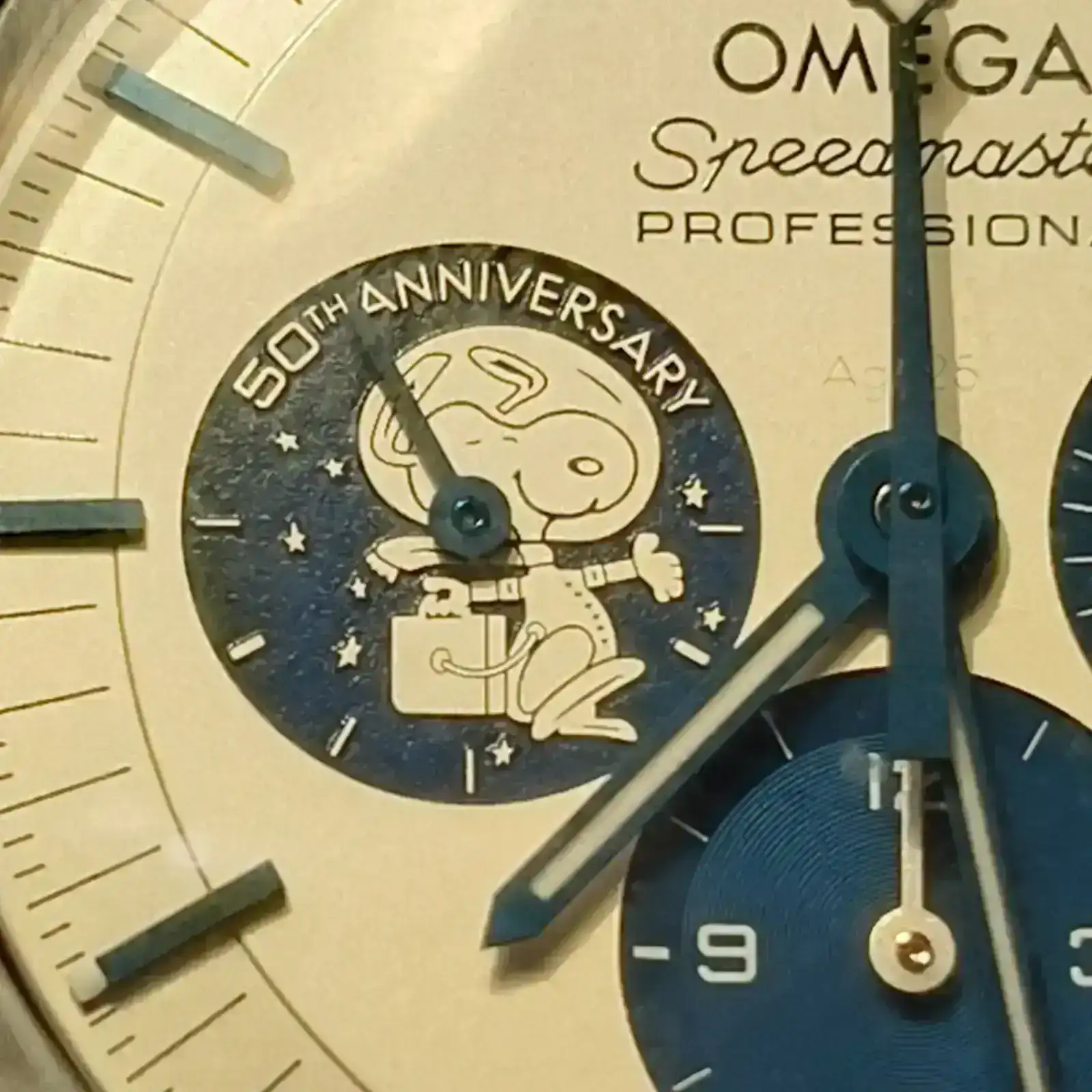

Foto de ahora mismo de mi unidad… creo que no he sido afortunado con un ‘special dial’

Como dije anteriromente es como pasa con las cajas y biseles, cambian de fabricante y aparecen pequeñas diferencias. En mi caso en un reemplazo de bisel para el 3753.50 Speed pro doble zafiro en el SAT el acero milimetricamente era mas grueso. El jefe de taller primero me felicito por mi toc, jaja y si son distintos fabricantes y aparecen diferencias. Un poco mas grande en el caso que describen.
