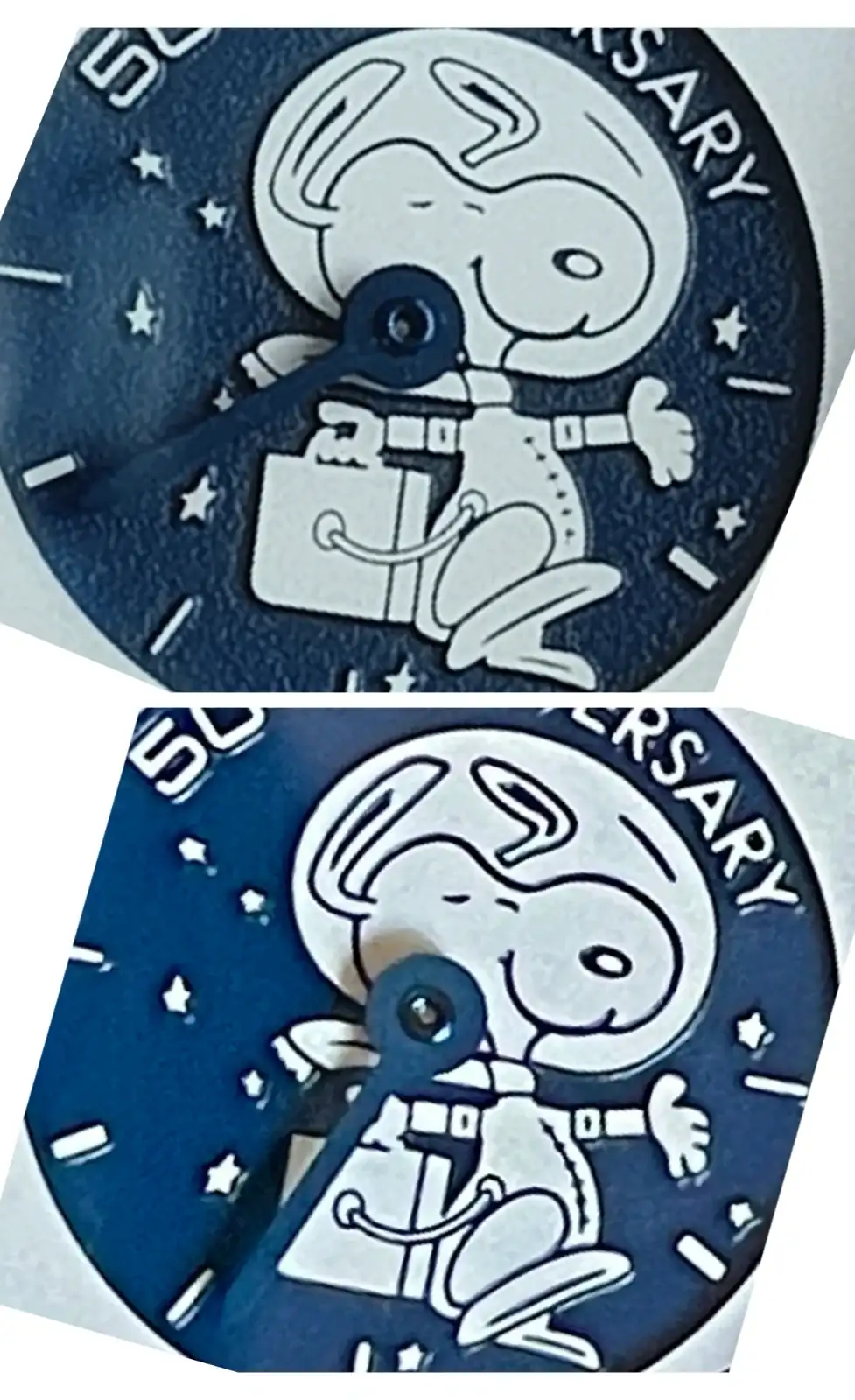

Me extrañaba, he estado comparando la foto del dial de Diego con el mío y leyendo el hilo del otro foro.
Si que parece que no es tanto defecto de fabrica sino diferente forma de realizarlo, ya que en el mío aunque no se vea la pata completamente dibujada si que se ven mejor definidas las estrellas, y si fuera un fallo todo el dial se debería ver pero en ciertas partes ganas definición así y en otras las pierdes...
Si alguien lo lleva para cambiar el dial por el del otro tipo a ver qué le dicen...
El mío es el de arriba de Octubre del 24.
El de Diego es de 2 años antes creo.
Ver el archivos adjunto 3309472
Si, el mío es de finales del 2022.
En su día leí por alguna web que echaban una especie de esmalte azul que luego se pulía para dejarle ese aspecto de volumen en los contornos. Por ello el color azul de la subesfera del perrillo es mas clara que las otras dos dependiendo de la luz que incida sobre el reloj al tener menos material de ese esmalte azul.
A mi me da que dependiendo de la tirada ese pulido o eliminación del material de ese esmalte es mayor o menor y por ello se ven mejor o peor ciertos detalles del perrillo.

Yo me inclino por la explicación más sencilla:
Tampón desgastado por sobreproducción.
Si tan degastado está y no lo sustituyen deberían ya pasarse al modelo del 55th :laughing1:
Reacciones: NicolaSinn
Claro, ya me imagino al operario tipo funcionario poniendo sellos con el tampón. :laughing1:
Hablando en serio, yo creo que es más un tema de cómo se realiza esmaltado o pintura en función del fabricante, o de la tirada, de la esfera, como apuntan otros compañeros.
Reacciones: Lou Gran
Diseñado para menos de 10000 y pasa lo que tenía que pasar. Para 18000 no llega en el mismo estado.

Rite, rite, pero es literalmente como se hace (primera fase).
Con una máquina en lugar de un funcionario, eso sí.
Hombre, tendrán más de un tampón, digo yo. Si las esferas se las hacen diferentes fabricantes cada uno tendrá su tampón (o sus tampones), y puede ser que ahí esté la razón de esas diferencias. Yo creo que lo de las diferentes tiradas, o fabricantes, puede ser la explicación más lógica y sencilla. Pero bueno, es solo mi opinión, no es algo que tampoco me quite el sueño. :ok:
Por lo que he leído de expertos, un tampón de esos sirve para unas 10.000 unidades. Quizás eso explique la situación.

Forero supuestamente hablando en boca de Omega:
For those wondering, Omega’s position on this appears to be that variations in line thickness is an expected/intended variation, and a result of the complexity of the dial creation process. If lines are missing, and the customer is not happy about it, it would seem that they are willing to replace the dial. In general, they appear to view the variations as an element of dial uniqueness.
This mostly seems to fall in line with what many in this thread have predicted, and I am personally satisfied with this.
Para quienes tengan alguna duda, la postura de Omega al respecto parece ser que las variaciones en el grosor de las líneas son una variación esperada/intencionada, resultado de la complejidad del proceso de creación de la esfera. Si faltan líneas y el cliente no está satisfecho, parecería estar dispuesto a reemplazar la esfera. En general, consideran las variaciones como un elemento de singularidad de la esfera.
Esto parece coincidir en gran medida con lo que muchos en este hilo han predicho, y personalmente estoy satisfecho con ello.
Añado mi opinión al respecto: "bullshit", sello de estampación más quemado que la moto de un hippie

Pues parece que aunque Omega por un lado trataba de quitarle importancia, ya está ofreciendo cambios de esfera a través de al menos una boutique por el momento.

Ya han salido al mercado las mas recientes esferas del snoopy 50th con un nuevo tampón diseñado para resistir una tirada de al menos 20.000 unidades mas. Se ha tirado la casa por la ventana para resaltar y cuidar todos los detalles.
Reacciones: sermariner, Danu, INALARRAURI y 1 persona más
Singularidad en la esfera , hay que ser caradura para calificarlo de ese modo , gracias al cielo , el mio llegó cuando aún quedaba cremallera en el tampón , porque con las lindezas que se escuchan del servicio técnico de omega , a ver quién es el valiente que se lo manda para cambiar la esfera 🥺 , en fin , lo que nos queda por ver .
"Hemos revisado la situación cuidadosamente y queremos asegurarle que en OMEGA, la calidad es nuestra prioridad y prestamos especial atención a cada detalle durante y después del proceso de fabricación de nuestros productos.
A pesar de nuestros rigurosos controles de calidad, algunos clientes han reportado recientemente variaciones en los elementos del contador de Snoopy en relieve a las 9 en punto.
Debido a la complejidad del proceso empleado para crear los detalles de la ilustración de Snoopy, la intensidad de las líneas puede variar y cada esfera es única.
Si bien este detalle a menudo no es visible a simple vista, estamos comprometidos con la excelencia. Por lo tanto, si falta alguna parte de la ilustración, con gusto reemplazaremos su esfera bajo garantía.
Quisiéramos destacar que OMEGA ha tenido conocimiento de la situación recientemente y ha tomado de inmediato las medidas necesarias para evitar que este problema se repita en futuras piezas.
Le pedimos disculpas por cualquier inconveniente y le agradecemos su continua confianza en nuestra marca.
Para proceder con el cambio de esfera, le invitamos cordialmente a entregar su Speedmaster Silver Snoopy en nuestra Boutique OMEGA."
