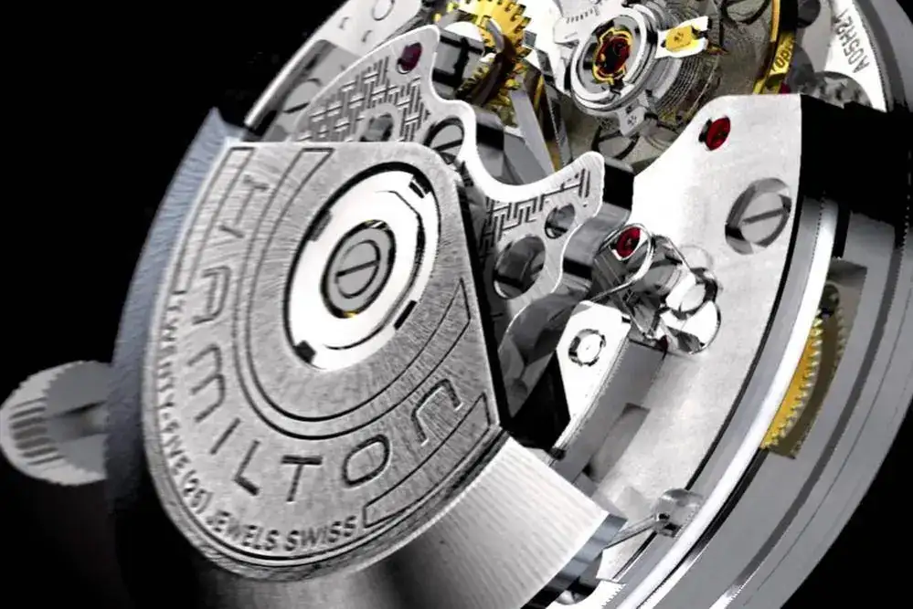

He estado leyendo pero no me queda claro la diferencia sobre estas 2 maquinarias de hamilton.
La 2 foto es la que lleva mas reserva de marcha de 60 h? es el nuevo modelo?

Disculpa mi ignorancia, pero lo que tengo entendido es que los nuevos calibres H-21 y H-31 de Hamilton son base del 7750 con algunas modificaciones, cuales? no se la verdad, pero aumentan a 60 horas de reserva de marcha.
Aqui una mayor idea:
Saludos y espero te sirva.
Hola compañero, la foto de la derecha , creo que es el nuevo modelo que tiene una reserva de marcha de 60 horas y básicamente es una Valjoux 7750 modificada, el nombre del movimiento es el H31 y creo que salio al mercado hace dos o tres años atrás.
Saludos cordiales.
El nuevo movimiento H-31/H-21 proviene del Valjoux 7750/7753 y tiene tres modificaciones clave:
- El espiral está invertida para aumentar la precisión.
- El barrilete es de mayor dimension para aumentar la reserva de marcha hasta 60 horas ( anteriormente era de 42 horas aprox. )
- Modificación del puente del volante y automático para personalizar el diseño de los puentes con el patrón de la H.
