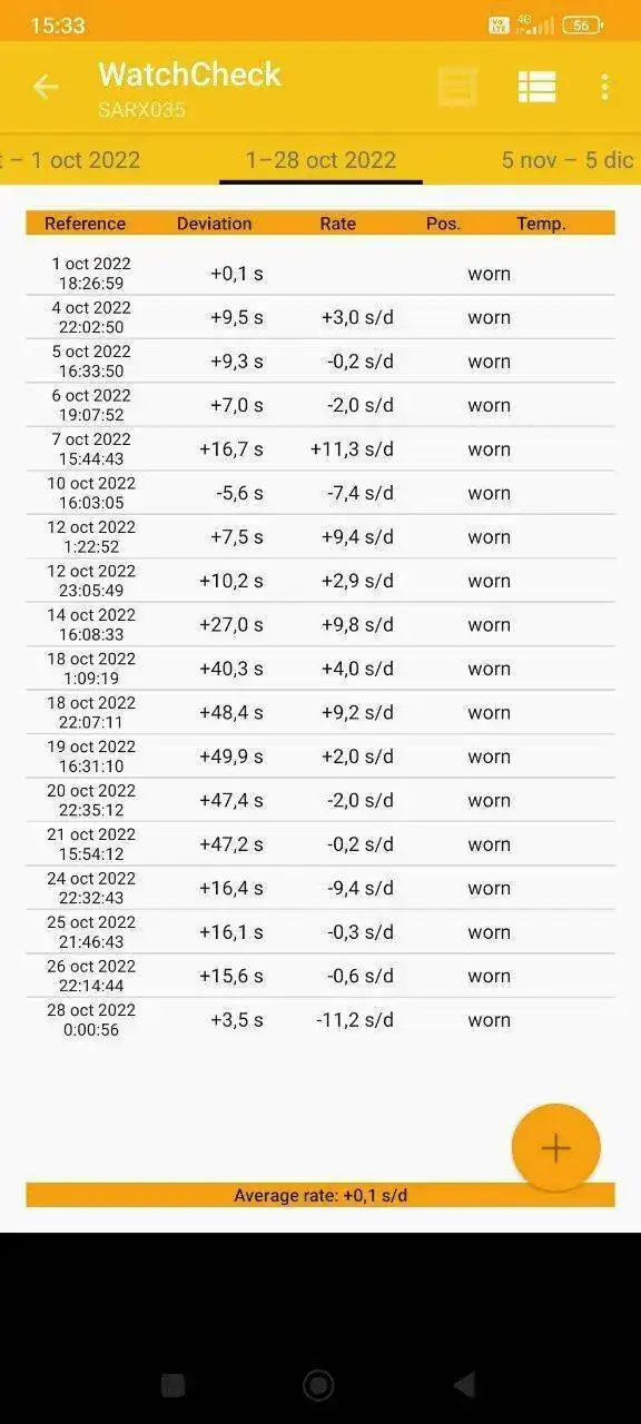

Para muestra, una de las mediciones de mi SARX35, se dice que en estas versiones más altas ajustan mejor el calibre, pero no sé, en mi caso se comporta casi exactamente igual que los otros dos que tengo, el Alpinist y el SARB033. En realidad creo que éste tiene variaciones más extremas.

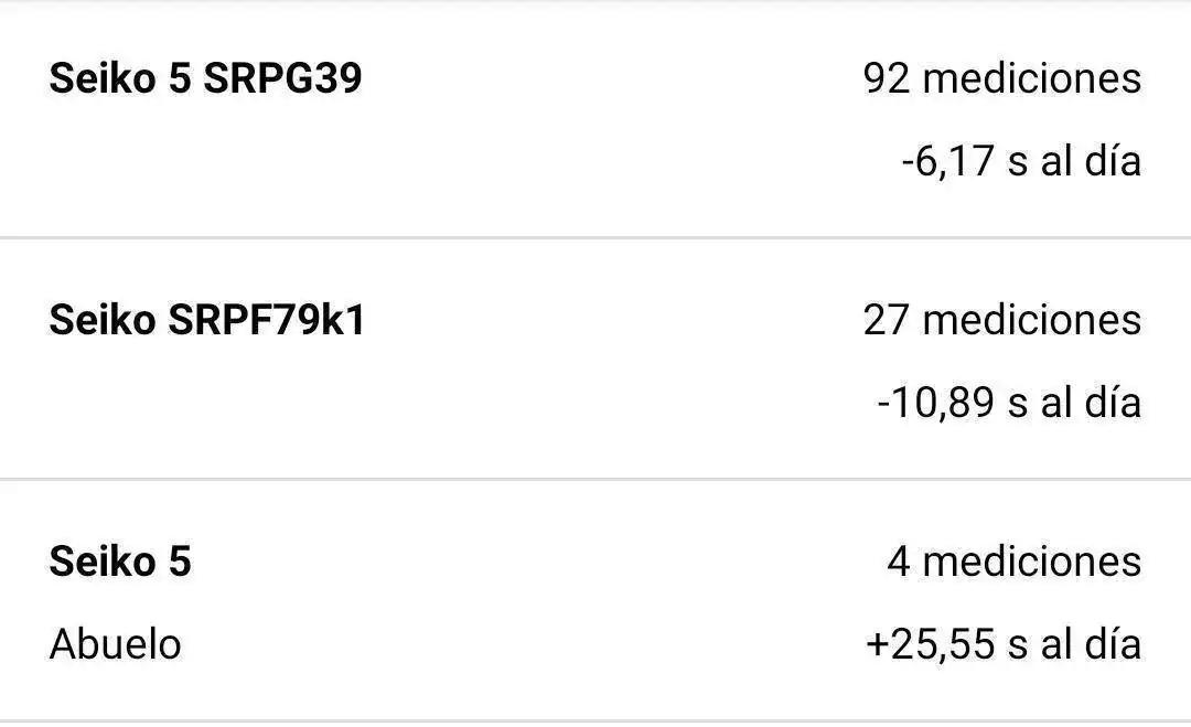

Pues yo tengo 3 Seiko 4 R ( un 5 sports, un tortuga y un King Samurai). A mi me van todos perfectos. También tengo otros relojes con valjoux 7750, sellitas, algún omega antiguo y también me van todos perfecto.
Nunca los he mirado en un cronometrador ni los pienso mirar. Si en el uso diario no detecto que se adelanten o se atrasen mucho para mí perfecto, no me rompo la cabeza por saber si se van seis segundos diarios o 22.
