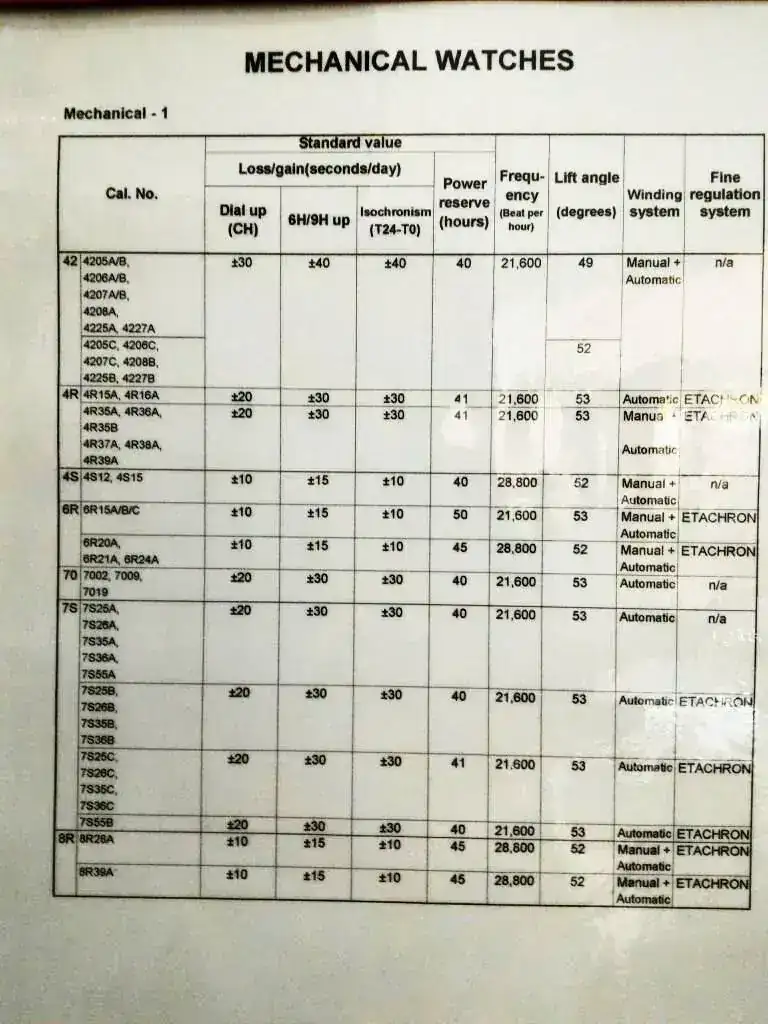

Buenas. Alguien me podria decir el rango de desvio tolerable que da Seiko para este calibre?.
Mas que decir ,que me pudiera mostrar algun documento o manual oficial de Seiko sobre este tema. Porque opiniones he encontrado muchas. Unos dicen que es tolerable ±- 15 segundos al dia,otros que -20 y +30 etc,etc. Pero ninguno coinciden,todos varian sus datos.
Al contrario que otros calibres, en el manual del 7S26 no aparece de cuanto puede ser el desvío, ahora bien, cuando seiko vendia por separado el NH26 (que es el mismo calibre) señalaba que tenia unas tolerancias de -25/+35 diarios asi que si quieres el rango de desvío oficial ahi lo tienes. En el resto de manuales de calibres mas modernos si que aparece ya el desvío tolerable.
De todos modos puedes escribirle un correo a Seiko Japon, y aunque no fabrican ya el 7s26 seguro que te dan las especificaciones aunque como ya te dije en el manual no aparecen las tolerancias.

Es difícil encontrar algo oficial al respecto. En la documentación oficial viene el rango de temperaturas de funcionamiento, reserva de marcha, etc, pero no la tolerancia "oficial" como acaba de decirte el compañero.
Me suena que entre -20 / +40, aquí viene algo

Yo he visto -25/+35 segundos/día.
Edito para poner de donde saqué la información. :https://www.nada/estandares-cronometricos/

Yo he encontrado esta tabla que no sé si será muy oficial.
En el apartado 7S26 aparecen varias columnas. En la primera columna marca +-20 segundos y creo que se refiere a la desviación máxima que pueda tener arriba en la superficie del dial. Pero las otras columnas que aparecen con desviación de +-30 no sé a que se refiere.
