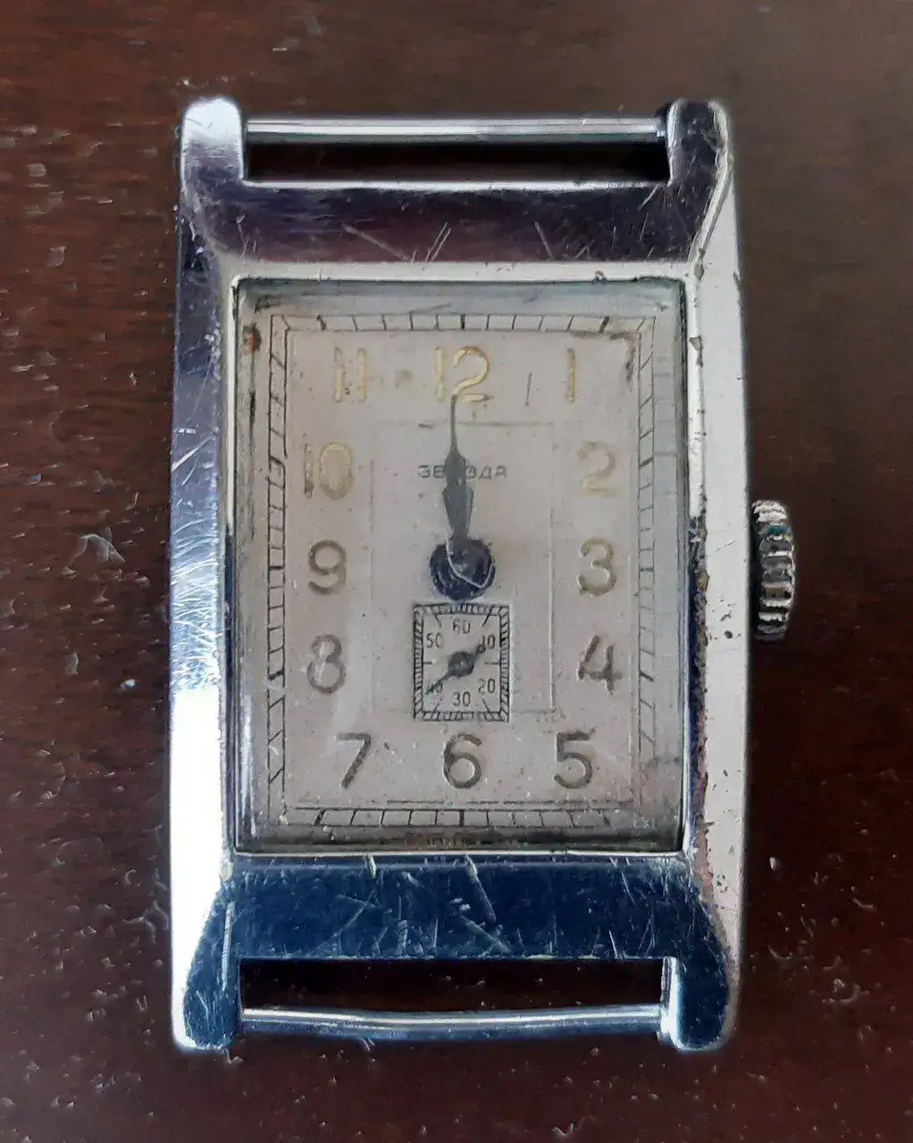

El reloj me llegó en este estado:

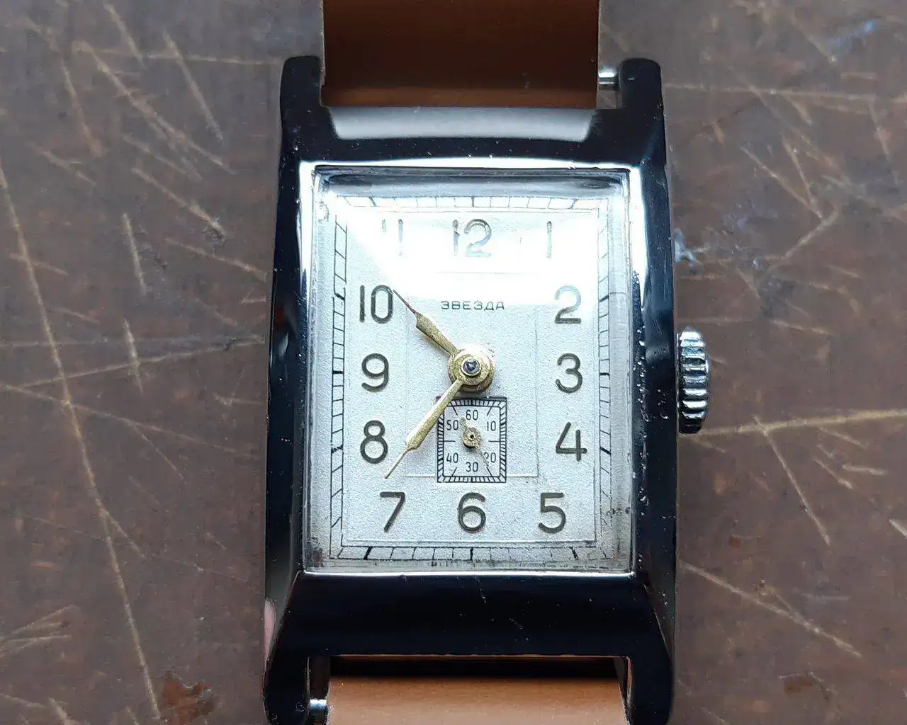

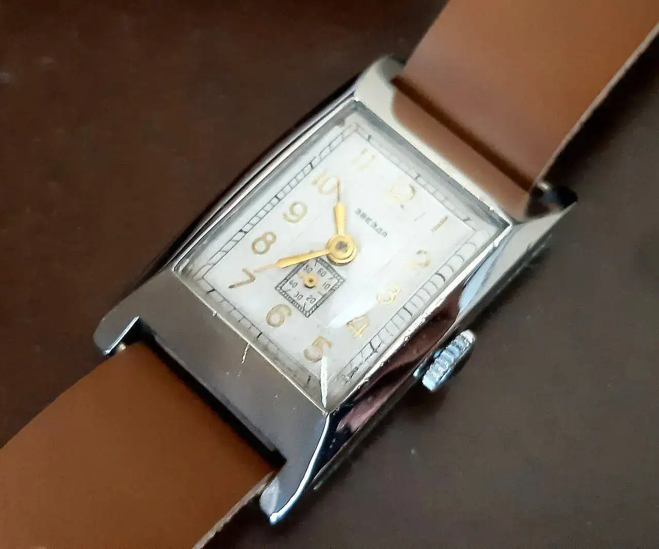

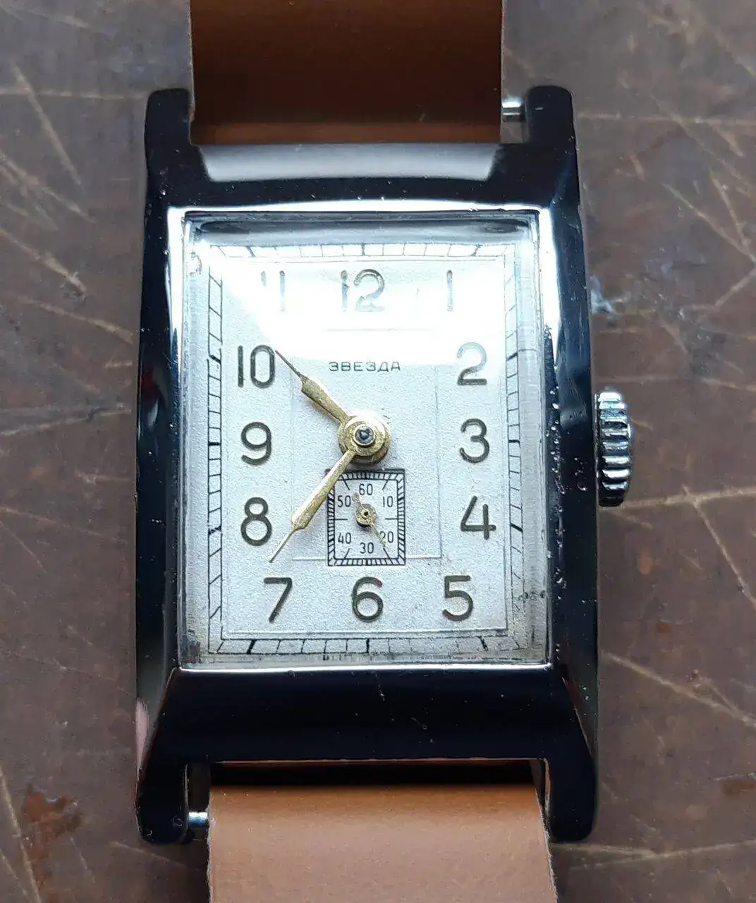

Y ha quedado así:
Otra foto:

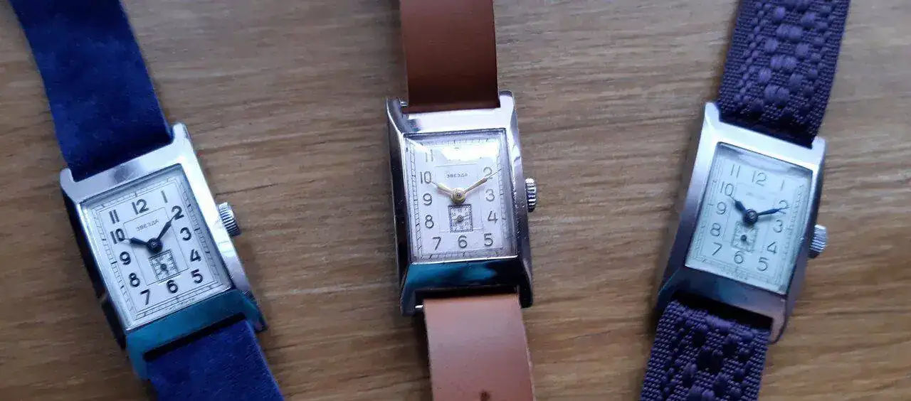

Antes de pasar a la chapa os muestro los tres que tengo juntos:

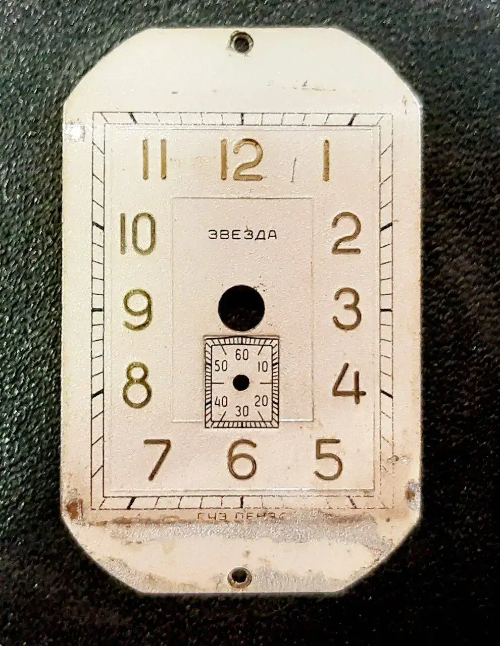

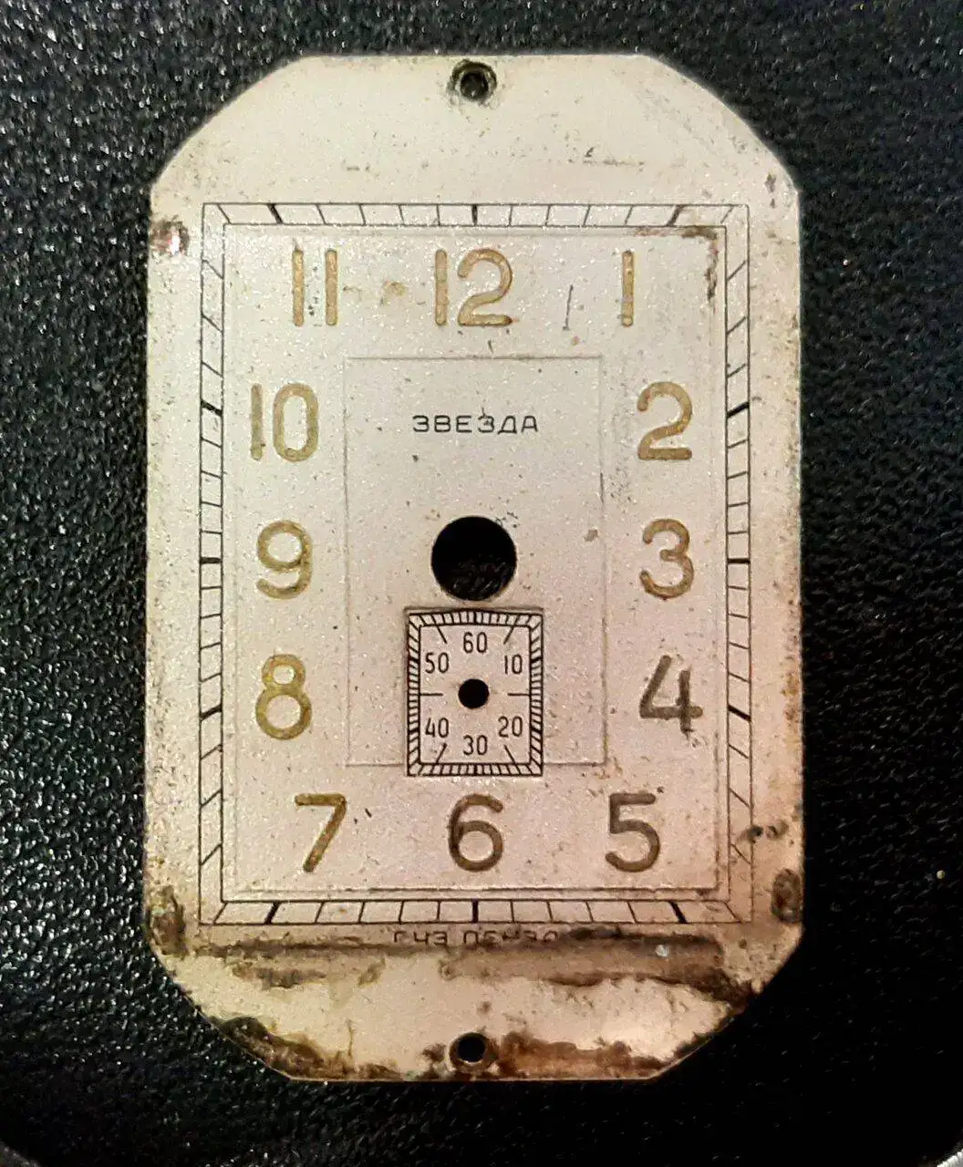

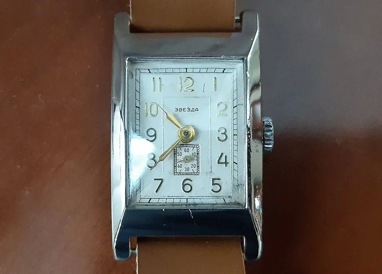

La esfera estaba así:
Y después de una limpieza ha quedado así:

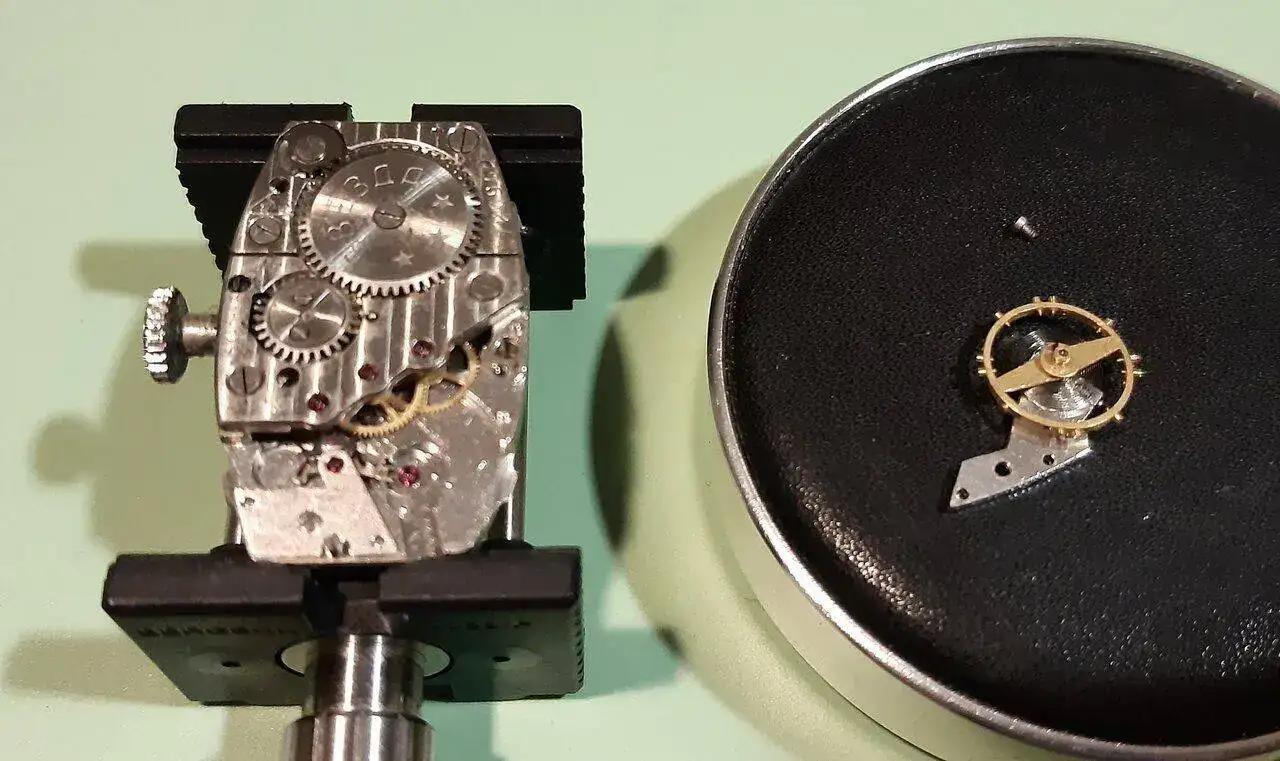

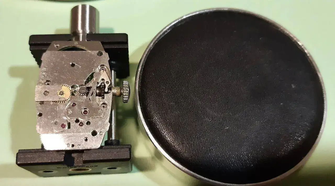

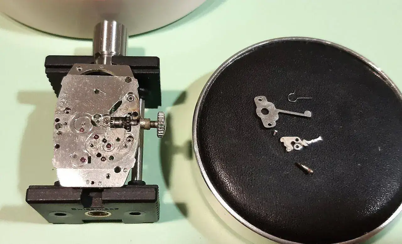

Pero lo más bonito para mí está por dentro. Como siempre voy a poner una foto del calibre y al lado las piezas que he quitado en cada paso.
Sigo haciendo ésto de noche y la luz del flexo es horrible para las fotos, lamento su calidad.
Al tomate!

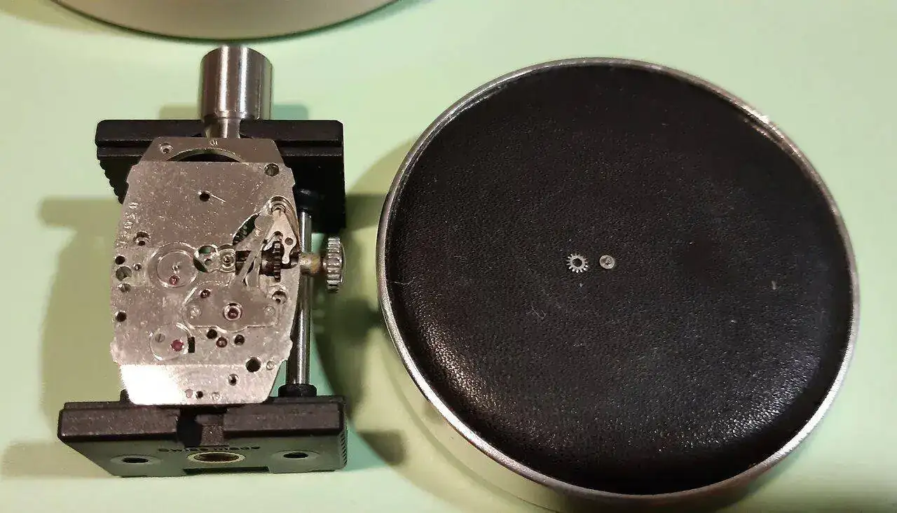

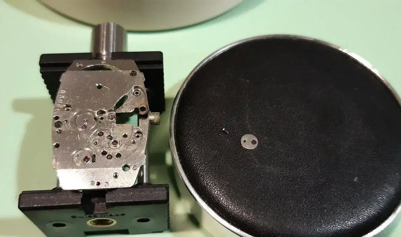

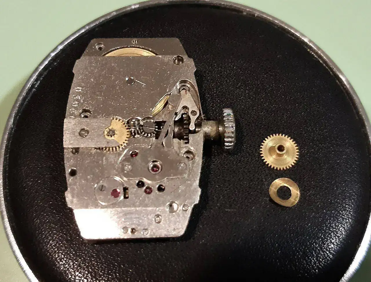

Quitamos la rueda de las horas y la arandela de latón, que creo que se llama Talco:

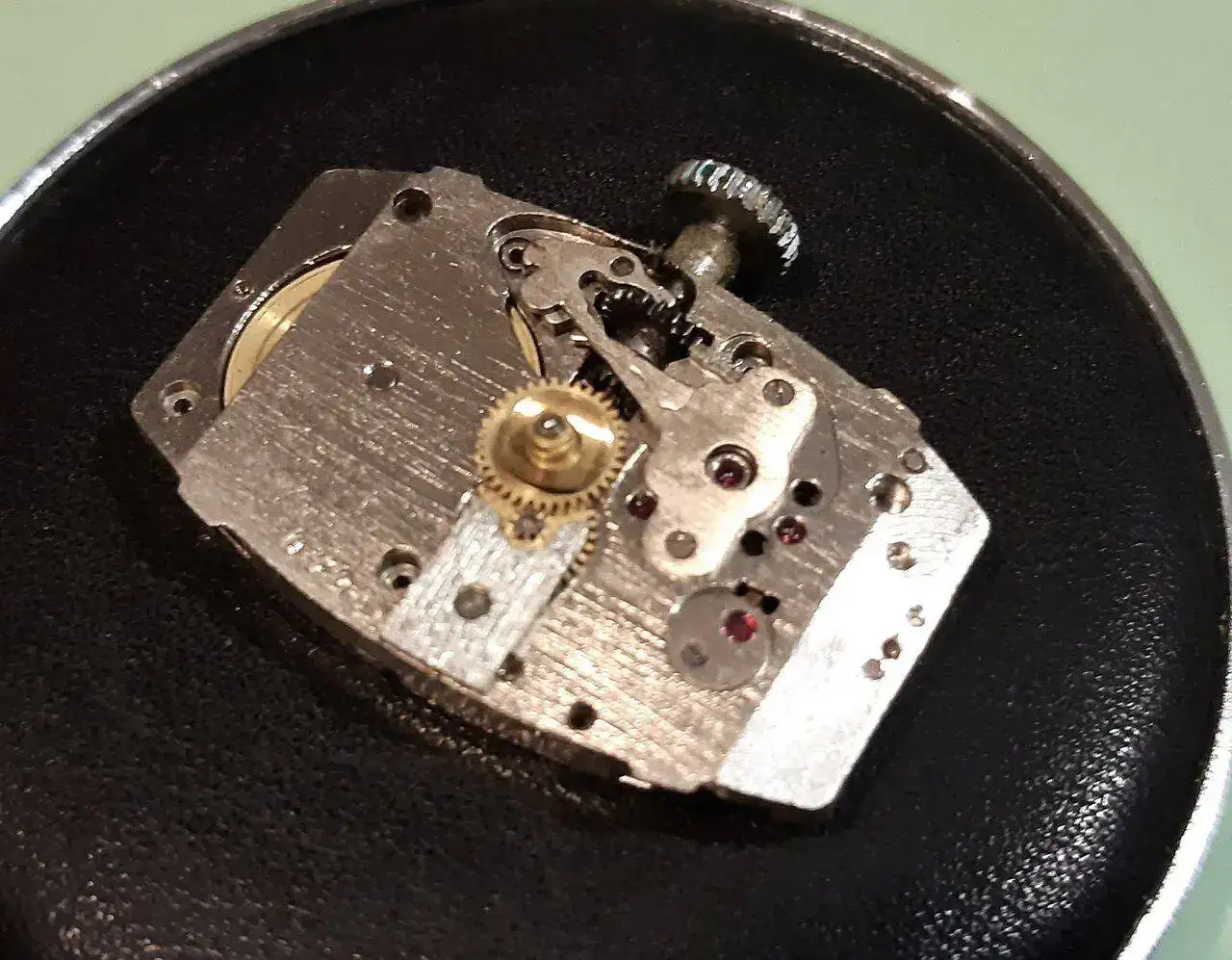

Le damos la vuelta:

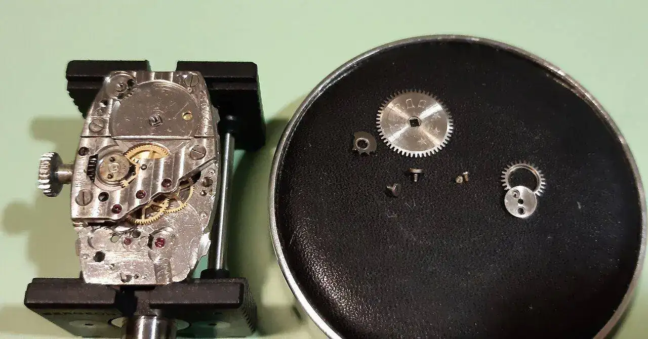

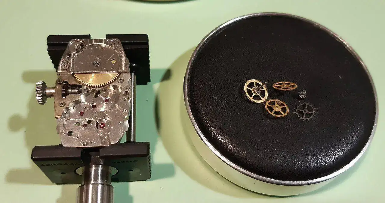

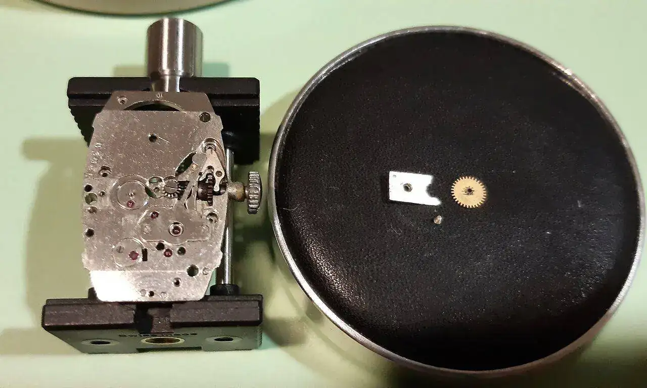

Retiramos el rochete, el trinquete y lo otro, que ahora no me sale su nombre:

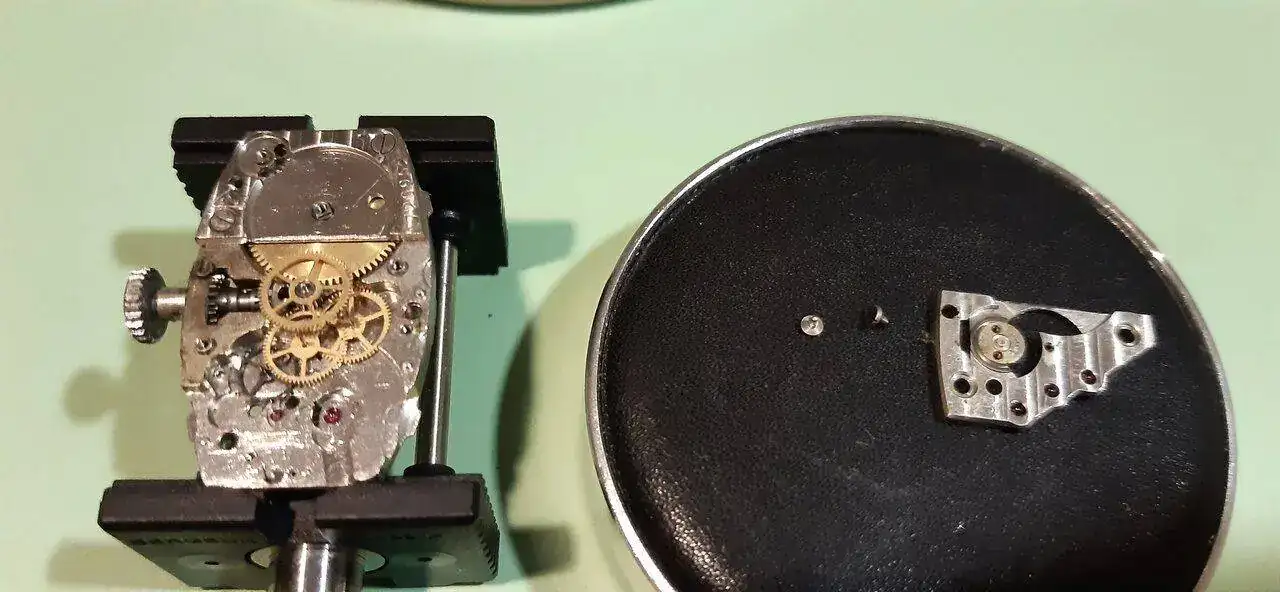

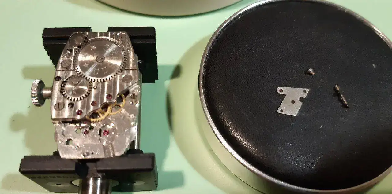

Retiramos el puente que libera el mecanismo de trasmisión:

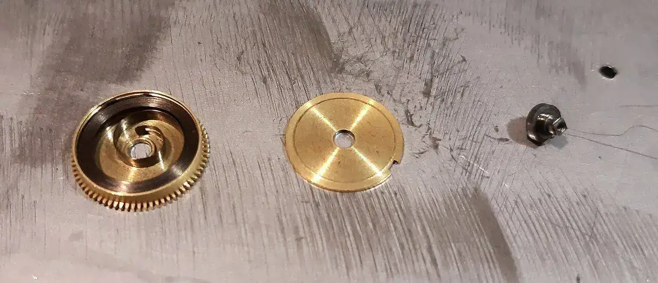

Retiramos el puente del barrilete y el barrilete:

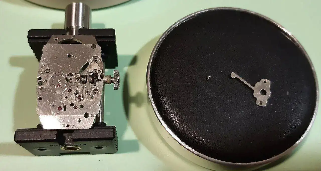

Quitamos la rueda esta:

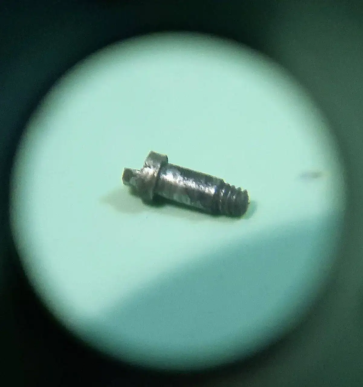

El tornillo que libera la tija estaba roto:

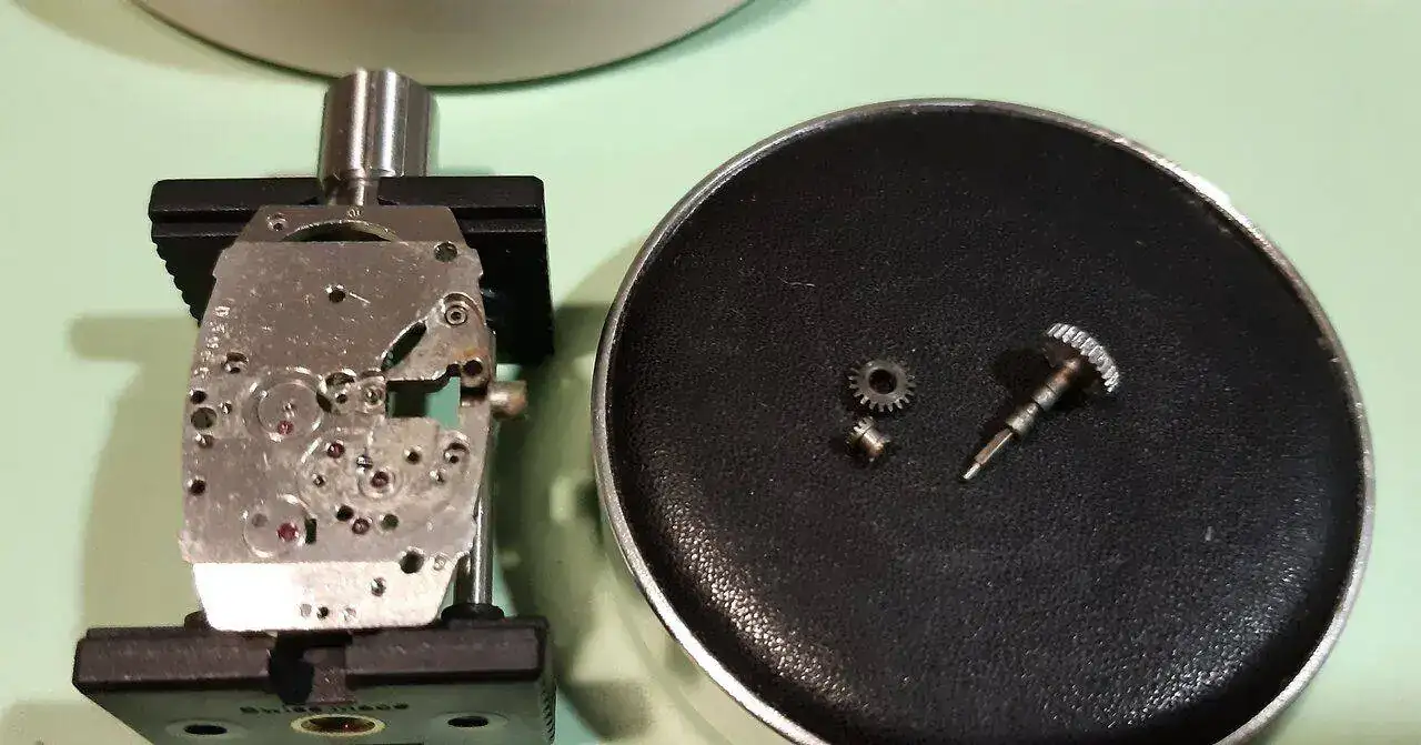

Extraemos la corona y las dos ruedas que engranan en ella:

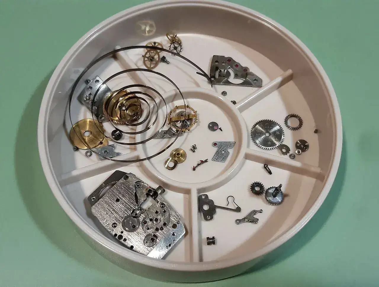

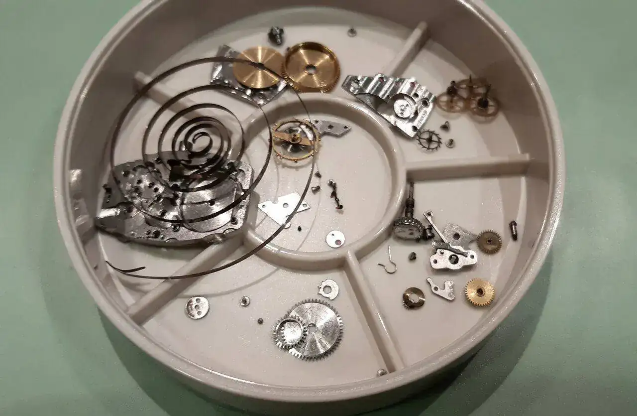

Sacamos el muelle real:

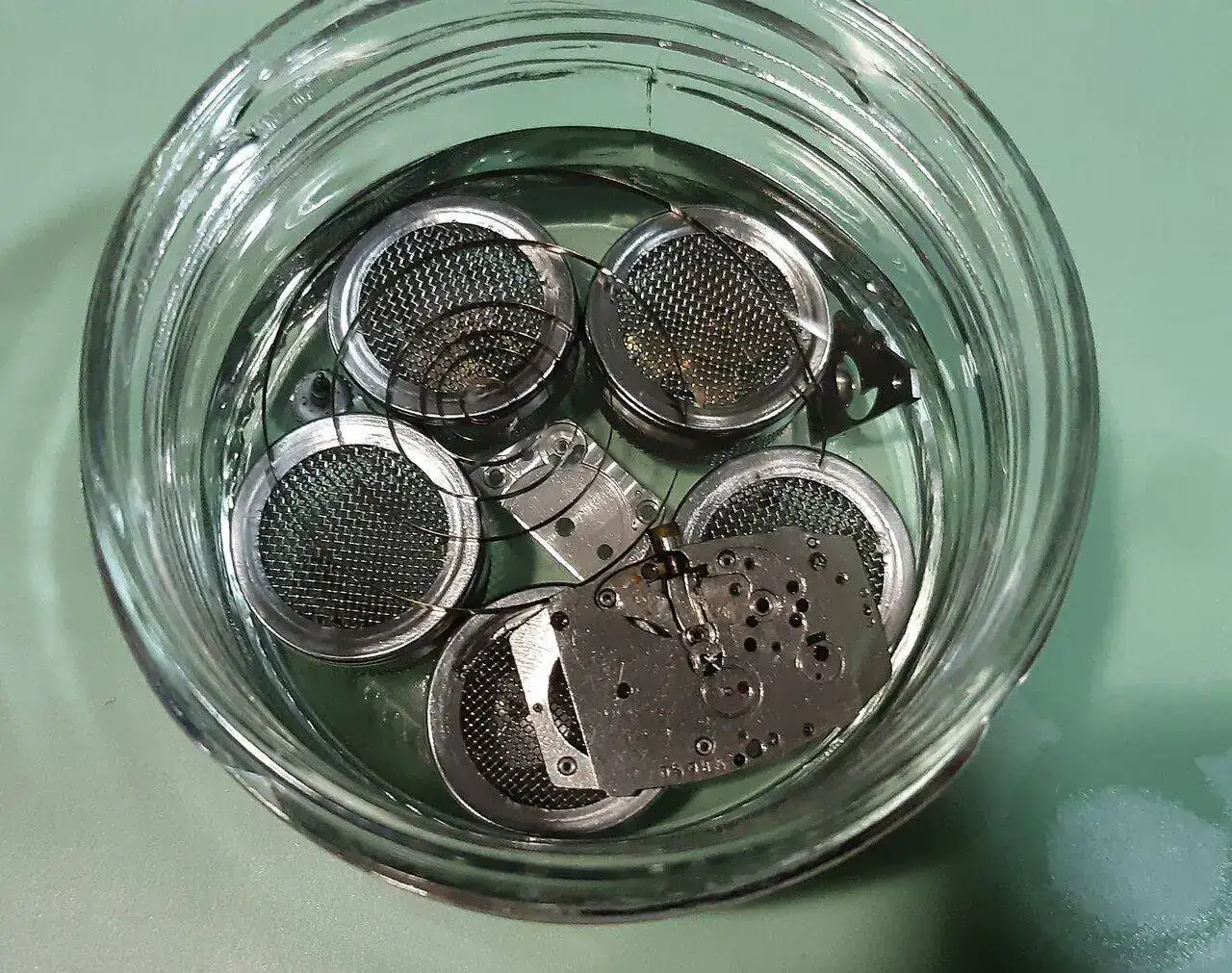

Y aquí tenemos todas las piezas listas para su limpieza:
Ya he explicado en otro hilo cómo limpio las piezas así que no voy a profundizar en ello:
Y ahora las piezas limpias:

Hola Aerotuck.
Respecto a cómo limpiar las esferas no puedo dar un proceso estándar, ya que cada esfera es diferente y cada mancha también.
Muchas las he dejado peor de lo que estaban, pero bueno, empezaré a documentarlo también en futuros trabajos.
Respecto a la limpieza aquí tienes el hilo, en los comentarios tienes importantes aportaciones de los compañeros:
Hilo 'Limpiando un ruso.' https://relojes-especiales.com/threads/limpiando-un-ruso.518505/
