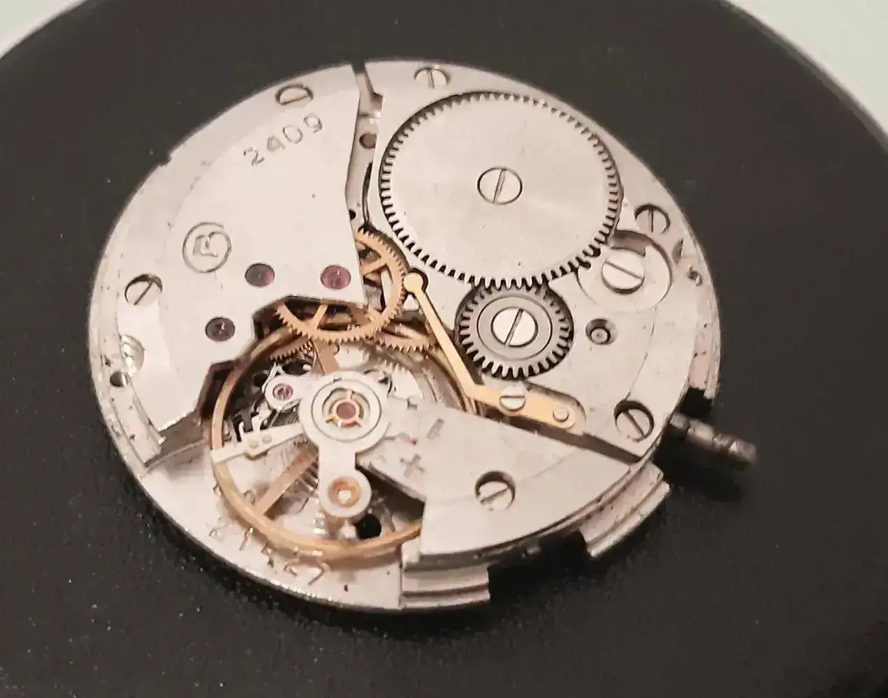

Tengo este 2409 que tiene la tija rota, una pata del dial incrustada y no anda:

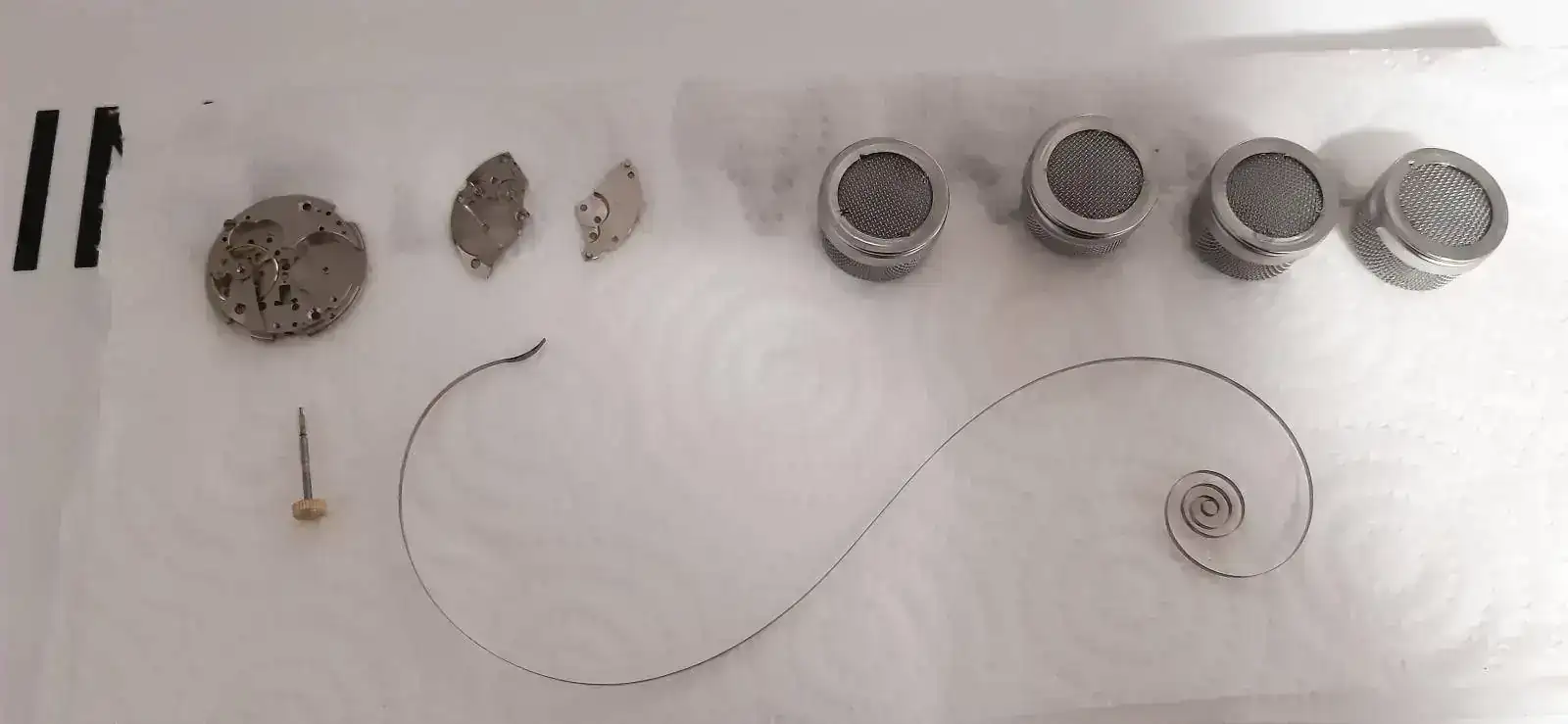

El muelle real tiene bastante mugre y está muy retorcido. El otro tampoco es que esté muy bien, pero para el ejemplo puede valer:

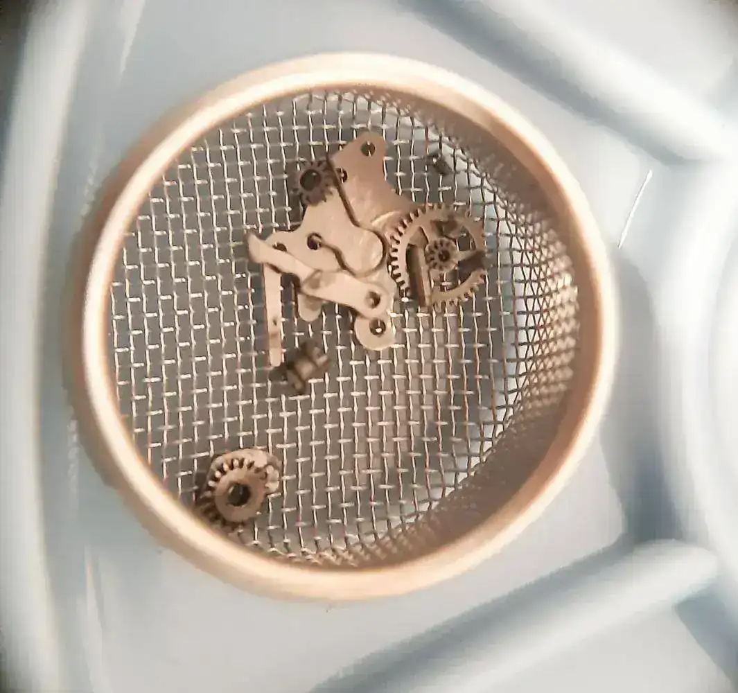

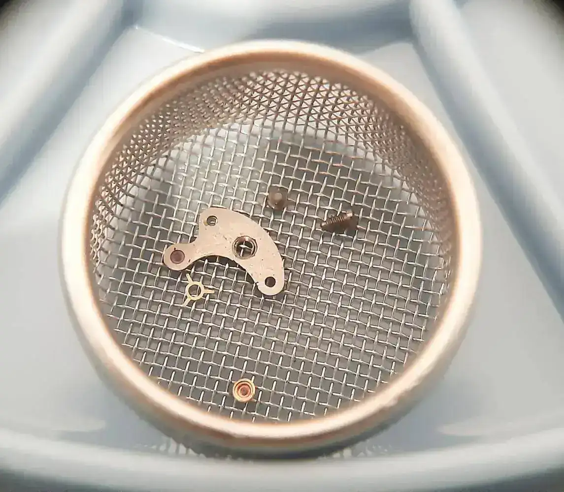

En un cestillo meto las ruedas del tren de rodaje y el escape:
En otro todas las piezas del remonte:

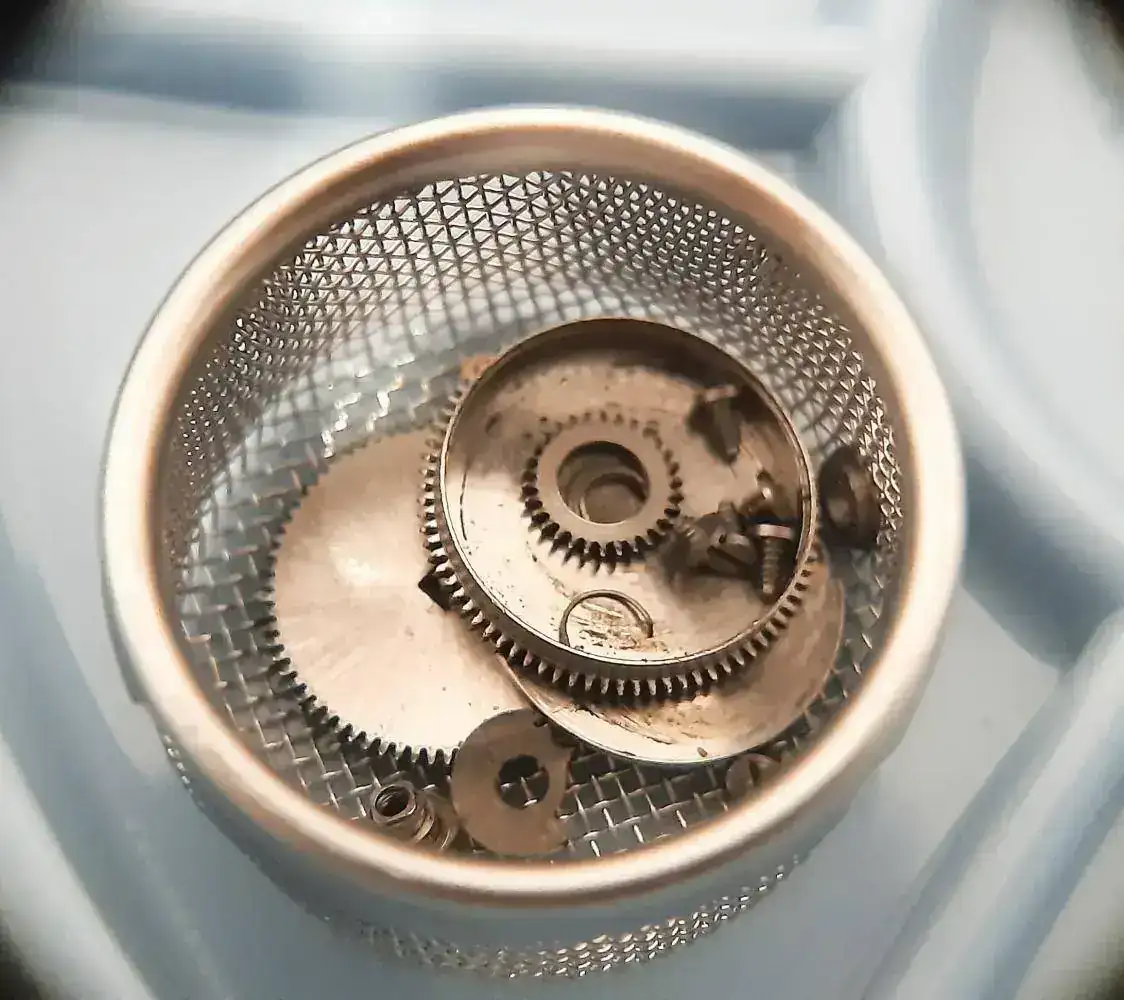

En otro todo lo relacionado con la carga, rochete, trinquete, barrilete...
En otro el puente del ancora y las piecitas del antishock del puente del balance. Las del otro lado las dejo puestas en el plato grande para no confundirlas:

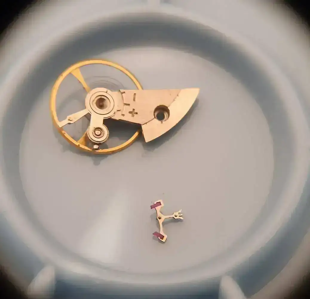

Dejo fuera el balance y el ancora:

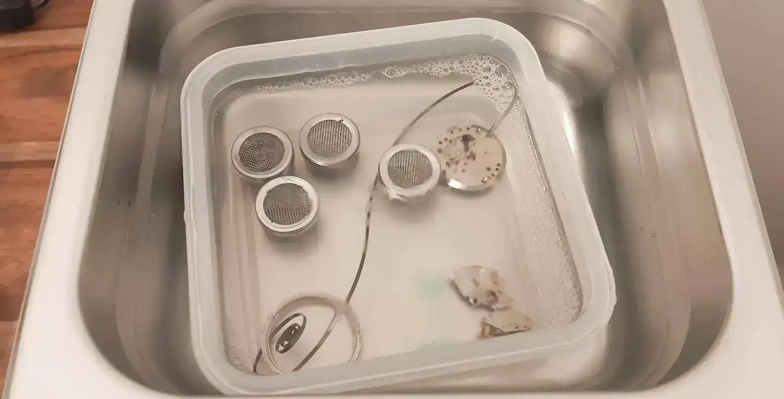

Meto los cestillos, los puentes y el muelle real en un contenedor de plástico con 300 mililitros de agua destilada y 6 gotas de fairy. Lo coloco en la lavadora y lleno esta de agua hasta que el contenedor casi flota:
Este paso de lavar los movimientos con agua no parece ser muy recomendable, yo, por si acaso, no lo haría, pasar directamente a la gasolina

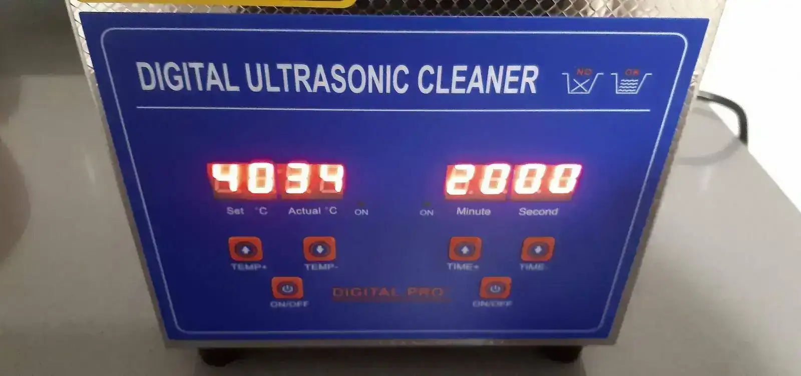

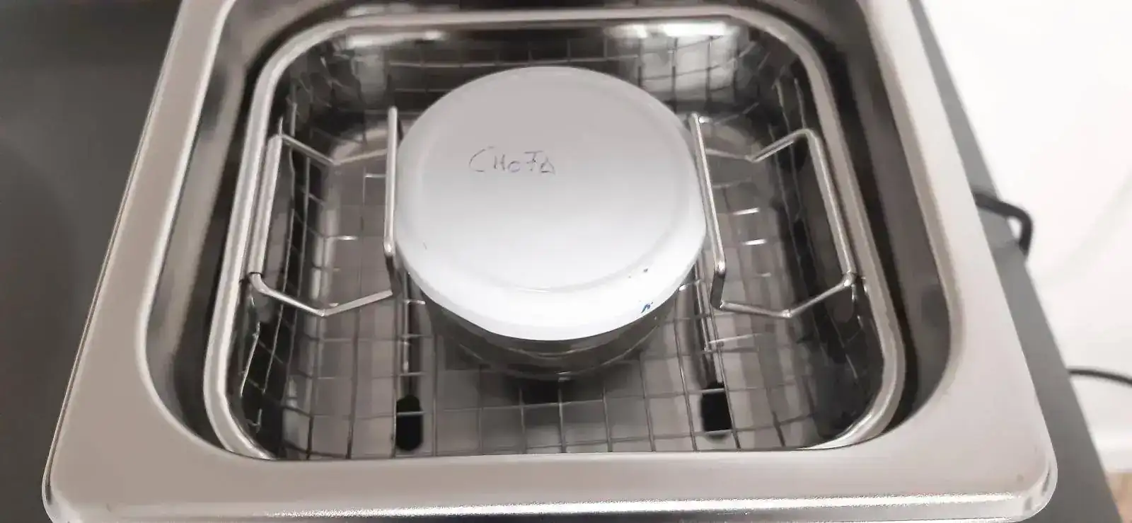

Pongo la lavadora a 40 grados durante 20 minutos:

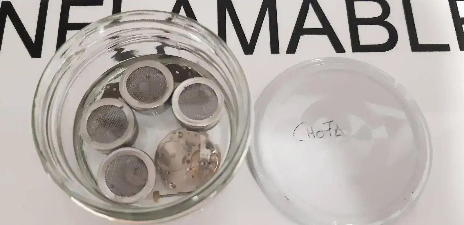

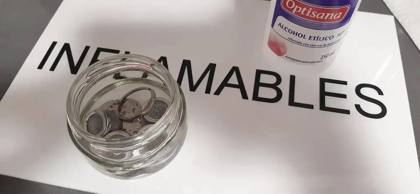

Tengo tres botes de cristal. Uno con alcohol de quemar, otro con gasolina de mechero y otro con alcohol isopropílico:
Cuando pasan los 20 minutos saco todo, lo escurro, le soplo con la pera y lo meto al bote de alcohol de quemar. Así quito el agua y no la mezclo con la gasolina:
Lo dejo 5 minutos, saco todo y dejo que escurra y evapore:

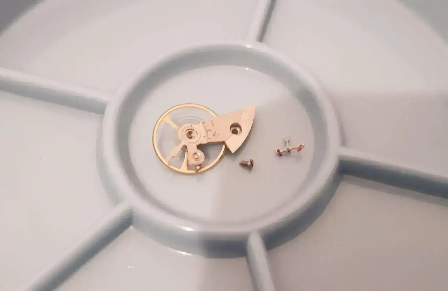

Ahora coloco el balance en el plato grande y meto el ancora en un cestito:

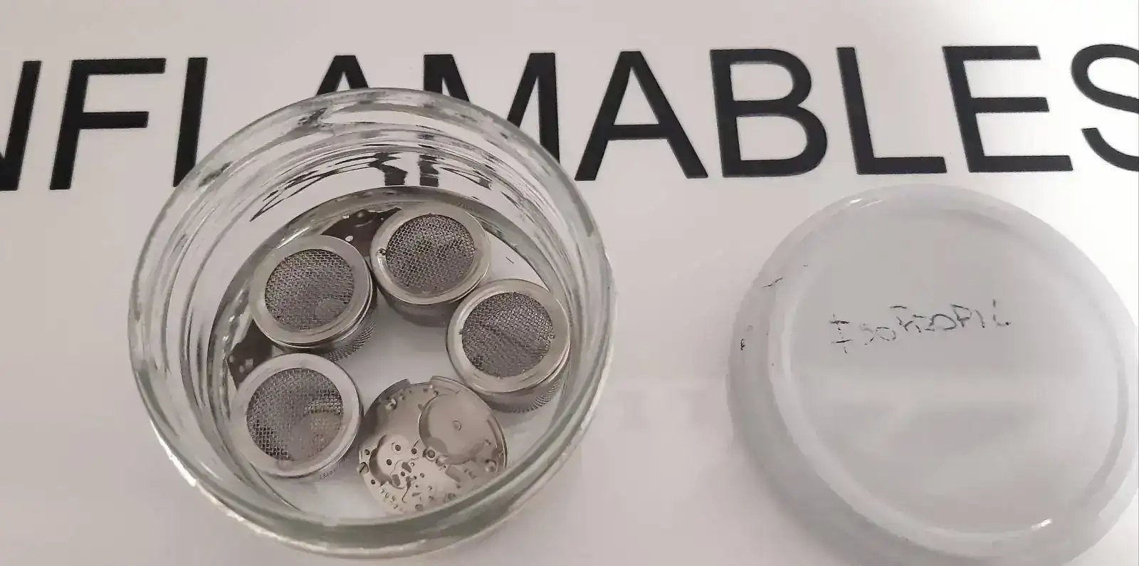

Meto todo lo demás en el bote con alcohol isopropílico y otros 20 minutos a 40 grados:
Y sale todo bastante limpio:

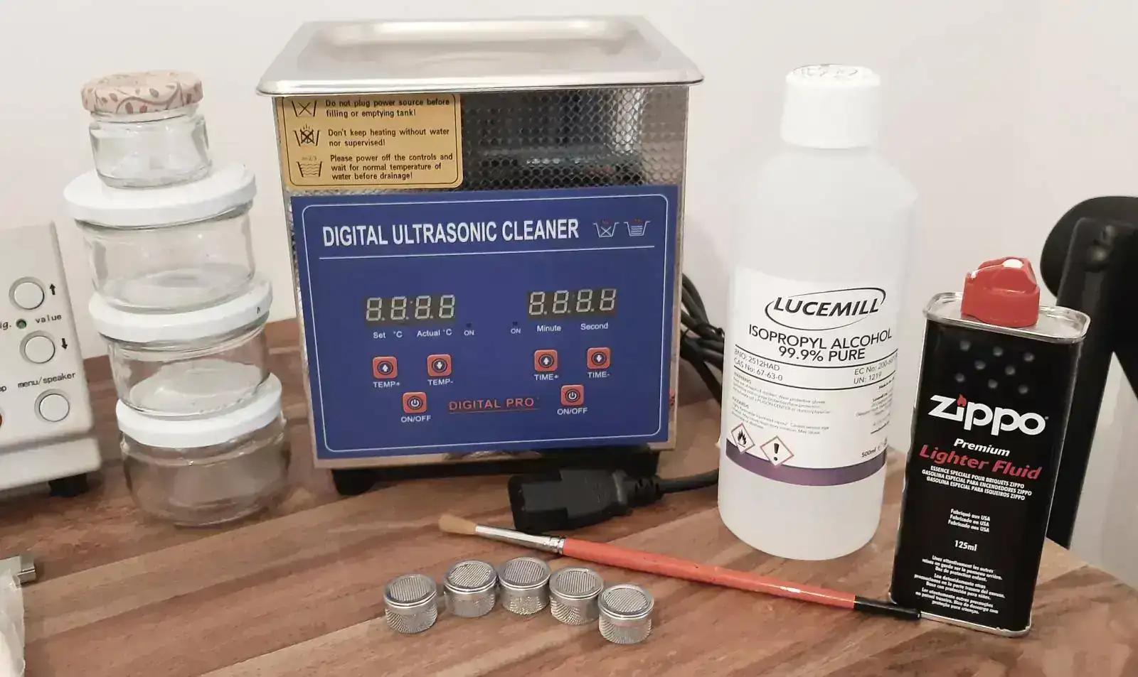

El equipo que uso lo mostré ayer:
Ver el archivos adjunto 865576
Lavadora de ultrasonidos.
Agua destilada.
Fairy.
Gasolina para mecheros.
Alcohol isopropílico.
Alcohol del que tienes en el baño, del de las heridas.
Cestillos.
Pincel.
Mondadientes.
Un bote de cristal.
Cerveza.

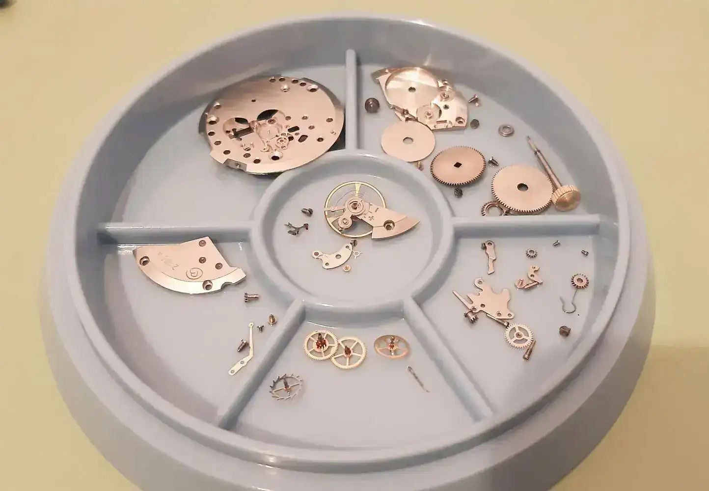

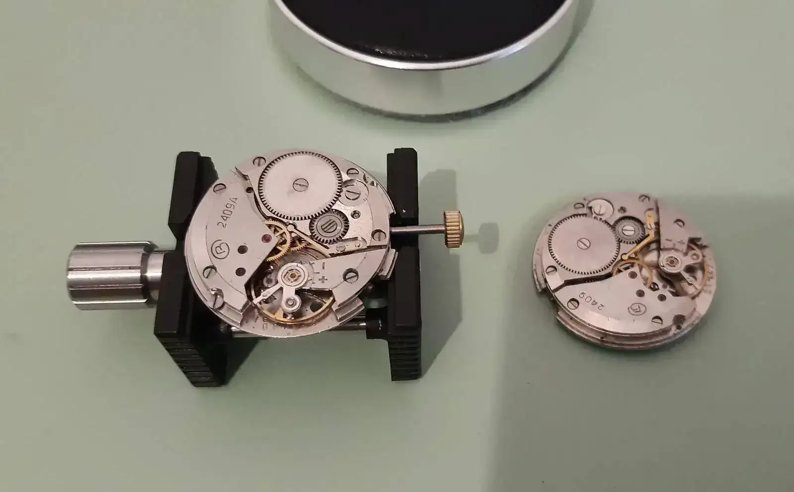

Ver el archivos adjunto 865577
Ver el archivos adjunto 865579
Y otro que tampoco anda, igual entre los dos saco uno:
Ver el archivos adjunto 865578

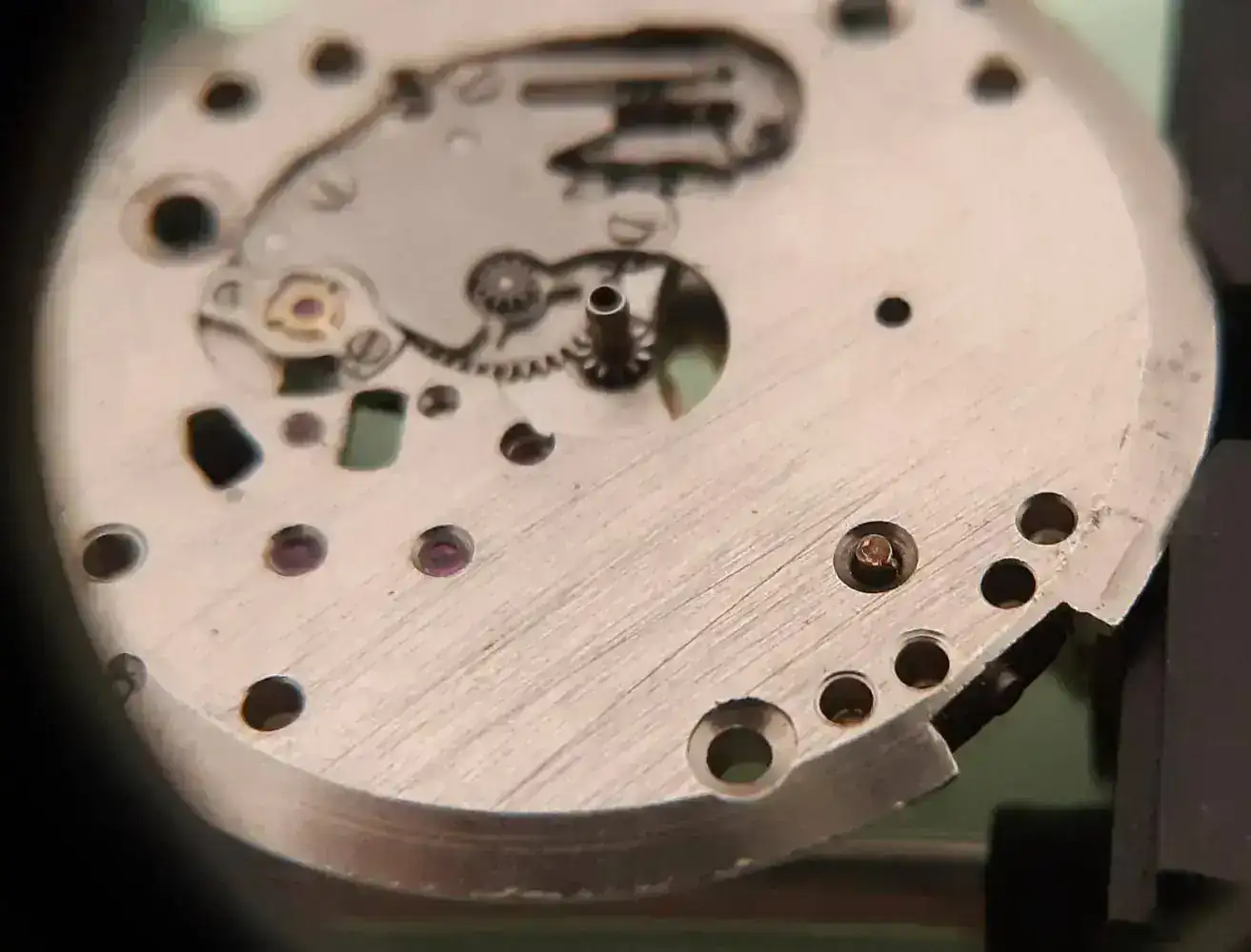

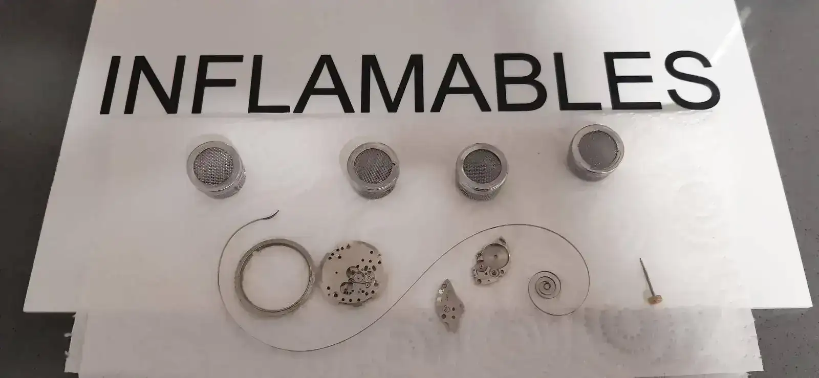

Lo primero de todo, como siempre, es la seguridad. Tras un tiempo probando el colador he comprobado que una cazuela bloquea mucho mejor las ondas de control mental (lógico, se colaban por los agujeros del colador):
Ver el archivos adjunto 865581

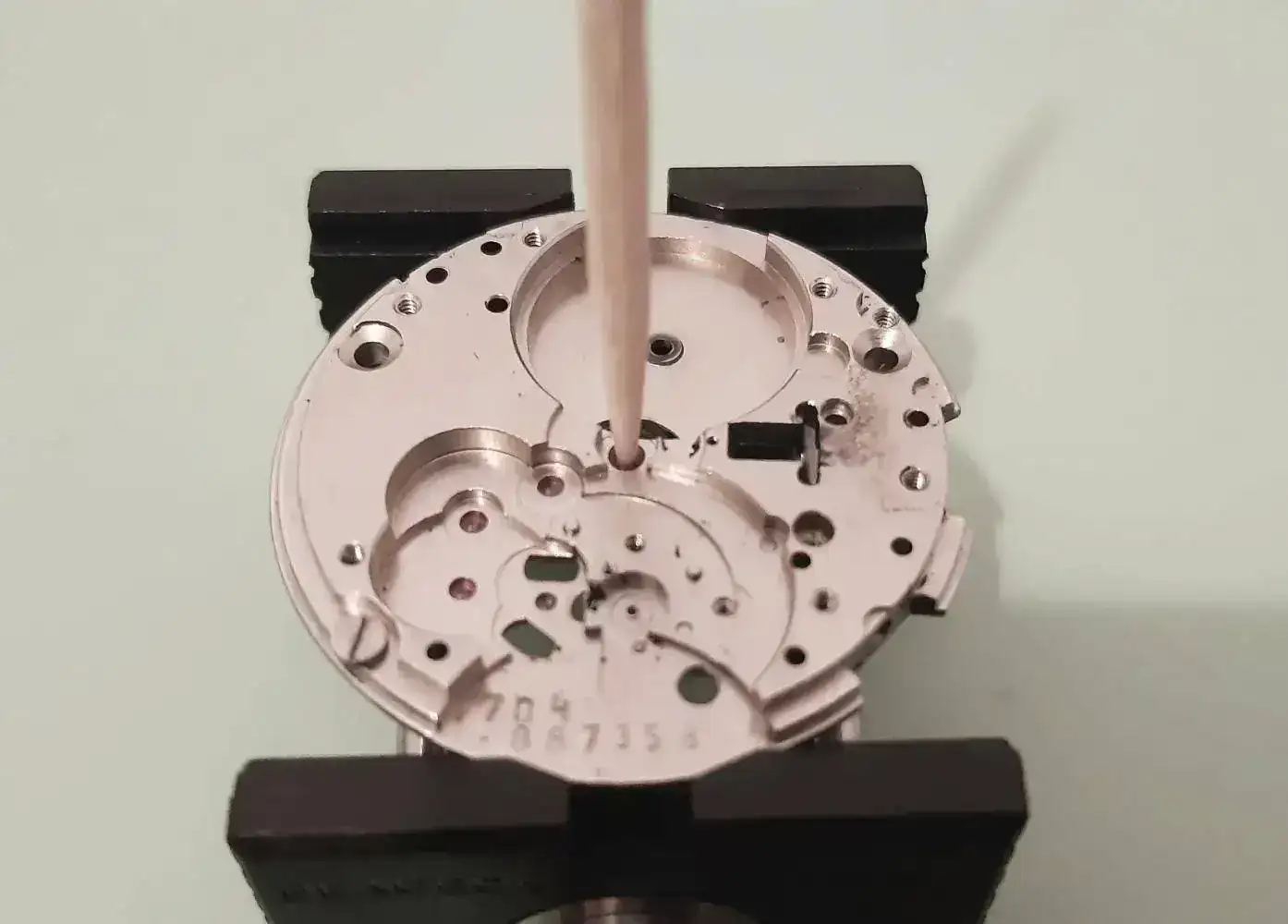

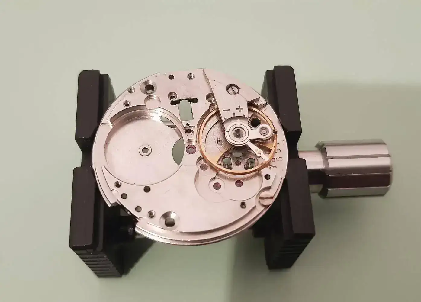

Una vez desmontado todo le saco punta a un mondadientes con un sacapuntas, mojo la punta en gasolina y voy limpiando todos los agujeritos del plato ese grande:
Ver el archivos adjunto 865580
Si hay alguna zona con mucha mugre también la froto con el palito.

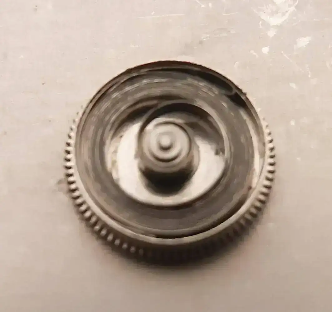

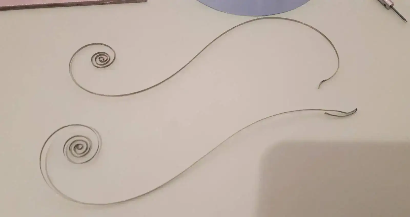

Ver el archivos adjunto 865582
Ver el archivos adjunto 865583

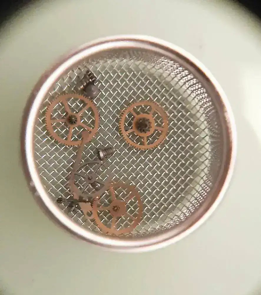

Ver el archivos adjunto 865584
Ver el archivos adjunto 865586

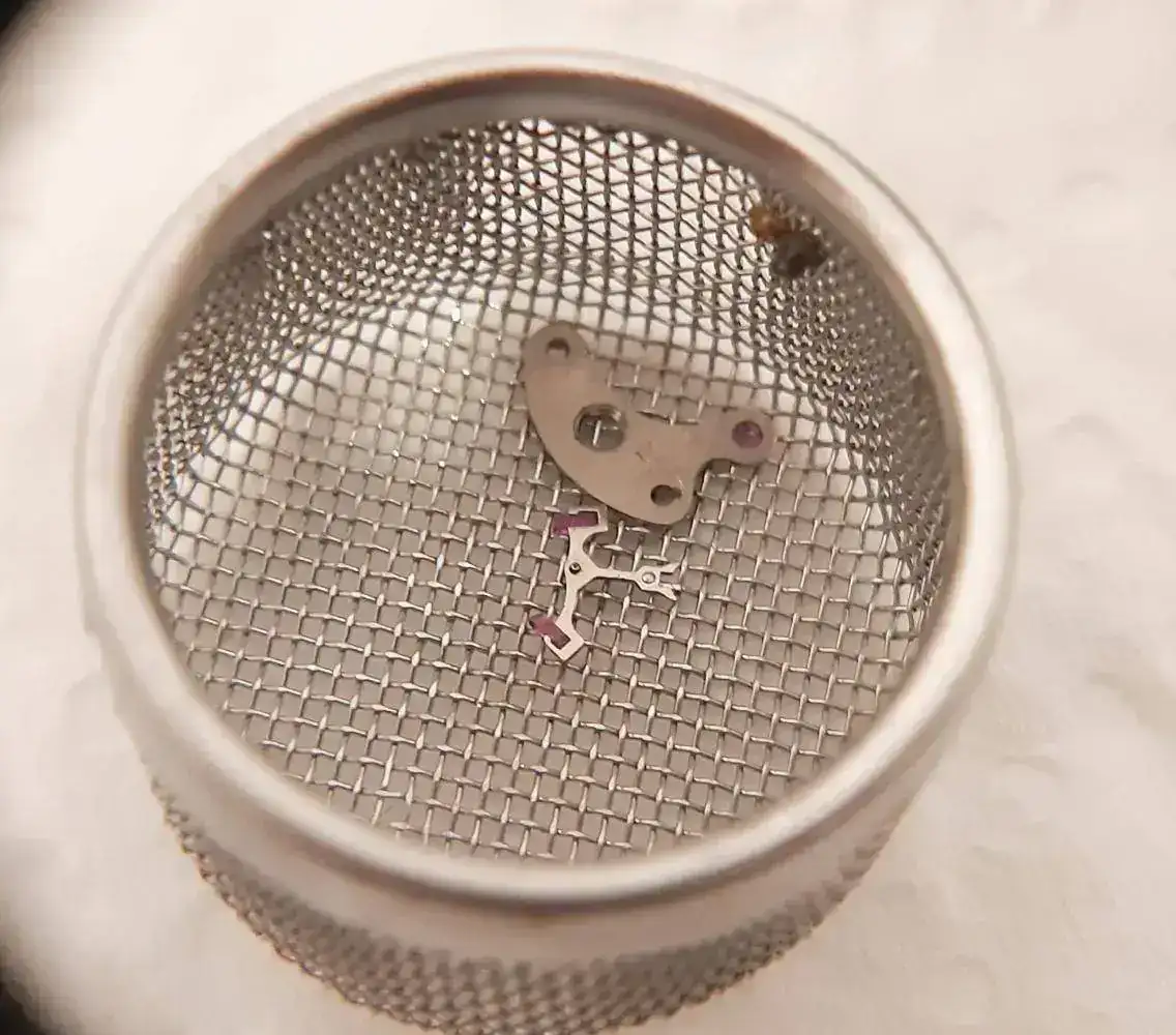

Ver el archivos adjunto 865587
Ver el archivos adjunto 865588
Ver el archivos adjunto 865589

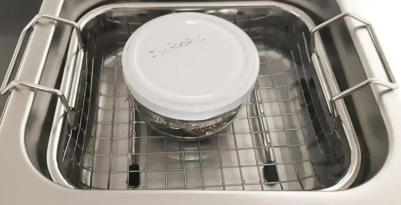

Ver el archivos adjunto 865590

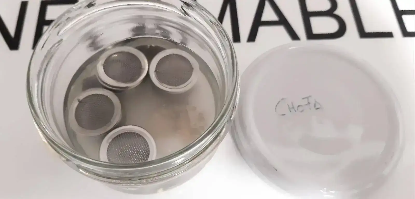

Ver el archivos adjunto 865591
Ver el archivos adjunto 865592
Ver el archivos adjunto 865593
Ver el archivos adjunto 865594
Ver el archivos adjunto 865595
Ver el archivos adjunto 865601
Ver el archivos adjunto 865602
Ver el archivos adjunto 865604
Agua destilada.
Fairy.
Cestillos.
Pincel.
Mondadientes.
Un bote de cristal.
Cerveza.
Ver el archivos adjunto 865585
