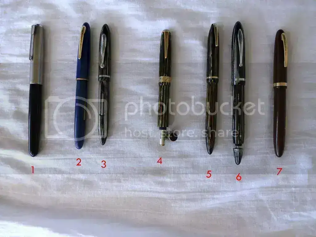

Son éstas:
número 1: Parker 51. Necesita un saco nuevo. Está flexible pero debe tener alguna grieta que no sé ver. Probada a palillero es pura mantequilla.
número 2: Sheaffer. Con lo poco agraciada que es me ha dado una alegría porque he sido capaz de abrirla (¡sin romper nada!) y sacar el saco-seco. Luego he lijado la boquilla (o como se diga) y está a puntico para recibir su nuevo saco. El plumín, una delicia (¿Feathertouch?)
número 3: Sheaffer Balance (creo). Lo mismo-mismo que la anterior: se ha abierto dócilmente aunque en este caso el saco ya había sido eliminado. Igualmente, la palanca funciona perfectamente. Plumín un tanto rígido.
número 4: DuoVac que parece en perfecto estado sólo a falta de una membrana. Escribe bien y el estado cosmético es casi perfecto.
números 5 y 6: tienen la varilla más clavada que el estoque de un torero. A partir de ahí ya no sé qué más pueden tener o faltar. Pero molan :D

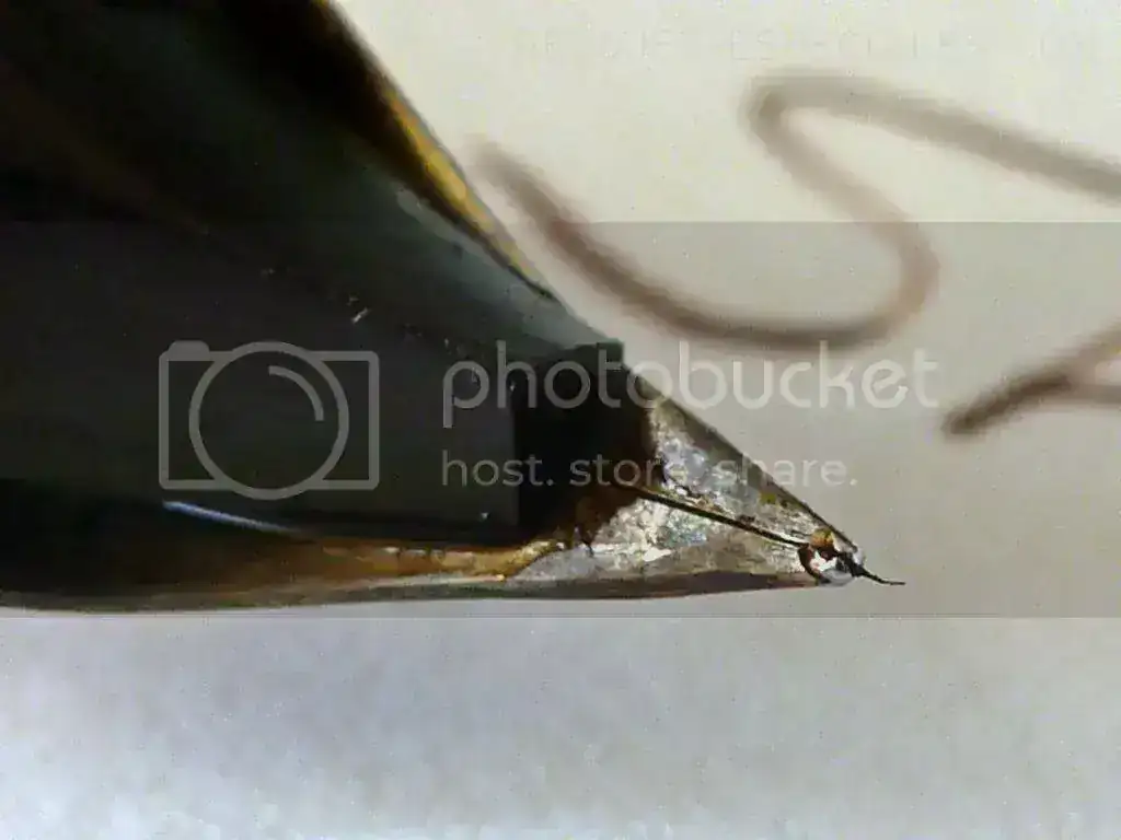

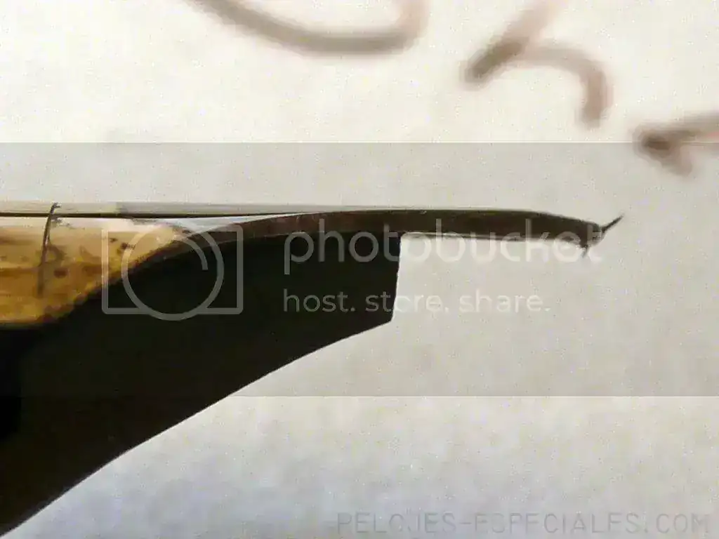

número 7: Sheaffer pariente de la azul nº2. Tiene el saco sano, pero parece que alguien se ha dedicado a literalmente sacarle punta al plumín porque parecería que estuviera intentando escribir con una navaja mellada :(
Creo que vale la pena que veáis unas imágenes:

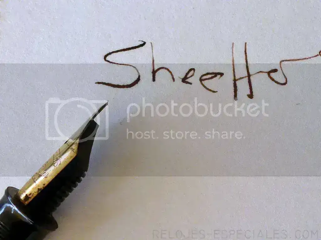

(ya sé que es "Sheaffer", lo que pasa es que no me escribió el resto de la a...)

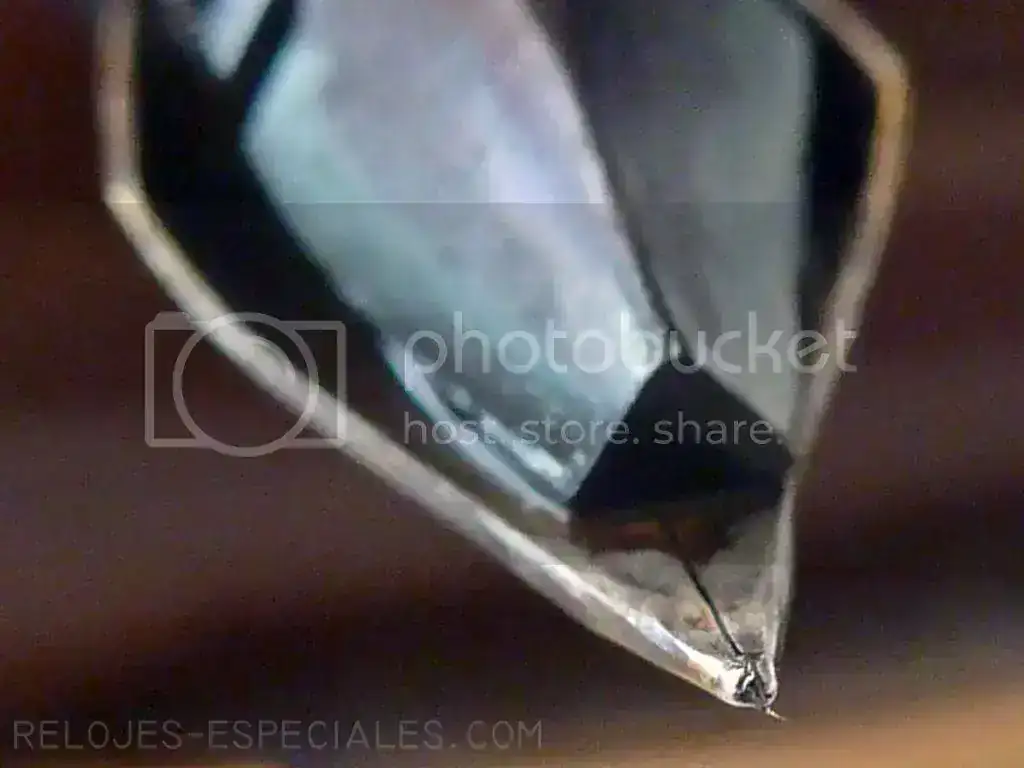

¿Podría ser que el tipo se hubiera entretenido a *intentar* poner irido en el vértice?

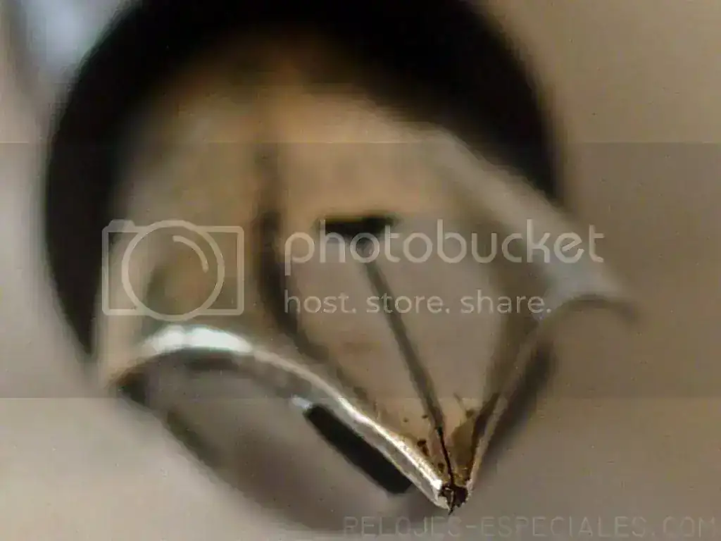

¿Por qué hay restos de cola entre el plumín y el alimentador?
¿Se dedicará a herrar ponys?

Con respecto al plumín mellado, se ve que rasca como un demonio porque hasta se te han quedado fibras del papel entre los gavilanes. Tiene pinta de tener el problema en la cara interna de los gavilanes. Se la llevas a T&T y seguro que te la dejan perfecta :ok::

Lo que me extraña de la sheaffer es que escriba con el alimentador pegado al plumín. Eso sí que es un todo terreno.

Lo de quitar el pegamento no me atrevo ni a pensar en ello.

Son buenas compras. Las tres primeras las arreglarás sin problemas. La última no parece tampoco muy difícil darle forma de nuevo al plumin: cuestión de ir probando con el micromesh. Y si se te va la mano le haces un itálico.

La 3 podría ser una Balance 350. En el cuerpo de la estilográfica, si no está borrada, debería aparecer la inscripción con un número (posiblemente, 350).
