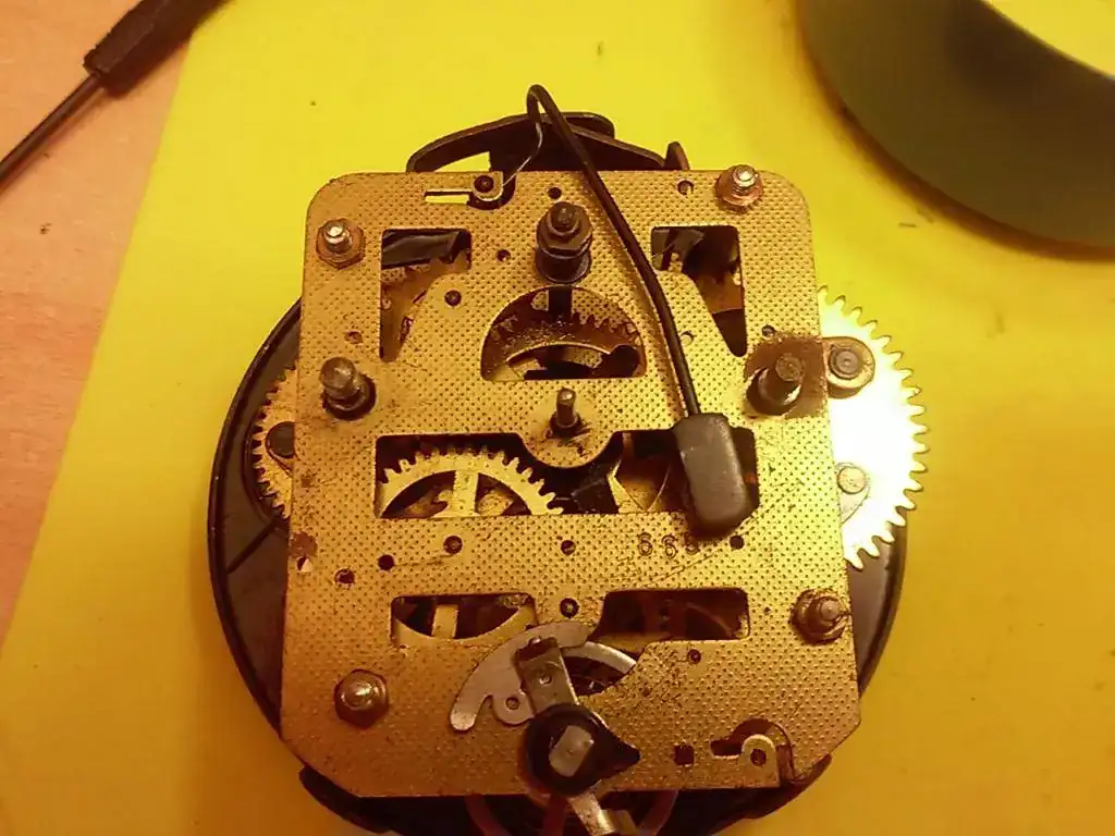

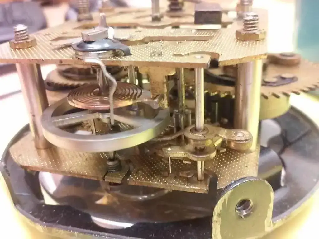

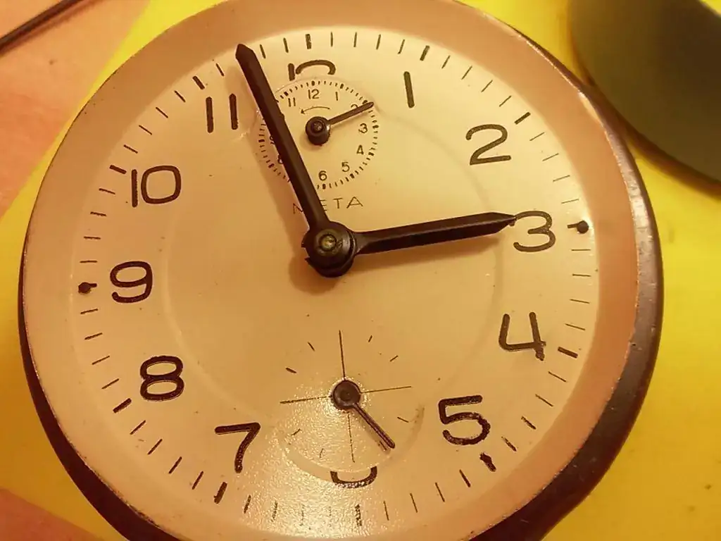

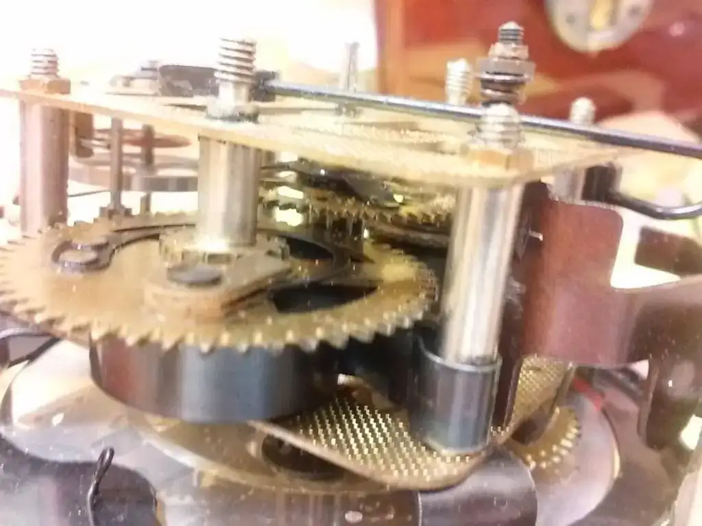

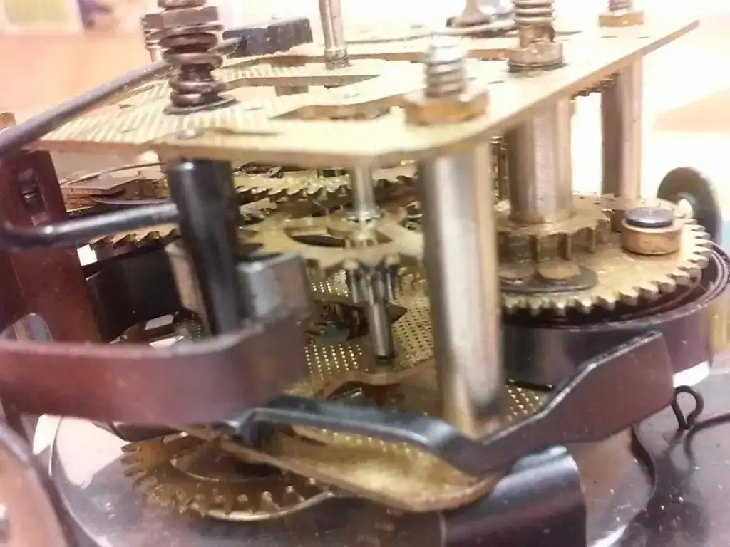

Hola de nuevo, un amigo me regalo un viejo despertador, según reza en la esfera de la marca META, lo tenía muchos años sin funcionar, anoche lo desmonte para ver lo que le pasaba, simplemente se avía salido la rueda de escape de los entre puntos, lo coloque en su sitio y ya está funcionando, adelanta un poco pero ya estoy afinándolo, os pongo unas fotos, que me gusta a mi lo de los trabajos con ilustraciones.
Si alguien puede aportarme más datos de esta marca le estaría agradecido.
