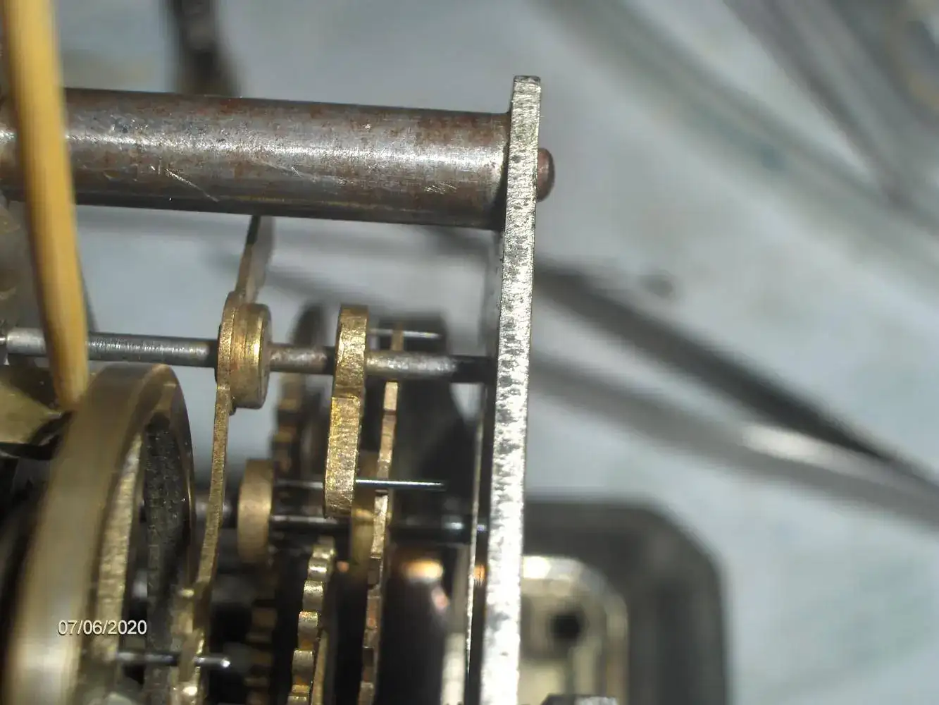

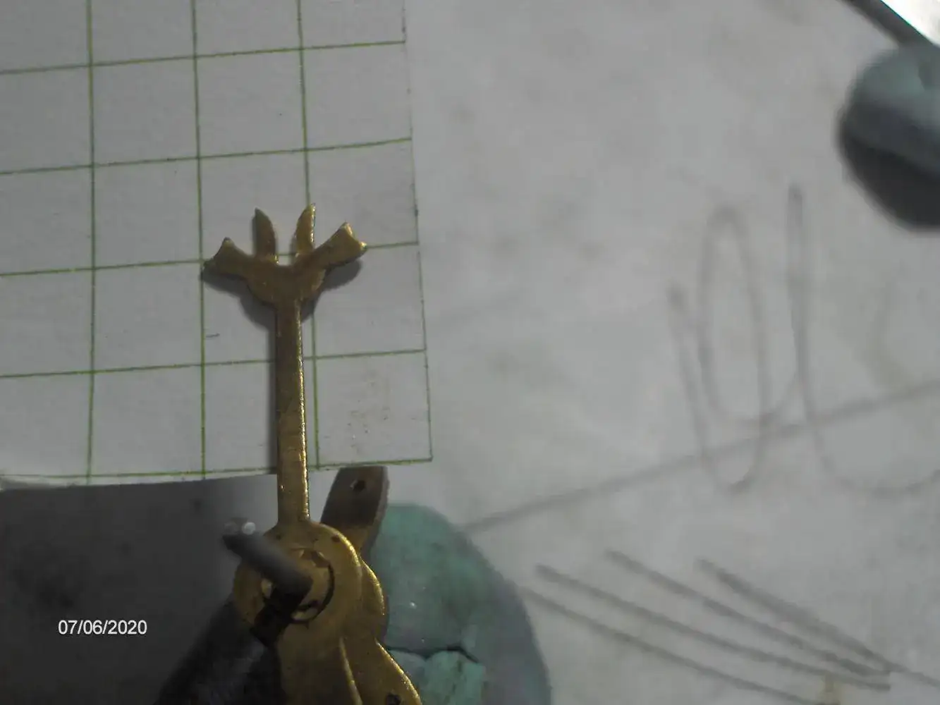

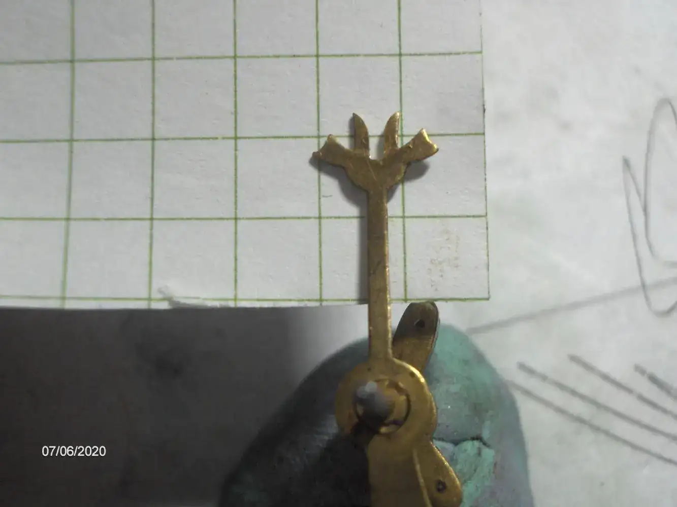

Ya he cortado los leves del ancora, ahoer ya no hay duda de rozamiento contra las pletinas.
pedroA no se exactamente como o donde aprecias que esta doblada el ancora, desde luego no dudo de tu vista pero no será un efecto óptico lo que has visto ??, lo digo por las siguientes fotos donde yo no aprecio ninguna curvatura (aunque admito que aparte de ser miope soy muy torpe para los detalles).

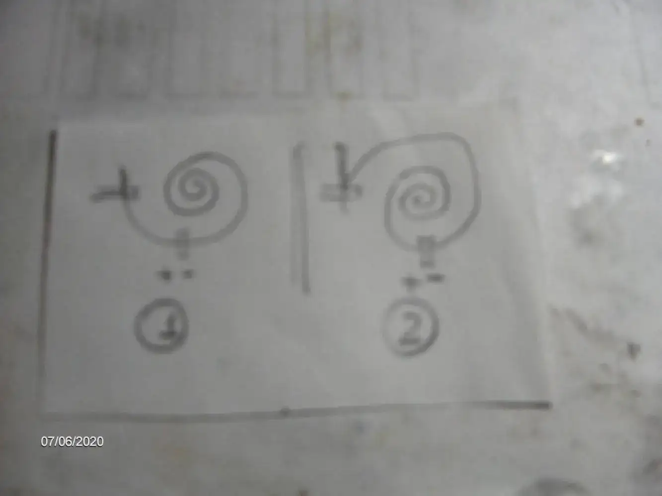

maloal yo el reloj me lo encontré con la posición 1 de la siguiente foto(visto siempre desde atrás desde donde se ajusta el regulador de marcha) y es mas ya lo hice en su día hacer funcionar en dicha posición. No obstante no me ha costado mucho invertirlo como entiendo que tu me has indicado , es decir la posición 2, donde he de admitir que la espiral se acomoda bastatte bien, tiene una buena posición, no se distorsiona ni pierde la concentricidad, ni se juntan las espiras. no obstante y creo haber visto alguno mas de estas mismas caracteristicas, creo qeu la posicion 1 es la correcta.
después de todo esto , y después de muchos intentos de mover la virola de la espiral para poder "centrar/balancear" el volante, como ya es habitual ya conocéis el resultado, 10 tictacs y al carajo otra vez mas.

Pues viendo tu fotografía se ve completamente recta, así que lo que ví debió de ser un efecto óptico.

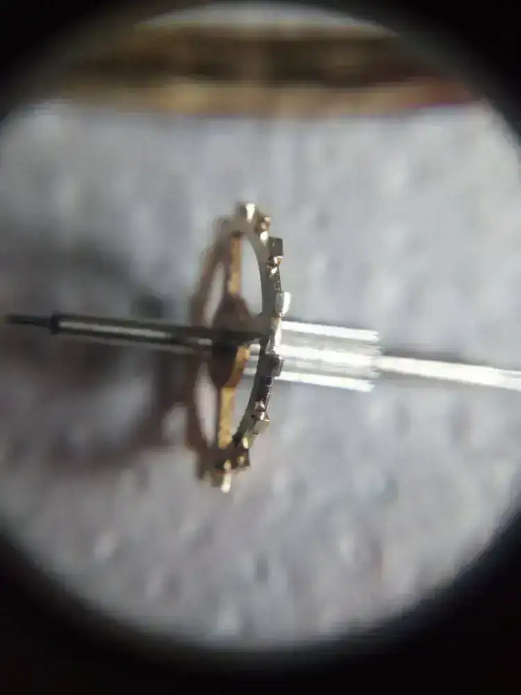

Por ultimo la rueda de escape revisar los ejes y pulir y muy importante pulir las caras de esos dientes planos que empujan las leves, es importante pues le da mas libertad al ancora,,,

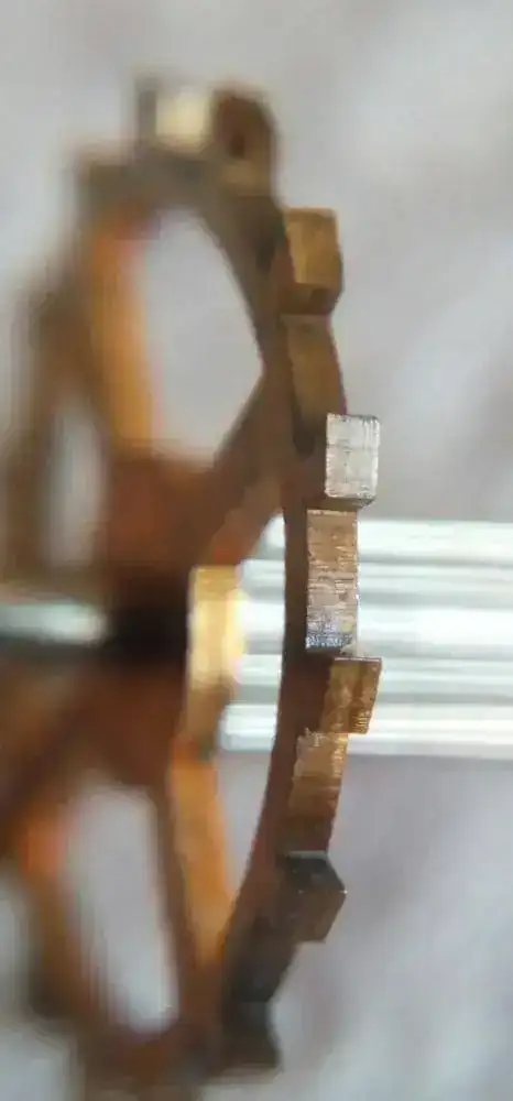

En cuanto a las caras de los dientes del escape ancora si que las repase la última vez con una barita de Arkansas veo eu tu las pules con algún tipo de pasta e diamante ?? ¿que metodo utilizaste las veo muy brillantes. a mi la verdad me dio miedo
