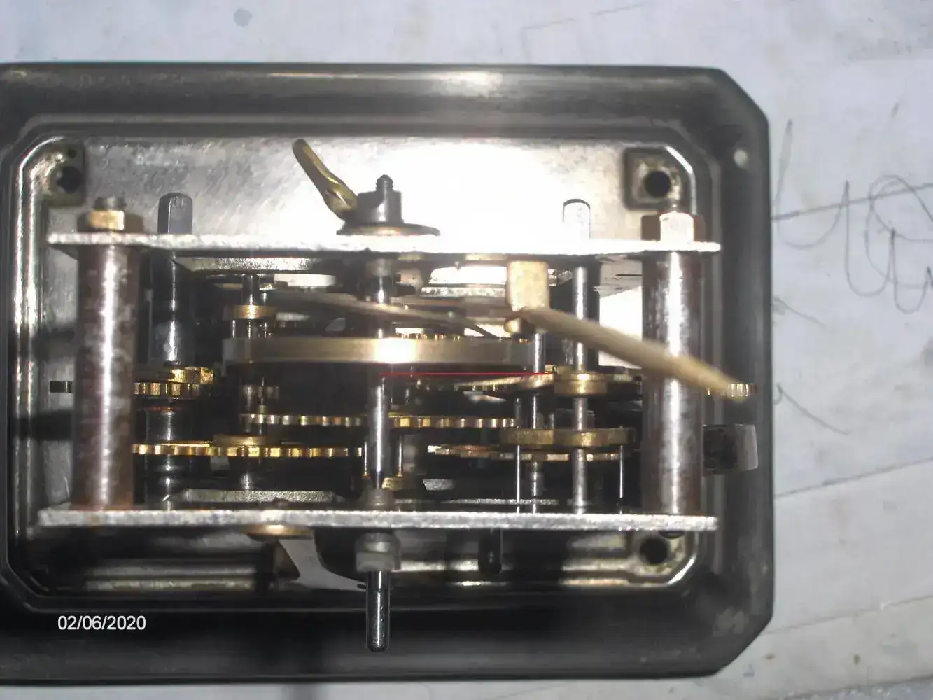

Despertador Junghans (enderezar eje)
  • Iniciador del hilo Iniciador del hilo terrafran
Hola, si el tren de fuerza esta bien lo mas probable es que habra que repasar las puntas de eje volante y los asientos, tambien el centrado del volante en la horquilla del ancora, ajustando la virola para que haga los tiempos de oscilacion correctos

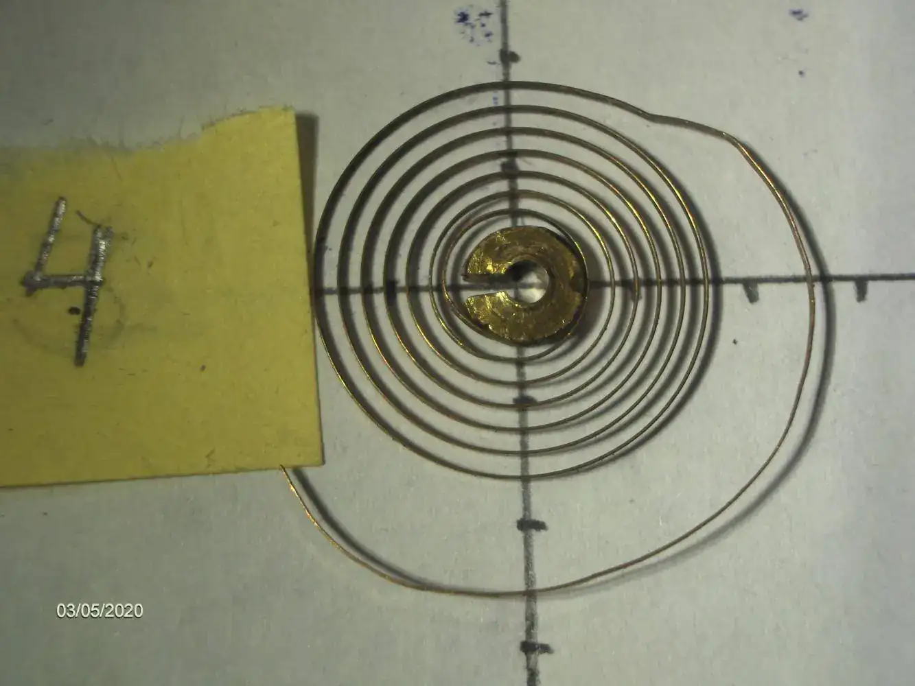

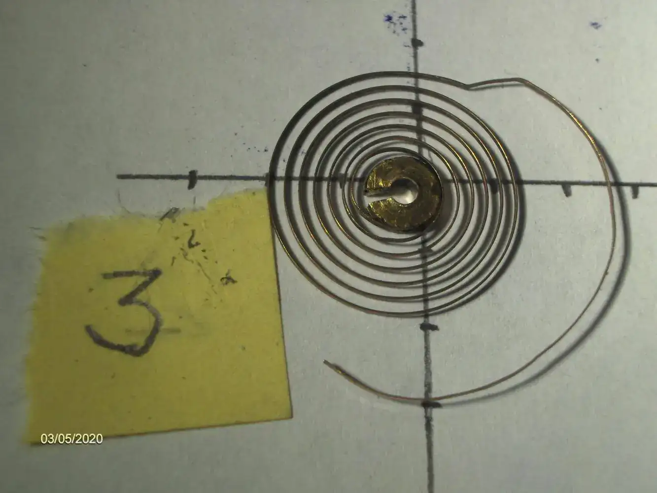

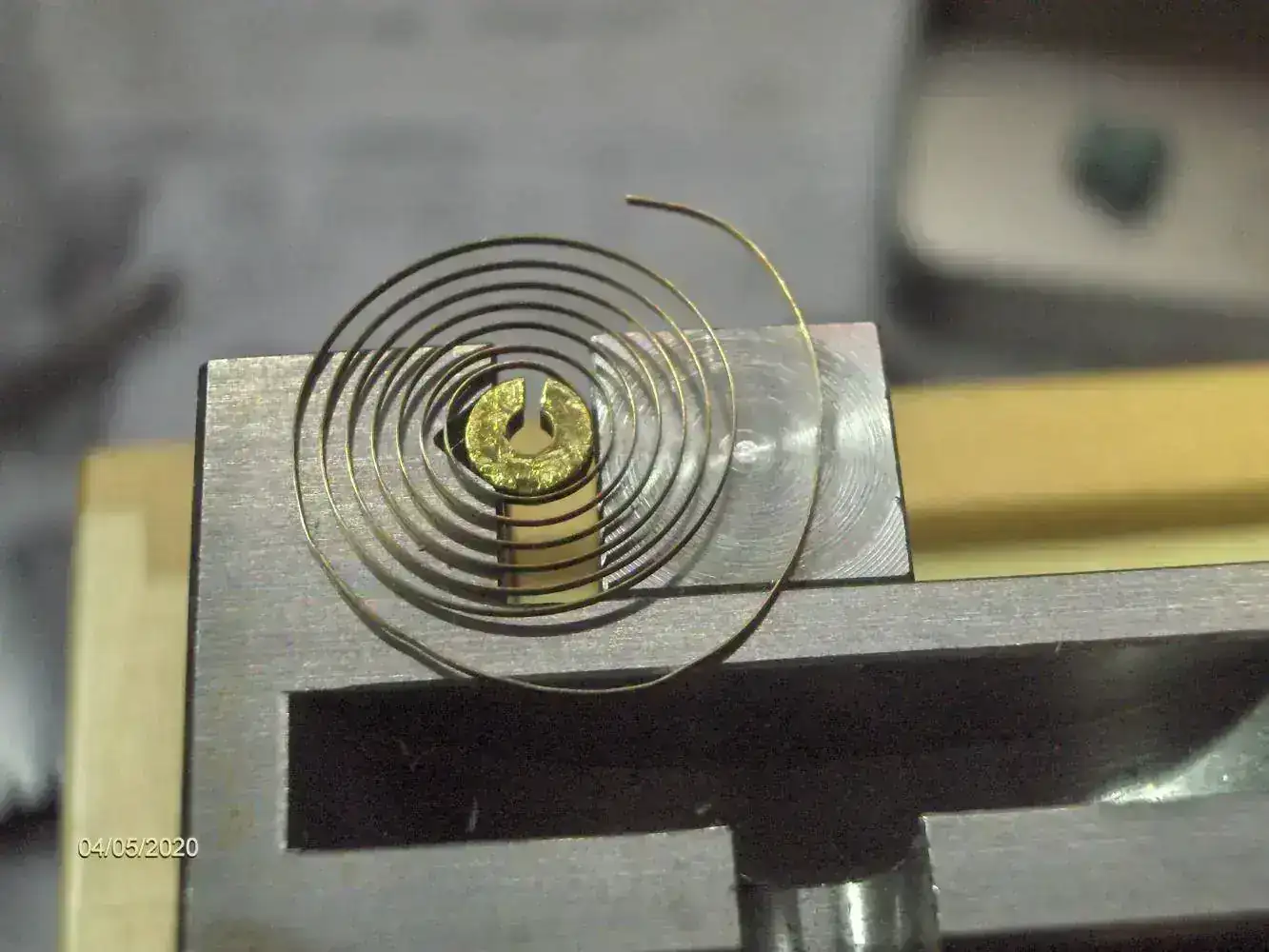

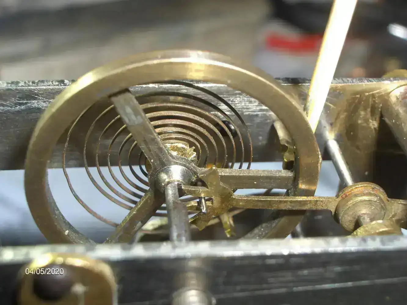

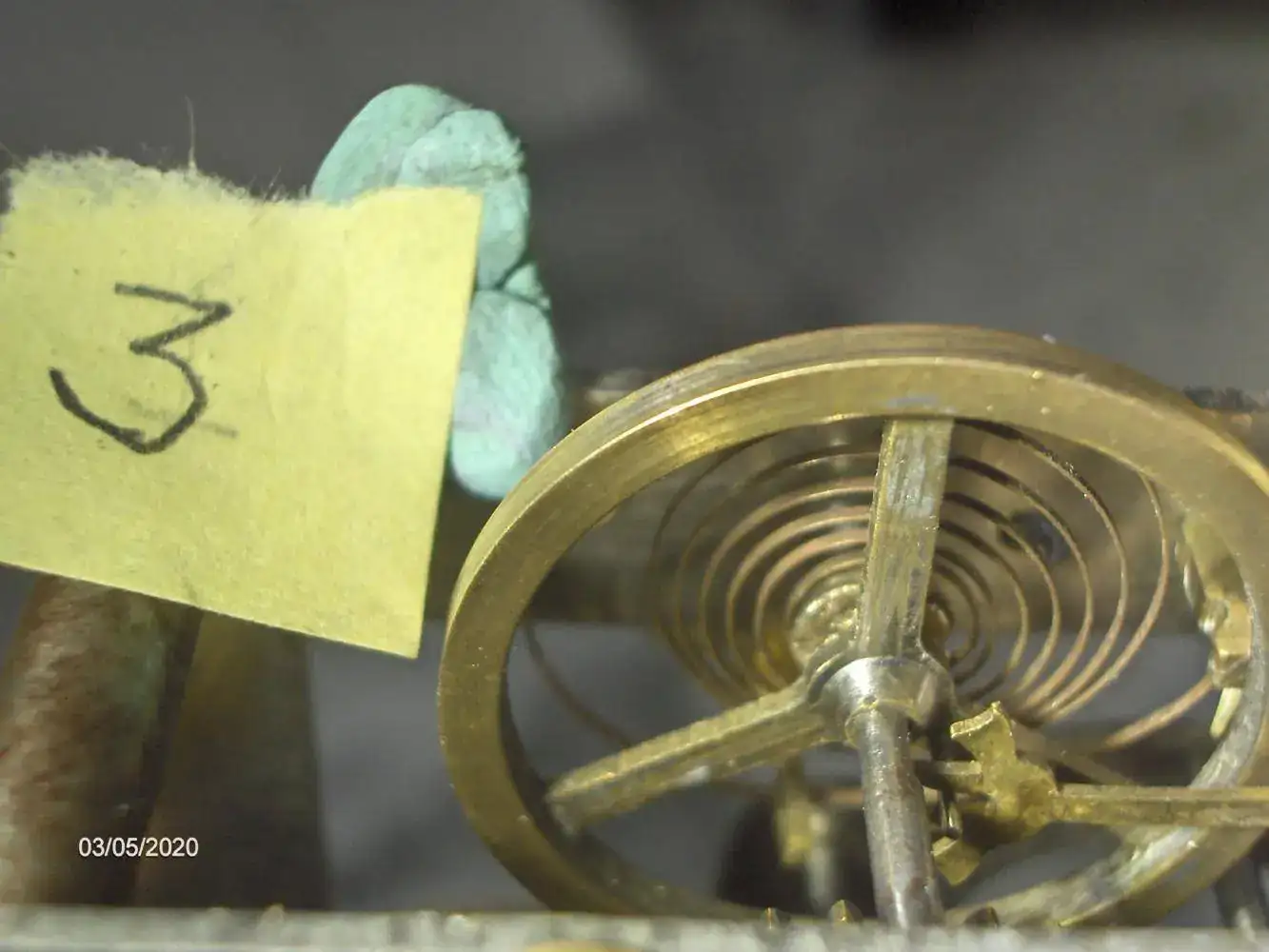

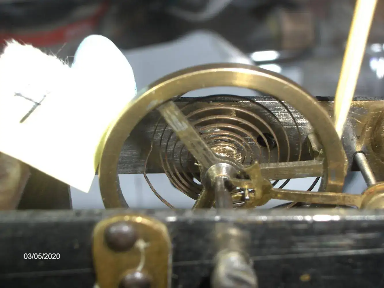

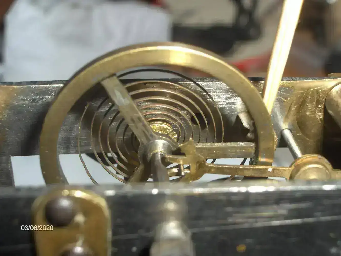

Paso de la anterior postura 2 a la 3, para ver la diferencia,. En esta postura se ve que la espiral se separa por la parte superior se junta en la inferior, hay qeu corregir.
En la 4, se corrige algo, pero todavía se aprecia que está separada/arriba, junta/abajo.

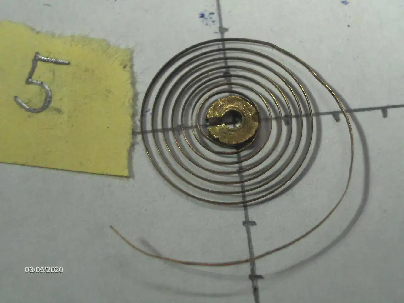

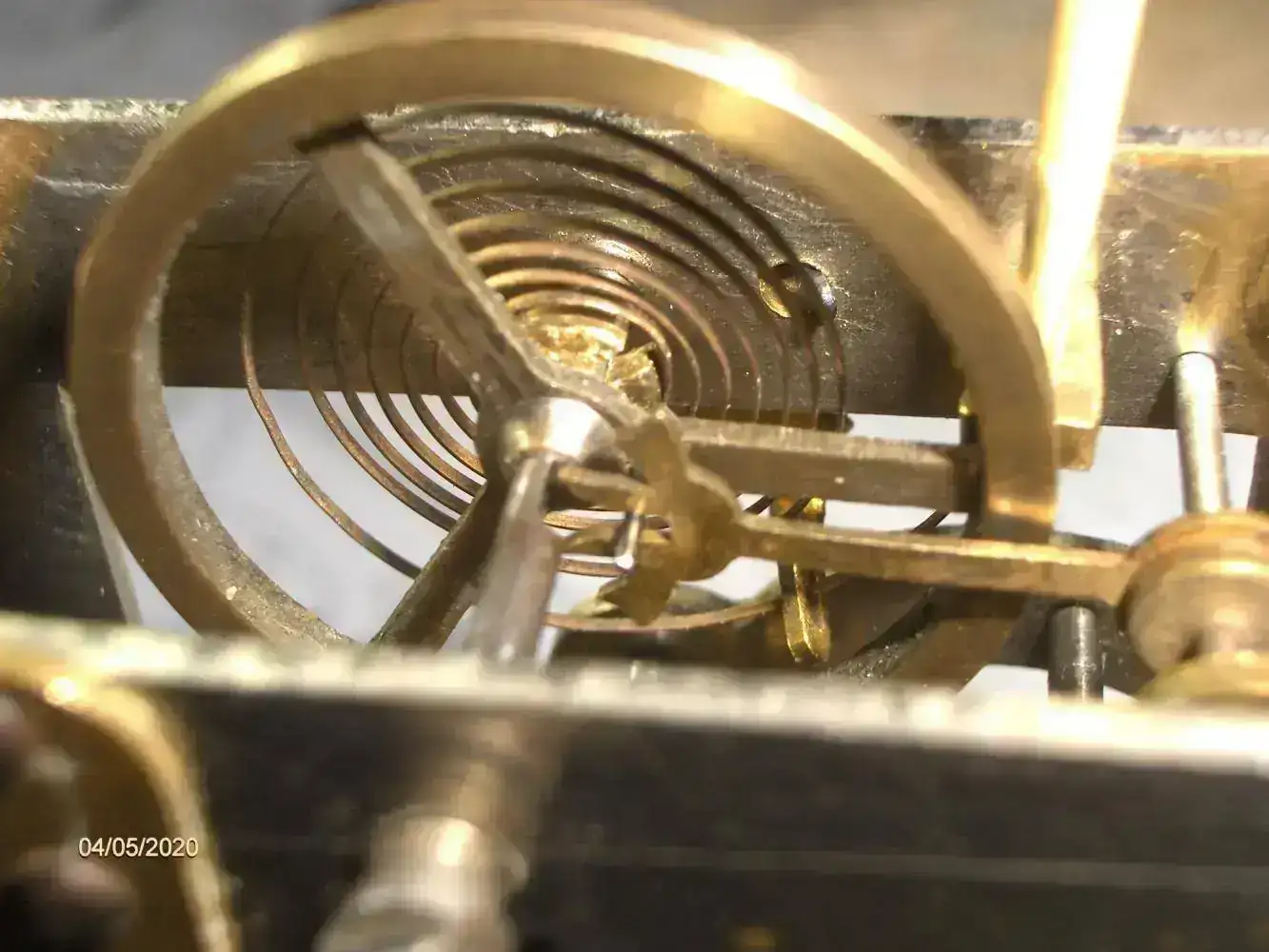

Con al postura 5, yo al menos veo que la espiral esta muy bien equilibrada, habrá sido por casualidad, pero no creo que pueda mejorar este centrado.
Pues nada , seguimos en las mismas, puede que ahora dure mas de 20 segundos (es una mejoria) y en algún momento he estado a punto de creer que iba hacia adelante, pero nada, ha sido un espejismo.
En esta misma postura me he cansado de ajustar/girar la virola de la espiral con el volante y nada. También he jugado con la la posición del regulador retraso/adelanto que también modifica algo el el centrado de la virola ... y nada

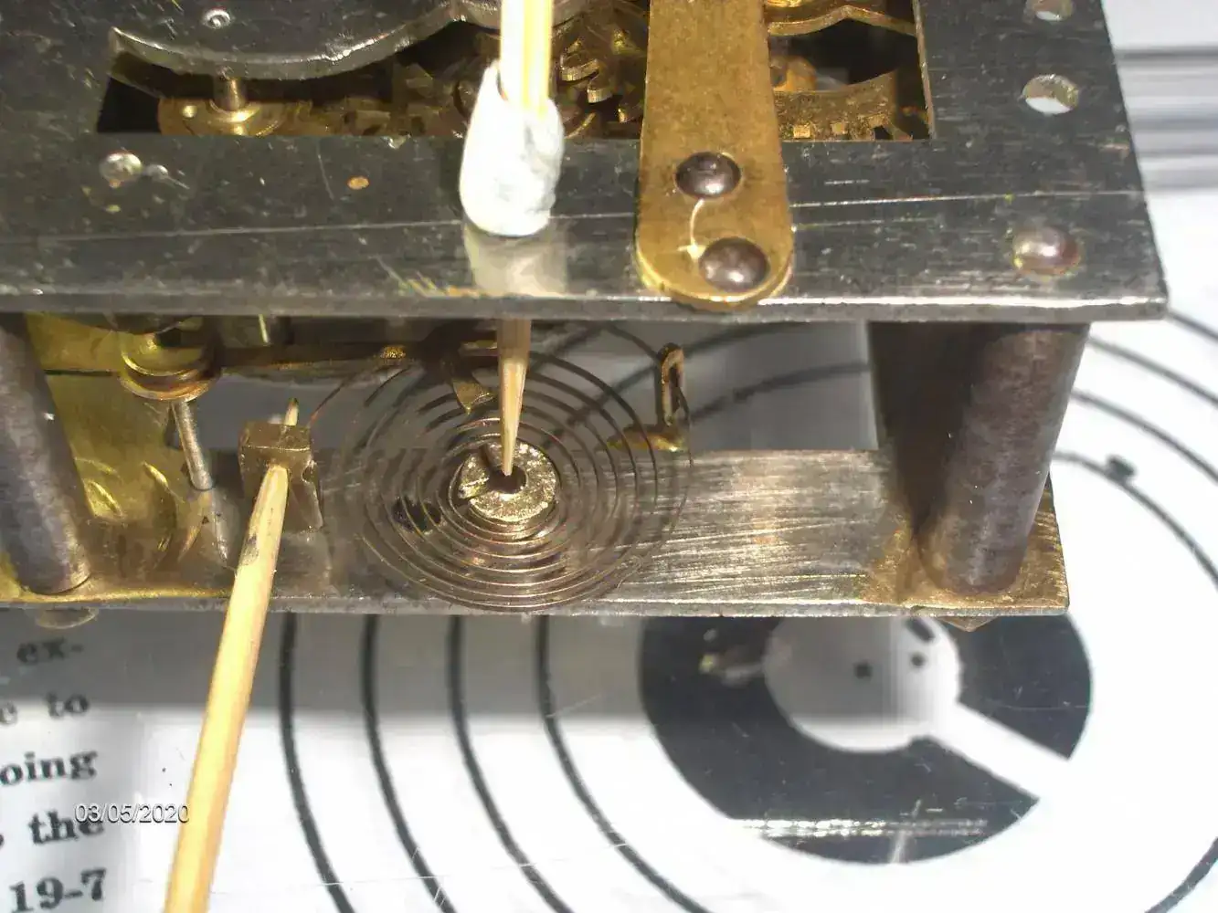

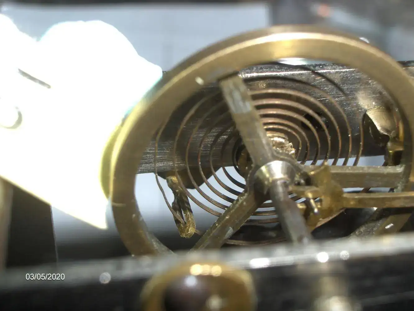

Terrafran, antes de nada ahora que has puesto la espiral la veo con un defecto en la primera espira o vuelta, si te das cuenta esta pegada a la virola por la parte opuesta a la sujeccion y no esta concentrica, esa parte no esta bien la debes repasar "la primera y segunda espira estan bastante machacadas" si las puedes rectificar seguramente la espiral ira mejor
Quise decir a la parte opuesta a la abertura de la virola, no de la sujeccion
Si vas a cerrar la virola pon u poco de calor antes con la punta del soldador en la parte opuesta a la abertura suelen ser de bronce y la puedes romper
Gracias por subir el hilo. Tras modificar un par de ruedas estoy esperando a poder comprar el muelle real para probarlo. Comprueba que el dedo del volante esta centrado con la cola del áncora en posición centrada.
Comprueba tambien como te han dicho las espiras del espiral y que en giro recoge por igual.

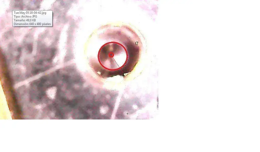

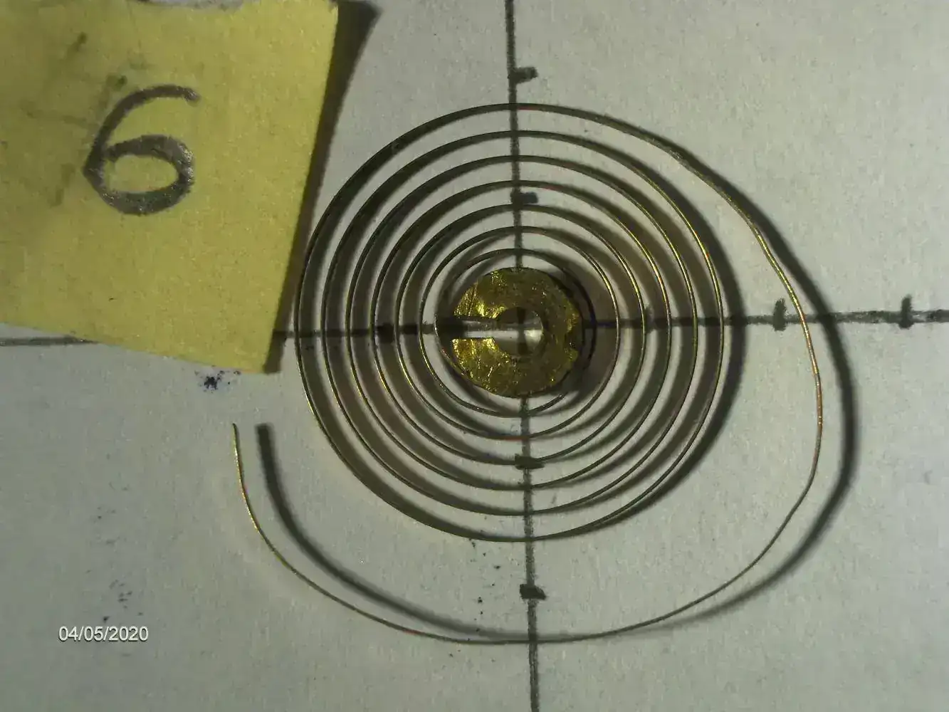

@elmonje, tal como has visto , la primera vuelta de la espiral estaba rozando la virola. Esto es lo máximo que he podido "arreglarla" entiendo que entra dentro de lo aceptable. No he podio dejarla mejor (no tengo mucha experencia con las espirales)
He vuelto a pulir las puntas y los asientos del eje de giro del volante, están a espejo
También al cerrar la virola he seguido tu consejo calentando con un soldador

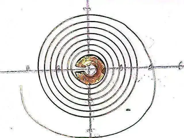

He hecho lo que en algunos relojes he visto hacer, que es centrar la espiral sin el volante, que se vea que la virola es concentrica con el pivote/buchon de giro.
Después de esto, la forma de la espiral es la siguiente
@pedroA, tambien he comprobado qeu el ancora en su posicion media de reposo esta Alineada/centrada con el dedo del volanet o eso creo por eta foto
En la anterior foto y en esta siguiente, parece, por lo menos a mi ojo de novato qeu las espiras están bastante "centradas·, ya digo qeu es percepción mia, igual ya me está afectando

Habias sustituido un pivote del ancora no?... sin el volante compueba el ancora moviendolle con un palillo por ejemplo para ver como entra y sale del escape y cuanto desvio tiene a hacia los lados observando siempre el centro donde se asieneta el volante, si las distancias son iguales a izquierdas y a derechas el ancora esta bien posicionada, si hay diferencias hay que corregirlas.
No te desesperes los problemas todos tienen solucion y de ellos se aprende, mira tambien el comportamiento de esa espiral, haciendola funcionar aunque sea a golpe de dedo, si hace un movimiento flexible o si se agarrota
comprobaste que llega fuerza al escape

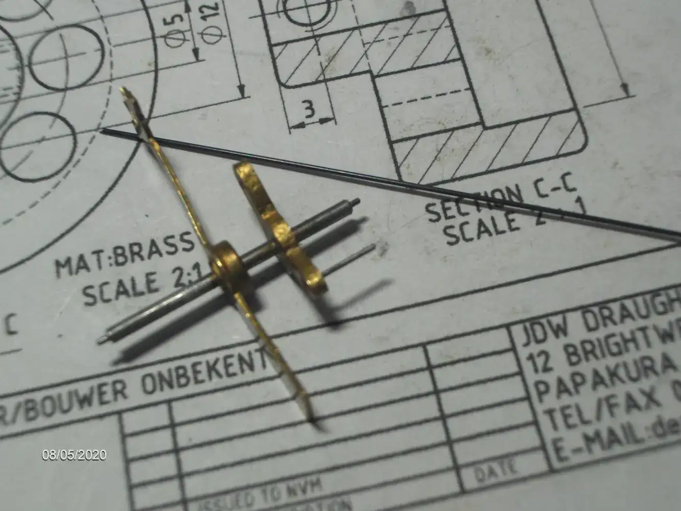

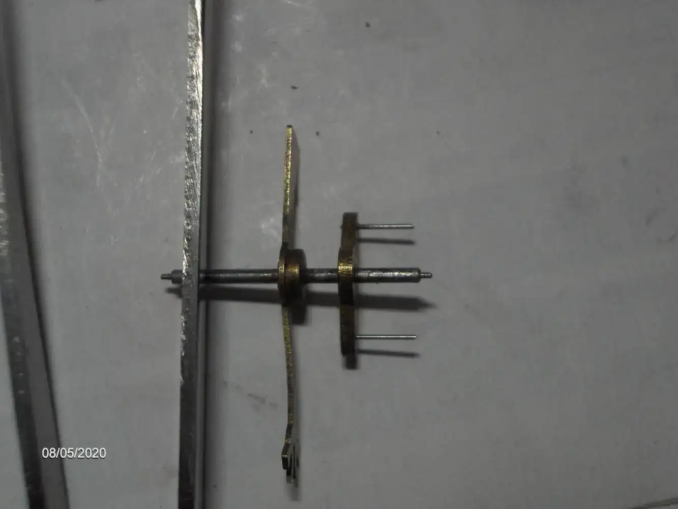

Estaba intentando seguir vuestros consejos y en un descuido, zas, un pivote del ancora a tomar vientos ... mecagüentoloquesemenea
Es de diametro 0.45, rebusco en lo qeu tengo y encuentro el típico redondo para pivotes , desempolvo el torno , hago cónica la punta para embutirlo y le paso el bruñidor y a ponerlo. Juraria que me ha costado mas que cuando repuse el primero, cuando aquello era bastante novato (y lo sigo siendo pero un poco menos ), debe ser algo psicológico, a este reloj lo tengo cruzado.

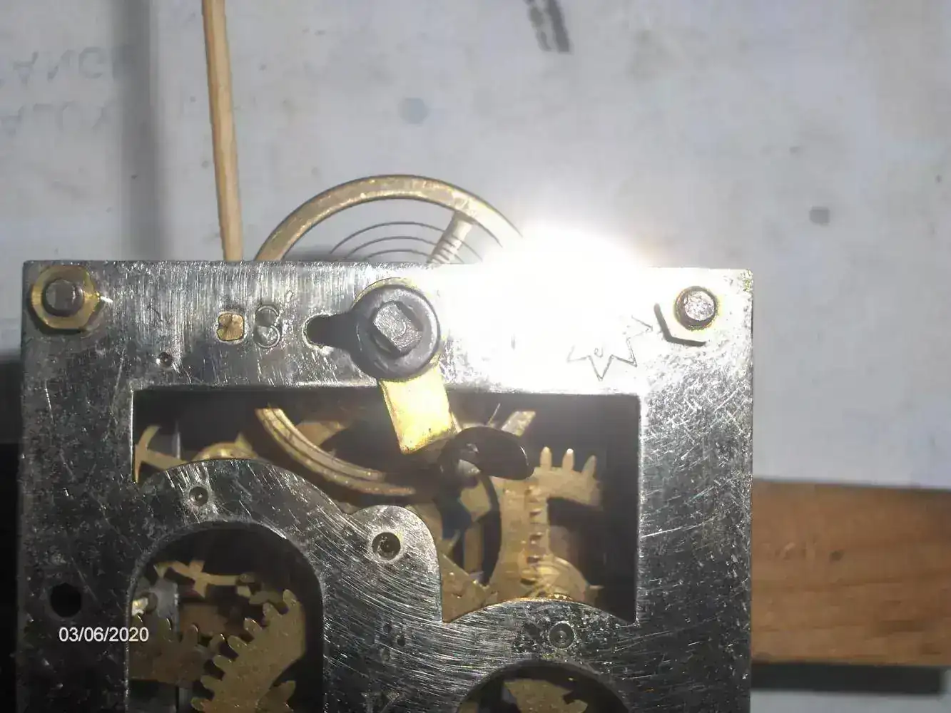

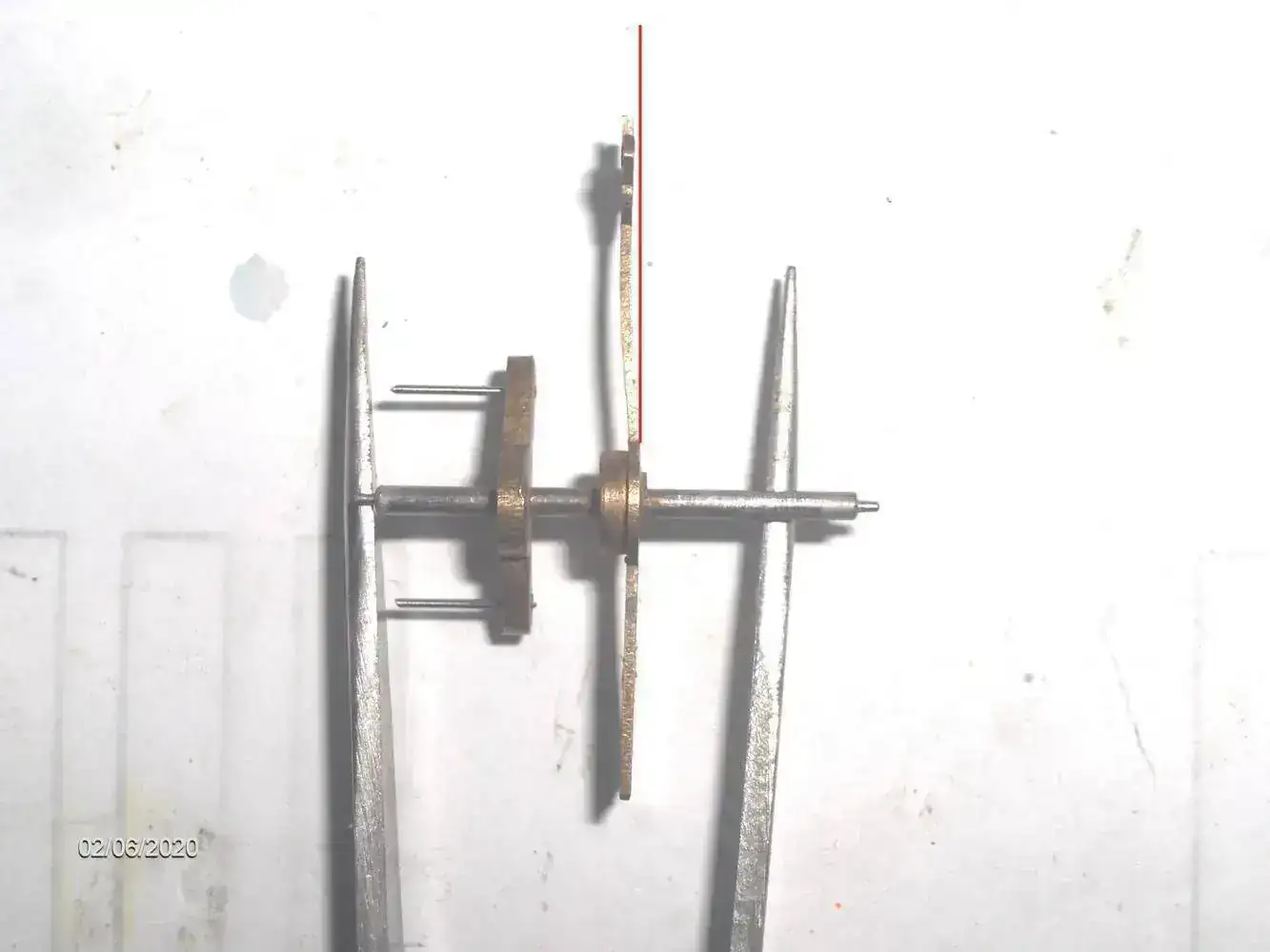

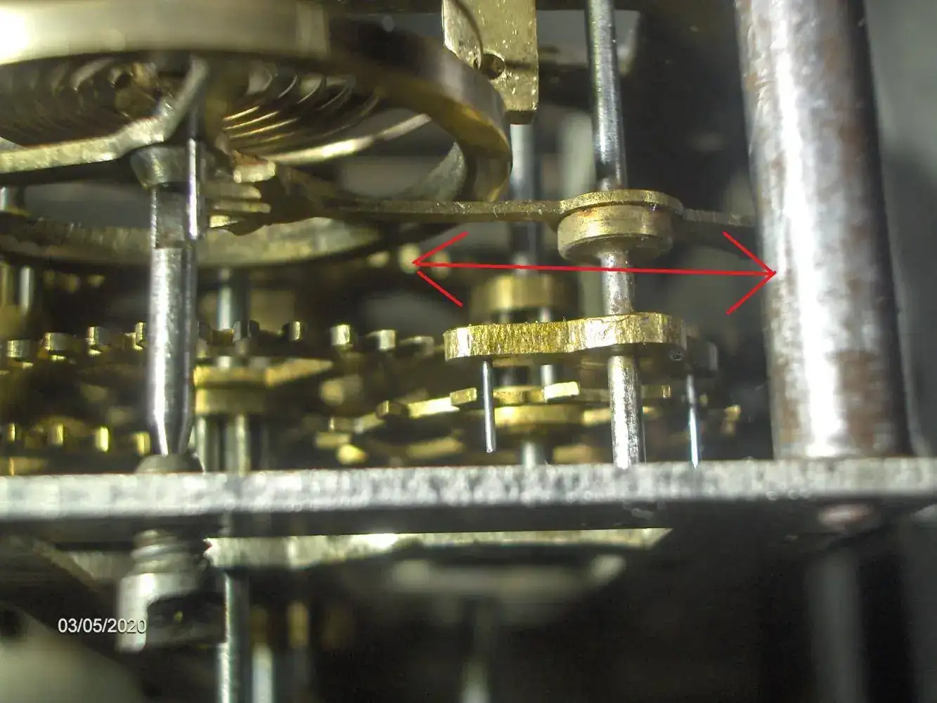

En cuato a si eta o no centada el ancora con respecrto al punto d egiro dl volante, al estar entre pletias cuesta bastante tener una vista perpendicular que te haga tomar referencas. Al fianl despues de mucho darle vueltas quitando uno de lso tronillso que sircve de pivote de giro del volante se puede ver directamente y en perpendicular el ancora con respecto al pivote donde gira el volanet.
Aquí tenéis el ancora en su posición arriba del todo
Y aquí abajo del todo.
No sé, yo veo que esta bastante centrada con respecto a sus 2 posicione extremas, No encuentro otra manera de tener una referencia "medible" todo lo demás son comprobaciones que he de hacer mirando desde arriba o desde un lateral , el ancora que esta entre las pletinas y no tienes un campo de vision digamos que directo donde veas todo en verdadera magnitud.

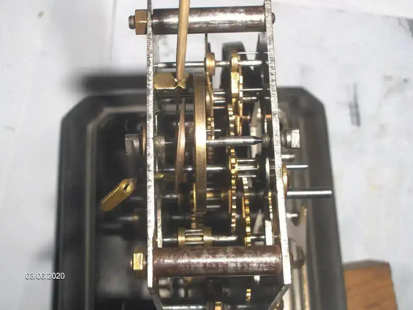

Aquí tenéis un vídeo donde se ve el movimiento del ancora sin el volante.
Como ya he dicho no encuentro nada raro, ni descentrado, pero claro es mi percepción.

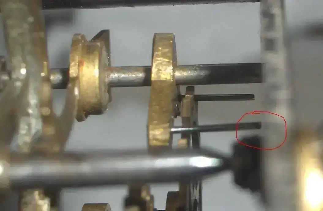

En cuanto a los pivoets y si ahy interferencias de lsos pivotes con la rueda de escape yo no detecto nada raro en el movimiento, los pivotes parecen salir y entra bien, aqui os dejo el video.
Para la espiral si estira y recoge bien, que nos ea garrota.pues sinceramente a mi me parece que si, tal como veis en este video.
En cuanto si le llega fuerza al ecape pues aqui en principio como he dicho si quito el ancora el tren de engranajes ruda corerctamente ahs ta el final no se obseravn atascos. En cuanto a la fuerza pues si que es verdad que si empujo una de la ruedas , la qeu s ve en la foto(no se qeu umero seria) el reloj funciona correctamente.

terrafran como estan los centros, en los despertadfores muchas veces los problemas son estos
mira he arreglado muchos de estos que funcionaban y al desmontarlos limpiarlos sus holguras son mayores, digamos que la suciedd de los años les tenia los centros mas cerrados y limpios no funcionaban, creo que el problema es que piede fuerza por estos centros que tendran un poco del holgura todos, tendrias que cerrarloslos que esten peor o todos, no creo sea problema de escape haz saltar los dientes de la rueda de escape moviendo el ancora con la mano muy despacito y mira el salto del diente si lo hace con fuerza si empujando una rueda intermedia el escape funciona no es problema de escape es problema que no llega fuerza,

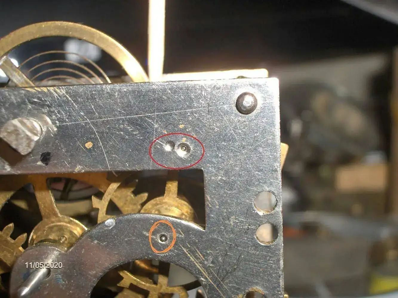

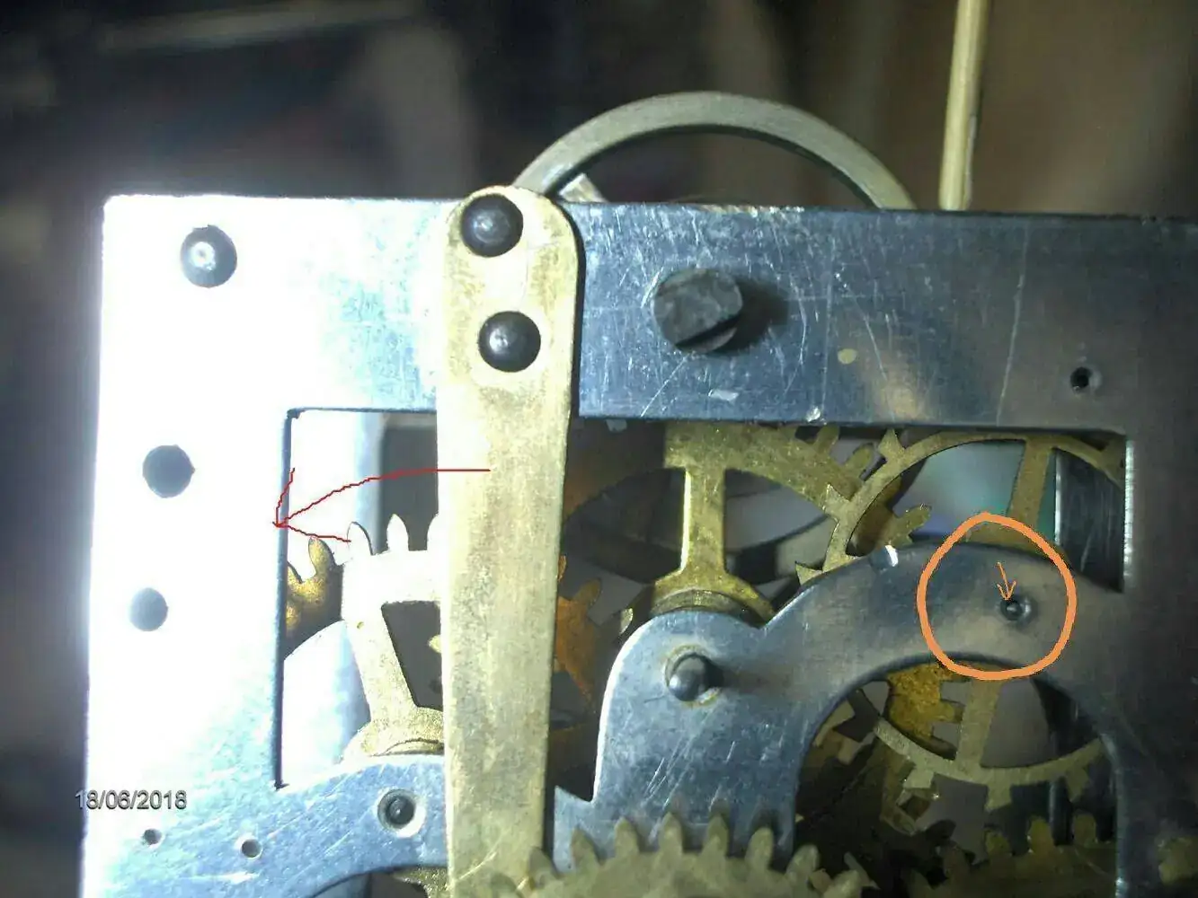

@lusitanoiz vaya vista que tienes. Efectivamente tal como observas ese centro del escape tenia holgura, Si te fijas la foto es del 2018 (madre mía me da vergüenza pensar que llevo 2 años con esto) la puse poruqe era l aunica que tenia a mano donde se veía la rueda que quería indicar, pero ese centro (aunque en su día con dicha holgura estuvo funcionando) ya lo cerré en un desmontaje intermedio , aqui está la foto en su estado actual.

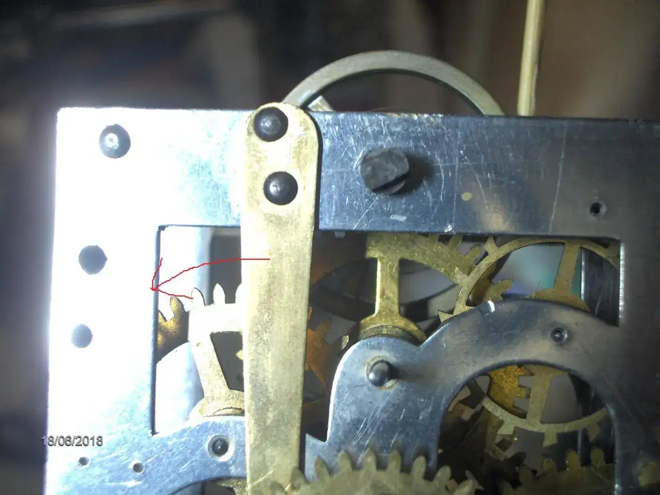

Me señalas el eje del ancora, yo te decía el eje de la rueda de escape, te la marco de naranja,, si esta reparada pues mejor en la segunda foto ya no se ve tanta sombra pero por si acaso,,, la del ancora se ve bien pero me parece que la de rueda de escape no...

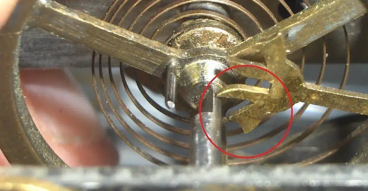

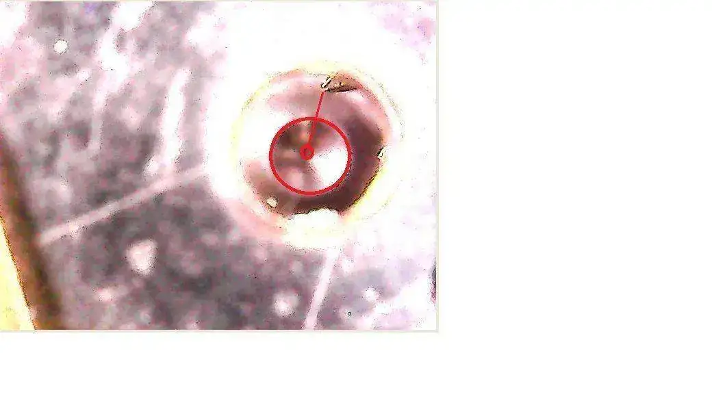

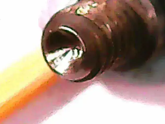

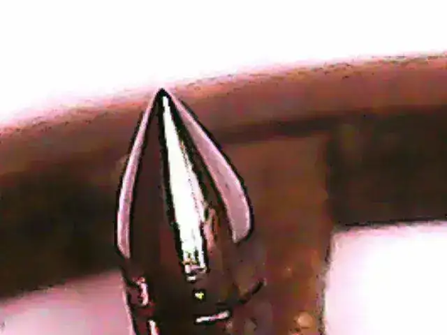

Esos pivotes de volante,parecen romos, están bien afilados? Prueba a ver si se clavan en la uña .
Y los conos puede que no estén bien.
yo tambien veo pulidos esos pivotes pero sin punta, tiene que rayar la uña y clavarse en ella..
para ayustar ese eje en los conos cuando los apretes y lleges al fiinal, luego aflojas tres cuartos de vuelta, que quede un pelin suelto

El de si los conos están bien o no, pues a vista de lupa así me lo parecen, no obstante con un palillo afilado y un poco de pasta de diamante los he vuelto a pulir en el torno.

esa espiral veo algo raro

Pero, pregunto... ese espiral , no está puesto al revés?
Terrafan, yo me refiero a la cola del áncora. En el tuyo está ligeramente doblada hacia arriba. A veces la cola se dobla para conseguir que el reloj funcione pero no se si este es el caso. Te lo marco en tu fotografía.
