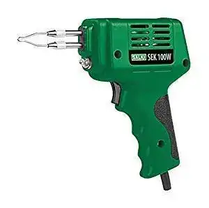

Pistola de soldar electrica.
Estoy en espera de comprarla para investigar. Segun dicen es muy útil para desimantar los volantes de espiral del tipo tubular de relojería gruesa.
Si funciona una receta + para el libro.

Ya hice las pruebas, y no acaba de convencerme, si que me funciono a hacer el turbo en un reloj de cuarzo, pero las herramientas imantadas, tras pasarlas por delante de la pistola siguen quedando imantadas, y la brújula sigue detectando el magnetismo, tiene muy poca potencia.
Galy si has leido el post que he puesto, yo nunca hice referencia a que habia que pasar los objectos imantados pola punta del "soldador pistola" , si por las cachas donde estan las aberturas de ventilacion, cuando acercas un objecto metalico a esa zona notararas las viblaciones de la onda magnetica en el objecto metalico....lo retiras alejandolo como 1 metro y lo despolariza
Ha si lo hago paso la herramienta por delante de las cachas, lo que he observado es que tiene poca atracción, la potencia del soldador es de 100 W, supongo que es poca.
Yo poseo uno de 100 w. tambien de hace muchos años cuando estudiaba electronica + de 40
Yo nuca he utilizado una brujula para saber si algo esta magnetizado o no, cojo un pequeño clavo, una lafiler de hierro, o una pequeña arandela de hierro, si se despolariza el material a probar dejan de ser atraidos por este

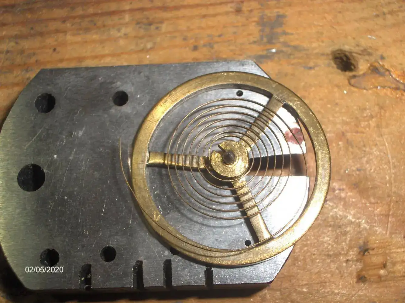

Aquí estamos de nuevo, mucho tiempo ah pasado, pero volví al trapo de este pequeñín.
La verdad es qeu como se me habia torcido muchas veces el inteto de arrglo, me ha creado uan especie de miedo al fracaso con este"enano" qeu me ha hecho postrgar el trabajo varias veces. creo qeu lo llaman procastrinar ::dnz::
He seguido los consejos (gracias especialmente a elmonje y tonito)
1.- No he podido quitar del todo las manchas de la esfera con cebralín , pero bueno no tiene mala pinta.
2.- He pulido-afilado los extremos del pivote de la espiral en el torno y con ayuda de una piedra de afilar.
3.- Y después una vez hecho lo anterior regulo la espiral como me comentabais deslizando la misma a un lado y a otro haciéndola girar con respecto al volante
Me ha costado un par de intentos pero ......... :clap:se ha puesto a funcionar. con la cuerda a tope ha tardado unas 36-40 horas de marcha, en ese tiempo no se ha paraada. bien, vuelvo a darle otra vez la cuerda a tope y ... perfecto otro ciclo de 36/40 horas :friends:por fín despues de tanto tiempo podré darlo por finalizado.

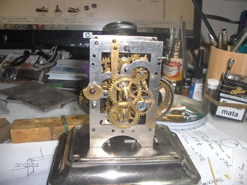

Por algún motivo que no tiene mucha logica y no podria explicar, la prueba la hice sin haber montado las 3 ruedas frontales que veis en la foto (cañón minutería, rueda del despertador).
Bueno, las monto, y monto las agujas y lo pongo a funcionar y .................. adivinad ... no da ni 10 alternancias.:-(( la p.....

Esto ya se ha convertido en un reto, este reloj despues de haberlo ya desmontado y vuelto amontar en 2 ocasiones y las 2 lo hice funcionar durante dias sin problemas en el ultimo momento, la primera vez fue poner el tren del despertador qeu no lo había puesto y en la segunda con los dos trens montados Ç(horario y soneria) ahbiendo unonado los dos perfectamente a la hora de ir a ponerle el dial , las agujas, etc.. en algún sitio he "tropezado" que el muy canalla se ha desajustado y no ha habido manera de que vuelva a andar.:-((:-((
Aprovechando el confinamiento he "desconfinado" al susodicho y me he puesto otra vez manos a la obra.
Lo primero decir que sin el ancora, al darle cuerda el tren marcha con regularidad a toda maquina sin tropezones, con lo cual en principio descarto cualquier anomalía/fallo en el sistema de rodadura.
Pues bien procedo a poner el ancora y el volante/espiral y empieza el espectáculo.
Parto de una configuración como la siguiente y nada , apenas da unos 5 tic/tacas. No se cuantas veces he hecho girar la espiral con respecto al volante y otras tantas desmontar la espiral para intentar darle otra forma , creo qeu cada vez estoy mas cerca del infinito, pero nada.
Ha habido un momento en que ha estado 1 minuto mas o menos, entonces he pensado que estaba en el buen canino, pero a nada que giraba la espiral (microgiros) el reloj volvia a los 5 tic/tacs.
Habré estado unas 3/4 horas (podéis imaginaros la cantidad de variantes que he podido llegar a practicar) y lo he tenido que dejar por salud mental y por la espalda, que ya me estaba saliendo chepa.::bash::
Me he dicho que mañana sera otro día y que quizá también alguien aquí podrá darme algún consejo.

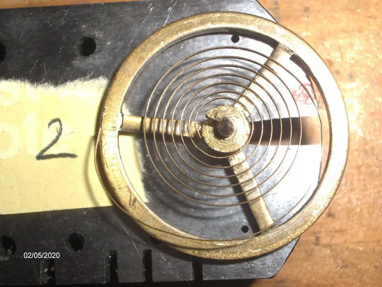

He decido empezar otra vez de cero y esta vez al menos tener una referencia

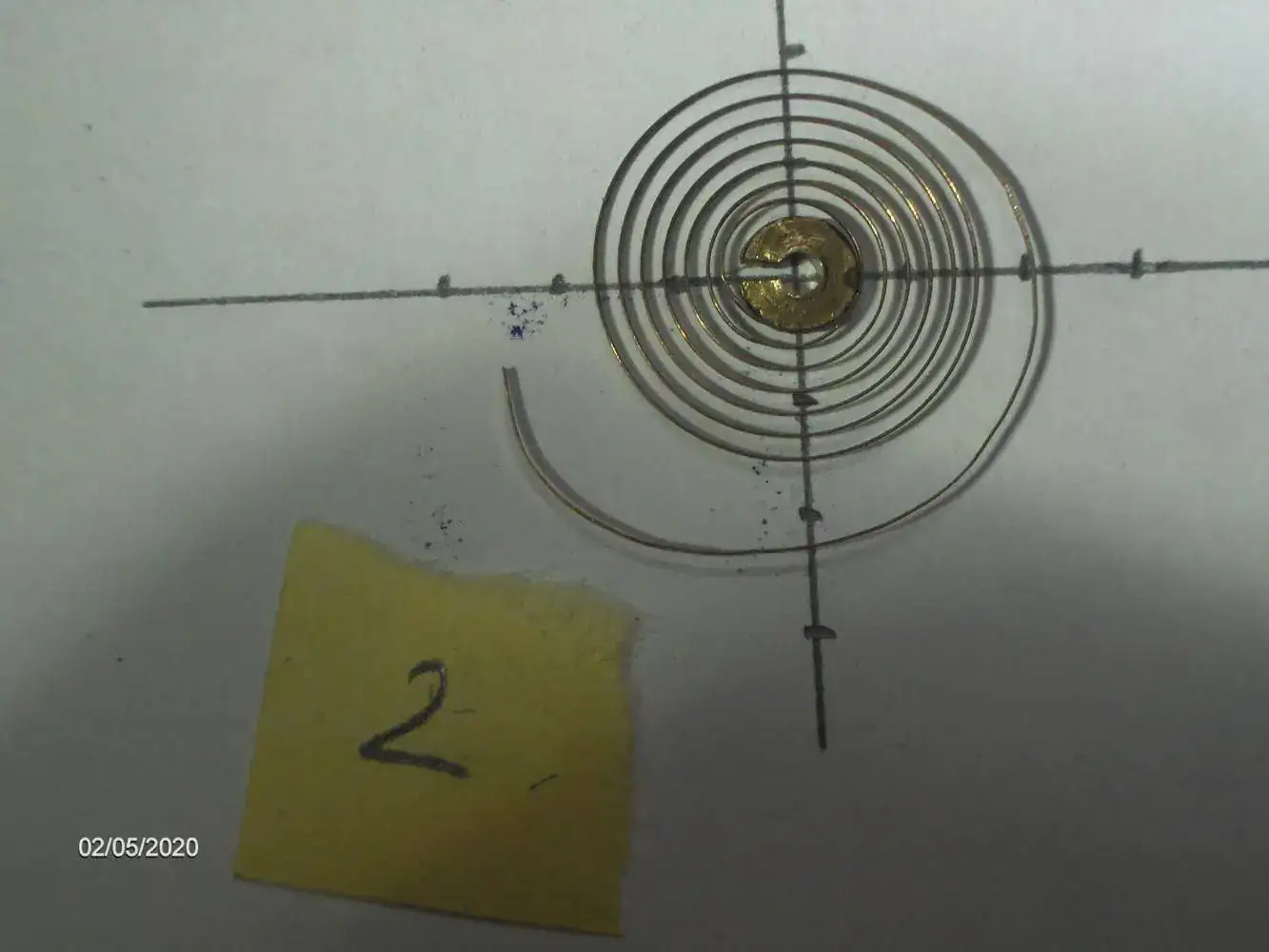

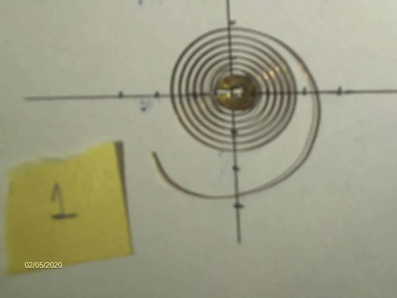

Pongo la espiral sobre unos ejes para ver las variaciones. La posición 1 es un punto de partida en el que el reloj da 5 tic/tacs
Aquí una modificación leve sobre la forma de la espiral
Aquí tenéis el vídeo , apenas aguanta 5 segundos con la configuración 2.
Si alguien tiene algún consejo se lo agradeceré eternamente.
Saludos y gracia por leer.

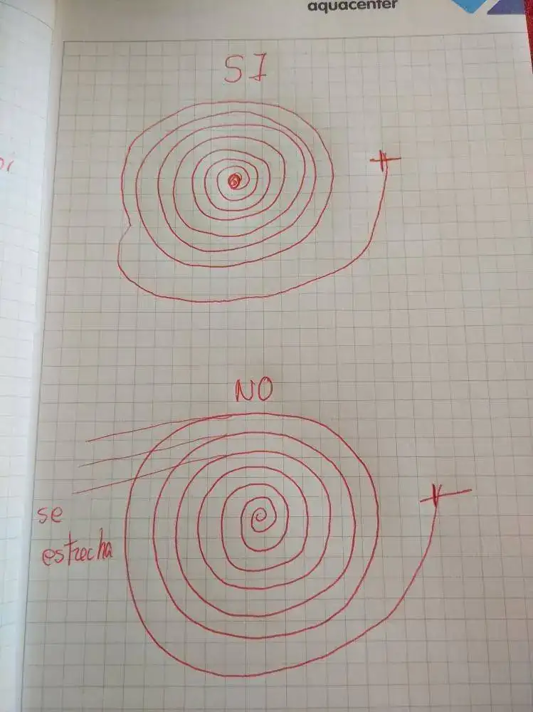

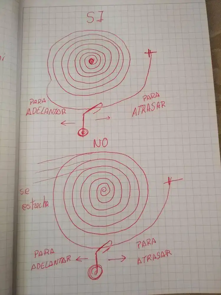

Hola terrafran,creo q el problema puede venir de la espiral.
Yo tengo uno igual y me pasaba lo mismo,modifique la forma de la espiral y mano de santo.
Paso foto.
Espero te sirva,a mi me resulto.
Igual este articulo te ayuda.
Salu2
