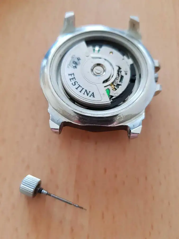

Hola, pues en eso estoy. Intentando sacar la tija de un movimiento miyota bp10 y no soy capaz.
No se en que punto tengo que presionar ni en que posición tiene que estar la Corona. Veo la flecha de bush, pero no me aclaro
Me ayudáis?
Gracias

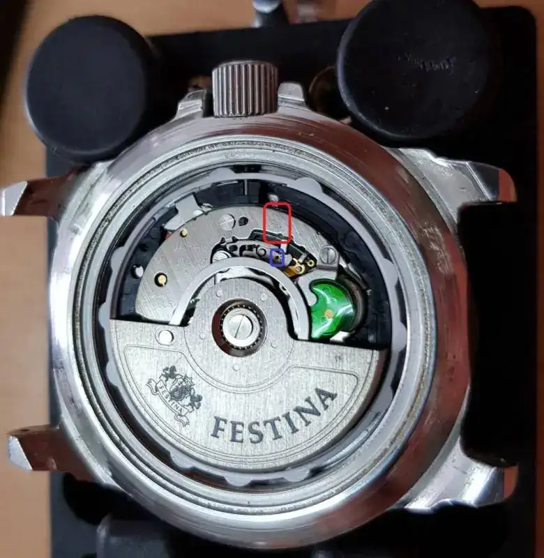

Hola, con pies de plomo te lo digo, porque estoy empezando en esto, pero creo que en la mayoría de los relojes la tija se saca en la posición 2 o, en su defecto, en la de cambio de hora.
Y creo que tienes que presionar en el "botón" grande de la última foto que has puesto.
Hola,
En algunos relojes, sobre todo modernos, si, se saca en 2a posición,
(algún Seiko no revela la pieza para soltar la tige hasta que no se coloca en 2a posición)
o en otros más antiguos, por una cuestión de diseño del remontuar, es mejor en 2a posición
para que no salga la báscula de su sitio, la ranura del piñón deslizante/coulant.
Ahí donde dice "PUSH" (círculo rojo), creo que se refiere al punto en la pieza marcada en azul.
Presioná ahí a ver si sale la tige.
Álvaro

Yo tengo un truco para algunos cuarzos.Vas moviendo las posiciones de la tija y mirando el agujerito,cuándo veas el puntito plateado es dónde tienes que presionar suavemente.Por cierto,ese Festina es un híbrido?

Hola,
Ver el archivos adjunto 677603
Álvaro
Muchas gracias, sin tu ayuda no lo habría conseguido.
Gracias a todos por vuestra ayuda.
Eso si, hay que hacerlo con la Corona en posición normal, porque si la pones en cambio de día o hora el botón queda oculto
