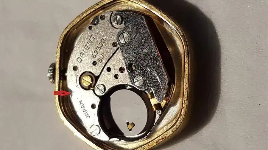

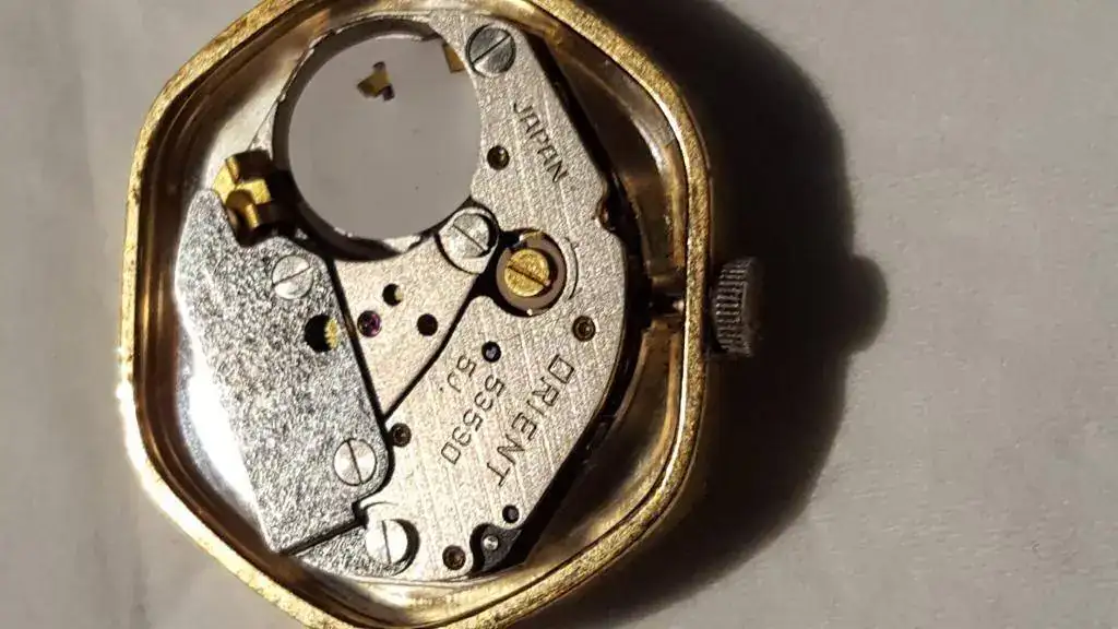

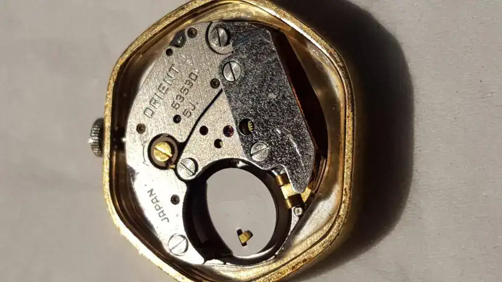

Hola a todos:
Este es mi primer post y espero no colgarlo en donde no debo.
Estas son las fotos correspondientes y no encuentro ningún pulsador que la libere. ¿Podríais echarme una mano?.
Gracias y saludos
¿Has probado presionando con la punta de las linzas en el circulito de al lado de la O de Orient?
Sí, y lo hice con la corona en las dos posiciones, pero nada, ni se hunde el supuesto pulsador ni sale la tija.
No conozco el calibre, pero me da que si estiramos la corona para poner en hora, y al mismo tiempo, observaremos el encaje lateral donde pone japan, se tiene que apreciar un pequeño movimiento, es hay donde hay que presionar al tiempo que estiramos de la tija.
En algún Orient que tengo es como comenta el compañero, pulsando el resorte que sale al sacar la corona.
Exacto !!!!, es así y ha salido perfectamente tal y como habéis dicho 6aly y cocotronic, muchas gracias a todos por vuestra ayuda.
