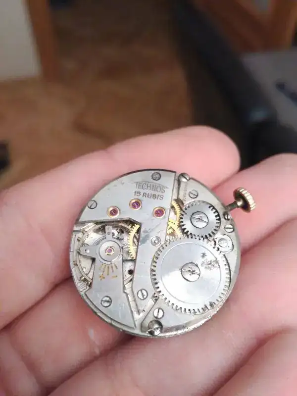

Me estoy metiendo en el mundo de los relojes por afición y ha caído en mis manos un technos con movimiento UT 6340. Hay algún tipo de esquema de donde me pueda guiar para desmontaje o con los genéricos me vale.
    20,4 KB · Visitas: 191
Es un calibre sencillo con una configuración estándar. Con que hagas alguna foto de las partes más complicadas para usarlas como referencia debería de ser suficiente.

Pues lo mejor que puedes hacer es: Hacer una foto de la pieza y su ubicación del antes y el despues de quitar la misma. Guarda cada pieza con sus tornillos separada de las demás. Intenta entender qué hace cada pieza, eso ayuda mucho a la hora del montaje.
Cuando desmontes un conjunto de piezas hazle una foto colocadas en la mesa con su posición para saber como van y si van del derecho o del revés. A veces te pones a montar un engranaje y cuesta saber si va en una postura o en la inversa.
Al principio al menos.
y hasta que tengas buena pericia intenta no desmontar el conjunto espiral/áncora, si es que quieres que vuelva a funcionar. Son Tremendamente difíciles de volver a montar si no lo tienes bien dominado.

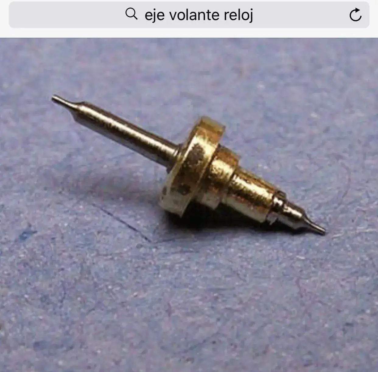

Creo que bailan las ruedas porque me estaba cargando los pivotes!!! Jajajaja como los he partido ??
Como se suelen partir?
Pues este es el escape, el cual me baila sobre el rubí, por lo que se sale y no hace el juego.... Puede ser que tenga un pivote roto?
    1,7 KB · Visitas: 134
Me respondo a mi mismo... Efectivamente... Estaba roto el pivote del escape.... Así no funcionaba el jodio!!! Pues ya está solucionado y funcionando como un champion!
