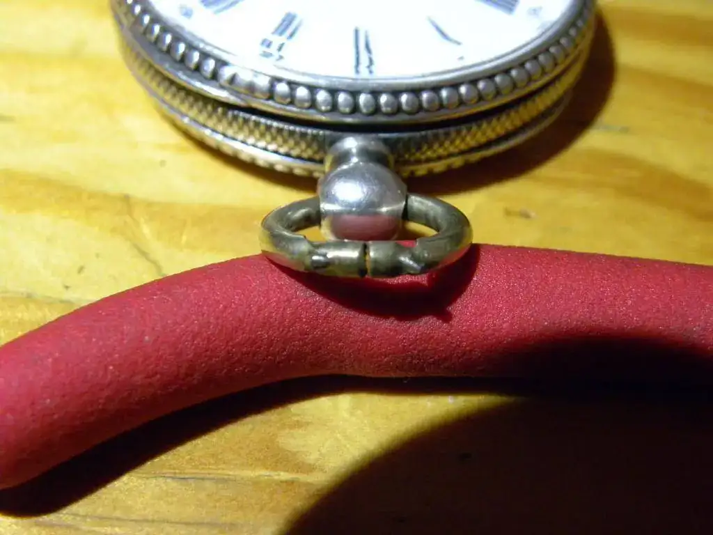

Buenas tardes,
A ver si alguien me puede decir como desmontar el aro de suspension de este reloj de llave.
Como se puede ver hay una especie de pasador(alambre?) que asoma en los dos extremos del aro (en la foto solo se ve uno).
En principio pienso que deberia ser tirando de ese pasador, lo he intentado, pero no se mueve y me da miedo romperlo.
¿Alguien sabe como se puede sacar el aro?
Mi intención es quitarselo a este reloj que está estropeado y ponerselo a otro que es casi igual y le falta.
un saludo.

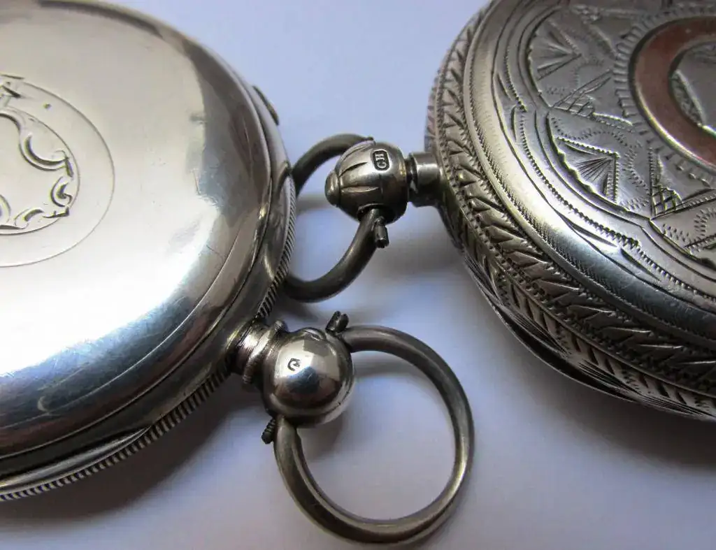

Hola , el pasador del pendant suele ser un tornillo y no un alambre , debe tener una muesca y sale a rosca con destornillador.
En estos relojes sin remontoir de cuerda llave ese pasador es un tornillo.
adjunto imagenes :

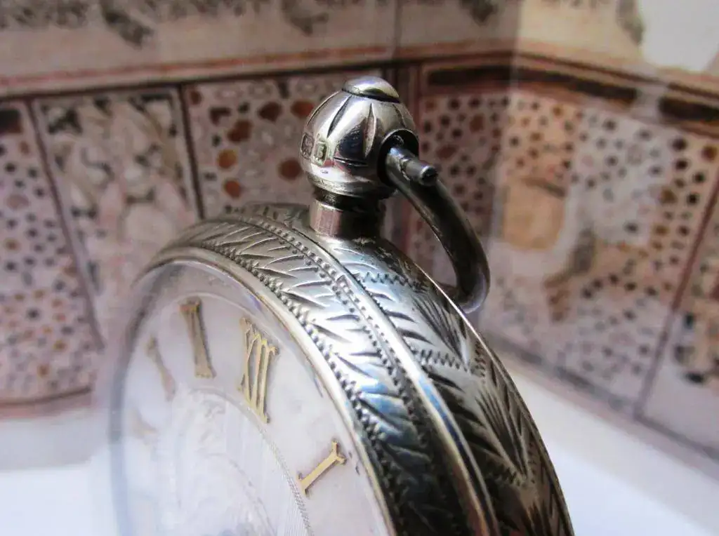

Como te han comentado los compañeros es un tornillo. En tu foto se ve levemente la muesca como una pequeña línea de pixeles oscuros. Otra cosa es que su muesca es muy fina...pero las hojas de afeitar de quita y pon hacen maravillas si no tienes destornilladores ultrafinos de relojero. En esta no sé si lo de Brevet es la Brevet que conocemos todos. En mi caso son el ultimo recurso ante tornillos con muescas ultrafinas. Saludos.hoja.webp

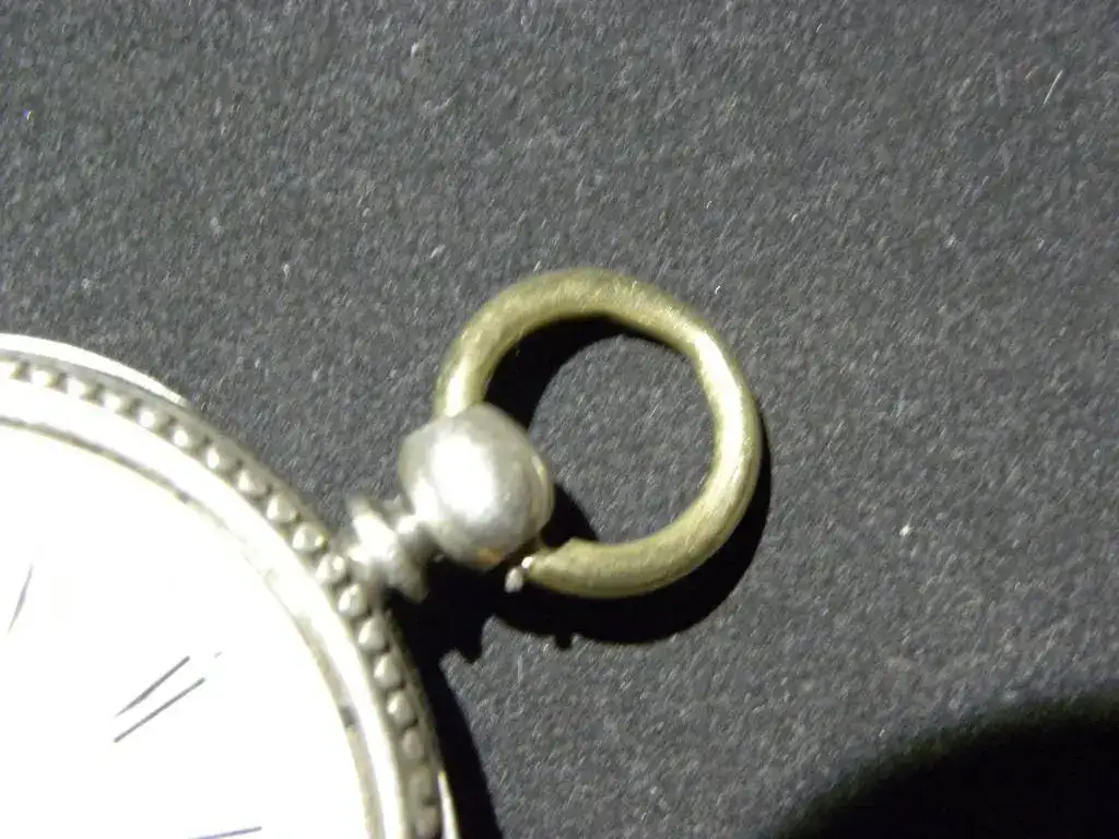

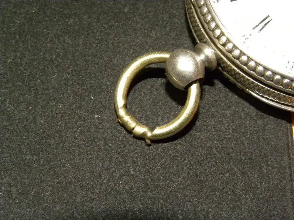

He estado intentando desenroscarlo, pero imposible, no tiene muesca en la parte mas gruesa y con los alicates mas pequeños que tengo es imposible agarrarlo para hacerlo girar.
Lo he intentado por la parte mas fina y se me ha partido un trozo, lo cual ha permitido que gire el aro y por lo que veo, parece que está soldado, que no es un tornillo.
Aqui lo podeis ver
No se aprecia rosca y por la parte derecha(en la foto) parece soldado
Se me ocurre que para desmontarlo puedo intentar taladrarlo con una broca muy fina (tengo del 0,6) y luego le pondré un tornillo.
un saludo.
    85,8 KB · Visitas: 106
Por lo que veo , tu tornillo tiene oxido y esta doblado dificil sacarlo ... ¿ aceite , 3 en 1 ?
