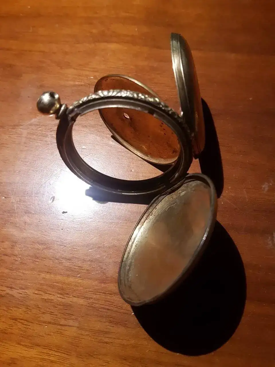

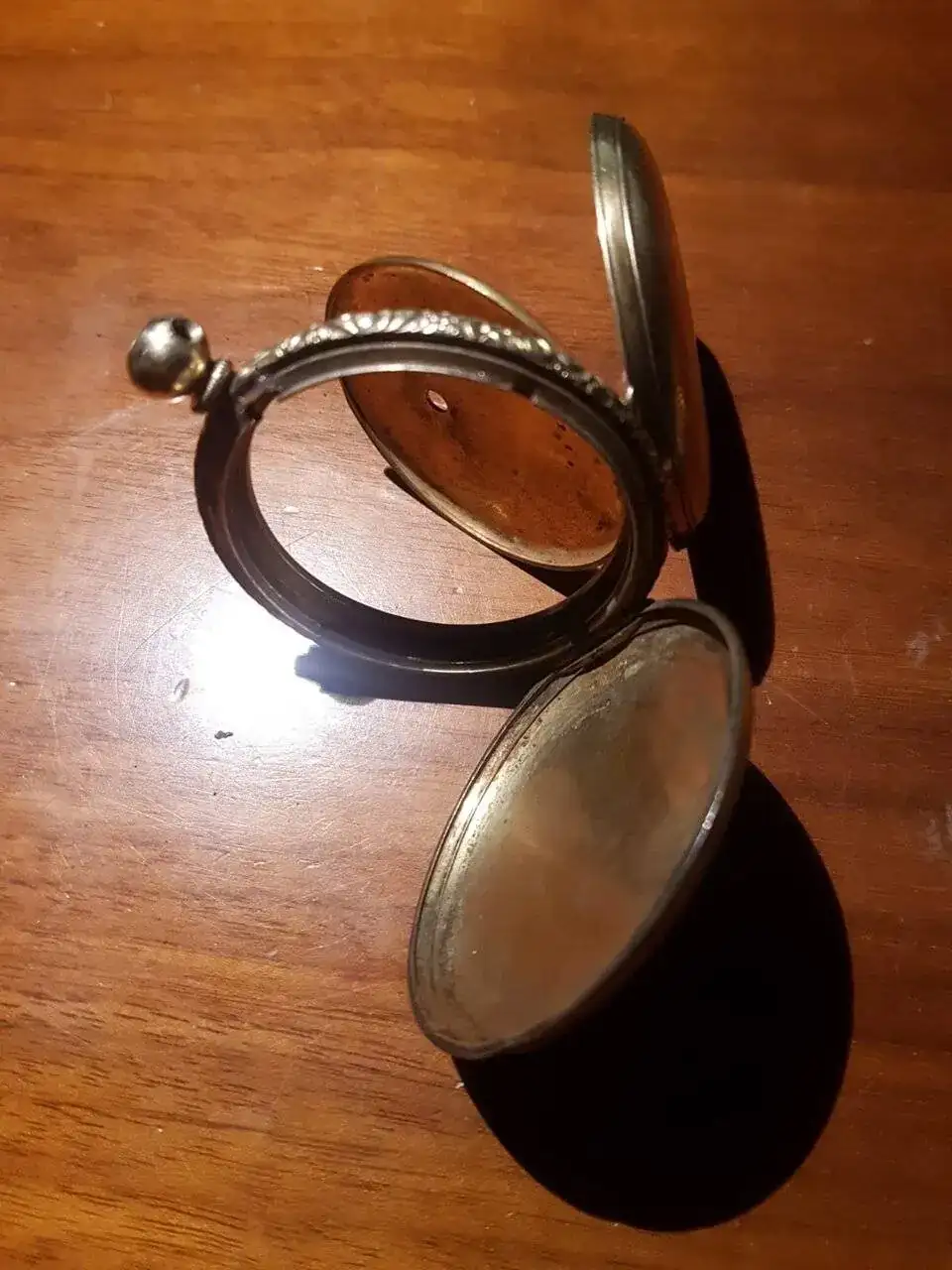

Hola,
Tengo una antigua caja de reloj de bolsillo saboneta que me gustaría limpiar a fondo y si es posible encontrar un calibre para ella.
Para poderlo hacerlo bien necesito quitar las bisagras de las tapas y no encuentro la manera de hacerlo.
Agradecería que me dierais alguna idea.
    64,7 KB · Visitas: 175
El pasador de las bisagras es cónico normalmente, así que solo salen por uno de los lados.
Reacciones: Julián182
Sí efectivamente eso pasa en la tapa interior, muchas gracias.
El problema es que en las tapas exteriores no se ven los pasadores.

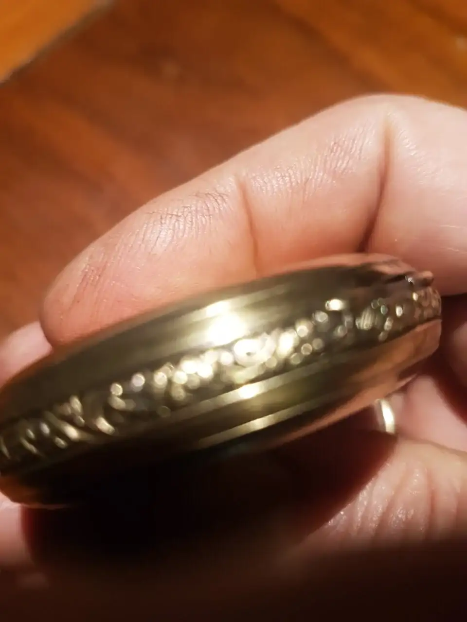

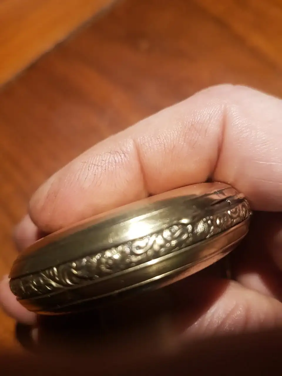

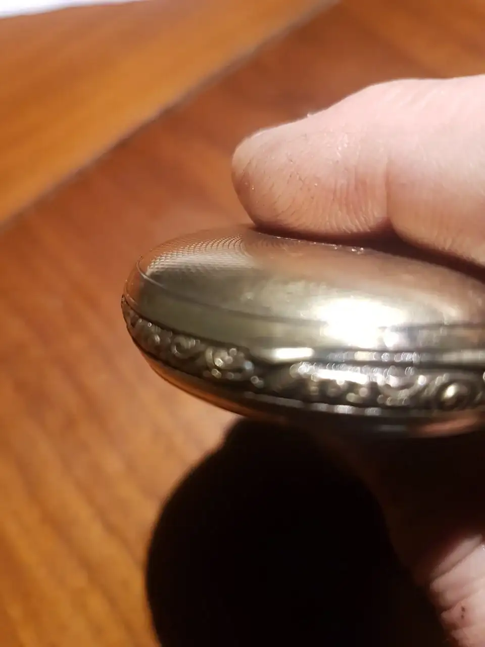

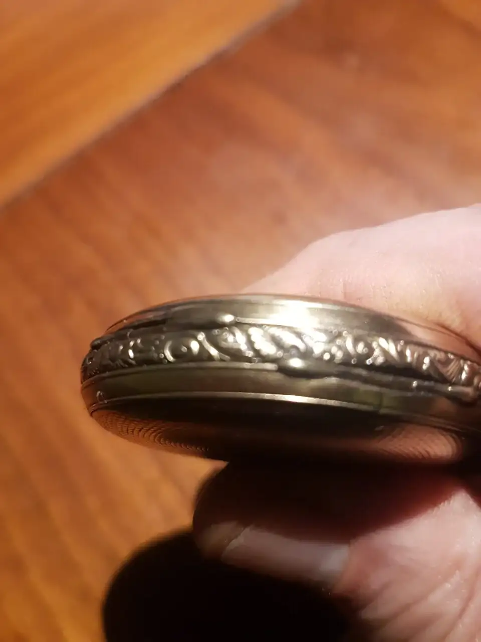

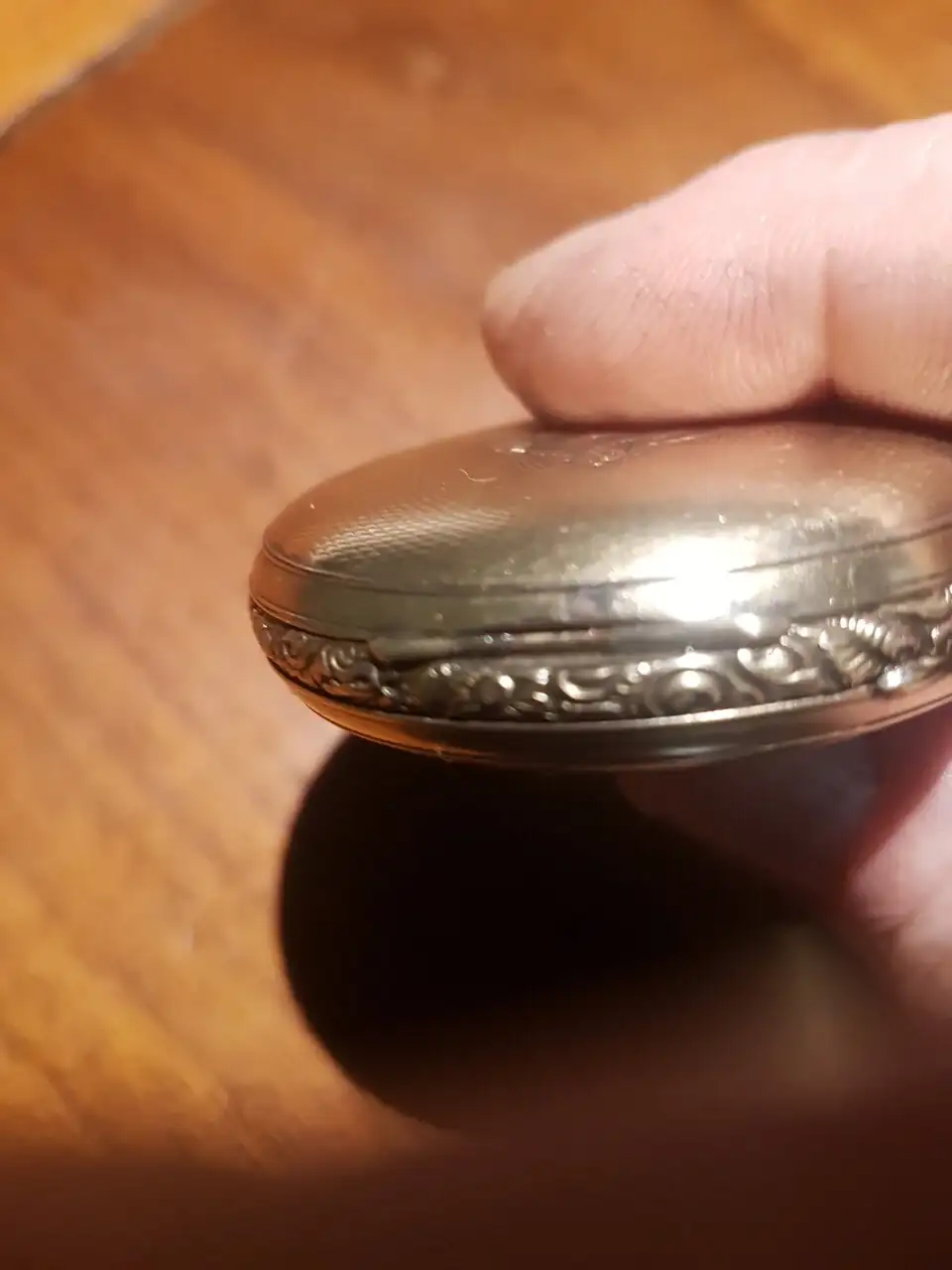

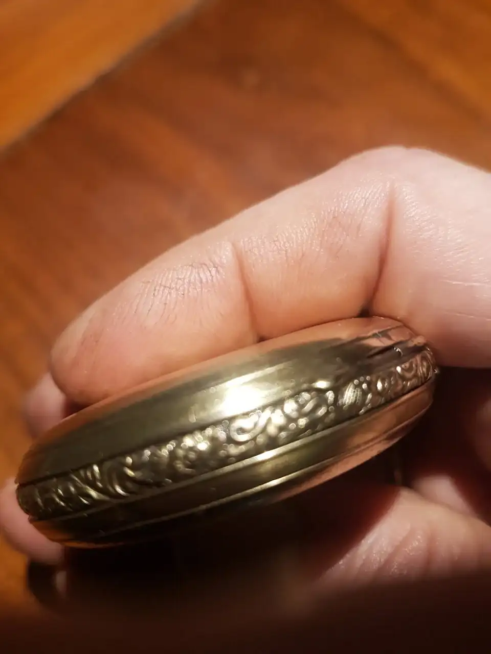

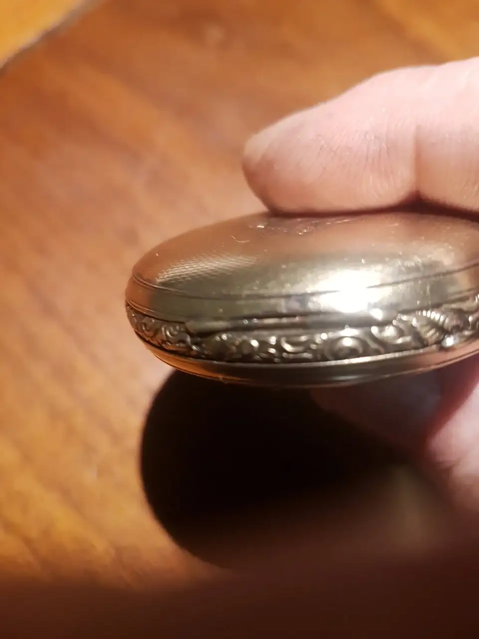

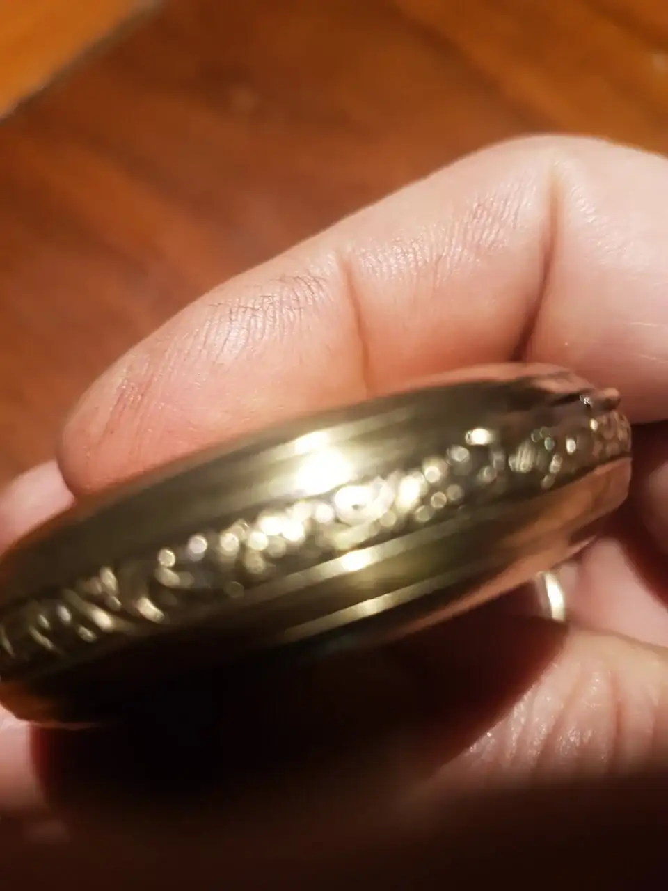

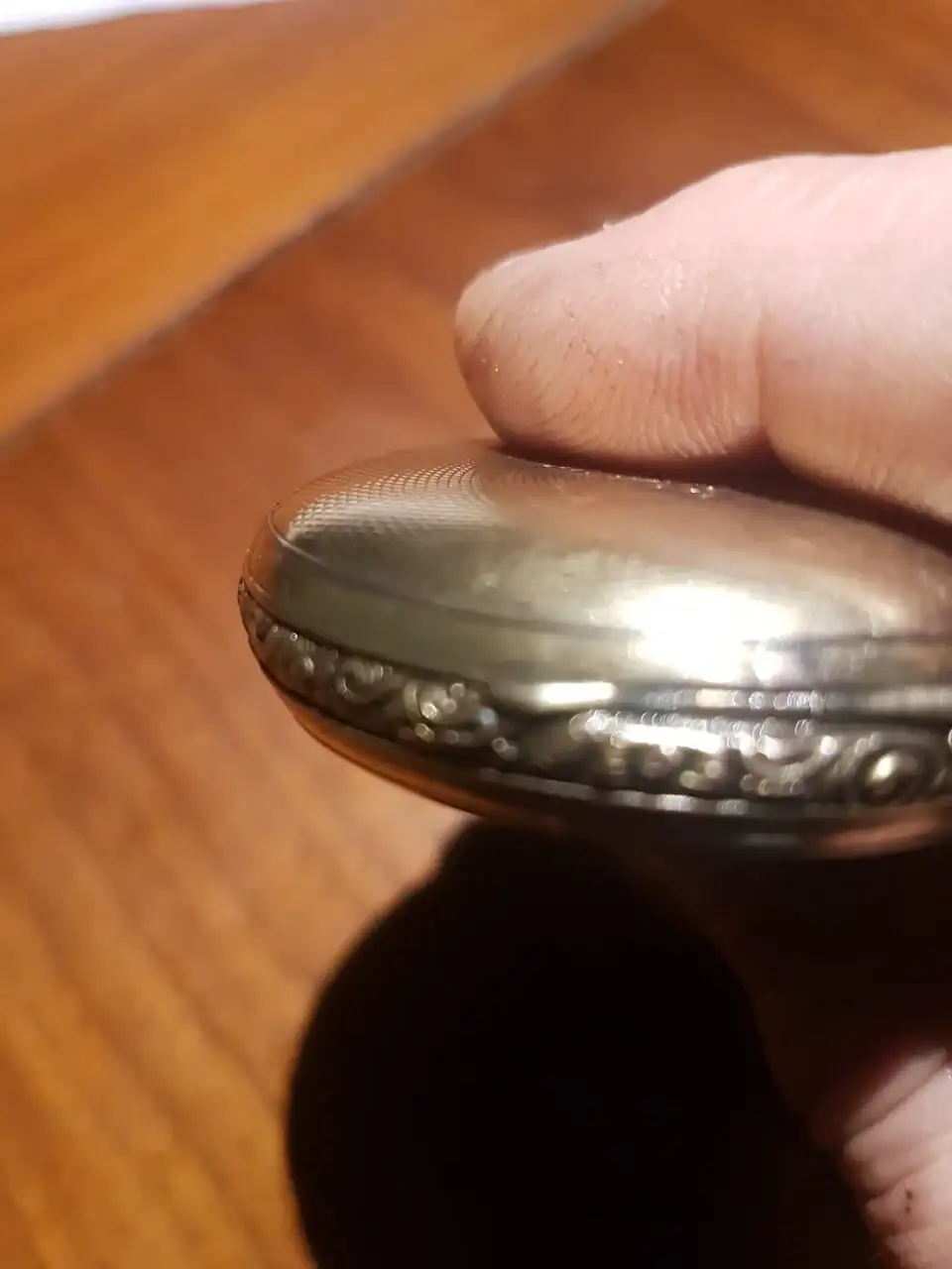

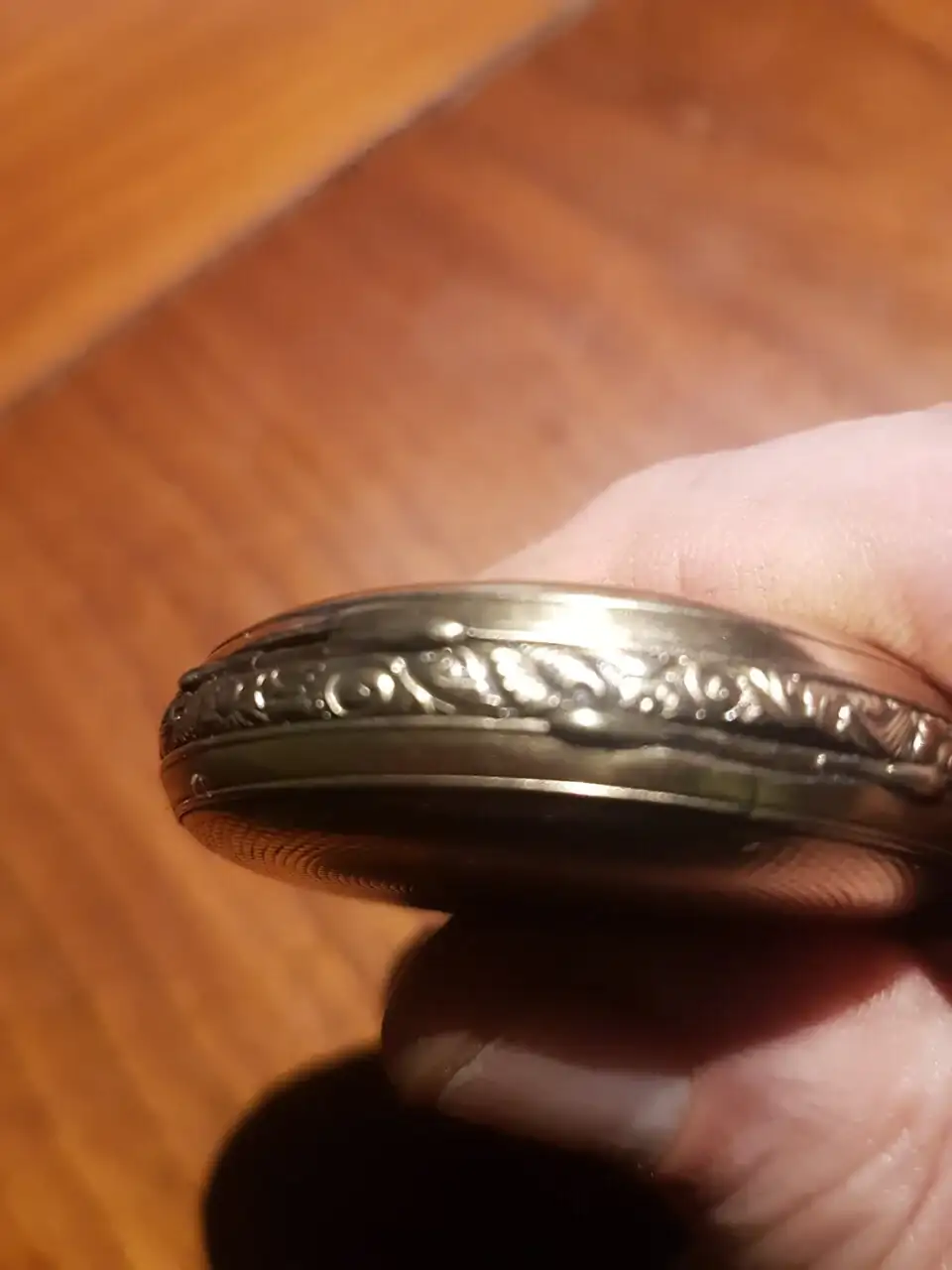

Hola,
mando las fotos, no sé si se verá bien.
    21 KB · Visitas: 112
    20,9 KB · Visitas: 116
    26,8 KB · Visitas: 123
    23,6 KB · Visitas: 109
    20,7 KB · Visitas: 104
Creo, que el pasador lleva como dos fundas una a cada parte, en principio, estas fundas son lo que hace que no lo puedas sacar, en principio deberían poder retirarse. No las he retirado nunca salvo rotura del pasador, debería poder limpiarse bien sin retirarlas con un poco de ultrasonido. Para mí, es muy difícil retirarlas y volverlas a poner bien (que quede fijo y no se note), los materiales ceden y lo que lleva 100 años puesto puede que no vuelva a quedar igual, yo no me arriesgaría.
Reacciones: tresenraya y cesccat
Hola cacike,
Gracias por la información. Lo he estado mirando con mas detenimiento y creo que no son fundas.
Lo que creo que pasa es que con el roce se ha desgastado todo por igual y al ser en este caso los dos materiales del mismo color no se distingue el pasador. Lo he mirado en otros relojes de bolsillo que tengo y en ellos si se distingue el pasador por que no han tenido tanto desgaste y el material es de otro color.
Lo que si me parece es que son dos pasadores, uno por cada lado, lo digo por el grosor en los dos extremos.
He intentado el desmontaje en todos ellos y ha sido imposible asi que se queda como esta.
